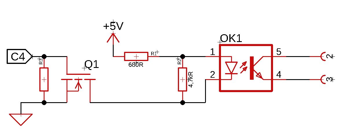

ich habe eine kleine Schaltung entworfen, welche einen Optokoppler
ansteuern soll (siehe Anhang). Über C4 soll ein N-Channel Mosfet die
Masse schalten. R1 ist für die Strombegrenzung und R2 ist als "Pullup"
gedacht, damit bei C4=0 der Pin 2 vom Optokoppler nicht "schwebt".
-Soweit so gut.
Ich habe jetzt jedoch Probleme den Strom bzw. die Leistung an der
Diode/Widerständen auszurechnen, da ich einen anderen Kanal mit einer
höheren Spannung ansteuern will (z.B 12V). Ich bin mir nicht sicher wie
ich hier rechnen soll... und es macht mich langsam wahnsinnig.
1. Belasteter Spannungsteiler? Dann machen die Spannungen für mich
keinen Sinn mehr.
2. Nur mit R1 ? Macht ja noch weniger Sinn...
Im Netz habe ich kein einziges Beispiel für so eine Beschaltung
gefunden. Mich würde hierbei eigentlich nur interessieren, wie so etwas
ausgerechnet werden soll, damit ich meine Bauteile entsprechend
dimensionieren kann.
Wenn kein Strom fließt wiel der Fet ausgeschaltet ist, leuchtet die OK
LED nicht. Wenn die LED nicht leuchtet, schaltet der Fet nicht durch.
Fazit: der Angstwiderstand R2 ist unnötig.
Und dann wird die Rechnung ganz einfach.
Und wenn du trotzdem unbedingt und mit aller Gewalt den R2 drin haben
möchtest, dann überlege mal, welche Spannung an ihm anliegt, wenn die OK
LED leuchtet. Ich tippe irgendwas um Uf=2V...
