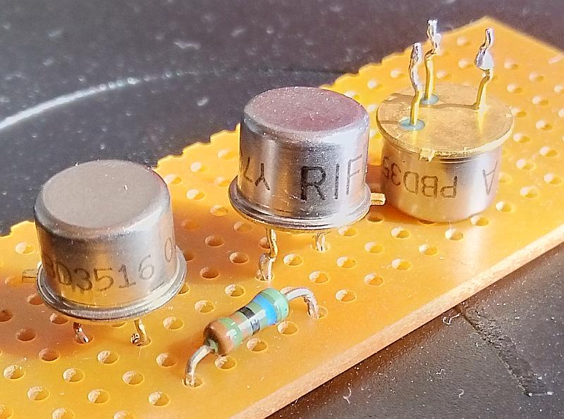

habe hier ein paar dieser Halbleiter: RIFA PBD3516 und suche ein
Datenblatt oder zumindest die wichtigsten Kenndaten.
Das ganze ist im TO39 Gehäuse und möglicherweise eine Art highside
switch mit PNP Transistor oder auch ein darlington Transstor?
Danke,
Christian
PS.: Internetsuche mit google u.s.w. brachte mich nicht weiter, nur ein
paar dieser reichlich fragwürdigen Händler die abgekündigte Halbleiter
zu verrückten Preisen anbieten

Gehäuse ist TO5. Sieht wie ein BC140 oder BC160 aus. Ob PNP oder NPN ist
durch Messen der Polarität der Basis-Emitter-Diode und / oder der
Basis-Kollektor-Diode leicht herauszufinden. Über die Schwellspannung
der Basis-Emitter-Diode kann man auch herausfinden, ob es sich um einen
Darlingtontransistor handelt - was ich eher nicht glaube. Eine
Abschätzung der Leistungsdaten kann das Datenblatt der oben genannten
"Vergleichstypen" liefern. In diesem Gehäuse gab es um 1960 / 1970 auch
Transistoren für die Videoendstufe von alten Röhrenfernsehern. Die
vertrugen höhere Spannungen aber nur etwa 100 mA Kollektorstrom.

hmm, TO5 und TO39 ist eigentlich gleich - bis auf die Tatsache daß TO39
kürzere Anschlussdrähte hat weil TO5 ursprünglich noch für verdrahtung
ohne Platine auf lötleisten u.dgl. gedacht war.
Vom Zeitpunkt her würde ich auf Anfang/Mitte der 90er Jahre schätzen -
da hat schon lange niemand mehr frei verdrahtet, also meine ich eher
TO39.
Die Messung (an mehreren Exemplaren, erst einmal nur schnell mit dem
Multimeter) ist etwas merkwürdig, die C-B Diode würde mit ca. 650mV gut
zu einem PNP Transistor passen, die B-E Diode zeigt aber rund 1050mV.
Für Darlington fast zu wenig, für einen "normalen" Transistor aber zu
viel.
Werde die nächsten Tage mal einen Testaufbau machen und etwas genauer
messen, Stromverstärkung und eventuell die Diodenkennlinie aufnehmen.
