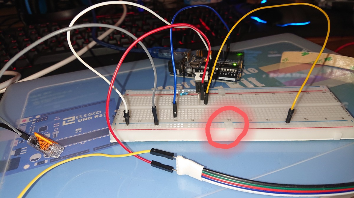

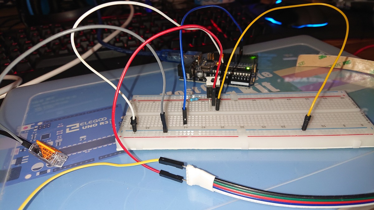

Hallo zusammen, ich habe mich schon ein Stück weit damit beschäftigt, wie man einzeln adressierbare LEDs mit einem Arduino steuert. Jetzt versuche ich, einen 24V-RGBW-Streifen per Arduino zu steuern und habe dafür eine recht simple Schaltung mit einem Mosfet (IRFZ44N) aufgebaut. Leider passiert so ziemlich genau überhaupt nichts. Soweit ich das erkennen kann, wird der Mosfet nicht durchgeschaltet, aber ich weiß leider nicht, wieso. Gesteuert wird der Mosfet über Pin-6 vom Arduino, ich habe das sowohl mit PWM (also z. B. analogWrite(6, 255)) als auch direkt mit digitalWrite(6, HIGH) probiert, hat beides nicht geklappt. Habe auch andere Pins probiert, mit und ohne PWM, hat alles nicht funktioniert. Einen Plan des Aufbaus habe ich angehängt. Sorry, falls die Symbolik nicht so ganz passen sollte, ich bin noch neu auf diesem Gebiet, ich hoffe, man erkennt den Aufbau trotzdem. Folgende potentielle Fehlerquellen kann ich ausschließen: - Das Netzteil - das liefert auf jeden Fall die 24V, das habe ich gemessen. - LED-Streifen - der ist auf jeden Fall auch nicht kaputt, wenn ich den Weiß-Anschluss direkt mit dem NT verbinde, leuchtet alles wunderbar - Arduino - der funktioniert ebenfalls einwandfrei und wenn ich den Streifen ohne den Mosfet dazwischen direkt mit dem Pin-6 vom Arduino verbinde, wird er auch wunderbar an- und ausgeschaltet. Habt ihr eine Idee, warum die Schaltung nicht läuft? Ich habe auch verschiedene Mosfets (allerdings alle vom gleichen Typ IRFZ44N) probiert, hat mit keinem geklappt. Wäre klasse, wenn ihr evtl. eine Idee habt, woran es liegen könnte. Ich habe auch noch ein Foto vom Aufbau angehängt, vielleicht hilft das ja beim Überblick verschaffen oder so. PS: Ich hatte die Schaltung auch schon mit 4 Mosfets aufgebaut (davon habe ich leider gerade keinen Plan gemacht). Der Aufbau war im Grunde identisch, außer, dass es noch drei weitere Mosfets gab, deren Gates mit den Pins 9, 10 und 11 am Arduino verbunden waren und deren Drains mit den restlichen Anschlüssen des LED-Streifens verbunden waren. Die Sources der Mosfets waren alle zusammen mit dem Common Ground verbunden (zusammen mit dem GND vom Arduino und vom Netzteil). In diesem Aufbau konnte ich dann den weißen Kanal steuern (also ich konnte den ersten Mosfet in der Reihe schalten), die drei anderen haben sich jedoch gar nicht gerührt und die LEDs blieben aus. Vielen Dank schonmal für's Lesen und hoffentlich helfen :)
Erster Test: überbrücke Drain und Source (Schraubenzieher) Steckbretter sind für sehr viele nicht funktionierende Aufbauten berühmt.
H.Joachim S. schrieb: > Steckbretter sind für sehr viele nicht funktionierende Aufbauten > berühmt. Besonders, wenn mal mehr als 100mA fließen sollen. > Erster Test: überbrücke Drain und Source (Schraubenzieher) Und wenn grade kein passender Schraubenzieher zur Hand ist kann man auch einfach mal mit einem Multimeter messen. Toni P. schrieb: > Netzteil - das liefert auf jeden Fall die 24V, das habe ich gemessen. Gut, und dann kannst du ja auch mal von G nach S messen. Dort müssen 5V sein, sonst schaltet der Mosfet nicht durch.

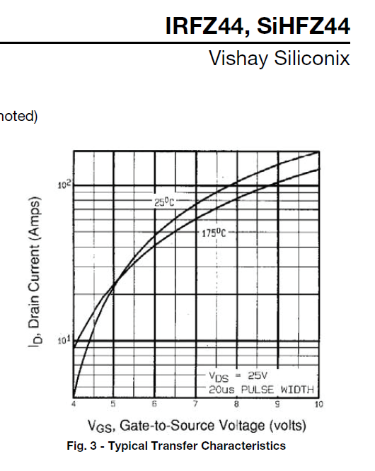

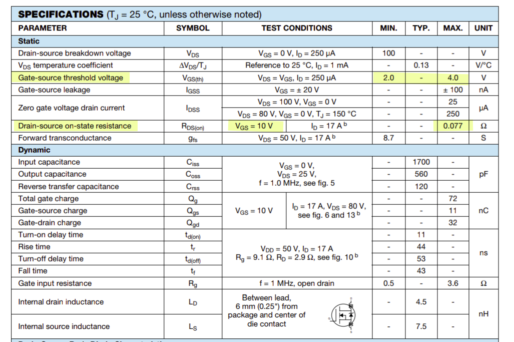

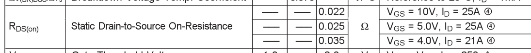

Toni P. schrieb: > da wurde erklärt, dass "Gate > Threshold Voltage" der relevante Wert wäre Das ist ist nicht der relevante Wert. Dieser Wert gibt die Spannung an, unterhalb welcher der Transistor garantiert ganz abschaltet. ALso auf deutsch: Der Transistor irgendwo zwischen 2.0 und 4.0 Volt garantiert ganz ab. Das heißt aber nicht, dass bei oder oberhalb dieser Spannung garantiert einschaltet. Transistoren sind nämlich erstens keine digitalen Schalter und zweitens unterliegt genau diese Schwelle deutlichen Produktionsschwankungen. Lies dazu die Kapitel 2.2.2 und 3.4.2 in http://stefanfrings.de/mikrocontroller_buch/Einstieg%20in%20die%20Elektronik%20mit%20Mikrocontrollern%20-%20Band%202.pdf
#6824027
Toni P. schrieb: > Bzgl. Datenblatt - ich bin im Lesen der Datenblätter noch nicht ganz so > fit, ich hatte mir was angeschaut, da wurde erklärt, dass "Gate > Threshold Voltage" der relevante Wert wäre, um das Gate zu schalten. Da > steht beim IRFZ44N "Min 2.0V" und "Max 4.0V". Für I_D=250µA. > Welcher wäre denn der Wert, auf den ich da achten müsste? R_DS(on), und alle Zeilen dort lesen, bis zum Ende!
#6824030
Toni P. schrieb: > Bzgl. Datenblatt - ich bin im Lesen der Datenblätter noch nicht ganz so > fit, ich hatte mir was angeschaut, da wurde erklärt, dass "Gate > Threshold Voltage" der relevante Wert wäre, um das Gate zu schalten. Die "Gate Threshold Voltage" ist die Spannung, bei der er garantiert (so gut wie) noch nicht leitet. Die U_GS, bei der du den angegebenen R_DS(on) bekommst, beträgt 10V. Fig. 1 zeigt typische Kennlinien, von denen Einzelexemplare deutlich abweichen können, i.e. die Werte sind nicht garantiert.
#6824038
Toni P. schrieb: > ich hatte mir was angeschaut, da wurde erklärt, dass "Gate Threshold > Voltage" der relevante Wert wäre, um das Gate zu schalte Undinn. Unterhalb der UGS(th) ist der MOSFET aus. Dann kommt die lineare Region. Erst bei ungefähr doppelter Spannung ist er durchgeschaltet Sicher erreicht er den angegebenen RDS(on) bei der dabei angegebenen UGS, hier 10V. RDS(on) heisst ja nicht ohne Grund 'on' für eingeschaltet.

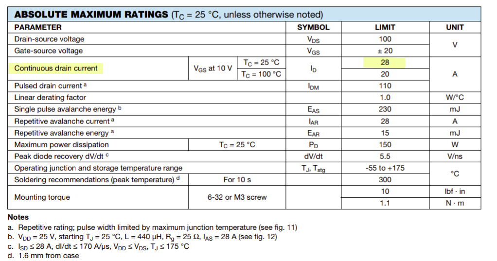

Toni P. schrieb: > 1.: Die maximale Last, die ich ziehen wöllte, liegt bei ca. 3,6A (also > bei 24V ca. 87W), könnte der IRLZ44N das leisten? Bzw. könnt ihr mir > sagen, wie ich diese Info aus dem Datenblatt ermitteln kann? Für eine Schaltanwendung interessiert RDS(on)@U(GS) - Anhang. Bei Ansteuerung aus einem 5V-Arduino sind das maximal um 0,03 Ohm, die machen bei Deinen 3,6 Ampere kein Problem. > 2.: Eigentlich würde ich gern ESP32 statt Arduino nutzen. Der hat > allerdings nur 3,3V-Signale, was sollte ich da tun? Schauen, ob die > IRLZ44N damit trotzdem zurecht kommen? Nee, einen geeigneten Typ verwenden, der IRF3708 hat ab 2,8 V U(GS) ein definiertes Verhalten. Mit hartnäckiger Suche sollte sich dazu einiges finden, das kommt hier im Forum alle paar Monate mit einem neuen Anfänger hoch.
#6824263
Nimm den IRLZ44N, der schafft bei 3V sogar 10A.
Toni P. schrieb: > Ist nur ein kleines Teststück, das sollten so 0,05 Ampere sein. Das wird auch ein IRFZ44 mit 5V am Gate schaffen. Denn "typischerweise" kann der da schon 20A. Und das ist gut 400x mehr als das, was du willst. Dein Problem liegt woanders. > das sollten so 0,05 Ampere sein. Messen ist besser als Schätzen. > Also einfach per Schraubenzieher oder so eine Verbindung zwischen Drain > und Source herstellen und dann schauen, ob die LEDs angehen? Viel besser wäre: einfach Mitdenken! Was passiert, wenn du D und S überbrückst? Richtig: du überbrückst den Mosfet. Und dann muss die Funzel leuchten. Wenn sie das nicht tut, hast du einen Fehler in der Verdrahtung zwischen Netzteil und LED-Streifen. Wenn die LED leuchten, dann misst du mal die Ugs. Die muss 5V sein, sonst schaltet der Mosfet sicher nicht ein (wie gesagt: wenn die nur 4V ist, dann ist der Mosfet möglicherweise schon ausgeschaltet). Du kannst die 5V auch einfach mal dirtekt von der 5V-Versorgung auf das Gate geben und schauen, was passiert. BTW: den in deiner Schaltung völlig unnötigen 1k-Widerstand machst du übrigens besser zwischen G und S, damit der Mosfet bei hochohmigem µC-Pin sicher ausgeschaltet ist. Sonst stirbt der auch bei angenommenen 50mA ziemlich schnell den Hitzetod. BTW2: hatte ich den Trick mit dem Messgerät zur Ermittlung des aktuellen Betriebszustands schon erwähnt?

Die Stromverteiler auf deinem Breadboard, sind mit Sicherheit nicht durchgängig! Da wo die farbigen Linien aufhören, mal auf Verbindung prüfen. Und wie bereits erwähnt, nicht die Verluste bei den Steckkontakten, so wie die bei den Dupont Eisenkabel , außer acht lassen!³ Also immer direkt an den Anschlüssen des Fets messen.

Warum sind die Striche dort wohl unterbrochen... Da wird wohl keine Verbindung sein... Steck den gelben Tüddeldraht mal direkt neben den grauen oder weißen...

De M. schrieb: > Warum sind die Striche dort wohl unterbrochen... Tja... belassen wir es einfach dabei, dass ich doof bin -,-' Ich habe schon lange nicht mehr mit den Dingern gearbeitet und war gedanklich voll dabei, dass die komplett durchgeschliffen wären. Ich habe diesen Aufbau bestimmt 5 oder 6 mal komplett abgebaut und wieder aufgebaut, mal mit einem, mal mit allen 4 Mosfets und jedes Mal habe ich es geschafft, diesen einen Stecker in die falsche Gruppe zu stecken. Dann Sorry für meine Dusseligkeit aber trotzdem danke an alle, immerhin habe ich dabei was zu Mosfet-Datenblättern gelernt und auch festgestellt, dass die Mosfets für den ESP32 wohl eher die falschen sind :-) Noch eine Sache zu dem angesprochenen Widerstand: Wenn ich das Gate mit einem 10K-Resistor mit dem common ground Verbinde, sollte das passen, oder? Also unten mit in die gemeinsame Minus-Schiene stecken.

Manfred schrieb: > Vielleicht bringst Du erstmal einen Kanal in Betrieb? Das kam aus meiner letzten Antwort vielleicht nicht so ganz raus, aber nach dem umstecken auf die korrekte Stromverteiler-Gruppe läuft der eine Kanal. Und bei dem 4-Kanal-Aufbau habe ich gesehen, dass dort auch der eine funktionierende Kanal in der richtigen Gruppe war und die drei anderen Kanäle in der anderen, nicht mit dem common ground verbundenen Gruppe. Wie gesagt, war anscheinend total verpeilt, ich hatte die ganze Verkabelung ja mehrfach kontrolliert, aber ich war eben aus irgendeinem Grund gedanklich total dabei, dass die komplette Schiene verbunden ist und nicht in zwei Gruppen geteilt wurde.
Toni P. schrieb: > Als ich versehentlich mit dem Schraubenzieher G und D überbrückt hatte Und was sagte ich noch: 24V auf ein Gate, das laut Datenblatt absolut maximal nur 20V Ugs aushält. Toni P. schrieb: > Wie gesagt, war anscheinend total verpeilt, ich hatte die ganze > Verkabelung ja mehrfach kontrolliert Wie gesagt: ganz ohne Gestocher oder Gebastel hätte ich diesen "Fehler" in weniger als 5 Minuten mit dem Multimeter ausgemessen. Wolfgang schrieb: > 5mA zusätzliche Last für den uC, nur um das Gate zu "beruhigen", ist > vielleicht ETWAS übertrieben. Schon, aber ich weiß ja nicht, ob Toni P. überhaupt einen 10k Widerstand hat. Dass er einen 1k hat, dessen bin ich mir sicher.
#6825309
Toni P. schrieb: > Als ich versehentlich mit dem Schraubenzieher G und D überbrückt hatte, Geil, 24V auf den Arduino und das Gate. Kein Wunder, dass bei dir nichts funktioniert. Elektronik erfordert zumindest etwas Aufmerksamkeit, kein rüdes Rumgestochere. Wenn D+S verbunden die LED trotzdem nicht leuchten lässt, sind die 24V ausgeschaltet, nicht verbunden oder Masse entgegen deines Schaltplans nicht verbunden, also grundlegend was falsch. De M. schrieb: > Warum sind die Striche dort wohl unterbrochen Uff. Toni P. schrieb: > Wie gesagt, war anscheinend total verpeilt, Elektronik als Hobby führt zumindest dazu, etwas aufmerksamer durch's Leben zu gehen.

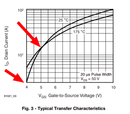

Manfred schrieb: > Der IRLZ44N wird ab 4V U(GS) spezifiziert, der RDS(on) bei 3V U(GS) > steht in der Glaskugel. Die Glaskugel ist im Datenblatt in Form eines Diagrammes abgebildet. Daran kann man sich orientieren, wenn man verstanden hat, dass die Diagramme nur das typische Verhalten darstellen.

Meinst du das gemalte Plus am Schaltplan? Oder eher das schwarze Kabel im Foto? Leuchtet denn inzwischen irgendwas? Habe ich nicht mitbekommen und auch keine Lust nochmal alles zu lesen. Nichts genaues weiss man nicht :-)

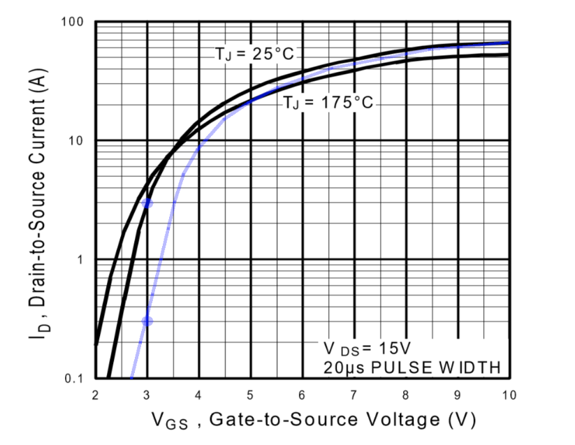

Manfred schrieb: > Nehme Deinen IRFZ44, den IRLZ44 und den IRF3708 und lege G-S 3 Volt an. > Als Last D-S etwa 2 Ampere > Jetzt vergleiche den Spannungsabfall D-S dieser drei und rechne die sich > daraus ergebende Verlustleistung! Mit etwas Glück kommt er bei allen drei Transistoren auf gute Werte. Und dann versteht er nicht, was du ihm damit sagen wolltest. Ich versuche es auf den Punkt zu bringen: Die minimale "Gate Threshold Voltage" wird of missverstanden als die Spannung, bei welcher der Transistor einschaltet. Tatsächlich ist das die Spannung, bei welcher der Transistor garantiert aus schaltet. Wann der Transistor ein schaltet, kann man anhand dieser Zahlen gar nicht sagen, denn er "schaltet" nicht schlagartig von "aus" nach "an" um. Stattdessen lässt der MOSFET mit steigender Spannung an Gate-Source ab einer gewissen Schwelle zunehmend Last-Strom fließen. Also zum Beispiel 3A bei 3V, 12A bei 4V, 25A bei 5V. Dazu gibt es es Diagramm im Datenblatt, das diesen Zusammenhang darstellt (siehe oben). Aber Achtung: Das Diagramm zeigt nur den typischen Fall. Wenn die Last mehr Strom aufnehmen will, als der Transistor zulässt, dann fällt am Transistor viel Spannung ab, so dass er sehr heiß wird. Das angehängte Bild ist vom IRLU024N mit den Eckdaten > 55V 17A 0,065Ω Dessen "Gate Threshold Voltage" mit 1.0 bis 2.0 Volt angegeben ist. An dem Diagramm kann man sehen, dass der Verlauf der Kurve deutlich temperaturabhängig ist. Zudem erlaubt das Datenblatt eine gewisse Toleranz, so dass sich die 25°C Kurve nach rechts verschieben kann. Das habe ich in blau hinzugefügt. Schau man nur auf die schwarze Kurve, könnte man meinen, dass der Transistor bei 3V mindestens 5A schalten kann. Aber schau man auf die blaue Kurve, dann sieht man dass es durchaus nur 0,3A sein kann. Eventuell muss man auch über niedrigere Temperaturen nachdenken. Was man an diesem Diagramm auch sehen kann ist, dass der Transistor mit 5V sehr gut verwendet werden kann. Die maximale Leistung erreicht er aber erst bei 10 Volt. Außerdem hat Manfred den Innenwiderstand des Transistors "RDSon" angesprochen. Das Datenblatt macht dazu (wie üblich) nur Angaben für wenige konkrete Gate-Source Spannungen, nämlich > maximal 0,065Ω bei 10V 10A > maximal 0,08Ω bei 5V 10A > maximal 0,11@ bei 4V 1A Die Angaben gelten für 25°C, bei 140°C steigt er auf das doppelte an! Das ist zwar nur der maximale Wert, aber wie viel besser der bestellte Transistor tatsächlich sein wird, ist ja reine Glückssache. Also rechnet man mit dem schlechtesten Fall. Nehmen wir mal an, wir muten dem Transistor bei 5V die genannten 10A zu, also noch weit weg vom maximalen Strom (aus den Eckdaten). Dann komme ich auf eine Verlustleistung von > (0,08Ω · 10A) · 10A = 8 Watt Die Oberfläche des Transistor kann höchsten 1 Watt abführen, bleiben noch 7 Watt, die über eine angelötete Kupferfläche abgeführt werden müssen. Dafür muss man schon sehr viel Kupfer einsetzen. Will sagen: Der Transistor schafft dauerhaft nicht einmal die Hälfte des Stromes, der in den Eckdaten angegeben ist. Das ist typisch! Jetzt wird er also heiß, dann ändern sich die Zahlen: > (0,16Ω · 10A) · 10A = 16 Watt So viel Leistung bekommt man unter realistischen Bedingungen mit Kupferflächen auf der Platine nicht mehr abgeführt. ------------- Das alles hat mit der Lichterkette nicht direkt zu tun, ich wollte nur klar stellen, wie man die Zahlen aus dem Datenblatt zu verstehen hat. Ich habe bewusst einen Transistor als Beispiel gewählt, der für 3V praktisch ungeeignet ist, obwohl seine "Gate Threshold Voltage" deutlich unter 3V liegt. Denn in die gleiche Falle tappen Anfänger hier immer wieder.
#6839102
Stefan ⛄ F. schrieb: > Mit etwas Glück kommt er bei allen drei Transistoren auf gute Werte. Und > dann versteht er nicht, was du ihm damit sagen wolltest. Ich versuche es > auf den Punkt zu bringen: > > ... > > Stattdessen lässt der MOSFET mit steigender Spannung an Gate-Source ab > einer gewissen Schwelle zunehmend Last-Strom fließen. Also zum Beispiel > 3A bei 3V, 12A bei 4V, 25A bei 5V. Dazu gibt es es Diagramm im > Datenblatt, Stefan, Du hast im Prinzip recht, aber die Beschreibung über den Strom verwirrt mich mehr als dass sie hilft. Ich gehe das einfacher an und betrachte einen MOSFET als steuerbaren Widerstand. Im Schaltbetrieb ist die Last vorgegeben, da will ich einfach wissen, wie groß RDS(on) ist und wie viel Spannungsabfall ich bekomme. Ich hoffe, dass Toni, soweit er sich noch nicht verabschiedet hat, genau das nachmessen kann, er hat ja relativ viel Strom. -------- In meinem Akkutester fahre ich einen IRF540 im Analogbetrieb als geregelte Last, da passt meine Vereinfachung "steuerbarer Widerstand" garnicht. Bei gleicher UGS bleibt in einem gewissen Bereich der Strom fast gleich, obwohl ich U(DS) zwischen 1 und 12V variiert habe. Da benimmt sich der MOSFET auch thermisch anders als im Schaltbetrieb, mit Erwärmung steigt der Strom.
#6839349
Manfred schrieb: > Im Schaltbetrieb ... will ich einfach wissen, wie groß RDS(on) > ist und wie viel Spannungsabfall ich bekomme. Manfred schrieb: > In meinem Akkutester ... da passt meine Vereinfachung... garnicht. Du must heraus finden, wie hoch die Gate Spannung sein muss, damit er den Laststrom sicher fließen lässt. Denn wenn er (wegen zu wenig Steuer-Spannung) nicht genug Strom fließen lässt, steigt der RDS(on) erheblich an, bis zu unendlich viel Ohm. Der RDS(on) Wert bezieht sich auf den Fall, wo der Transistor übersteuert wird. Also wo er sogar mehr Strom fließen lassen würde, als die Last aufnimmt. Diesen Punkt erreichst du nur, indem du ihm am Gate deutlich mehr Spannung gibt, als gemäß dem oben gezeigten Diagramm gerade notwendig wäre. Beim IRLU024 kommst du typisch auf 10A bei 3,75V. Der RDS(on) Wert für 10A ist aber nur für 5V und 10V angegeben. Ganz einfach deswegen, weil der RDS(on) an der Schwellenspannung von 3,75 sehr viel höher ist.

Um das mal konkret auf deinen IRF540 anzuwenden: Das Datenblatt gibt einen tollen RDS(on) Wert vom 0,077Ω an. Der gilt aber nur für 10V bei 25°C! Für 5V hat das Datenblatt keine Angabe. Also wäre jetzt die Frage der Fragen, ob er überhaupt für 5V geeignet ist. Dazu schauen wir in das Diagramm, und lesen dort 15 Ampere ab (oberer Pfeil). Aber das ist nur der typische Fall. Laut Tabelle kann die Schwelle (Gate-Source threshold Voltage) zwischen 2 und 4 Volt variieren. Das Diagramm zeigt den Typischen Fall (für vermutlich 3V, leider fehlt die konkrete Angabe im DB). Es kann aber auch sein, dass dein Transistor nicht typisch ist und ein ganzes Volt mehr braucht. Dementsprechend verschiebt sich dann die Kurve. Du liest dann nicht mehr an der X-Achse für 5V ab, sondern ein Volt weniger, also bei 4 Volt (unterer Pfeil). Und dort kommen wir dann auf ungefähr 0 Ampere. Das heißt: Der Transistor eignet sich nur für 5V, wenn er zufällig dem typischen Fall entspricht. Dabei lässt er höchstens 15A fließen. Wenn deine LED Lichterkette mehr Strom aufnehmen wollte, würde der Transistor den Strom begrenzen indem er seinen Innenwiderstand erhöht und somit heiß wird. Leider kannst du dich nicht darauf verlassen, dass dein Transistor typisch ist. Er kann im Rahmen des Datenblattes auch schlechter sein, für deinen Fall sogar völlig ungeeignet. Der RDS(on) Wert ist für die Berechnung der Verlustleistung interessant. Damit kannst du ermitteln, wie viel Wärme zu ableiten musst. Nehmen wir mal an, du würdest 15A fließen lassen und hättest die genannten 0,077Ω, dann ergibt das 15A * 0,077Ω = 1,155V 1,155V * 15A = 17,325W Nun hast du aber leider keine 0,077Ω weil du keine 10V hast. Wie hoch der RDS(on) in deinem Fall mit 5V ist, weiß niemand, denn es steht nicht im Datenblatt. Auf jeden Fall deutlich höher, so viel ist sicher. Also auch deutlich mehr Verlustleistung. Dann gibt es da noch die schön gefönte Zahl "Continuous Drain Current" 28A. Rechnen wir mal nach: 28A * 0,077Ω = 2,156V 2,156V * 28A = 60W Das ist unter realen Umständen mit einem TO220 Bauteil nicht machbar. Nicht einmal mit Wasserkühlung. Das Ding wird schmelzen. Was die Sache noch heikler macht: Der RDS(on) steigt zusammen mit der Temperatur an. Bei 140°C ist er in der Regel doppelt so hoch, wie bei 25°C. und dann hätten wir schon 120 Watt Abwärme. Bei MOSFET kannst du dem maximalen Strom (der auch oft ganz rechts oben in einem Kasten dargestellt wird) nicht trauen. Der gilt allerhöchsten für ganz kurze Impulse. So viel zur Bedeutung des Wortes "Continuous". Ich halte das für Beschiss, aber meine Meinung interessiert nicht. Alle Hersteller machen das seit einiger Zeit so.
