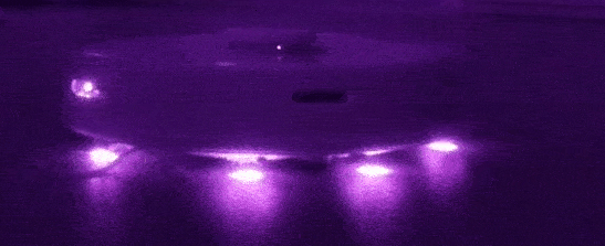

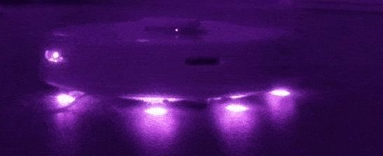

Der Roborock verwendet ebenfalls ein punktförmiges Lidar. Im Beispielbild wurde die Szene mit einer IR-Fernbedienung aus 4 Metern Abstand "beleuchtet". Unter schwacher IR Beleuchtung sind die Punkte auf der IR Kamera deutlich besser erkennbar. Der Roborock selbst stand etwas schräg, sodass das Lidar 30 bis 40 cm Abstand zur "Projektionsfläche" hatte. Wo das Lidar besonders hell zusehen ist, ist ein normales DIN A4 Papier. Fährt man den Roborock auf mehrere Meter Abstand, sind die einzelnen Punkte schnell auch mal 10 cm voneinander entfernt. Die Punkte bleiben konstant an derselben Stelle, d.h. das Lidar trifft trotz schneller Rotation immer wieder dieselbe Stelle. Eine beeindruckende Leistung. Wenn also ein 3D-Lidar ebenfalls einige wenige Punkte anfährt, kann der Lidardetektor auch mit dem Roborock zwischen den Punkten getestet werden, ob genügend Streulicht ankommt um das Lidar zuverlässig zu entdecken. Zur Konkretisierung der Detektorschaltung: Ich gehe davon aus, dass das Lidar irgendwas im Bereich von 900 bis knapp über 1000 nm ist. Als Detektordiode wird eine PBW34 verwendet https://www.vishay.com/docs/81521/bpw34.pdf Zur Verstärkung wird wohl ein Operationsverstäker verwendet. Die Diode empfängt ja nicht nur das IR-Licht des Lidars, sondern wird auch durch anderes Licht etwas leitend. Wie blendet man das aus? Ein Kondensator fuktioniert ja nur um den Gleichspannungsanteil zu unterdrücken. Hier gibt es aber nur eine schwankende Gleichspannung bzw. Gleichstrom. Wie macht das eigentlich ein Fernseher um das IR-Licht der Fernbedienung auch bei Sonnenschein im Raum erkennen zu können? Das Signal der Diode wird dann durch einen Operationsverstärker verstärkt. Es wurde hier ein Beispiel des Stuttgarter Geigerle verlinkt. Diese Schaltung erscheint mir hier nicht direkt anwendbar, da beim Stuttgarter Geigerle die Messdioden in Sperrichtung gepolt sind. Hier fließt aber je nach Umgebungslicht mehr oder weniger Strom durch die Diode. Welche Operationsverstärker sind hier zu empfehlen? Die Schaltung sollte optimalerweise mit 5 Volt funktionieren. Wenn das Signal dann durch den Operationsverstärker verstärkt wurde, dann kann man, wenn ich das richtig verstanden habe, bei Verstärkung, je nach Frequenz des Lidars einen Ton hören. Sollte die Frequenz zu hoch sein, kann man zumindest etwas auf dem Oszilloskop erkennen. Im nächsten Schritt wird das Signal dann an einen NE567 weitergeleitet, der dann erkennt, ob ein Tonsignal anliegt und wenn ja ein Signal auf PIN 8 ausgibt. Habe ich das so richtig zusammengefasst? Wenn jemand mit mehr Ahnung beim Thema Schaltungsentwicklung als ich (was nicht schwer sein dürfte) einen groben Schaltplan für den Lidardetektor erstellen und ihn hier posten kann, wäre ich sehr dankbar.

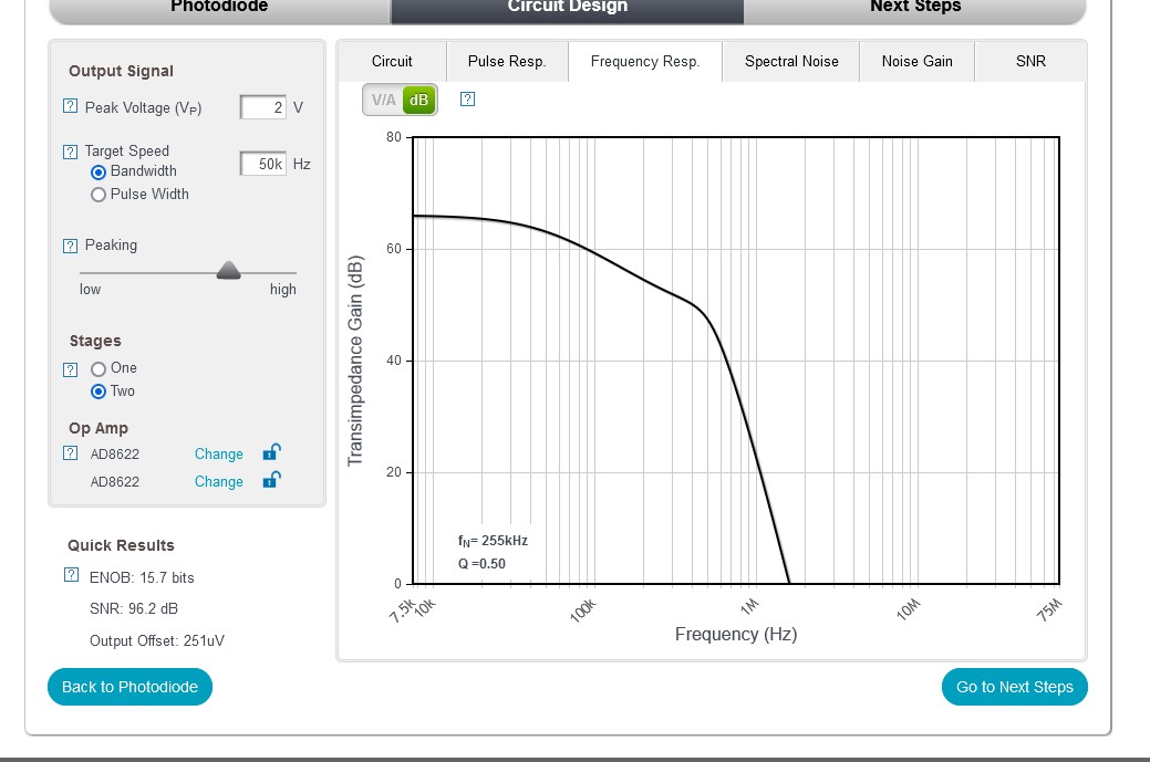

Hans W. schrieb: > Zur Konkretisierung der Detektorschaltung: Ich gehe davon aus, dass das > Lidar irgendwas im Bereich von 900 bis knapp über 1000 nm ist. Da Du auch die Lidare in Autos angesprochen hast: Continental benutzt bei seinem Flash-Lidar 1064nm und ein paar andere benutzen 1550nm, z.B. Luminar, die nächstes Jahr bei Volvo in Serie gehen sollen. > Die Diode empfängt ja nicht nur das IR-Licht des Lidars, sondern wird > auch durch anderes Licht etwas leitend. Wie blendet man das aus? > Wie macht das eigentlich ein Fernseher um das IR-Licht der Fernbedienung > auch bei Sonnenschein im Raum erkennen zu können? Mit einem optischen Filter vor dem Empfänger. Die sehen oft schwarz aus, weil sie kein sichtbares Licht durchlassen, sondern eben nur Infrarotes. Beim Fernseh-Empfänger ist das auch davor, da fällt es einem meistens nicht auf. Bei IR-Fernbedienungen ist sowas auch oft dran, weil es schöner aussieht und die Funktion nicht stört. Was Schaltungen angeht: Es gibt von Analog Devices diese Seite, in der man die Daten der Schaltung eingibt und das Tool schlägt eine Parametrierung der OpAmps vor. https://tools.analog.com/en/photodiode/
> Was Schaltungen angeht: > Es gibt von Analog Devices diese Seite, in der man die Daten der > Schaltung eingibt und das Tool schlägt eine Parametrierung der OpAmps > vor. https://tools.analog.com/en/photodiode/ Vielen Dank, dieser Rechner hilft mir sehr weiter. Als Werte für das Schaltungsdesign habe ich bei Kapazität 70pf und als Shunt Resistance 5 Gigaohm eingetragen bzw. aus dem Auswahlfeld für die Diode die VBPW34S von Vishay genommen. Diese SMD-Version hat fast dieselben identischen technischen Daten. Bei Peak-Light Intensity habe ich 200 W/m² angegeben, was 1,18 mA als Peakcurrent ergibt. Dieser liegt folgende Überlegung zu Grunde: Direktes Sonnelicht hat etwas zwischen 500 und 1000 W/m². Vor die Diode kommt ein IR-Filter mit 850 nm, sowas wie https://www.amazon.de/Halogenscheinwerfer-infrarotfilter-fotografie-infrarotfotografie-Sperrfilter/dp/B005HIYCPE/ Gibts das auch günstiger? Sonnenlicht besteht zu 50 % aus IR und damit die Schaltung auch noch gut bei Sonnenlicht funktioniert, habe ich die 200 W/m² gewählt. Mit diesen Einstellungen braucht es aber eine Bandbreite von > 50 KHz. Das Lidar wird aber wohl eine deutlich geringere Frequenz haben. Das Aliexpress Lidar wird z.B. im Video mit 10 kHz (!= Framerate) beworben. Wenn man den Strom auf 0,5 mA reduziert und eine Bandbreite von 15 kHz angibt, bekommt man eine vernünftige Schaltung. Andererseits bei Eingabe von 50 kHz bekommt man auch darunter einen guten Verstärkungsfaktor, siehe angehängtes Bild bei einem Peakcurrent von 1mA. Passt das dann so mit dieser Schaltung um einen Lidardetektor zu bauen oder sollte man den Peakcurrent deutlich geringer wählen, weil die meiste Zeit die Diode nicht im direkten Sonnenlicht sein wird? Bei 0,1 mA Peakcurrent wird einem auch ein ganz anderer Operationsverstärker angeboten... Um die Wahrscheinlichkeit zu erhöhen vom Laser getroffen zu werden, kann man ja 3 Dioden nebeneinander anordnen und parallel schalten. Dafür würde ich dann in den Photodioden Spezifikationen statt 70 pF das 3fache, also 210 pF angeben, den Widerstand dritteln, also 1.67 GHz und den Peakcurrent nur verdoppeln, da nicht alle 3 Dioden gleichzeitig getroffen werden. Macht die Schaltung so Sinn und erkennt ein Lidar besser? Danke für euer Fachwissen.
Bandbreite: Was passiert, wenn ein Puls mit 5ns Breite durch ein Filter mit 50kHz Bandbreite geht? Pulsrate: Es gibt da leider alles. Lidare, die einen starken Puls pro Bild senden (30 Pulse bei 30fps) und andere, die eine Million Pulse pro Sekunde machen und natürlich alles dazwischen. Mehrere Fotodioden: Die Standardlösung dafür ist eine Fotodiode mit einer Optik (Linse/Objektiv) davor. Noch ein paar Links: IR-Impulse detektieren. Dem Autor geht es aber um "normale" Signale in der Umgebung, nicht um Lidar. Er erklärt die Schaltung aber sehr ausführlich. https://www.youtube.com/watch?v=FtdJ4e973bk OpenTofLidar. Das ist ein richtiges Lidar, aber das muss natürlich die Reflexion des Signals empfangen können, während Du ja direkt in den Laser schauen möchtest, also ein viel stärkeres Signal hast. Vielleicht kannst Du trotzdem was mitnehmen. https://github.com/iliasam/OpenTOFLidar Ronja. Schnelle IR-Datenübertragung über große Entfernungen. Die Schaltungen sind ziemlich diskret aufgebaut. http://ronja.twibright.com/
Markus K. schrieb: > Bandbreite: Was passiert, wenn ein Puls mit 5ns Breite durch ein Filter > mit 50kHz Bandbreite geht? Die Idee war: Der Laser wird ja aufgefächert und trifft dann z.B. 1000 mal pro Sekunde auf die Photodiode. Macht 1 kHz. Das heißt also, man muss auch noch die Dauer des Laserimpulses selbst bei der Bandbreite berücksichtigen, richtig? > Mehrere Fotodioden: Die Standardlösung dafür ist eine Fotodiode mit > einer Optik (Linse/Objektiv) davor. Wie nennt sich so eine Linse, die dann z.B. eine 180° Erfassung ermöglicht? > Noch ein paar Links: > > IR-Impulse detektieren. Dem Autor geht es aber um "normale" Signale in > der Umgebung, nicht um Lidar. Er erklärt die Schaltung aber sehr > ausführlich. > https://www.youtube.com/watch?v=FtdJ4e973bk Danke, das scheint genau das zu sein, was ich hier bauen möchte. Wenn ich das richtig verstehe, wird diese Schaltung auch das Lidar erkennen können und auf dem Oszilloskop werden sich dann kurze Spikes in regelmäßigen Abständen zeigen. Die Diode ist die gleiche, die hier schon vorgeschlagen wurde. Auch das Schaltungsdesign ist sehr ähnlich zu dem was das Analog Devices Tool https://tools.analog.com/en/photodiode/ vorschlägt. In der ersten Stufe sind lediglich die Widerstände anders und ein paar zusätzliche Bausteine. Hier https://github.com/devttys0/IRis gibts den kompletten Schaltplan und auch den Link zum Youtube-Video. Da die Schaltung 3,3 Volt verwendet, kann die Ausgabe auch mittels eines Raspberry PIs direkt am GPIO analysiert werden. Oder gibt es etwas, was diese Schaltung zur Lidarerkennung unbrauchbar macht?
