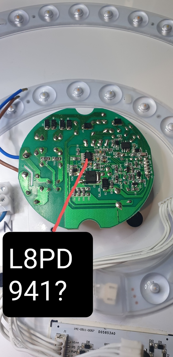

Guten Abend,
Frage an die Experten.
Meine LED Lampe mit Fernbedienung hat vor kurzem den Geist aufgegeben!))
Die Lampe hat mehrere Funktionen usw. Zuerst ging die Funktion
Nachtlicht kaputt..das Licht war zu dunkel..ansonsten funktionierte
alles. Dann konnte ich zwischen kaltem und warmen Licht nicht
umschalten..und seit heute konnte ich die Lampe mit der Fernbedienung
nicht ausschalten..Beim auschalten hat sich die Lampe abgedunkelt,
jedoch nicht komplett ausgegangen. Jetzt habe ich die Lampe auseinander

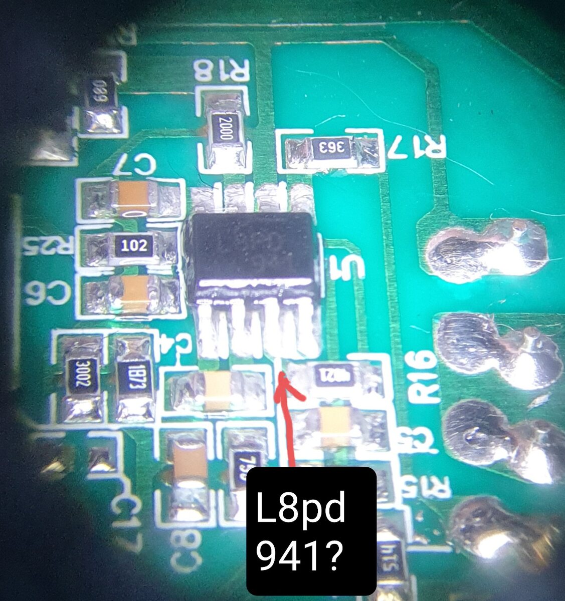

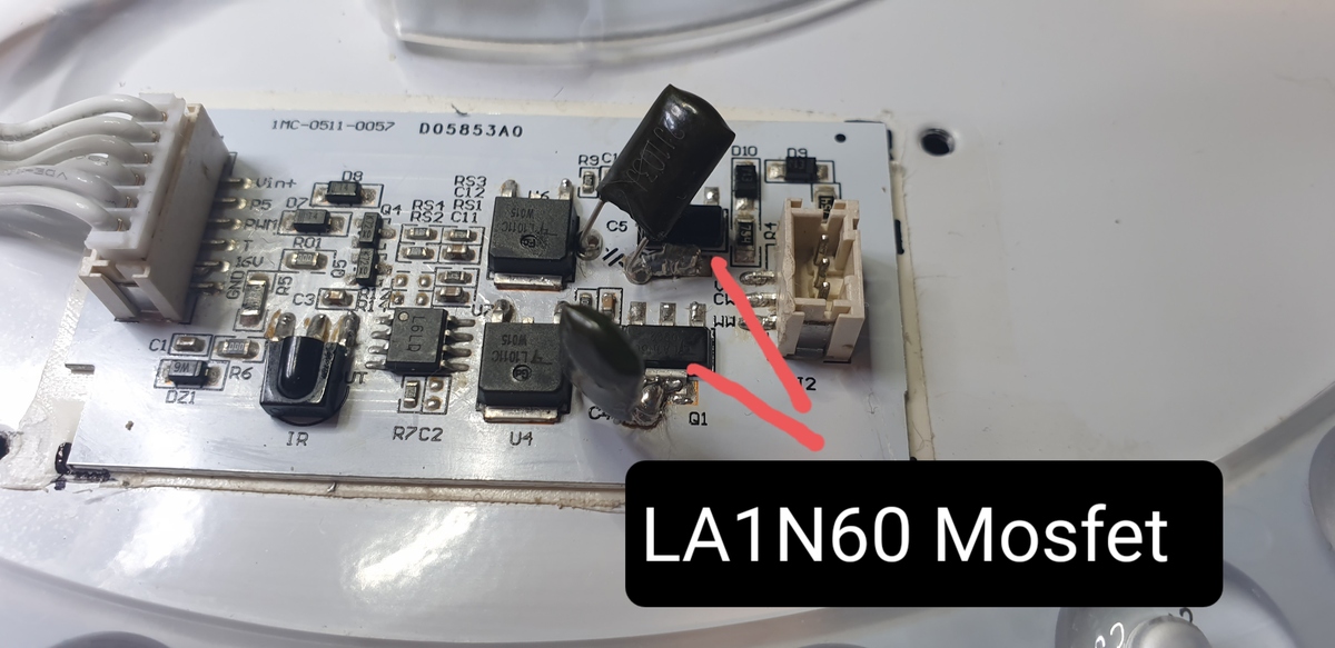

genommen und bereits zwei Transistoren "LA1N60" ausgelötet. Der eine
Mosfet hat Kurzschluss und der andere wird am Transistortester als Diode
angezeigt! Als die Lampe hat angefangen zu spinnen, ist wahrscheinlich
der LED Driver kaputt gegangen und paar andere Bauteile zerstört  z.B.

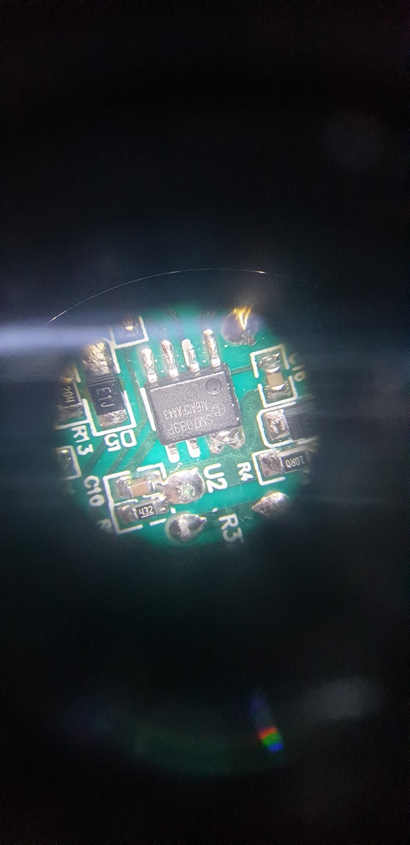

die Transistoren.  Jetzt wollte ich die Ersatzteile bestellen, aber die
Beschriftung an einem Chip ist unklar (L8PD oder LBPD) beide Varianten
habe ich in Google eingegeben, aber keine Resultate bekommen! Ist das
ein LED Driver, oder was anderes?  Und die anderen Bauteile mit dem
roten Pfeil (außer den Transistoren LA1N60) konnte ich auch nicht
finden..
Könnte mir jemand helfen und sagen was das für Bauteile sind und welche
Alternativen zur diesen Bauteilen gibt es zu kaufen?  Ich weiß nicht
genau welche der Bauteile außer den Transistoren noch kaputt gegangen
sind und deswegen vorsichtshalber die angesprochen Bauteile gleich
mitbestellen möchte.  Für die Hilfe wäre ich sehr dankbar!
Viktor

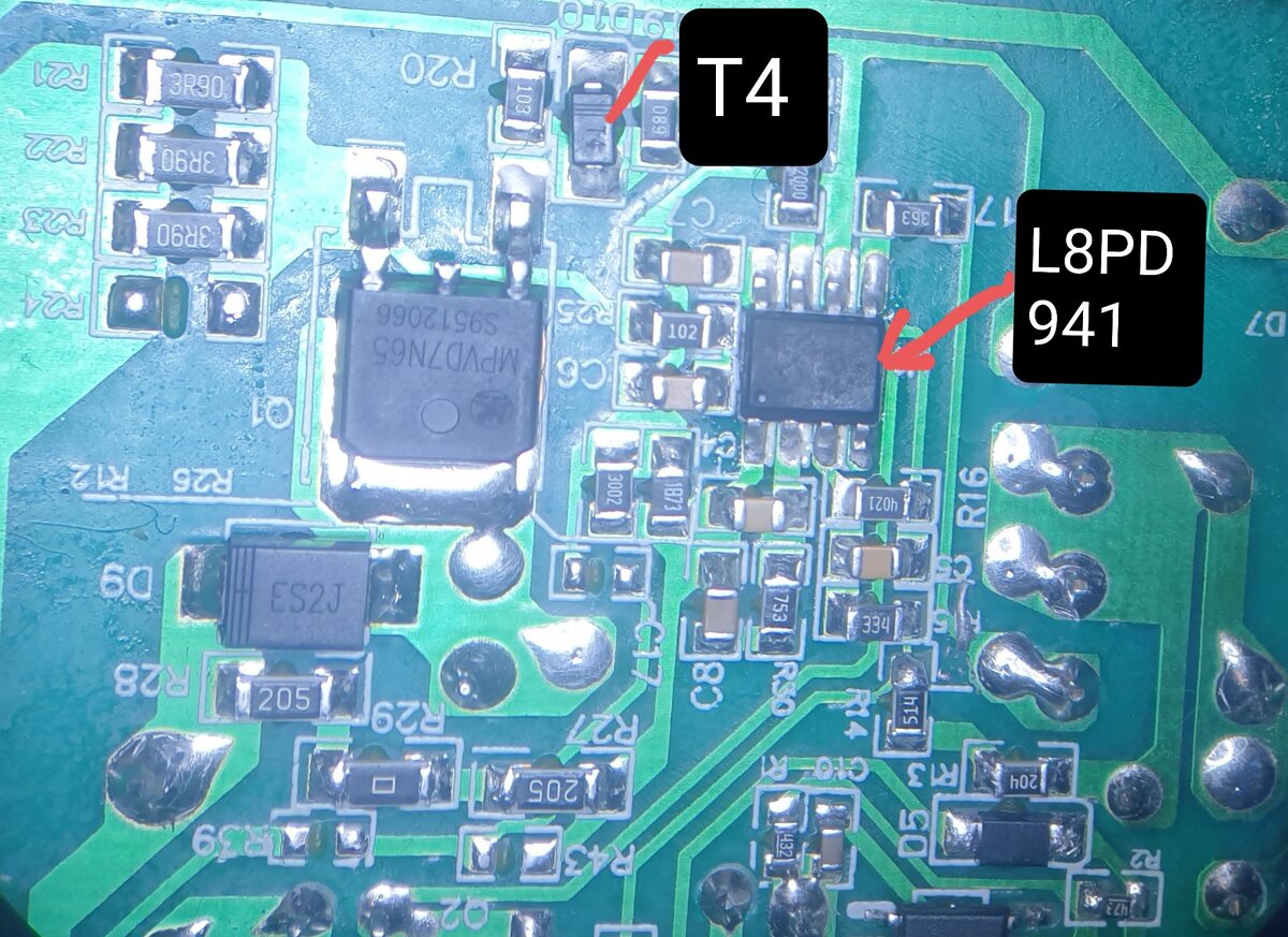

von Leon V. (viktor_l)
Dieter schrieb:
> Vielleicht sind es auch nur die Gummikontakte der Fernbedienung.
Die Transistoren LA1N60 sind kaputt.
Ich habe die ausgelötet und gemessen..))
H. H. schrieb:
> Baugrößen?
"L8PD" 5 mm x 4mm. Tiefe ungefähr 1,6 mm
"MPVD7N65" 6,5 mm x 6 mm. Tiefe ungefähr 2,3 mm
"L6LD" 5 mm x 4 mm. Tiefe ungefähr 1,5 mm
"LA1N60" 6 mm x 3 mm. Tiefe ungefähr 1 mm
"L1011C" 6,2 mm x 6 mm. Tiefe ungefähr 2,6 mm

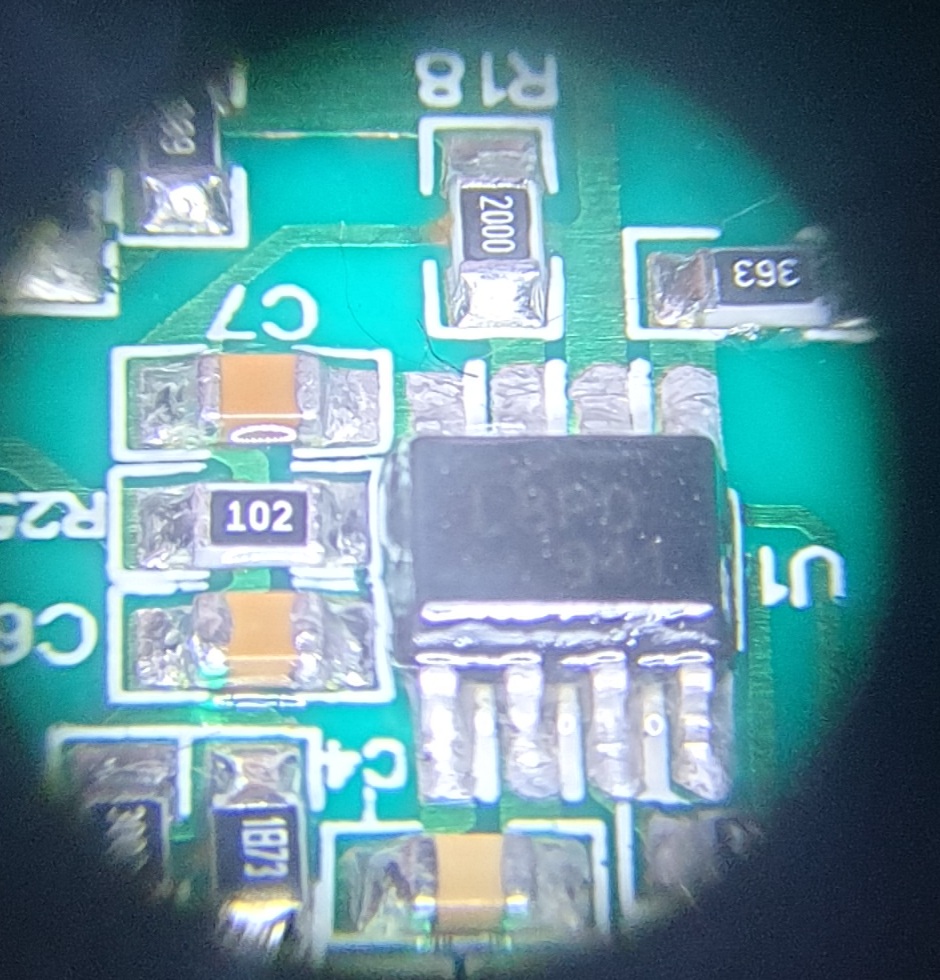

Bei "L8PD" kann anstatt der Ziffer "8", auch ein Buchstaben "B"
sein...man sieht die Markierung  sehr schlecht.
Danke im voraus!))
von H. H. (Gast)
SO-8
DPAK aka TO-252
SO-8
SOT-223

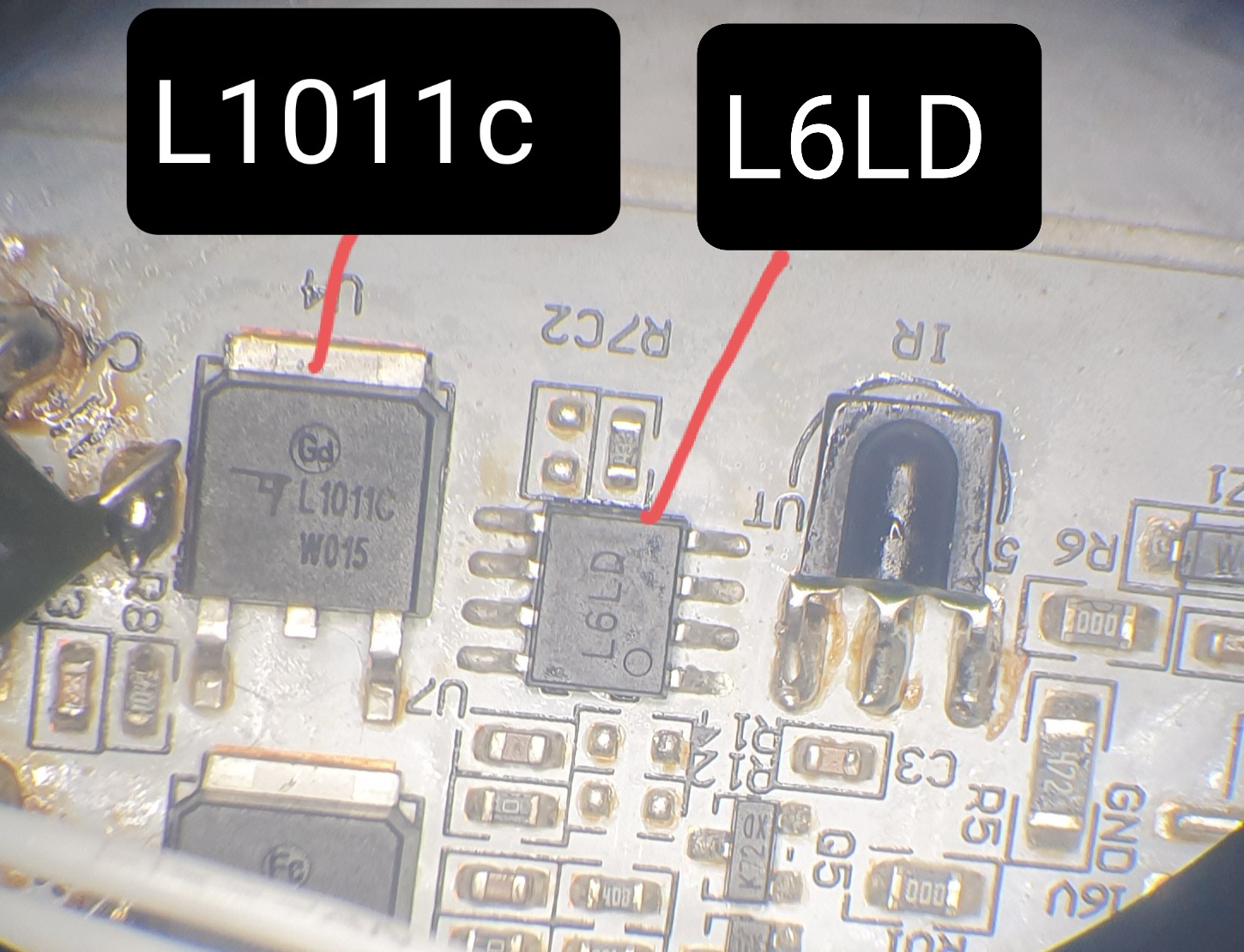

DPAK aka TO-252
Ich schau später wie die Dinger bürgerlich heißen.
von H. H. (Gast)
MOSFET, siehe Anhang.
MOSFET 1A/600V, Hersteller noch unklar.
Stromregler: http://www.looall.com.xx/cs.asp?id=52
[xx durch cn ersetzen]
Der Rest dann heute Nachmittag.
von H. H. (Gast)
Stammt ebenfalls von Looall.
http://looall.com.xx/cs.asp?id=58
von H. H. (Gast)

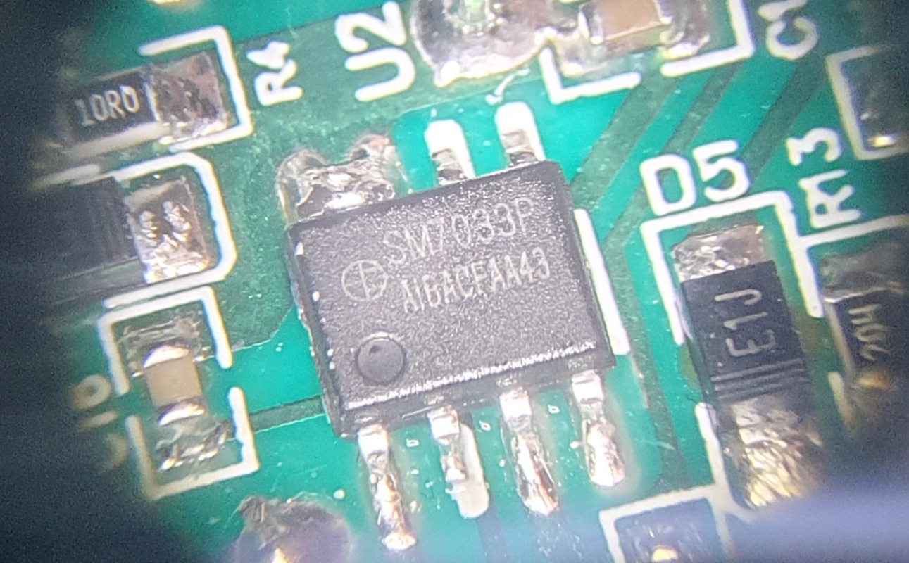

SMPS-Controller
µC

"L8PD" SMPS-Conttroller in SO-8 Bauform? Ist das ein LED-Treiber? Habe
ich das richtig verstanden? Und wo kann man den Controller kaufen? Unter
welchem Namen?
"L6LD" ist ein Mikrocontroller?  Kann man den Controller auch irgendwo
kaufen? Unter welchem Namen?
von H. H. (Gast)
Ja.
Nein.
> welchem Namen?
Das weiß wohl nur der Hersteller.
Ja.
Ohne Software würde dir keiner etwas nützen.

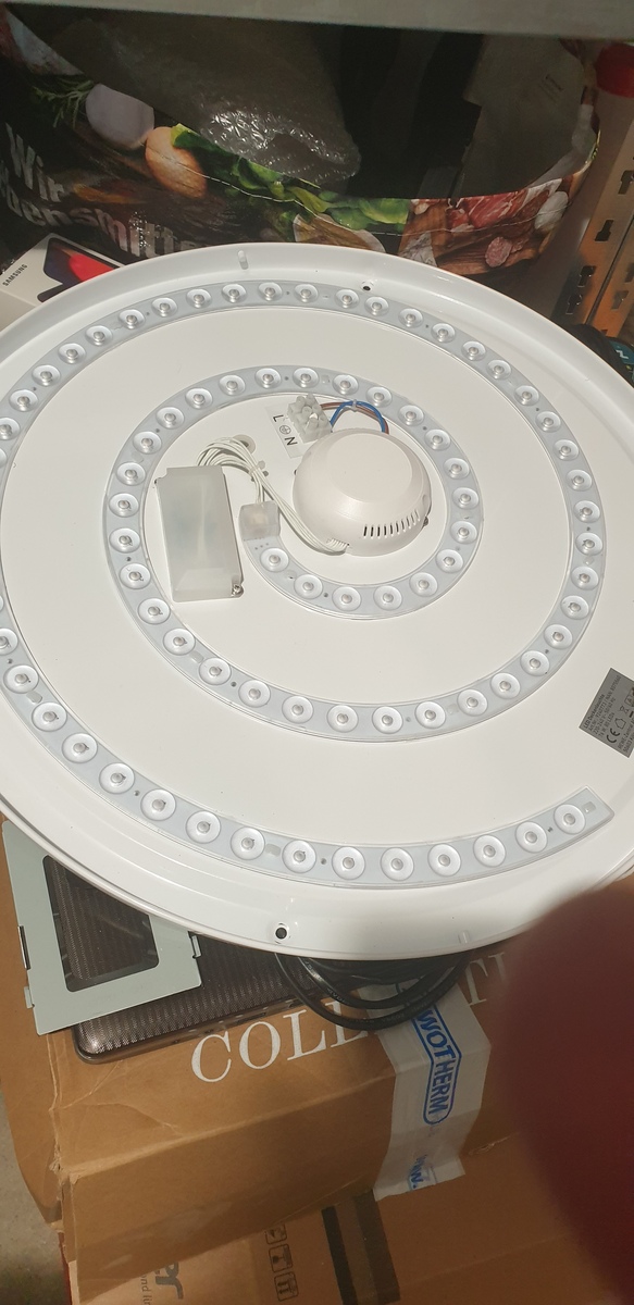

von Thomas W. (goaty)
Hast du schon mal gemessen oder ersetzt du auf Verdacht ?
Das Runde ist das Netzteil, das Eckige der LED-Controller mit
IR-Fernbedienung.
Vielleicht Ist ja 16V oder V+ zu messen ?
Alternative: Hau das Zeug raus und ein Netzteil plus RGB(W) Controller
rein, sollte machbar sein.
> IR-Fernbedienung.
An der eckigen Bauform, Spannung am Ausgang ist da! Da sind mehr als
300V. Am Ausgang sind beide LA1N60 Mosfets kaputt! Nur die Sache ist
die..Vor paar Tagen funktionierte alles, außer dem Modus "Nachtlicht" (
Licht war zu dunkel) und im Nachhinein funktionierte das ausschalten per
Fernbedienung nicht mehr. Ist wahrscheinlich irgendein Controller kaputt
gegangen und die Mosfets mitgenommen?

TSM1NB60CW MOSFET N-Ch 600V 1A 10R SOT223
Aber so ein Verhalten der Lampe ist wahrscheinlich nicht nur an den
Mosfets die Ursache...
von H. H. (Gast)
Viktor L. schrieb:
> Würden diese Mosfets passen?
Ja.
Eben.

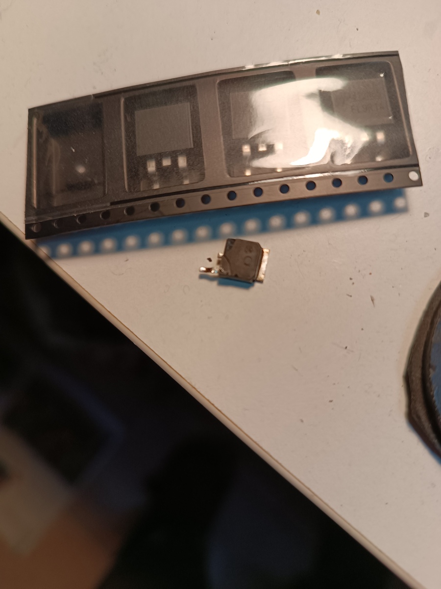

Ich habe den Mosfet (Ersatztyp und stärker) bestellt.
Die Lampe ist aus dem Hellweg Baumarkt.

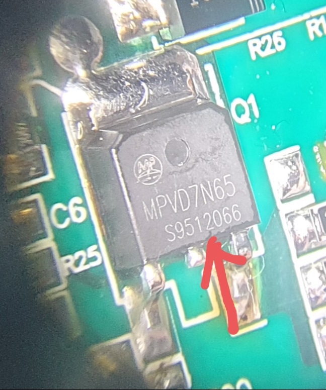

Bei mir ist wahrscheinlich nur der Mosfet (MPVD7n65) defekt. Der ist
aber definitiv defekt.
Wenn ich den eingelötet habe, melde ich mich dazu.
Mosfet ist AOB12N65L A&O N-Channel Mosfet 650V 7,7A 40W TO263.
Ist ein bisschen größer, aber dafür kann der fast den doppelten Strom
leiten.
Ich war erst ziemlich erschrocken, dass da 380V am Ausgang waren und
dachte mein Messgerät ist kaputt. Zweite Messgerät, das gleiche
Ergebnis.
Dann habe ich trotzdem den Deckel drauf geschraubt und sah dann erst,
dass das auch so aufgedruck war.
Kann jetzt noch dreimal kaputt gehen. :-)

Frank O. schrieb:
> leiten.
> Ergebnis.
> Noch eine Anmerkung.
> Als ich nach dem Fehler gesucht hatte und den Strom schon bestimmt 15
> Minuten aus hatte, habe ich nicht mehr gemessen, ob da noch Spannung
> drauf ist.
> Danach war ich ziemlich wach.
Hallo Frank,
Gratuliere Dir zur erfolgreichen Reparatur. Aber sei bitte mit solchen
Spannungen SEHR VORSICHTIG!
Viktor

von Klaus R. (klaus2)
Moin Frank,
hier auch son Led Panel Problem, alles zu dunkel, Fkten aber iO - Uout
nur 318v. Der Fet ist am L8PD dran gewesen? Dann prüf ich den mal.
Würdest du nen Ersatz abgeben?
Klaus.
von Frank O. (frank_o)
Wenn es der gleiche ist, kannst du den dort bestellen:
http://www.ebay.de/itm/233405014054?
Verstanden.
Ist hier doch anders gelagertes Problem, SNT liefert aktiv nur 345V
statt 380V, setzt aber hoch - mal den feedback pfad prüfen.
Klaus.

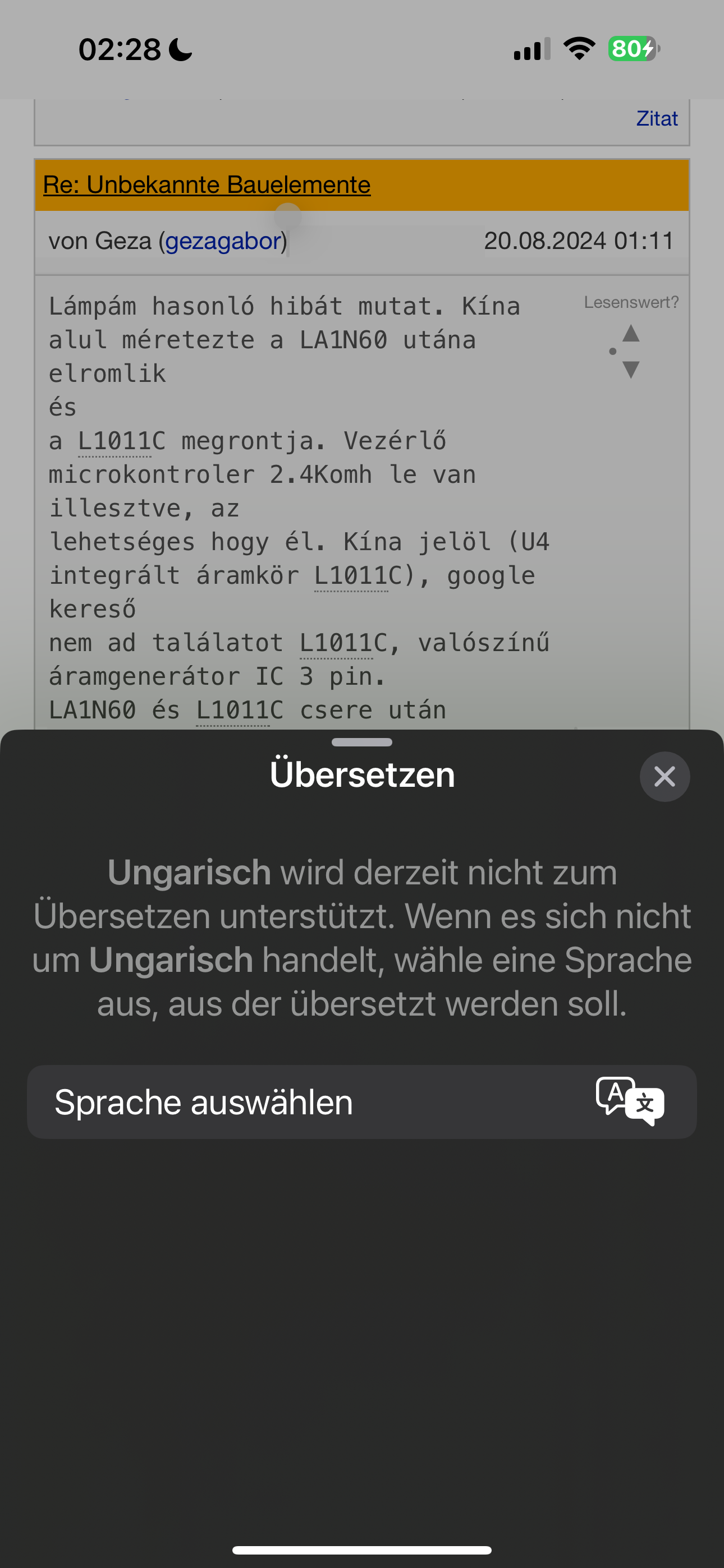

von Geza (gezagabor)
Lámpám hasonló hibát mutat. Kína alul méretezte a LA1N60 utána elromlik
és
a L1011C megrontja. Vezérlő microkontroler 2.4Komh le van illesztve, az
lehetséges hogy él. Kína jelöl (U4 integrált áramkör L1011C), google
kereső
nem ad találatot L1011C, valószínű áramgenerátor IC 3 pin.
LA1N60 és L1011C csere után mindenki lámpája működne.
von Axel R. (axlr)
Schade eigentlich. Scheint fachlich zum (uralten) Thema zu passen.
von Thomas (kosmos)
by the way: Hier eine Datenbank die ich immer zum Identifizieren von
Bauteilen verwende
https://smd.yooneed.one/
von Paul (deadeyeflint)
> és
> kereső
Habe es mal schnell durch den Google Übersetzer gejagt:
"Meine Lampe zeigt einen ähnlichen Fehler. China unterdimensioniert den
LA1N60 und dann geht er kaputt
Und
Der L1011C beschädigt es. Der Steuermikrocontroller 2,4 KOMH ist
angeschlossen, das heißt
es ist möglich, dass er lebt. China-Marke (U4-IC L1011C), Google
Suchmaschine
Keine Ergebnisse L1011C, wahrscheinlich Stromgenerator-IC 3-polig.
Nach dem Austausch von LA1N60 und L1011C würden alle Lichter
funktionieren."
