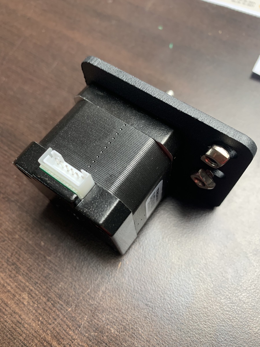

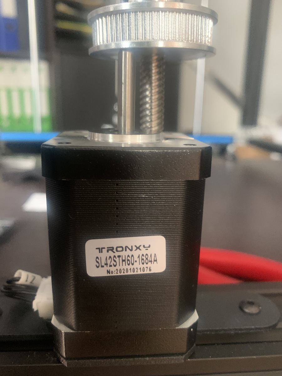

Hallo! Ich möchte die Nema 17 AL42STH40-168A-23 durch höherwertige ersetzen. Da gehts um die Übersetzung richtig? Baugröße x-y sollte gleich sein wegen der Montage, Höhe darf er so hoch sein wie er will. Er hat einen 6pin Konnektor Hab da ein Problem mit dem 3D Drucker das ist ein Schritt von vielen um das Problem zu finden. Ginge das? Vielen Dank! BG aus Ö 1,8° (wenn ich das richtig lese) https://www.pololu.com/file/0J714/SY42STH38-1684A.pdf Bsp: https://www.amazon.de/dp/B07VNCB7LD/ref=sspa_dk_detail_5?psc=1&pd_rd_i=B07VNCB7LD&pd_rd_w=6ILZD&pf_rd_p=4f2ceb27-95e9-46ab-8808-db390b56ec01&pd_rd_wg=4ak3J&pf_rd_r=Q1VSRX8GN6XG0J9FTWKM&pd_rd_r=2e4af478-ad38-42c3-88ec-93f7459a0f41&spLa=ZW5jcnlwdGVkUXVhbGlmaWVyPUExOUFLVVlaNkdMUzBPJmVuY3J5cHRlZElkPUEwNTc4MDQ4QkI2NTRPVDBCQzFEJmVuY3J5cHRlZEFkSWQ9QTA2MTQ2NTAxVzRaMUI2RVBGUVE2JndpZGdldE5hbWU9c3BfZGV0YWlsJmFjdGlvbj1jbGlja1JlZGlyZWN0JmRvTm90TG9nQ2xpY2s9dHJ1ZQ== wäre sowas besser, oder wie erkennt man besser?

Die NEMA17 funktionieren in vielen vielen 3D Druckern, Probleme kommen eher von falsch eingestelltem Strom, Mechanik oder Slicereinstellungen.
Johannes S. schrieb: > Die NEMA17 funktionieren in vielen vielen 3D Druckern, Probleme kommen > eher von falsch eingestelltem Strom, Mechanik oder Slicereinstellungen. Ja, das ist mir grundsätzlich bekannt. Was mich interessiert ist, ob es doch qualitative Unterschiede gibt oder alles das Selbe ist. Warum ist der (Link oben) doppelt so hoch bei selbem Strom? doppeltes Moment (braucht man das am 3D Drucker mit langem Riemen, denke nein) Ich suche den der sicher keinen Step auslässt bzw. verliert.
Richard N. schrieb: > doppeltes Moment (braucht man das am 3D Drucker mit langem Riemen, denke > nein) > > Ich suche den der sicher keinen Step auslässt bzw. verliert. Schritte verlieren wird ein Motor, wenn er für den gegebenen Job ein zu geringes Drehmoment hat. Du erkennst den Zusammenhang?
Jack V. schrieb: > Richard N. schrieb: >> doppeltes Moment (braucht man das am 3D Drucker mit langem Riemen, denke >> nein) >> >> Ich suche den der sicher keinen Step auslässt bzw. verliert. > > Schritte verlieren wird ein Motor, wenn er für den gegebenen Job ein zu > geringes Drehmoment hat. Du erkennst den Zusammenhang? OK, mehr Drehmoment, mehr Sicherheit.
Richard N. schrieb: > Ich suche den der sicher keinen Step auslässt bzw. verliert. Das Haltemoment ist für Schrittverluste nebensächlich. Schrittverluste passieren wenn die Last in Bezug zur Anlauf oder Bremsrampe nicht passen. Das kannst du ja einfach selbst ausprobieren. Treten Schrittverluste nur bei höheren Drehzahlen auf stimmen die Rampen nicht. Abhilfe langsamere Rampe, besserer Stromregler, kleinere Last. Da du die Last nicht beeinflussen kannst, bleiben nur Regler und Rampe. So wäre es beispielsweise möglich den Strom zu erhöhen wenn die Schrittfrequenz größer wird. Ein simpler F/U Wandler am Stromref Eingang wirkt da Wunder. Übrigens lassen sich die Motoren bei deinem Link nur bedingt vergleichen, weil nicht die gleichen Angaben vorliegen. Das Haltemoment wird bestimmt durch Strom und Spannung und indirekt noch von der max zulässigen Temperatur. Noch ein Hinweis: Deine beiden Links zeigen bipolare SM (4 Leitungen) du hast wahrscheinlich unipolare SM (6 Leitungen) da funktioniert der Austausch u.U nicht ohne die Treiber umzubauen / zu ändern.
Strom und Spannung sind Faktoren, die mir nicht bekannt sind. Zum Board habe ich noch keine Informationen.

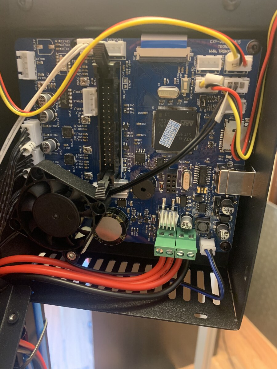

Dem Bild nach ist das doch ein Originalboard von einem Tronxy 3D Drucker? An den Potis wird der Schrittmotorstrom eingestellt, den würde ich nochmal kontrollieren oder etwas höher drehen für die Achse die Probleme macht. Strom einstellen nach Anleitung, Spannung am Poti messen, nicht den Strom zum Motor. Kühlkörper auf den Treibern helfen auch, wenn die zu heiß werden dann regeln die runter und verlieren damit irgendwann beim Drucken Schritte.
Ja ist ein Tronxy (500-Pro). Ich habe keine Unterlagen zum Board.

Johannes S. schrieb: > An den Potis wird der Schrittmotorstrom eingestellt, den würde > ich nochmal kontrollieren oder etwas höher drehen für die Achse die > Probleme macht. Strom einstellen nach Anleitung, Spannung am Poti > messen, nicht den Strom zum Motor. So falsch kann es nicht sein, den Strom durch den Motor zu messen, wenn man den Strom einstellen will. Oder was spricht aus deiner Sicht dagegen?

in dem Datenblatt das ich habe steht dazu nichts drin Rated V = 2,8V im Graph von 24V

Unabhängig davon das es Mist ist wenn die motortreiber unwechselbar auf dem Board gelötet sind: dem Logo zu urteilen sind es Trinamic Treiber, also so verkehrt nicht. 3D Drucker mit der vorliegenden Hardware funktionieren millionenfach problemlos. Meistens ist es eher ein Problem von pebkac. Ich würd erst mal alles in Software austesten. Das fängt schon beim Modell an. Wäre nicht das erste Mal das eine unzureichende Konstruktion das Problem ist. 3d druck (fdm) hat ein paar Eigenheiten die man da beachten sollte.
