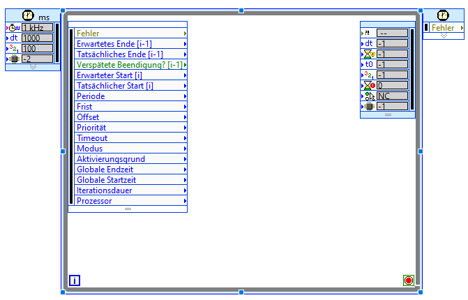

Hallo Leute
Eine While-Schleife wird ja mit einer festen Zeit abgetastet. Ich möchte
allerdings eine variable Abtastrate haben. Also z.B. das erstmal wird
die While-Schleife nach 3s durchgefüht und danach z.B. nach 10s. Ich hab
aber keine Ahnung wie man das in Labview umsetzen kann?
Zur Info noch: Die Werte werden durch eine Textdatei eingelesen und sind
somit in einem Array hinterlegt.
Vielen Dank für die Hilfe

Gast #6825034
Hallo Johannes,
im Prinzip kannst du in der While-Schleife einen Warte-Befehl einfügen,
dessen Verzögerung du mit den Werten deines Arrays fütterst.
https://zone.ni.com/reference/en-XX/help/371361R-01/glang/time_dialog_and_error_func/
Das Wait until next ms Multiple ist z.B. sehr üblich, um den Zeitablauf
von Schleifen zu kontrollieren. Und natürlich kannst du den Eingabewert
so groß setzen, dass er auch mehrere Sekunden abdeckt.
Allerdings ist es in den meisten Fällern eher unüblich, die Schleifen
wirklich nur alle paar Sekunden einmal weiterlaufen zu lassen. Das kann
zwar ok sein, aber du musst dir bewusst sein, dass dann eben wirklich
ein paar Sekunden lang nichts aus dem Schleifeninhalt ausgeführt wird
(z.B. auch keine Aktualisierung von Anzeigen oder odergleichen). Oft
wird es vielleicht sinnvoller sein, die Schleife in einem festen
Zeitraster auszuführen (z.B. alle 10ms) und innerhalb der Schleife über
einen Zähler entscheiden zu lassen, ob beim aktuellen Schleifendurchlauf
eine bestimmte Aktion durchgeführt wird, die eben nur bei 3s oder bei
10s durchgeführt werden soll.

Gast #6825048
Und weil das missverständlich war: das wait until next ms multiple
wartet ja auf ganze Vielfache der angegebenen Verzögerungszeit. Wenn du
da von Zyklus zu Zyklus die Zeit ändern willst, wird es tatsächlich eine
etwas umständliche Rechnerei.
Wenn du also nicht die Variante mit festem Zeitraster und Zähler wählen
sondern wirklich die Schleife mehrere Sekunden lang lahmlegen willst,
dürfte ein Wait(ms) für dich einfacher einsetzbar sein.

Vielleicht hilft Dir das:
https://zone.ni.com/reference/en-XX/help/371361R-01/lvconcepts/con_select_timed_struct_timing/
https://zone.ni.com/reference/en-XX/help/371361R-01/glang/create_timing_source/
Ich habe schon zu lange nicht mehr mit LV gearbeitet, kenne aber das
Problem von früher her.
Mit der Timng source lässt sich Deine Routine triggern. Vielleicht lässt
sich Dein Problem damit zufriedenstellend lösen.
