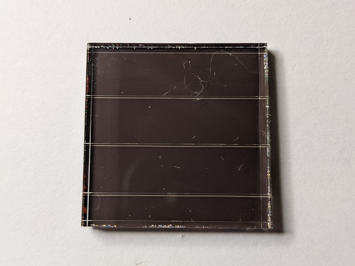

Bei zwei Solarleuchten waren die Solarzellen nach knapp 3 Wochen kaputt.
Die Leerlaufspannung beträgt nur noch ein paar Hundert Millivolt.
Angeschlossen ist ein nennenswerter Strom praktisch nicht messbar.
Das Einzige was mir in den Sinn kommt ist Feuchtigkeit, die am Rand
eindringt. Wo ich wohne regnet es ja viel. Die Solarzelle ist einfach
mit einem Tropfen Heißkleber fixiert. Das Wasser bleibt zwischen Gehäuse
und Solarzelle stehen. Die anderen habe ich nun vorsorglich mit
Klebstoff versiegelt.

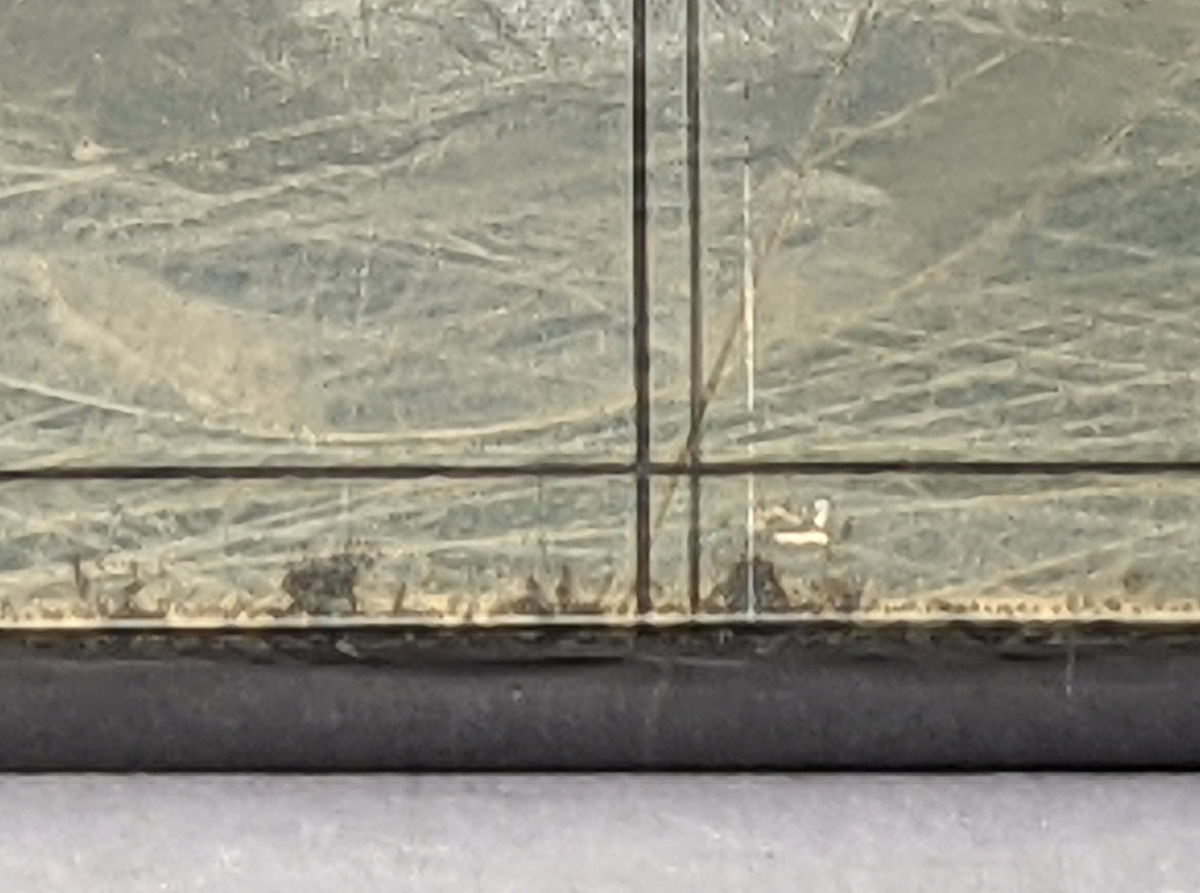

Auf dem rechten Foto (Rückseite) sieht man am Rand dunkle Schatten, die
an einer neuen Solarzelle nicht zu sehen sind. (Das Graue unten ist das
Glas von der Seite, das tatsächlich 3,5mm dick ist).
Gast #6825216
> eindringt.
auch mein erster Gedanke als ich die Fotos sah- hab einen Satz älterer
Gartenleuchten und nur Akkus tauschrn müssen,
Hast vmtl. die Gobi-. Namib- oder Saharaversion erwischt- nichts für
hier.
Gast #6825218
Warm trocknen, daß alle Feuchtigkeit raus ist. Dann die Zellen mit Strom
versorgen, also wie Dioden in Durchlaßrichtung betreiben bei 10-20mA
strombegrenzt, maximal etwa 3V. Fließt Strom? Welche Spannung fällt ab?

Gast #6825475
Durch die Feuchtigkeit ist vermutlich die Kontaktierung korrodiert,
jetzt leitet nur noch das Wasser. Trocknen wird da auch nichts mehr
nützen.
Gast #6825614
Ich wollte es jetzt genau wissen und habe festgestellt, dass hinten nur
eine hellblaue Schutzfolie drauf klebt, die sich mit Geduld am Stück
abziehen lässt. Auf den blanken Flächen gemessen habe ich die volle
Spannung. Auf der einen Seite wo die Leitung angelötet ist, muss es dann
wohl rundherum wegoxidiert oder gebrochen sein. Erkennen kann ich mit
der Lupe jedoch nichts. Die Leitung ließ sich aber daneben anlöten. Lag
also am Anschluss.
