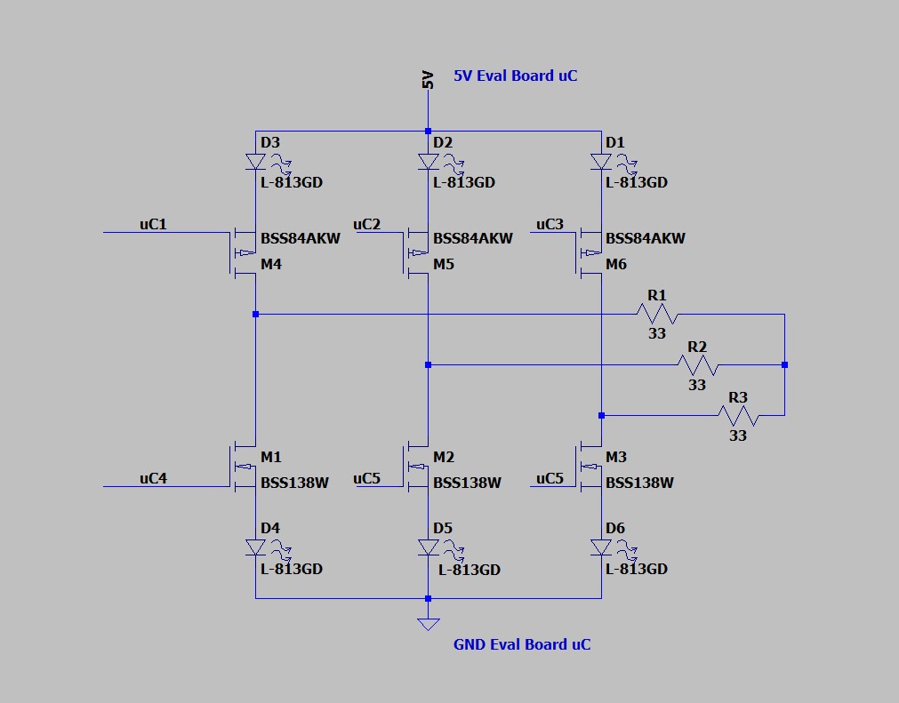

Ich habe mir die Schaltung im Bild aufgebaut und möchte damit in
Kombination mit einem uC ein wenig spielen und lernen. Mit den LEDs
möchte ich mir das Ganze sichtbar machen.
Ich gebe zu, der PMOS wird so nicht ganz sperren, da ich den uC pin für
die PMOS nur auf 3.3V hochziehe, aber das sollte für das was ich vorhabe
genügen, anstatt einen openDrain mit Pullups einzusetzen.
Nun, wenn ich die Schaltung anschliesse und M4 und M3 durchschalte, so
leuchtet erst einmal nichts.
Wenn ich aber D6 entferne, und den Source von M3 direkt gegen GND führe,
leuchtet D3.
Das deutet ja daraufhin, dass die Schaltung eigentlich funktioniert und
die FETS durchgeschaltet sind.
Meine erste Vermutung war, dass die LEDs eine zu hohe Vorwärtsspannung
haben könnte und es mit den 5V knapp werden könnte. Gerechnet habe ich
in etwa mit 2V.
Den Strom habe ich so ca. auf 10mA ausgelegt => 1V/100 Ohm
Das konnte ich aber widerlegen, indem ich die Dioden direkt mit den
Widerständen zusammengelötet habe und direkt von einem Labornetzgerät
auch mit 5V versorgt gespiesen habe. Das stellt der rote Pfad im Bild
schaltung_2 dar. Es leuchten so beide LEDs. Also kann es an der
Vorwärtsspannung auch nicht liegen, dass die zu allzu hoch sind.
Die andere Vermutung war, dass die FETs nicht ganz durchschalten und so
an ihnen eine zu hohe Spannung abfällt. Die Information über die
Thresholdvoltage gemäss Datenblatt erfülle ich auch bei beiden Mosfets.
Also dürfte nicht so eine hohe Spannung an ihnen abfallen.
Ich habe auch die Widerstände kurzzeitig überbrückt, um zu sehen, ob die
Widerstände das Problem sein könnten. Auch kein Erfolg.
Was ist das Problem, dass die 2. LED nicht leuchtet?

Du musst die untere Diode und N-Mosfet tauschen. Die Vorwärtspannung der
LED reduziert dir die Ansteuerspannung am Gate. Der N-Mosfet sieht dann
nur noch 1,xV der 3,3V Ansteuerspannung.
Beim P-Mos musst du mal rechnen. Das könnte so gehen, da du mit 3,3V
steuerst sieht der ca. 0V im ausgeschaltetetn Zustand. Da die
Ansteuerung sicherlich gegen Masse geht sieht das Gate dann ca. -3V. Das
könnte gehen.

Hey danke für den Tipp, das müsste funktionieren. Werde ich gleich
nachher mal testen

Leds an Drain der NFETs angehängt. Hat funktioniert. Tut wunderbar.
Danke

Mit dem Sourcefolger meinst du sicher die PFETs. Naja, sie taugen als
Schalter nicht so wie die NFETs ja, aber für meinen Fall genügt es und
ich brauche, um damit zu spielen und zu Visualisieren keine aufwändigen
FET Treiber oder entsprechende Ansteuerung mit Transistoren aufbauen.
Schon gar nicht für die Baby FETs.

Sourcefolger = andere Bezeichnung für "Drainschaltung", also eine
der (hier MOSFE)Transistor- Grundschaltungen ...
Gemeint ist damit (hier bei N- und P-Ch-Typen zugleich so) daß
Drain jeweils an festem Potential liegt und Source "wandert".
"Wandert" aber Source, variiert auch die wirksame Höhe der U_GS...
Und das ist - egal wie man es dreht und wendet - schlecht. Und vor
allem hier, wo die verfügbare Ansteuerspannung eh_schon an der
absoluten Untergrenze ist.
Besser (/Standard, "wie alle anderen") nutzt man in der Funktion
als Schalter Mosfets in der Sourceschaltung (Source auf festem
Potzential, damit auch U_GS lastunabhängig, weil Last an Drain...)
Das hat MaWin gemeint.

Das heisst in anderen Worten auch die Dioden von oben müssten in den
Drainpfad der PFETs.
Aber dann hätte ich tatsächlich das Problem mit dem Abschalten.
Wenn ich den uC pin auf 3.3V erhalte ich UGate-5V = 3.3-5V = -1.7V
Da die Diode eine Vorwärtsspannung von ca. 2V hat, sperrt der FET
sicher.

Naja was heißt schlecht, das entspricht dem Emitterfolger bei den BJT.
Eine Grundschaltung, die im Profibereich (ganz im Ggs. zum
Bastelbereich) sehr häufig angewendet wird.
Die "Wanderung" des Potentials beschränkt sich bei den (ebenfalls sehr
häufigen) Schaltanwendungen auf den Wechsel zwischen 2 definierten
Punkten und ist durchaus beherrschbar.

Es heisst, du hast 6 LEDs die du mit 6 Ausgängen vom uC schalten kannst.
Lass dein Gebastel mit 5V am 3.3V uC weg, die Reihenschaltung von LEDs,
und schalte einfach deine LED so wie es jeder macht:
1 Ausgang, ein N-Kanal MOSFET der ab 2.7V durchschaltet wie IRLML2502,
Source an Masse, Drain an deine grüne LED die uber einen Vorwiderstand
an 3.3V geht.
Da deine LEDs bloss 20mA benötigen, kann man die MOSFETs auch weglassen,
die grüne LED kommt mit ihrem Vorwiderstand direkt an den uC Ausgang.

das SO machen und nicht so eine Schaltung wie du aufbauen.
Gast #6826196
batman schrieb:
> das entspricht dem Emitterfolger bei den BJT (etc.)
Na ja, jein.
Beim BJT erzeugt auch schon ein einfacher R_E eine Stromsenke.
(+ schon genannter erhöhter Eingangswiderstand (R_B unnötig)).
So etwas geht mit Mosfets nicht ganz so einfach, aber als reine
Schalter sind sie oft überlegen (Schalt- und Leitverluste).
Ansteuerungsabhängig: Ja.
Gast #6826291
MaWin schrieb:
> Einfacher, besser, funktioniert  es hat seinen Grund warum alle Leute
Macht doch mal langsam.
Er schreibt doch gleich im ersten Satz das das zum rumspielen gedacht
ist.
Wie das gezeichnet wurde, mit den drei Widerständen und spätestens mit
dem rot eingezeichnetem Strompfad ist doch deutlich ersichtlich das es
hier um die Ansuerung einer Brückenschaltung geht. Ob jetzt Drehstrom,
Asynchronmaschine oder BLDC ist egal.
Die Leds sind doch nur dafür da, das man was sieht und nicht sofort ein
Oszi braucht.
Für einen produktiven Ansatz ist das nicht geeignet. Das stellt er ja
selbst schon fest. Für ein bisschen Software und PWM testen und
rumspielen ist das aber doch gut genug.
#6826352
Bentschie schrieb:
> Macht doch mal langsam. Er schreibt doch gleich im ersten Satz das
> das zum rumspielen gedacht ist.
Er schreibt aber kein Wort darüber, was er eigentlich mit seiner
Schaltung erreichen will. Sprich: welchem Zweck sie dienen soll.
Will er 6 LED mit 3 GPIO unabhängig voneinander ein- und ausschalten
können? So a'la Charlieplexing? Das scheinen einige der Antwortgeber
anzunehmen. Bloß wissen wir das gar nicht.
Aber gut. Wenn sich jemand den Nutzernamen "Bastler" gibt und gleich zu
Beginn sagt, daß er wissentlich Pfusch gebaut hat (ein PMOS mit
Referenzpotential 5V gesteuert mit einem 3.3V Logikpegel) dann brauche
ich auch gar nicht mehr nachzufragen. Ich lasse ihn basteln. Irgendwann
wird er sein Zeug kaputtgebastelt haben und Ruhe geben.
