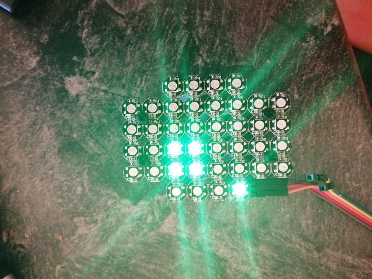

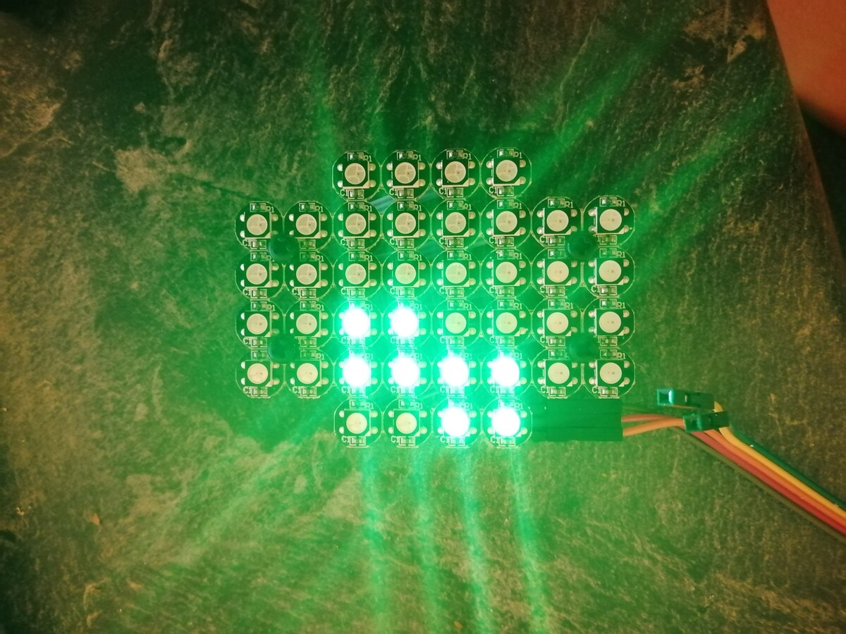

Was mir dabei immer noch aufstößt ist, das sobald ich abprüfe, ob der
Sensor ein LOW / 0 hat, ist die Anzeige der WS2812B nicht mehr korrekt.
Vielleicht ist es an Hand der angehangenen Bilder verständlicher.
Beim ersten Bild ist die Switch Anweisung mit Case 0 und Case 1
versehen.
beim zweiten Bild nur mit Case 1.

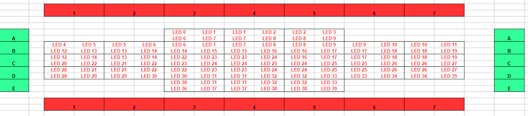

Ja die Überlappung der LEDs ist korrekt. Wenn z.b. Schalter A3 ein HIGH
hat, sollten laut Array die LEDs 0,1,6,7 leuchten. bei A4 Sollen es
1,2,7,8 sein. Was sie auch machen, Wenn ich das Case 0 rausnehme.
Sobald ich die Case 0 auswerte, geht bei A3 nur die LED0 an, jedoch bei
B5 gehen alle 4 angegebenen LED an. Das sieht man im ersten Bild.

von M. G. (Firma: privat) (nipp0n)
Hallo Klaus.
die 8 bezieht sich aktuell auf ein Schieberegister 74HC165. Im späteren
Verlauf werden es 4 sein. Mit insgesamt 27 Hall Sensoren, welche mir die
Belegung eines Feldes zeigen und je nach Belegung 4 LEDS schalten. Dabei
überlappen sich auch LEDS. Anhand des angehangenen PNG ist die Anordnung
der LEDs ersichtlich und welche immer zusammen gehören.
@ Veit
Danke für deine Bemühungen. Deine Änderungen am Quellcode, haben mir
etwas mehr Übersicht gebracht. Jedoch keine Änderung am Ergebnis.
wenn Button 1 und 8 High sind sollten laut der LED Matrix die LEDs
0,1,6,7 sowie LED 8,9,16,17 leuchten. Und das machen sie nicht. Es
leuchten LED 8,9,16,17 und LED 0. Sobald ich jedoch das Case 0
Hallo Johannes.
Das Feld Belegung sieht in dem Beispiel so aus: 10000001
Das heißt, dach meiner Denkweise: Wenn Belegung[0] eine 1 ist, dann
schalte LED 0,1,6,7 an  Belegung[1] eine 1 ist, Schalte LED 1,2,7,8 an.
Bei LED 8,9,16,17 funktioniert es ja. nur bei den anderen nicht. Wenn
Belegung[7] eine 0 ist, gehen die 4 dazugehörigen LEDS aus. bei 1 gehen
die 4 auch an. Eine Änderung des LED zustandes sollte nur stattfinden,
wenn sich der Zustand eines Schalters ändert. Habe ich irgendwo da einen
Denkfehler in der Routine, das der LED 1,6,7 wieder ausmacht?
