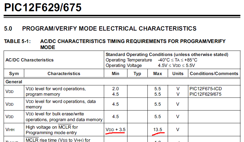

Der PIC12F629 braucht eine recht hohe VPP von 12,75V - 13,25V. Kann der Brenner8 beim Programmieren diese hohe VPP sicher liefern?

Wolfgang W. schrieb: > Der PIC12F629 braucht eine recht hohe VPP von 12,75V - 13,25V. Kann der > Brenner8 beim Programmieren diese hohe VPP sicher liefern? Ja

Wolfgang W. schrieb: > Der PIC12F629 braucht eine recht hohe VPP von 12,75V - 13,25V. Nein, siehe Anhang.
Irgendwie ist ein Beitrag von mir hier nicht angezeigt. Also noch mal. Wolfgang W. schrieb: > Der PIC12F629 braucht eine recht hohe VPP von 12,75V - 13,25V. Kann der > Brenner8 beim Programmieren diese hohe VPP sicher liefern? Der Brenner bringt 12,96V und da kann ich noch die Spannung um 0,5V erhöhen. Christian M. schrieb: > Was von Digital-Bahn.de? Vielleicht > https://www.digital-bahn.de/bau_weiche/wz_dauer.htm Da habe ich auch schon einiges nachgebaut. Brennen des PIC's war kein Problem. Mitleser schrieb: > ...hast Du fertigen Code verwendet? Wenn ja, schick mal einen Link, dann > kann ich den Code mal mit einem PICkit 3 testen, Controller und > Digitalbahn sind vorhanden. Die Schaltung und die Hex-, sowie die asm-Datei findest du hier: https://usuaris.tinet.cat/fmco/download_en.html ca. in der Mitte unter: "Function decoder with 4 outputs" - die Version v2 Hex-Datei ist in der zip.In der Schaltung ist der ULN2003 kopfstehend eingezeichnet. Da wäre ich fast darüber gestolpert.
