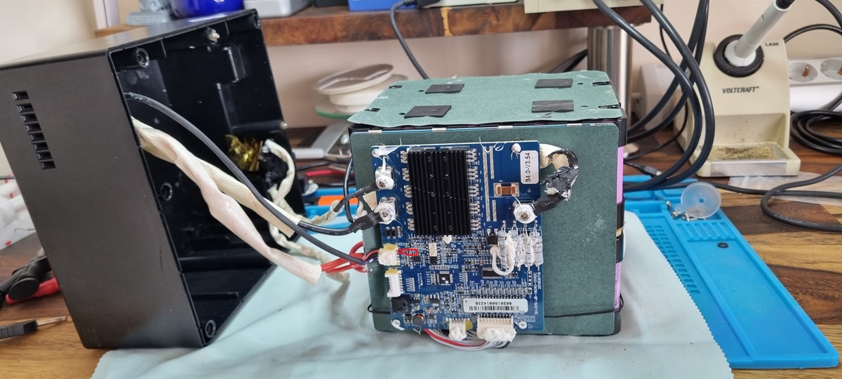

Hallo zusammen, habe den Akku meines Rollers geöffnet um zu checken ob
der Akkublock oder der BMS defekt ist. Kennt sich jemand mit diesem BMS
aus?
Bezeichnung auf dem BMS SH-EVS-JB-16040. Kann es sein dass ich den roten
und den schwarzen PIN an der Buchse brücken muss um den BMS zu starten
und die Power durchschaltet?

Ich kenne mich da zwar nicht aus, aber rot und schwarz zu brücken ist
i.d.R. NIEMALS eine Gute Idee.
Grund : Rot = Power  // Schwarz = ground / Masse.
Also ist das Risiko einen Kurzschluss extrem hoch.
Bevor nun die Fachleute kommen, das es irgendwo anders ist, mag sein,
aber ich messe so was lieber vorher aus.

Hi Leute, ich hatte das gemessen am Roller, wenn ich das Zündschloss auf
"ON" schalte bekomme ich Durchgang auf 2 Kontakte, welche in den Akku
auf die 2 markierten Punkte in der Zeichnung führen. Da ich aber ,wie
Schlaumeier, bei brücken von rot auf schwarz ein seltsames Gefühl habe,
hab ich gehofft dass hier jemand Erfahrung mit diesem BMS hat.

> Messe doch zunächst einmal die einzelnen Zellen nach ob da nicht eine
> tot ist und das BMS deswegen abgeschaltet hat.
Ich habe aber später nochmal die einzelnen Reihen gemessen. Die
Spannungen sind unterschiedlich, von 3,66V bis 4,1V (geladen). Ich denke
einige Zellen sind hinüber.

Wenn Du zum Messen drankommst kannst Du vielleicht testweise mal die bei
nur 3,6V liegenden Zellen ein wenig gesondert nachladen. Wenn sich das
BMS wieder meldet weist Du wenigstens, dass sich ein Zellentausch lohnt.
Bei Bionx muss man zum reaktivieren noch zwei Kontakte im Stecker
brücken dann kann man wieder laden.
Das macht aber nur Sinn wenn die defekten Zellen(besser alle) getauscht
sind.

Es ist ein 16S 8P Pack.
Ich lade derzeit die einzelnen Blöcke separat auf. Mal sehen was nach
dem Test passiert .
