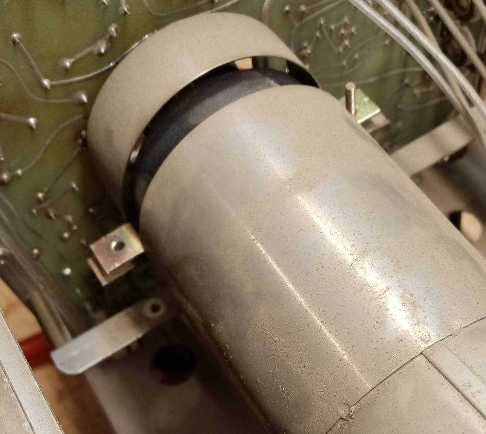

Bildröhre bei HM312 ausbauen
#6828051
Hallo Rudi,
ich kann es nur allgemein beschreiben.
Normalerweise befindet sich vor der Bildröhre noch ein Kunststoffglas
oder bei manchen so ein eckiger Aufsatz, um noch eine Kamera aufstecken
zu können. Sofern man diesen Rahmen abschrauben kann, diesen abnehmen.
Hinten auf dem Hals steckt immer eine Platine. Diese vorsichtig
abstecken, nicht seitlich verkanten.
Die Drähte zur Ablenkung sind irgendwo seitlich oder die Ablenkung wurde
durch den Sockel geführt.
Am Abschirmblech nachschauen, ob irgendwo nach innen hin die Röhre
festgeschnallt ist. Falls alles gelöst ist, müßte man die Röhre nach
vorn aus dem Abschirmblech heraus nehmen können.
Falls es anders aufgebaut ist, natürlich die Röhre zusammen mit dem
Abschirmblech heraus nehmen.
>Modell 5
oder Model S?
mfg
OP #6828618
Vielen Dank für die Tips. Das war sehr ausführlich.
Damit kann ich den Thread schließen. Die Dok sagt 5 (fünf).
Werde eine DH7/11 einbauen, da ich keine 13 cm Röhre auftreiben kann,
die sicher funktioniert.
Christian, nochmals vielen Dank
