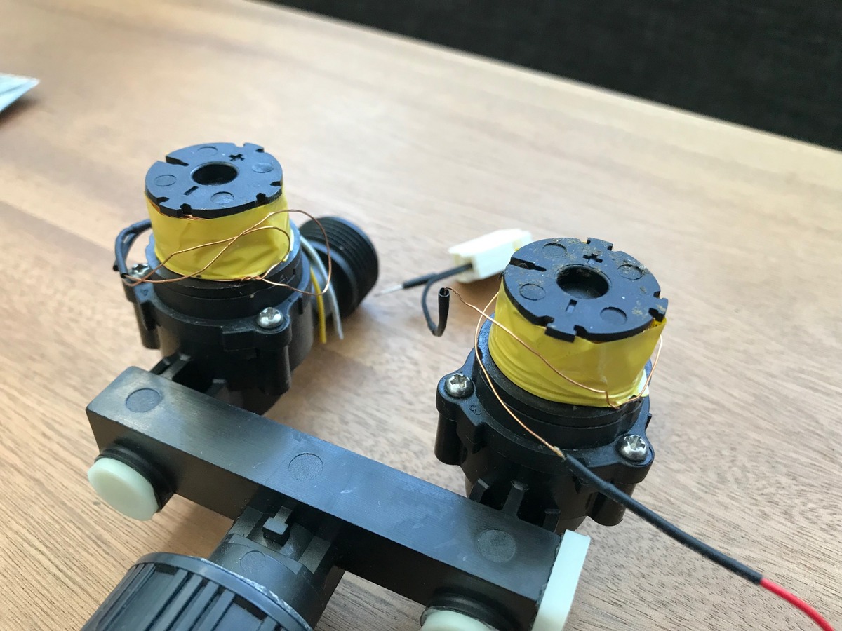

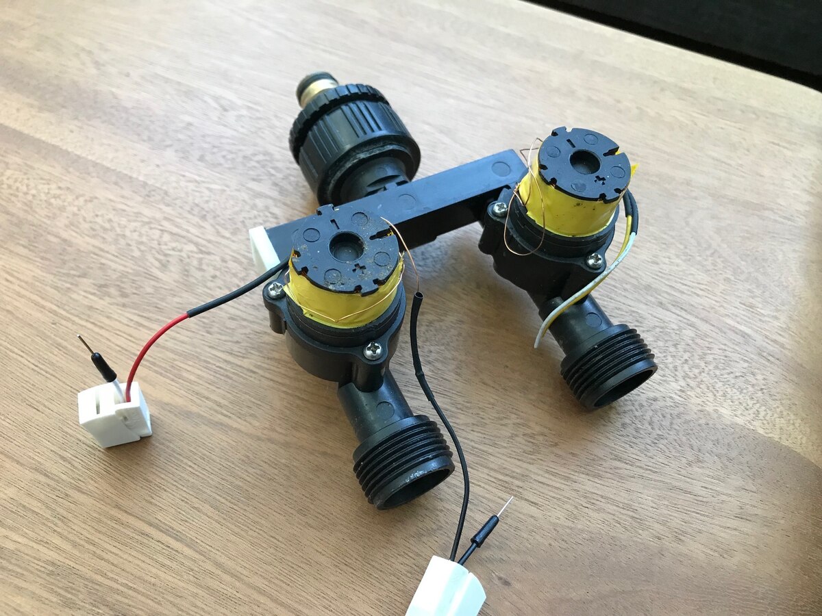

Hallo zusammen, ich hatte einen kaputten Royal Gardineer Bewässerungscomputer rumliegen und dachte mir, dass ich mit den Ventilen eigentlich ja auch eine eigene Bewässerungssteuerung bauen könnte. Das ganze soll dann mal batteriebetrieben bzw. mit Solarzelle/Pufferbatterie laufen und mit einem ESP32 gesteuert werden. Natürlich habe ich keinerlei Bezeichnung zu den Ventilen, aber sie sind bistabil, öffnen bei 9V/1.3A und schließen bei 3V/-0.5A. Und jetzt fangen die Fragen an: 1) Öffnen bei 9V und schließen bei 3V - klingt seltsam. Aber wenn das Ventil beim Öffnen 9V verträgt kann man die beim Schließen sicherlich auch anlegen. 2) Wird so etwas über einen Kondensator gesteuert? Beim Laden/Entladen hätte ich Stromimpulse und die Änderung der Flussrichtung. Ist das der richtige Ansatz? 3) Von meinen 3,3V bzw. 5V muss ich auf die 9V kommen - mache ich das am einfachsten über eine Ladungspumpe? 4) Und gerade fällt mir noch ein, dass ja eine Freilaufdiode parallel zum Ventil geschalten werden soll. Wenn aber nun beim Öffnen und Schließen der Strom in unterschiedliche Richtungen fließt - wie funktioniert das dann? Ich hoffe, dass das keine zu doofen Fragen sind und wäre über jede Hilfestellung dankbar.

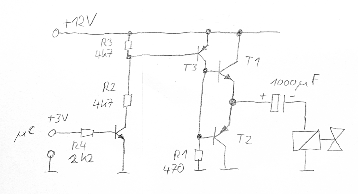

Vielleicht so ähnlich. R1 so dimensionieren, daß 0,5A Impuls erzeugt wird.

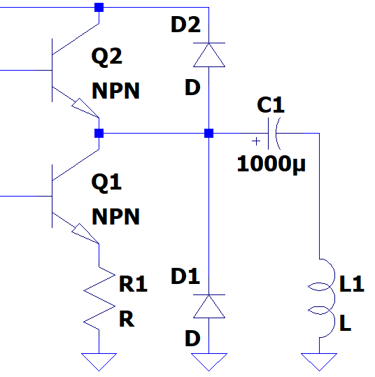

Schau dir Helges Schaltungsvorschlag an, so würde ich die Dioden und den Kondensator auch verwenden. Anstelle loser Transistoren würde ein fertiges (Motor driver) IC verwenden. Da sind die Dioden oft sogar integriert.
Helge schrieb: > Vielleicht so ähnlich. R1 so dimensionieren, daß 0,5A Impuls erzeugt > wird. Ich würde ein wenig mit der Grösse des Cs experimentieren. Wenn Du den Wert gefunden hast, bei dem das Ventil gerade noch abfällt, würde ich diesen Wert mit 1,5 malnehmen und einen solchen Kondensa- or einbauen. Wobei die Grösse durchaus um +-20% variieren kann.
#6829237
Harald W. schrieb: > würde ich diesen Wert mit 1,5 malnehmen u Lieber mit 3 bis 5. Denn sowohl die Kondensatoren als auch die Magnetventile altern. Deswegen würde ich auch lieber deutlich mehr Spannung verwenden, als gerade notwendig erscheint.

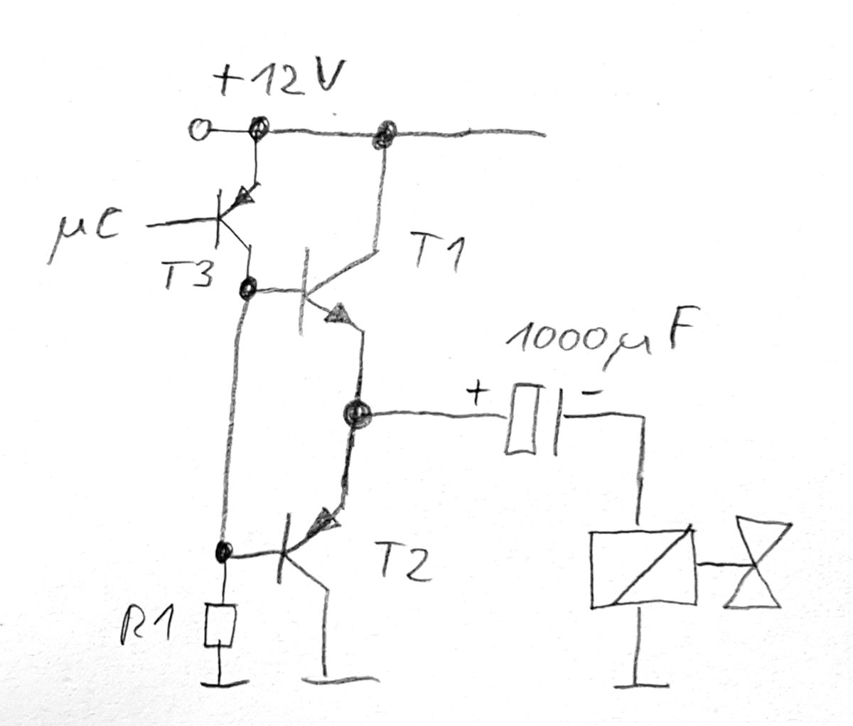

Diese Schaltung ist sogar Fail Safe. Bei Stromausfall schaltet T2 automatisch durch und schaltet das Magnetventil ab.
Michael M. schrieb: > Diese Schaltung ist sogar Fail Safe. Bei Stromausfall schaltet T2 > automatisch durch und schaltet das Magnetventil ab. Der uC muss 12V liefern damit T3 sperrt.
#6829593
Das Thema hatten wir erst vor kurzen. Auch mit Lösungsansätzen: Beitrag "Re: Zentrale Ansteuerung von 13 bistabilen 9V-Ventilen Gardena G1251"
Jörg R. schrieb: > Der uC muss 12V liefern damit T3 sperrt. Das ist ein Klax. Einfach einen NPN-Transistor in Emitterschaltung davorschalten, dann stimmt sogar die Logik wieder.

Michael M. schrieb: > Diese Schaltung ist sogar Fail Safe. Bei Stromausfall schaltet T2 > automatisch durch und schaltet das Magnetventil ab. Ich hätte zu dieser Grafik mal eine Frage, eigentlich zwei Fragen: 1) was wären typische Kennzahlen für die verschiedenen Komponenten? Ich hab das mal in einem Simulator "nachgebaut" und irgendwie tut sich da gar nichts. Kann natürlich einfach daran liegen, dass ich die Komponenten falsch dimensioniert habe. 2) Der uC an der Basis von T3 soll ja vermutlich das ganze steuern. Ich brauche ja zum Öffnen wie auch zum Schließen des Ventils immer nur einen Impuls und ich verstehe nicht, wie ich mit einem Steuereingang diese zwei unterschiedliche Impulse generieren kann. Cheers, Ralph
#6834940
Ralph W. schrieb: > ich verstehe nicht, wie ich mit einem Steuereingang diese > zwei unterschiedliche Impulse generieren kann. Die Impulse erzeugt der Kondensator. Du sollst die Schaltung nur mit einfachen Logikpegeln (keine Impulse) ansteuern. Hast du die Anmerkung von Jörg beachtet? Jörg R. schrieb: > Der uC muss 12V liefern damit T3 sperrt. Michael M. schrieb: > Das ist ein Klax. Einfach einen NPN-Transistor in Emitterschaltung > davorschalten, dann stimmt sogar die Logik wieder.
Stefan ⛄ F. schrieb: > Ralph W. schrieb: >> ich verstehe nicht, wie ich mit einem Steuereingang diese >> zwei unterschiedliche Impulse generieren kann. > > Die Impulse erzeugt der Kondensator. Du sollst die Schaltung nur mit > einfachen Logikpegeln (keine Impulse) ansteuern. > Das war schon auch meine Vorstellung. Ich lege den Pegel "kurz" (abh. von den Kondensatoreigenschaften) auf high und bekomme dadurch den ersten Impuls zum Öffnen. Dann sollte aber der Steuerpegel wieder zurückfallen dürfen, weil sich der Controller schlafen legt. Nach x Minuten wacht er wieder auf und legt wieder high an und diesmal mal wird der Impuls zum Schließen generiert. Vielleicht kann das die Schaltung ja genau so, aber ich kapier's einfach nicht. Und im Simulator macht sie gar nix. Leg ich 12V an die Steuerung tut sich gar nichts, lege ich 3V an, dann fließt zwar im Bereich von T3 Strom aber hinten am Kondensator zieht es mir nur die Spannung auf -9V, aber ich sehe keinen Stromfluss. Hab die entsprechenden Bilder mal angehängt. Am Kondensator passiert eigentlich nie wirklich was. Die Schaltung ganz oben im Thread tut eher das was ich mir vorstelle. Zwei Steuereingänge und die laden/entladen dann den Kondensator entsprechend. Ich komm nur noch nicht auf die richtigen Werte.
#6835143
Du musst den Eingang von T3 über einen Widerstand mit GND verbinden, damit er schaltet. Der Transistor schaltet ein, wenn ein Strom in seine Basis fließt. So eine unvollständige Prinzipschaltung aus vielen Bauteilen ist wertlos, wenn man die Grundlagen nicht verstanden hat. Dann nimmst du doch besser wie bereits empfohlen ein Motortreiber-Modul.

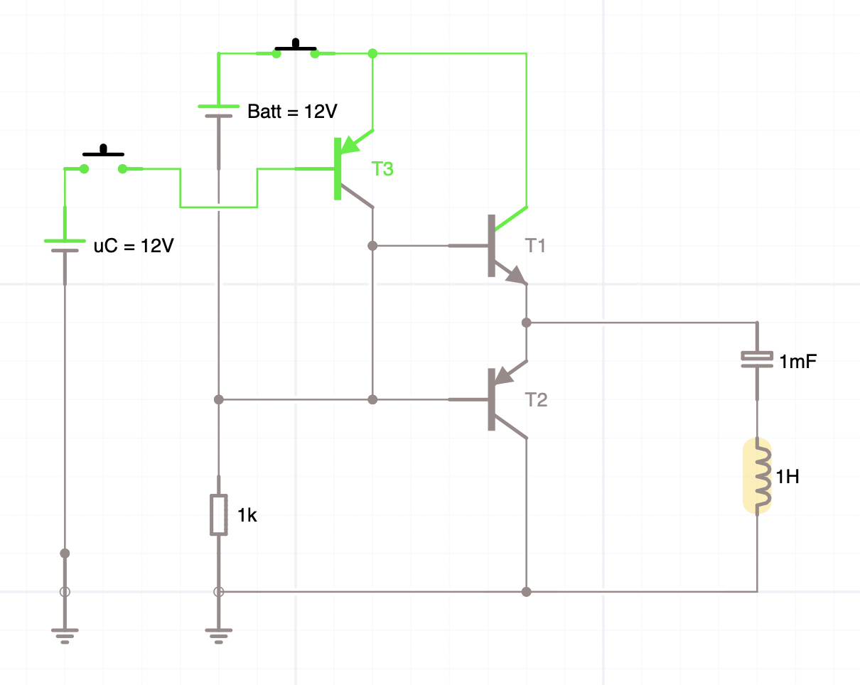

Ralph W. schrieb: > Ich komm nur noch nicht auf die richtigen Werte. Eine einzige 12V Versorgung genügt.
Stefan ⛄ F. schrieb: > Du musst den Eingang von T3 über einen Widerstand mit GND verbinden, > damit er schaltet. > > Der Transistor schaltet ein, wenn ein Strom in seine Basis fließt. > > So eine unvollständige Prinzipschaltung aus vielen Bauteilen ist > wertlos, wenn man die Grundlagen nicht verstanden hat. Dann nimmst du > doch besser wie bereits empfohlen ein Motortreiber-Modul. Na, deshalb frage ich hier ja auch Leute, die sich damit auskennen ;-) Und ich will ehrlich sein - die Komplexität ein simples Ventil anzusprechen, hatte ich unterschätzt. Was den Hinweis auf das Motortreiber Modul angeht ... mag für den Profi jetzt wieder offensichtlich sein, aber für mich funktionieren Motor und Ventil erstmal unterschiedlich und insofern entstehen da leider mehr Fragen als Antworten.
Michael M. schrieb: > Ralph W. schrieb: >> Ich komm nur noch nicht auf die richtigen Werte. > > Eine einzige 12V Versorgung genügt. Hey, vielen Dank für die Ergänzungen. Jetzt macht der Simulator schon eher das, was ich erwarten würde.
