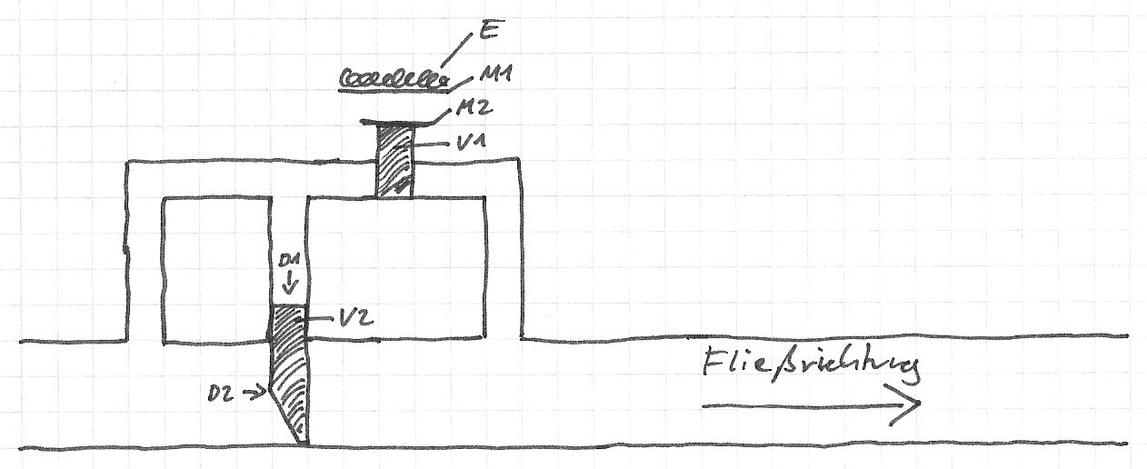

Bild "abb_01" eine schematische Darstellung dessen, was sich mir
erschlossen hat.
Kapitel 2 - Elektromechanik
Hier ein kurzer Versuch der Funktionsbeschreibung (siehe auch abb_01):
Solange das kleine Ventil "V1" geschlossen ist, wirkt der Druck "D1" dem
Druck "D2" entgegen und das Haupt-Ventil "V2" bleibt ebenfalls
geschlossen. Öffnet der Elektromagnet "E" nun das Ventil "V1",
verringert sich der Druck "D1" und "D2" öffnet das Ventil "V2". Wird das
Ventil "V1" geschlossen, erhöht sich der Druck "D1" wieder und schließt
das Ventil "V2". Parallel zu "V1" gibt es übrigens noch ein
Bypass-Ventil zur manuellen Steuerung. Demnach gibt es auch nur die
Zustände "On" und "Off/Auto". Wird das Ventil elektronisch geöffnet,
kann es auch nur elektronisch wieder geschlossen werden.

Ich nehme mal an, dass der Impuls zum Öffnen die Metallplatte "M1" so
magnetisiert, dass sie "M2" anzieht und festhält. Der Impuls zum
Schließen entmagnetisiert dann "M1" wieder und "M2" fällt in die
Ausgangsposition zurück.

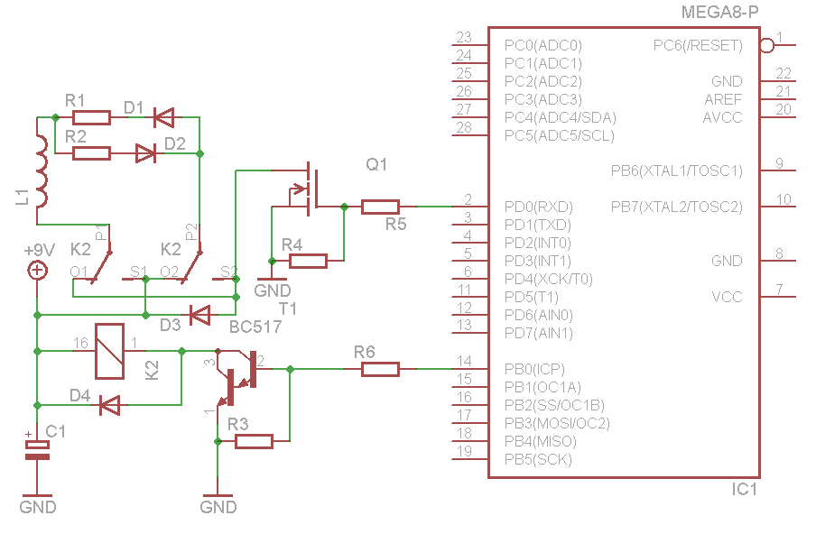

Ich habe mir nun die im Bild "abb_02" zu sehende Schaltung ausgedacht,
"L1" soll dabei den Elektromagneten darstellen. Ausgang "PB0" des ATMEGA
schaltet bei Bedarf die Polarität um, Ausgang "PD0" steuert den Impuls
(inkl. Impulsbreite). "R1" und "R2" sollen den Strom je nach Polarität
auf 300 bzw. -50 mA begrenzen. Die Versorgungsspannung muss ich evtl.
noch um Uf von "D1" erhöhen, damit am Ausgang auch die vollen 9V zur
Verfügung stehen.
Nun die Fragen: Kann das Ganze so funktionieren? Oder geht es eventuell
sogar noch einfacher / kostengünstiger? Oder besser? Oder hat jemand
eine ganz andere Idee? ;)
Bin für alles dankbar!

#2322322
Push-Pull-Endstufe + Kondensator(en), ev. + Dioden und Widerstände,
angesteuert über 1 Bit?
Nachteil: Die Pulse sind keine Rechtecke und die Zeiten sind nicht
p/Software beeinflussbar.
und warum Unterschiede für Ein und Aus? Wenn die Spule 300mA bei 250ms
verträgt, darf man sie doch in der anderen Richtung so betreiben!?! Der
einzige Grund, der mir einfällt, wäre Strom sparen...
Gruß Dietrich
OP #2322351
Nun waeren per Software gesteuerte Rechtecksignale vielleicht ganz
angebracht, damit ich nicht alles umbauen muss wenn sich die Angaben zu
den Impulsen nicht (oder nicht ganz bewahrheiten)...
Ich nehme mal an, dass es hier um die Gesamtleistung waehrend des
Impulses geht. Die Energie soll ja gerade so zum entmagnetisieren
ausreichen. Bei mehr Energie entsteht wieder eine Ladung (wenn auch
invertiert) und das Ventil oeffnet wieder. Theoretisch muesste bei
groesserem Strom dann die Impulsbreite entsprechend kleiner sein... Aber
ich rate auch nur! ;)
Volker
#2322366
Tach allerseits,
das Teil wird halt nicht vollständig symetrisch konstruiert sein. Die
Angaben sind die Mindestwerte. Die Obergrenze dürfte wohl kaum
mechanisch sondern thermisch sein. Daher sollte das Ventil in Grenzen
auch über den Spezifikationen zu betreiben sein.
Meine spontane Lösung wäre eine H-Brücke. L298 ist wohl drastisch
übertrieben für die Aufgabe. Man findet sicherlich auch andere. Oder man
baut es gleich diskret. Im Anhang ist die absolute minimal Version.
Thor

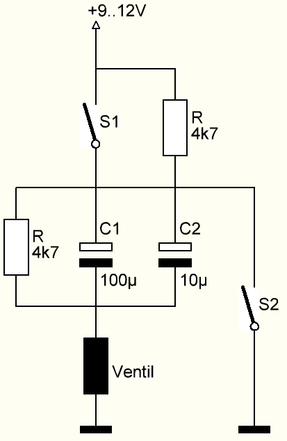

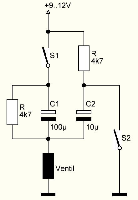

Gast #2322799
Die Gardenaventile haben Vorteile: Einbau versenkt im Boden möglich, sie
entwässern sich selbst und sind somit frostsicher.
Bei mir sind sie seit 15 Jahren störungsfrei im Einsatz. Die Ansteuerung
macht man äußerst stromsparend so:
100 µ Elko an GND dann Gardenaventil an  + des elkos. Über ein Relais
wird 24 V an die Reihenschaltung gelegt. Der Ladestrom betätigt das
Vebtil. Zum Abschalten statt 24V GND an die Schaltung. Das Entladen des
Elkos schaltet das Vebtil ab. Funktioniert sehr zuverlässig und benötigt
nur den geringen Lade/Entladestrom zum Steuern.
Grüße K.R.

OP #2322916
ich schrieb:
> Volker Schulz schrieb:
>> Diese sind, wie weiter oben ausgefuehrt, bistabil...
> Dafür ja auch der in Gegenrichtung fließende Strom beim Entladen des
> Kondensators ;-)
Ah, verstanden.. In Reihe hinter das Ventil... Aber wie stelle ich hier
sicher dass die Energiemengen genau die Richtigen sind? Zur Erinnerung:
Öffnen: 9V DC, +300 mA, 250 ms
Schließen: 9V DC, -50 mA, 62,50 ms
Also 675 mWs zum Oeffnen und nur gut 28 mWs zum Schliessen? Wie oben
erwaehnt, schliesst das Ventil bei einer zu grossen Energiemenge (beim
Schliess-Impuls) nur kurz und oeffnet sofort wieder...
Volker

Tausend Dank! Ich kann erste Erfolge vermelden:
Die Spule des Elektromagneten selbst hat einen Widerstand von gut 30
Ohm, auf eine weitere Strombegrenzung beim Oeffnen habe ich dehalb
verzichtet. Spannungsquelle war ein 9V-Block mit 8,7V Leerlaufspannung.
Die Zeit scheint wirklich absolut unkritisch zu sein (die thermische
Belastung mal aussen vor gelassen), selbst Impulsbreiten von deutlich
unter 250ms haben zum Oeffnen ausgereicht. Als Obergrenze habe ich mich
mal bis zu einer Sekunde getraut.
Zum Schliessen habe ich dann zwei Widerstaende (56 + 91 Ohm) in Reihe
vorgeschaltet und die Polaritaet umgekehrt. Auch hier hat alles von der
kuerzesten Beruehrung bis hoch zu ca. 6 Sekunden die gewuenschte Wirkung
gezeigt.
Wenn ich auf min. 250ms und 9V/300mA beim Oeffnen Wert lege, muesste C
schon relativ dick sein und errechnet sich aus
delta t / delta U * I
= 0,25 / 9 * 0,3
= 8333 µF
Korrekt?

Spaeter vielleicht mit Halbleitern. Jetzt habe ich erstmal eine 2-fach
Relais-Stufe aufgebaut, die ich ueber je einen Darlington mit TTL-Pegeln
ansteuern kann. Natuerlich mit Schutzdioden an den Relais.. ;)
Praktischerweise arbeiten die Relais auch noch mit meiner 9V-Versorgung.
Entsprechende FETs haette ich erst noch besorgen muessen...
Den ATMEGA will ich auch erst mal ganz ordinaer ueber einen 7805 aus den
9V versorgen. Da waeren mir 12V schon unangenehmer. ;)
Gibt es bei korrekter Ansteuerung mit Halbleitern denn ueberhaupt
Induktionsspitzen? Der Stromkreis wird ja erst geoeffnet, wenn der Elko
entweder voll geladen oder kommplett entladen ist und dann fliesst ja
vor dem Oeffnen ohnehin kein Strom mehr durch die Spule.
Volker

OP #2325568
Meine Testaufbauten mit den Relais funktionieren soweit ohne Probleme.
Nun versuche ich gerade, die Relais durch Halbleiter zu ersetzen,
allerdings so, dass die "Fail-Safe-Funktion" nicht verloren geht. Soll
heissen: Faellt waehrend der Bewaesserung (C geladen) VCC weg
(Stromausfall, Netzteildefekt, ...) und/oder wird der TTL-Pin hochohmig,
soll sich C trotzdem noch entladen koennen um das Ventil zu schliessen.
Ein Relais bietet sowas ja "by design". ;)
Waere toll, wenn jemand angehaengtes Schaltbild mal auf Logikfehler oder
unnoetig kompliziertes Denken untersuchen koennte. Kurze Beschreibung:
Bei TTL HIGH soll C1 aus VCC (+9V) geladen werden.
Bei TTL LOW oder hochohmig soll sich C1 ueber R6 entladen.
R1 fungiert als Pull-Up fuer Q1, R3 als Pull-Up fuer Q2 und begrenzt
ausserdem den Strom durch T1.
R2 und R4 dienen als Pull-Down fuer T1 und T2.
R7 begrenzt den Basis-Strom an T1 und T2.
Macht das alles Sinn?
Volker

Gast #3212153
Hallo!
Danke für die detaillierten Beschreibungen hier, ich hatte auch vor
Kurzem den Einfall die Ventile mit einer SPS oder ähnlichem anzusteuern
da das Programmieren jedes Jahr nervt und die Batterien ständig leer
werden.
Ich habe erst die erwähnte Schaltung mit dem 100uF Kondensator versucht,
jedoch war mir damit nur das Einschalten möglich, das Ausschlaten
funktionierte nur wenn ich den Taster zum Ausschalten ganz kurz
antippte, ansonsten blieb das Ventil offen bzw. schaltete sich erst ein.
Nach etwas herumprobieren bin ich auf 10uF fürs Ausschalten gekommen,
was wiederum nicht genügend Energie zum Einschalten zur Folge hatte.
Dadurch habe ich nun eine Schaltung mit getrennten Ein- und
Ausschaltkondensatoren entworfen, diese hat noch dazu den Vorteil dass
der Ausschaltkondensator permanent nachgeladen wird und mehrere
Ausschaltimpulse ohne vorhergehendes Einschalten möglich sind.
Da das Ventil an Masse hängt ist auch ein Zentral aus möglich, was
Relaisausgänge spart.
Schaltung im Anhang.
Gast #3673894
ich habe die Schaltung so wie im letzen Post zusammengelötet. Leider
funktioniert sie aber nicht wie gedacht.
Wenn ich S1 durchschalte schließt sich das Ventil und wenn ich S2
durchschalte öffnet sich das Ventil.
Ich habe die Schaltung schon 3 mal überprüft aber keine Fehler gefunden.
Als Spannungsquelle benutze ich ein 9V Schaltnetzteil.
Zufällig jemand ne Idee woran es liegen könnte?
Gast #3673896
maxemanuel schrieb:
> Hallo zusammen,
 EDIT: wenn ich S2 durchschalte passiert gar nichts.
> Gruß
#3674365
Was soll denn auch schon passieren?
Wenn S1 geöffnet ist und du S2 schaltest, dann schaltest du die 9 bis 12
Volt nur über den 4K7 nach Masse. Sofern es sich bei der
Spannungsversorgung um eine Gleichstromquelle handelt.
In dem Fall, dass S1 noch geschlossen ist, erzeugst du nur einen
Spannugsteiler der ungefähr die Hälfte des (bis zum Ventil währe es
sogar genau die Hälfte) Stromes nach Masse führt, sobald du S2
zusätzlich schließt.

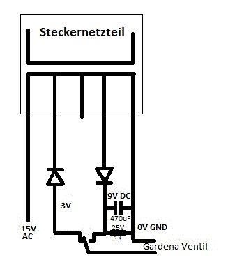

Hallo habe jetzt eine Endlösung für 3 Ventile gefunden und werde das so
verbauen.
Es ist nicht nötig die Zeiten und Spannungen genau einzuhalten ;-)
Habe ein altes Netzgerät genommen welches von 3 - 12 V DC bereit stellt
und zerlegt. Darin waren einzelne Abgriffe direkt am Trafo für 9V und 3V
AC möglich. Habe dann alle Bauteile entfernt und 9V mit nur einer Diode
und einen Kondensator mit 470uF zur Gleichspannungsstabilisierung sowie
3 V über eine Diode ohne Kondensator, also Restwelligkeit gerausgeführt.
Mit 9 V zieht ein und auch alle 3 Ventile sauber an. mit 2,1 V (nochmal
2 Dioden in Reihe) wird sauber abgeworfen und durch die Restwelligkeit
sogar der Magnet am wieder anziehen gehindert. Hatte ein Ventil dafür
zerlegt.
Das ganze hab ich dann mal über 50m Kat Kabel abgesetzt probiert und es
hat bei 100 Versuchen immer funktioniert. Ich beteibe das jetzt über
Raspberry Umschaltrelais. Mit Relais 1 schalte ich den Trafo ein. Mit
Relais 2 - 4 die Ventile. Am Ruhekontakt liegen die 2,1V und am
Arbeitskontakt die 9V. Am Umschalter das Ventil. Masse liegt an allen
Ventilen Parallel. Es funktioniert auch die Abschaltung über alle 3
Ventile und die 50m Kabel. An den 12V AC (16V real) konnte ich sogar ein
24V Hunter Ventil über 50m betreiben. Das Steckdosennetzteil hat 500mA.
Ist ein billiges Teil ohne große Regelung mit nur 4 Dioden und einem
Kondensator. Man muss aber die Anschaltung so Umbauen wie beschrieben da
der Trafo nur eine gemeinsame Spule mit mehreren Abgängen hat.
LG
Hasont
#6262029
Hallo Stephan,
so hab ich es gemacht und es läuft mit 3 Ventilen jetzt seit zwei Wochen
im Echtbetrieb. Zweimal am Tag jedes Ventil 10 min ein. Danach wird das
Netzteil wieder getrennt. Die Ventile sind somit während der
Betriebszeit am Strom aber das macht ja nix da ja das Netzteil danach
wieder abgeschaltet ist.
Trotzdem würde ich gerne noch eine Kontrolle für das gesamte Wasser im
Haus nachrüsten mit der man von der Ferne sieht ob Wasser läuft oder
nicht. Falls der Raspi oder das Netzteil während der Bewässerung
ausfällt bleiben die Ventile an da die - 3V nicht mehr zur Verfügung
stehen.
