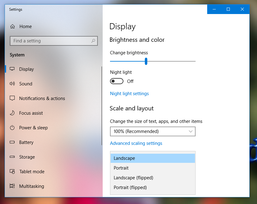

frist schrieb: > Eigentlich erstaunlich, dass das (unter Windows) so ein Problem ist. Also bei meinem Win10 geht das per display setting eigentlich ganz einfach. Siehe Anhang-> Landscape (flipped)

#6830560
Hi Tiefflieger, tatsächlich, mein Laptop (Win 10 pro, 1909) kann das auch, mein Desktop nicht, leider hab ich vergessen nach der genau Version zu schauen. Grüße Flo

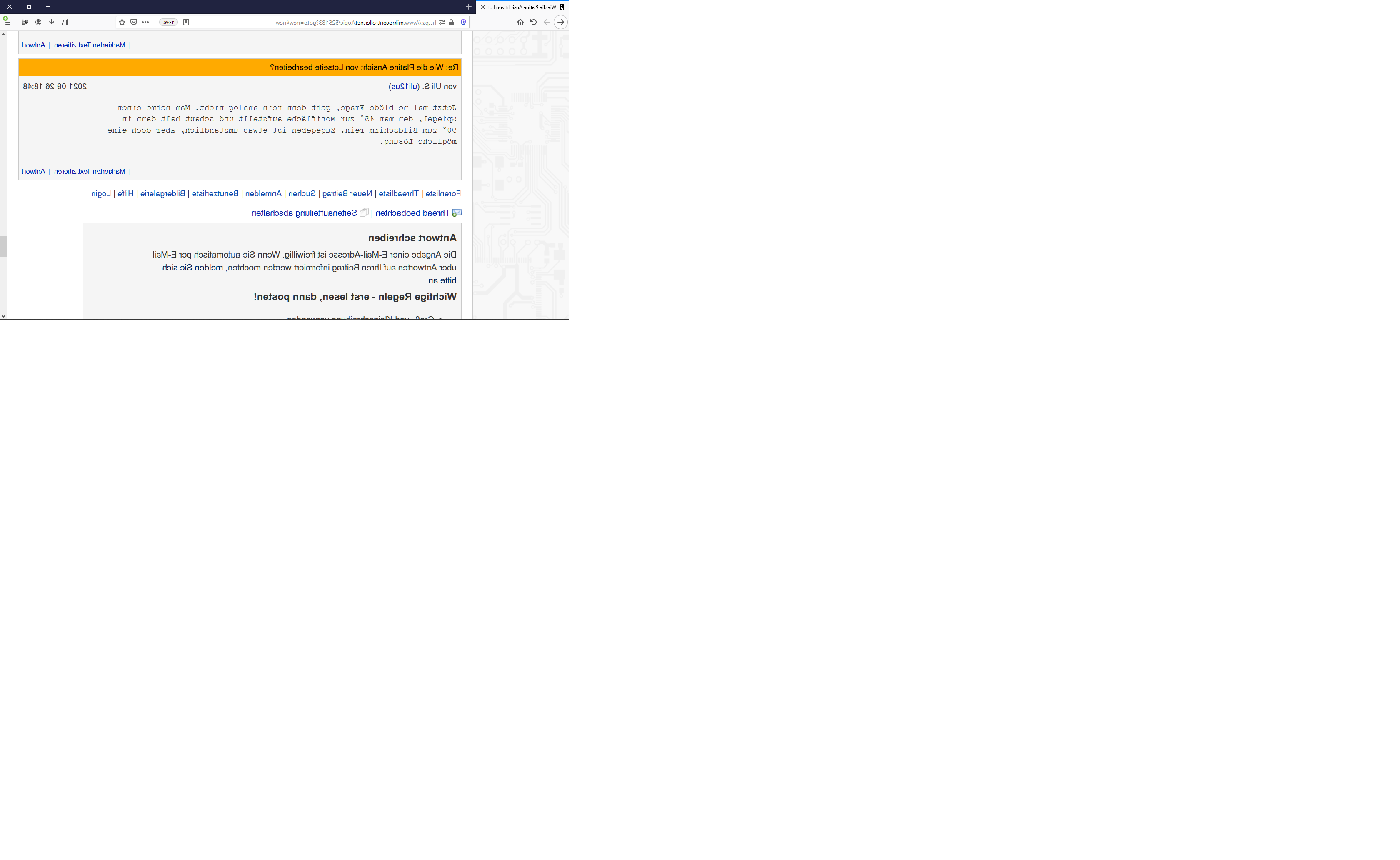

#6830567
Dann guckt mal, was diese Option macht und wieviel das Ergebnis mit einem Spiegelbild zu tun hat.
