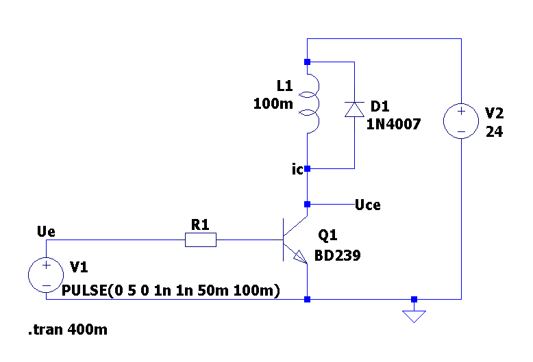

Hallo Leute,
ich habe eine Aufgabe erhalten und muss den Widerstand R1
dimensionieren. Ich  habe 24V/48Ohm(Widerstand von der Spule) gerechnet
habe 500mA bekommen bin aber hier steckengeblieben und weiß nicht wie
ich weiter machen soll. Könnte mir helfen? Schaltung könnt ihr im Anhang
sehen.
Liebe Grüße
Der ist wichtig, steht aber nicht im Schaltplan.
.0.5A ist richtig.
Der Basisstrom sollte ca. 1/10 betragen, also 50mA. Der BD239 ist nun
nicht besonders hoch verstärkend, hFE laut Datenblatt ab 20. Und wenn
hier einer 1/15 schreibt, auch ok.
https://www.elektronik-kompendium.de/public/schaerer/FILES/bd239c.pdf
unter 20 geht der Spannungsverlust deutlich in die Höhe, siehe Diagram
im Datenblatt.
Damit bei den 5V Ue unter Verlust von 1V UBE die 50mA fliessen braucht
es 80 Phm. Ungefähr.

Fatih A. schrieb:
> Schaltung könnt ihr im Anhang sehen.
Gleich dreimal, verdammt schwierig zu bedienendes Forum hier.
Klingt nach Schule, ich würde mich am Datenblatt Diagramm
"Collector-emitter saturation voltage" orientieren.
DoS schrieb:
> 470Ohm?...gefühlt...
Gefühlt Faktor 10 kleiner. Wenn ich eine Verstärkung von 10 annehme*),
wäre der nächste Normwert 82 Ohm.
*) Das Diagramm VCE(sat) benennt hFE=10 und das scheint mir für
derartige Transistoren durchaus praxisgerecht.
