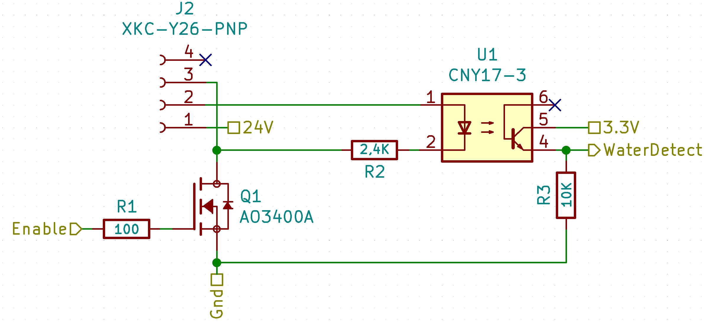

Ich brauche das Signal für meinen 3.3V Mikrocontroller, kann also nicht
die viel simplere Schaltung bei 5V verwenden, die man im Netz finden
kann. Wobei ich hier gleich mal anmerken muss, dass User von
Detektionsproblemen bei 5V berichtet haben. Man sollte den Sensor also
scheinbar sowieso höher bestromen als 5V.
Da ich 24V als Hauptspannungsquelle habe, nehme ich auch gleich die
vollen 24V. Und ich habe auch gleich vorgesehen, den Sensor nicht im
Dauerbetrieb laufen zu lassen. Ich schalte den Sensor also nur bei
Bedarf ein.
Die verwendeten Bauteile sind eigentlich überdimensioniert, aber dafür
wenige, billig und bei mir eben zigfach vorhanden.
Mit dem Optokoppler umgehe ich das Problem der getrennten Massen, da ich
über NPN ja eine eigene Masse bekomme, die mir ein sauberes
Ausgangssignal (dann über einen Spannungsteiler) am Mikrocontroller
erschweren würde.
Ich weiß, das getrennte Massenproblem bekommt man auch ohne Optokoppler
gelöst, aber dann müsste ich weit mehr Teile verwenden und später
einlöten.

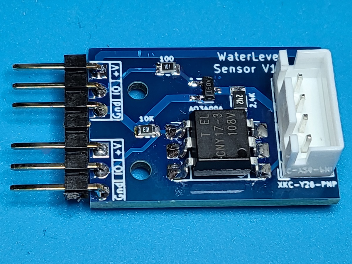

Das alles läuft bei mir jetzt schon seit ein paar Wochen. Ich habe mir
daher eine Platine in CH anfertigen lassen.
Die kann man - wie man auf dem Bild erkennt - auch direkt an ein
Breadboard betreiben. Ist aber bei mir für eine Art Modulbaukasten für
meine ESP32 Platine gedacht, bei der ich bis zu 15 Module anschließen
kann.
Das ist hier aber ein Doppelmodul, braucht also zwei Steckplätze. Daher
der merkwürdige Aufbau.
Die Schaltung ist ein hierarchischer Schaltplan in KiCad, daher wurden
dort hierarchische Pins statt Spannungssymbole verwendet.

Gast #6830454
Die Angabe "5V" ist eine Spannung. Der Strom wird durch den Widerstand
R2 bestimmt. Ein Widerstand von 390Ω bei 5V lässt etwas den gleichen
Strom fließen, wie der 2.4kΩ Widerstand bei 24V.

Der Optokoppler hat nichts mit der kapazitiven Erkennung zu tun.
Er dient nur dazu, das 24V Ausgangssignal des Sensors auf die 3.3V für
einen Mikrocontroller zu bringen. Wie der Sensor selbst funktioniert ist
ja im Netz leicht zu finden.

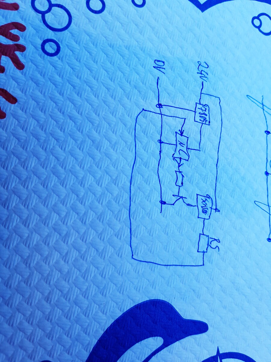

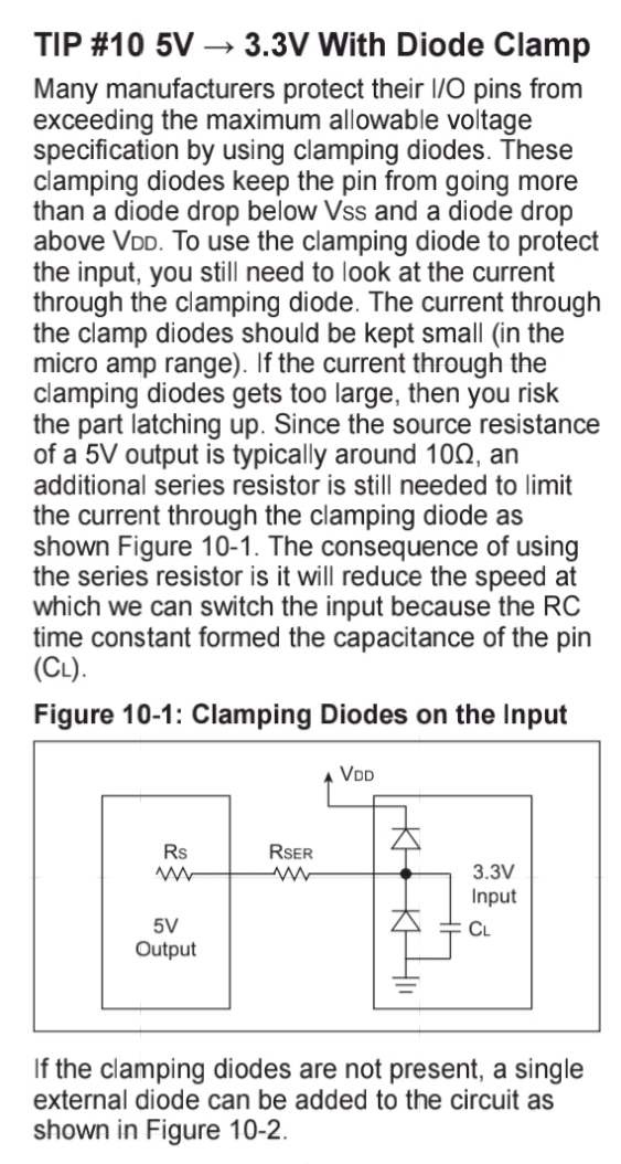

Gast #7130728
Ganz einfach:
Bastel dir so einen Sensor selbst!
Die Pegelanpassung und das ein/ausschalten verrät mir, dass du nicht
jeden Tag mit Elektronik zu tun hast.
Wo ist dein Schaltplan, für deine Ein/Ausschalter?
Alle Informationen die du da veröffentlicht hast, sind nur Fetzen und
nicht konsistent.
Lass die Ein/Ausschalterei und es reicht 1 Serienwiderstand für die
Pegelanpassung.
Den Rest machen die Rail Dioden.
So wird das auch in der Praxis erledigt.
> Pegelanpassung.

Gast #7131003
Warum verbindest du die Massen nicht miteinander?
Danach vom Sensorausgang direkt über einen 10k Serienwiderstand auf den
Eingang des Mikrocontrollers.

OP #7131172
Weil ich den Sensor über einen NPN Mosfet einschalte.
Mit PNP hätte ich das Problem nicht, nur bräuchte ich dann wieder mehr
Bauteile.
Also Du kannst ja gerne eine Challenge starten mit möglichst wenigen
Bauteilen den Sensor anzusteuern. ;-)
Aber ohne Spannungsteiler direkt die 24V an den Mikrocontroller, da bin
ich raus. Ich weiß, hier haben das auch schon einige gemacht und wenn
man den Strom möglichst klein macht, scheinen das einige Mikrocontroller
(außerhalb der Spec) auch mitzumachen. Aber das wäre definitiv nicht
mein Weg. Und ich habe auch noch andere Sensoren an den anderen Pins
dran. Die würden da mWn. alle mit reinspielen. Also da spendiere ich
dann doch lieber einen Widerstand mehr und hab Ruhe. Aber wie gesagt,
bei Schalten über NPN gehen diese beide Wege sowieso nicht.
Gast #7131974
Warum ausserhalb der Specs?
Der maximale Strom der Raildioden darf nicht überschritten werden.
Einfach den Widerstand so dimensionieren, dass der Spannungsabfall hoch
genug ist.
Warum schaltest du nicht einfach mit einem NPN die Versorgung des
Sensors weg?
So wird das bei jedem KFZ auch gelöst, wenn es was zum schalten gibt.
Einfach hinten bis vorn schlecht durchdacht.
Also kein feriges Projekt oder Code.
OP #7132109
> genug ist.
Also Ziel meines kleinen Mini-Projektes war eine universelle Lösung für
die Anbindung dieses (oder eines ähnlichen) Sensors für ALLE
Mikrocontroller.
Die Datenblätter aller mir bekannten Mikrocontroller schreiben bei den
Inputpins ganz klar und eindeutig: max. x mA und max. y V. In meinem
Beispiel 20mA und 3.3V. Manche sind 5V tolerant. Aber nirgends steht da
24V tolerant!
Trotzdem vermute ich mal ganz stark, dass die Inputpins sich trotzdem
vor Überspannung schützen, daher behaupte ich NICHT, dass "Deine" Lösung
nicht funktioniert, sondern nur, dass das außerhalb der Spec ist. UND
individuell vom gewählten Mikrocontroller abhängig also NICHT universell
ist.
> PS: Leg dir die Basics zu:
> https://www.sprut.de/electronic/pic/grund/ioports.htm#inbeispiel
Außerdem fehlt mir in diesem min. 11 Jahre altem Dokument die Erwähnung
eines Spannungsteilers als Beschaltungsvariante, was mich etwas stutzig
macht, denn diese Lösung ist imho die am meisten verbreitete Lösung für
dieses Problem. Denn sie funktioniert völlig unabhängig vom
Mikrocontroller, man muss nur den Spannungsteiler auf den
Spannungsbereich des Mikrocontrollers abstimmen (hier also dann 3.3V).
> Sensors weg?
Aber genau das tue ich doch. Siehe Schaltung.
Aber falls Dir (oder andere) das nicht klar sein sollte: die Massen
(Sensor + Mikrocontroller) kann man dann logischerweise nicht verbinden,
da man damit ja den NPN kurzschließen würde. Den Ausgang des Sensors
über einen Widerstand direkt oder über einen Spannungsteiler an den
Eingangspin des Mikrocontrollers anzuschließen, geht auch nicht, da Du
über den Eingangspin vom Mikrocontroller ein Massepotential in den
Ausgangspin des Sensors einschleust (egal ob bei Pullup- oder
Pulldown-Betrieb). Je nach Art und Weise, wie der Ausgangspin im Sensor
intern beschaltet ist, kann das zu Problemen führen. Btw. der Sensor
arbeitet auch schon bei 5V. Und ich meine auch gelesen zu haben, dass
genau das bei diesem Sensor nicht funktioniert und mich daher über
mögliche Lösungsansätze bei getrennten Massen informiert. Und genau EINE
mögliche Lösung hier umgesetzt.
Beide Aussagen sind imho falsch.
Diese Lösung funktioniert seit Monaten absolut zuverlässig und ich
behaupte auch mal, dass sie eine absolut valide und universelle Lösung
ist, die zudem auch mit wenigen günstigen Bauteilen auskommt. Und
nochmal, das ist nicht MEINE Lösung, sondern eine 08/15 Standardlösung.
Aber es gibt ganz bestimmt auch andere Lösungen, die Du oder andere
besser, eleganter oder was auch immer fänden.
Falls Du (oder jemand anders) das beweisen mag, freue ich mich über
einen neuen Thread mit einer anderen Lösung. Dafür sind solche Foren ja
da. ;-)
Daher meine Bitte an den Mod, diesen Thread zu schließen (zu viel
Off-Topic). PN ist bei Fragen/Kritik/Anmerkungen ja trotzdem immer
möglich.
/CLOSED
Gast #7133041
Ich finde dein "Masseproblem" nicht.
Zum Rs:
An jedem Widerstand, welcher von einem Strom durchflossen wird, fällt
eine Spannung ab.
Wenn der Mikrocontroller mit 3.3V versorgt wird, müssen 20V am
Widerstand abfallen. Wo sind die 0.7V hin? Genau. Die fallen an den
Raildioden ab. (Umbedingt mit den "Specs" abgleichen!!!)
Kirchhofsche Regel erfüllt.
Wie berechne ich nun Rs?
Kommt auf den maximalen Strom der Raildioden an.
Bei 20mA würde ich 10mA vorschlagen.
20V / 10mA = 2k
Kapiert?
Ein Spannungsteiler ist eine schlechte Option, da du den internen Pullup
nicht mehr verwenden kannst.
Du bildest damit einen PullDown.
Es ist schön, dass du den Strom neu erfinden willst, aber der
Serienwiderstand bleibt nun mal StateOfTheArt.
So wird das täglich aber Millionen mal designt.
Gast #7133112
Das sind hier in Kroatien die Tischunterlagen.
Bin, wie du bereits weiter oben gelesen hast, auf Urlaub und habe eben
keinen Schreibwarenladen um die Ecke parat.
Btw: Das sind Blubberblasen, Delphine, ... und ein Serienwiderstand.
OP #7133221
Wir können das ja einfach so zusammenfassen:
Der Einsatz eines Optokopplers funktioniert mit jedem Sensor (mit einem
24V Ausgangssignal, ansonsten müsste man R2 anpassen) und mit jedem
Mikrocontroller. Und bietet zusätzlichen Schutz vor Überspannungen.
Ich kann meine Platine dort oben also jederzeit an einen anderen
Mikrocontroller anschließen.
Dein Vorschlag ist: man kann auf den Optokoppler verzichten und
stattdessen über R direkt das Ausgangssignal an den Inputpin des
Mikrocontrollers anschließen.
Nachteile sind:
- Man muss R berechnen, und braucht dafür Wissen über den jeweiligen
Mikrocontroller (also welche Spannung fällt bei den Raildioden ab - das
wird nicht im Datenblatt stehen - dann max U und max I, die stehen immer
drin)
- Es darf kein Massepotential über Input nach Output wirken (wenn man
über NPN abschaltet)
- Es gibt keinen zusätzlichen Schutz vor Überspannung (also nur der
eingebaute vom Mikrocontroller)
- wechselt man den Mikrocontroller muss R erneut berechnet werden.
Jetzt kann also jeder selbst entscheiden, welche Variante für den
jeweiligen Anwendungsfall besser geeignet ist.
Das war zwar nicht Thema dieses Threads, aber dann haben wir das auch
geklärt. ;-)
Gast #7133253
Oder man nimmt 10k und es wird jeder Mikrocontroller seit den 80ern
funktionieren.
Die ESD Dioden sind schon ewig bei den Mikrocontrollern vorhanden.
Da muss man aktiv suchen, welche keine verwenden.
Rate mal, warum ich mit 10mA dimensioniert habe. (Überspannung?)
Anbei eine 'Spec' eines nicht allzu kleinen Herstellers.
Du hast dir schlichtweg ein Problem erfunden.
