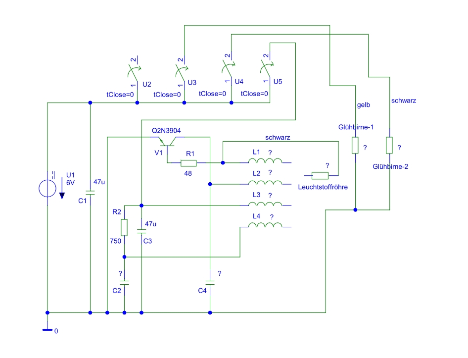

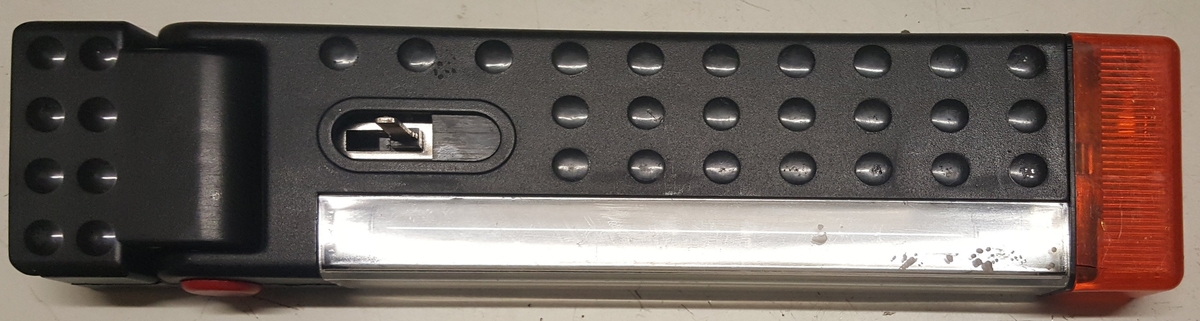

ich habe die im Bild gezeigte Handlampe gefunden. Links und rechts sitzt
jeweils ein Glühbirnchen und vorne eine kleine Leuchtstoffröhre.
Die Stromversorgung erfolgt mit 4 x 1,5V Batterien.

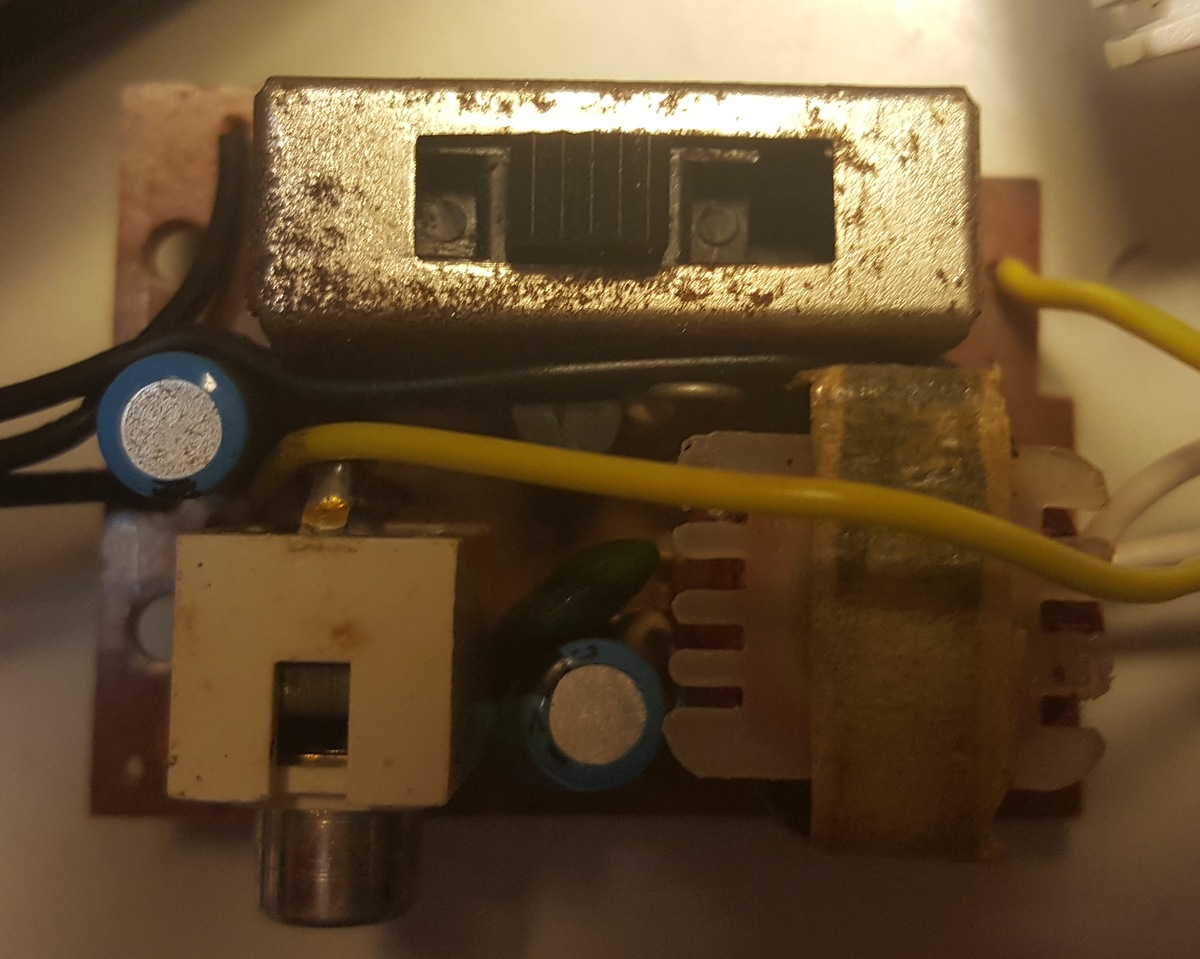

Ich habe versucht die Schaltung nachzuvollziehen, scheitere aber an der
kleinen Spule. Sie besitzt links 4 Anschlüsse und rechts 3, wovon 2 zu
einer Seite der Leuchtstoffröhre führen und der 3. zur anderen Seite.
Die beiden Birnchen sind klar, aber kann sich jemand einen Reim auf die
Spannungsversorgung der Leuchtstoffröhre machen?
Die 4 Schalter im Schaltbild symbolisieren den Schiebeschalter mit 4
Positionen.
Eine Seite der Röhre wird vermutlich mit geringer Spannung vorgeheizt,
um das Starten zu erleichtern. Die andere Wicklung des Trafos erzeugt
die hohe Spannung über der Röhre. Die restlichen Wicklungen bilden
Arbeits- und Steuerkreis des Sperrschwingers. Meist sitzt der
Arbeitskreis am Kollektor des Transistors und der Steuerkreis an der
Basis.

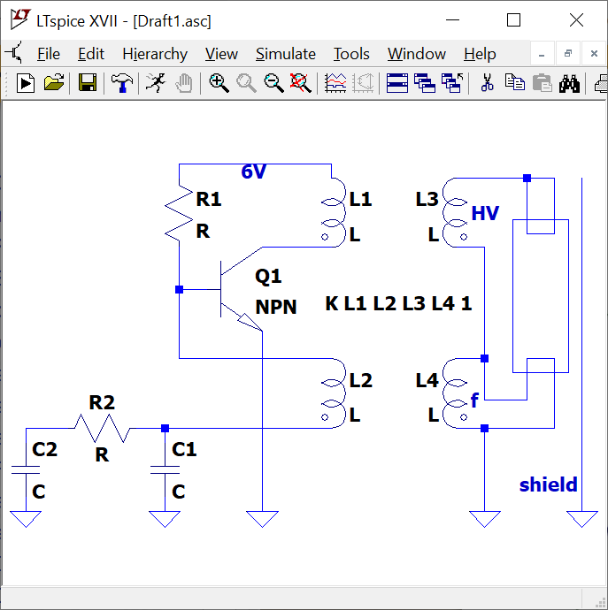

Das dürfte ungefähr sowas sein.
von H. H. (Gast)
Da fehlt noch eine Wicklung!
Welche soll das sein?
von H. H. (Gast)
Matthias S. schrieb:
Die für die Heizung der zweiten Wendel.
Das machen die Jungs anscheinend nicht, sondern heizen nur eine Seite
vor:

Was erzählst du denn da? Die Heizung wird mit Wechselstrom aus dem Trafo
betrieben (und die Hochspannung auch). Helges Schaltplan sollte ziemlich
gut passen.
von Helge (Gast)
Bei modernen EVG wird die 2. Heizung auch häufiger weggelassen. Man baut
darauf, daß die Ionisation dadurch erhalten bleibt, daß das 'heiße Ende'

Ich hätte eher gedacht, dass garnicht geheizt wird. Die Lämpchen sind
recht kurz und es genügt, wenn der Wandler um 200V Leerlaufspannung
liefert, bevor er dann den Strom begrenzt und das auf ca. 20V abfällt.
von Nichtverzweifelter (Gast)
Das ist ein flyback converter, der nur während der Sperrphase des
Transistors eine hohe Spannung auf der Sekundärseite abgibt. Die Röhre
ist passend zu deren Polarität verschaltet.
MaWin hat ja die Schaltung ohne Heizung gepostet, die der Normalfall in
den meisten Lampen war, die ich aus alten Booten rausgeholt oder
repariert habe (wenn der Kunde auf Nostalgietrip war). Vorheizen ist

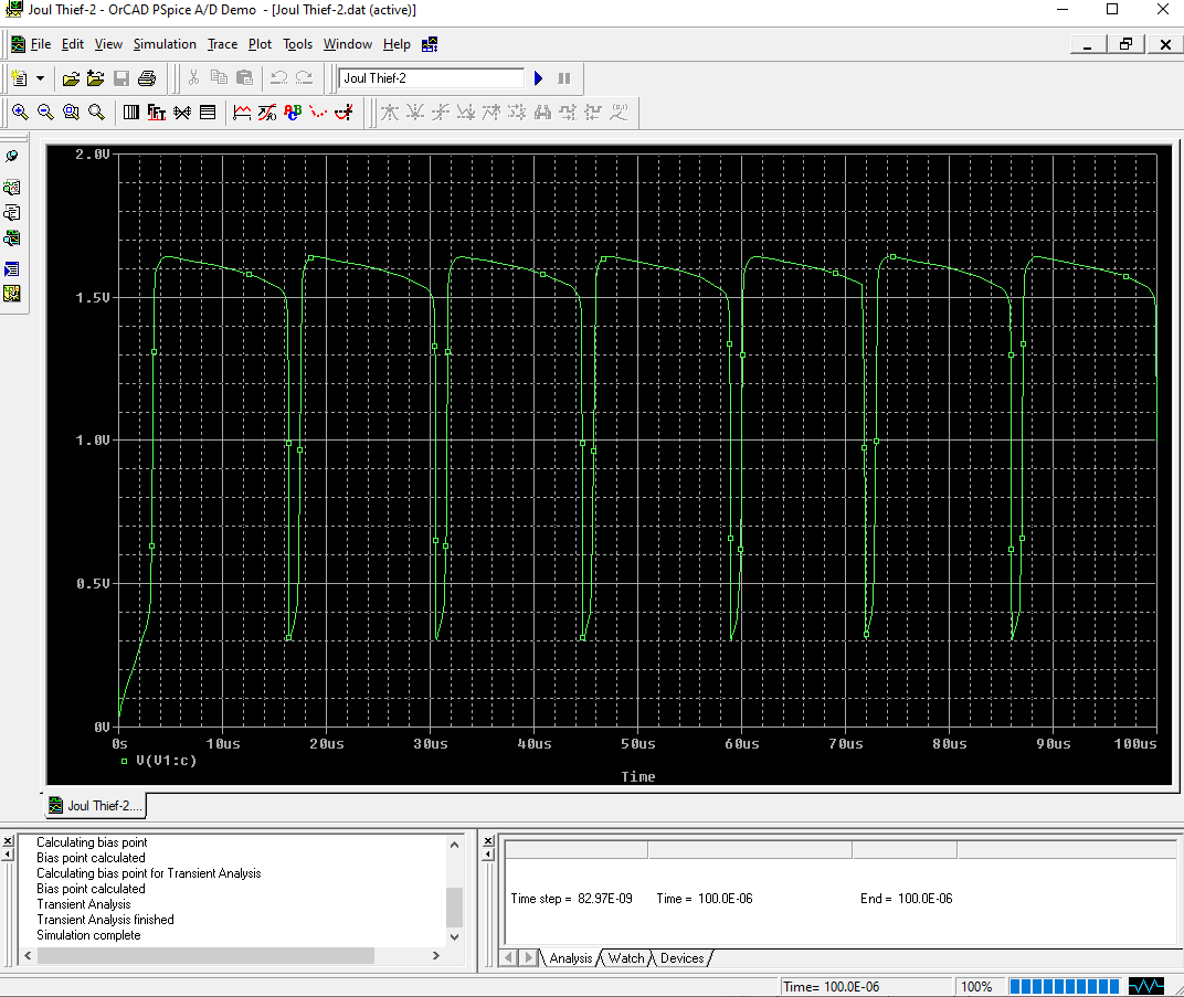

Ich habe in der Zwischenzeit versucht eine Joule thief Schaltung mit
PSpice darzustellen. Leider funktioniert das nicht vernünftig. Ich komme
nie über 1,6V bei 1,5V Einspeisung.
Hat schon mal jemand so etwas gemacht?
von H. H. (Gast)
Bruno M. schrieb:
> Erstmal danke für die vielen interessanten Beiträge!
Poste die Dateien.
von Bruno M. (brumay)
H. H. schrieb:
> Poste die Dateien.
Siehe Anlage.
Ich habe natürlich nur die freie Version und arbeite mit Schematics.
Ich weiß z.B. nicht ob die Spulen so wie dargestellt auch gegenläufig
sind.

Ist schon richtig. Du solltest mal die Berechnung des
Anfangsarbeitspunkts abschalten. Aber es wird wohl am Modell der roten
LED liegen, da werden 1,6V Flussspannung drin stehen.

Sperrwandler funktionieren nur, wenn man auch die Sättigung der Spulen
mitmodelliert, und falls man sie nicht mit Startwerten füttert, ihnen
genügend Zeit zum Anschwingen durch eine Rauschquelle gibt.
Habe ich gemacht, aber dann geht es gar nicht.

Mit einer normalen Diode funktioniert es allerdings auch nicht.
Die Simulationsanzeige siehe Anlage.

von H. H. (Gast)
Funktioniert doch genau so, wie es die LED erwarten lässt.
