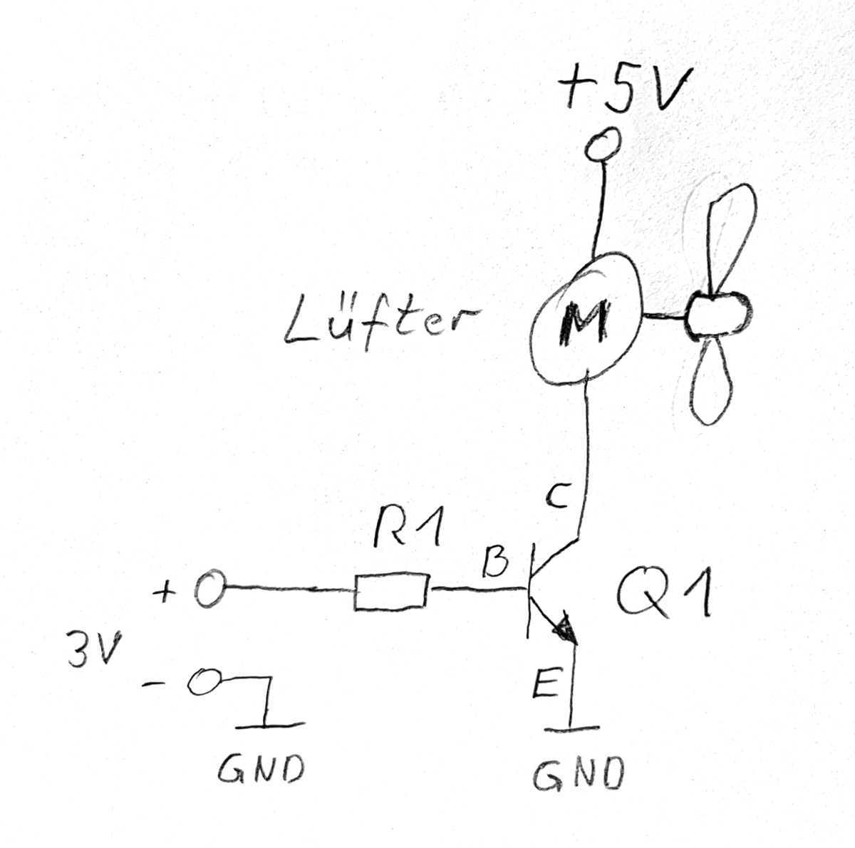

Hallo Forum, ich möchte hier einen Lüfter per GPIO von einem Raspbery aus steuern und habe Probleme mit dem Transistor: Der schaltet aus irgendwelchen Gründen einfach nicht durch! Ich benutze einen ordinären BC 547B, mit 7 KOhm-Widerstand an der Basis, der mit dem 3V-Output-Pin vom Raspberry verbunden ist. Der Lüfter ist ein 40mm 12V-Lüfter, den ich aber mit 5V betreiben will. Habe das auch schon ausprobiert: Ohne Transistor läuft er bei 5V problemlos an. Mit vorgeschaltetem Transistor aber leider nicht: Nur mit 5V am Widerstand der Basis schaltet der Transistor durch. Der Raspberry hat aber leider nur 3V an den GPIO-Pins. Hab's auch schon ohne Basis-Vorwiderstand probiert - leider ohne Erfolg. Ich versteh' das nicht: Laut Datenblatt liegt die nötige BE-Spannungsdifferenz irgendwo zwischen 700-900 mV. Basis-Vorwiderstandsberechnung hab ich so gemacht: I_B = (I_CE / hfe) x 3 und dann: R_B = (U_B - U_BE) / I_B = (3V-0,7V) / I_B I_CE sollten 35 mA sein, denn das habe ich am Lüfter bei 5V ohne Transistor gemessen. Die "x 3" sind zur Sicherheit, damit auch ganz bestimmt Sättigung erreicht wird.Es kommt bei einem gemessenen hfe-Wert von 380-400 ein Vorwiderstand von 8,3 KOhm raus. Den hatte ich gerade nicht da, deshalb sinds 7 KOhm geworden. Warum schaltet der Transistor nicht durch?
Peter K. schrieb: > Warum schaltet der Transistor nicht durch Weil er jetzt durch den Betrieb ohne Basisvorwiderstand kaputt ist! Wenn du einen neuen Transistor (BC337 oder BD135) einbaust, dann probier mal einen 1k oder 470R Widerstand aus. Der Lüfter hat übrigens einen höheren Anlaufstrom als nur 35mA!
Die Schaltung ist vermutlich 5V - Lüfter - Transistor - 0V?

Michael M. schrieb: > Weil er jetzt durch den Betrieb ohne Basisvorwiderstand kaputt ist! Er hatte doch einen drin. Und ca. 7,0 K sind auch okay. Ein BC547 ist ein NPN. Wie schaut Deine Schaltung aus? Wo ist der Transistor verbaut?
Firlefanz schrieb: > Er hatte doch einen drin. Peter K. schrieb: > Hab's auch schon ohne Basis-Vorwiderstand probiert - leider ohne Erfolg.
erste Möglichkeit: Du verwendest den BC 547 in Emitterschaltung: C an 5V Motor an E. Dann bekommst Du mit Ub =3V nur 2,3..2,1V am Motor. Also bitte Schaltbild! zweite: Du rechnest mit dem Nennstrom des Motors, aber zum Anlaufen braucht der Motor wesentlich mehr Strom. Bei Nennstrom läuft der Motor nicht an, auch wenn er das fünf-oder mehrfache des Nennstroms hätte. dritte: der Motor ist ein BDLC, der bei bei Unterspannung garnicht erst anläuft.

Peter R. schrieb: > Emitterschaltung: C an 5V Motor an E. Das ist die Kollektorschaltung!

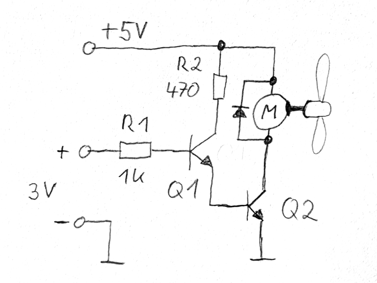

Sieht deine Schaltung so aus?
Michael M. schrieb: > Sieht deine Schaltung so aus? Und je nachdem, was das für ein Lüfter ist, sollte man noch eine Freilaufdiode parallel zum Motor spendieren. Auch möglich: der Transistor ist deswegen schon gestorben...
Dietrich L. schrieb: > eine Freilaufdiode parallel zum Motor Könnte man die Freilaufdiode nicht auch parallel zum Transistor schalten? Dann würde die gefährliche Spannung quasi am Transistor vorbeigeführt und vom Netzteilelko aufgefangen. Dadurch wird die Induktionsenergie nicht einfach nutzlos in der Diode verheizt, sondern in Form von recycelter Versorgungsspannung wiederverwertet.

Michael M. schrieb: > Sieht deine Schaltung so aus? Nein...aber das sollte sie vielleicht! Der Motor hängt am Emitter und die 5V am Kollektor. Das heißt dann ja, dass... ...die BE-Spannung negativ ist?! Das könnte es sein...**aua** Danke für das Bild! Kaputt ist der Transistor sicher nicht, sonst würde er bei 5V an der Basis ja nicht schalten. Melde mich später nochmal...
#6832186
Peter K. schrieb: > Nein...aber das sollte sie vielleicht! Aber ganz sicher! > Der Motor hängt am Emitter und > die 5V am Kollektor. Das heißt dann ja, dass... ... dein Lüfter höchstens 3.3V-0.7V = 2.5V abbekommt und damit läuft er eben nicht. Warum eigentlich konntest du keinen Schaltplan posten, sondern einer der Helfer musste es tun?

Peter K. schrieb: >> Sieht deine Schaltung so aus? > > Nein...aber das sollte sie vielleicht! Der Motor hängt am Emitter und > die 5V am Kollektor. Das heißt dann ja, dass... > > ...die BE-Spannung negativ ist?! Das könnte es sein...**aua** Elektronik kann so böse sein :-) Du weißt es, aber gerade mit dem Lötkolben in der Hand hat sich das Wissen versteckt. Ja, BE ist negativ, um den aufzumachen, müssten 5,7V gegenüber GND her. Mohandes H. schrieb: > Die Rechnung stimmt (für Emitterschaltung). Ja, aber, wieder mal, eine unrealistische Verstärkung zugrunde gelegt. Ich würde hier mit 20 kalkulieren, 2mA Basisstrom her. Ich will jetzt nicht um 200 Ohm streiten, das passt besser: H. H. schrieb: > Viel zu viel! 470 Ohm wären passend.
Das Vertauschen des Lüfters von Emitter nach Collektor hat geholfen. Danke nochmal. Manchmal sieht man so einfache Sachen selbst einfach nicht. Jetzt probier ich noch mit dem Vorwiderstand rum: Das Anlaufen ist tatsächlich ein Problem: Hab immer wieder niedrigere Widerstände benutzt und bin inzwischen bei 180 Ohm angekommen. Jetzt läuft der Lüfter zwar mit höherer Wahrscheinlichkeit an. Jedoch ist der Strom zu hoch: 26mA ist will ich dem Raspi nicht zumuten. Vielleicht pack' ich doch noch einen Step-Up an die Stromzufuhr vom Lüfter. Der ist halt nicht für 5V gedacht...

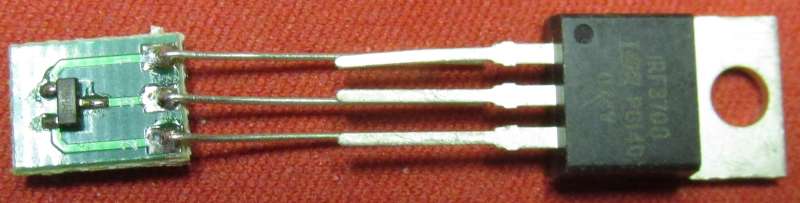

Manfred schrieb: > Jörg R. schrieb: >> Nimm einen LL-Mosfet. Ein IRF3708 ist zwar vollkommen überdimensioniert, >> aber THT. > > Das gefällt mir besser als Darlington und sollte man als µC-Bastler > einlagern. Wenn es fummelig klein sein soll: IRLML6344. Oder IRLML2502 Geeignete LL im TO92 Gehäuse fallen mir keine ein. https://www.infineon.com/dgdl/irlml2502pbf.pdf?fileId=5546d462533600a401535668048e2606 Ich halte es aber für Murks den 12V Lüfter an 5V zu betreiben. Unter Umständen läuft er mal an, oder eben nicht.
#6832398
Dann schalte ich mit dem Transistor ein Relais. Dieses Relais schaltet dann den Lüfter. Dann hat der die 'volle' Spannung.
#6832404

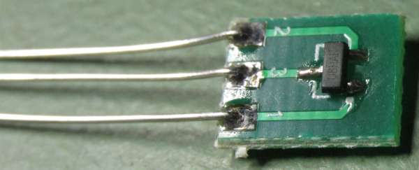

Jörg R. schrieb: > Geeignete LL im TO92 Gehäuse fallen mir keine ein. Mir auch nicht, hätte ich sonst schon längst in der Schublade. Firlefanz schrieb: > Dann schalte ich mit dem Transistor ein Relais. Dieses Relais schaltet > dann den Lüfter. Noch dümmere Vorschläge?
#6832406
Jörg R. schrieb: > Geeignete LL im TO92 Gehäuse fallen mir keine ein. TN0702

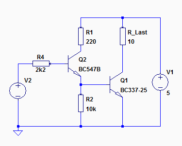

Da ein Darlington-Transistor einen UCE von 0,7V hat, könnte man hier eine Quasi-Darlingtonschaltung einsetzen. Die hat auch eine hohe Verstärkung, aber keinen nennenswerten Spannungsfall zwischen C und E. BJTs hat man schließlich zu Hauf in der Bastelkiste rumfliegen, aber LL-Mosfets eher weniger.
Stefan ⛄ F. schrieb: > 2 Transistoren verwenden, z.B. einen NPN und einen PNP. https://de.wikipedia.org/wiki/Sziklai-Paar Hat den Vorteil eines Darlington-Transistors bei einer BE-Spg. von nur 0.7V statt 1,4V. Also in so einem Fall (3,3V-Ansteuerung) ideal.

Stefan ⛄ F. schrieb: > Auch das ist schon zu viel. Du kannst 2 Transistoren verwenden, z.B. > einen NPN und einen PNP. Oder auch zwei NPN, eben nicht als Darlington verschaltet.
