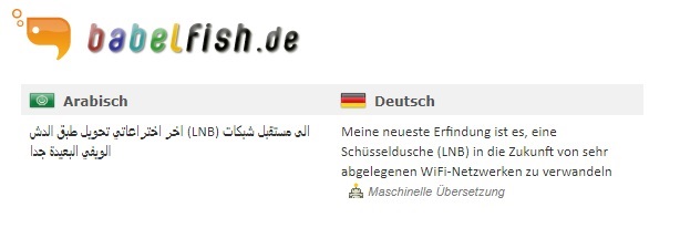

Teo D. schrieb: > War ja nur ne nette Spielerei. > Wirklich brauchen tut das keiner. Und? Fast alles was ich in Zusammenhang mit Elektronik, Programmierung, Computertechnik, Antennenbau und Amateurfunk mache, braucht niemand. >absolut nichts gemeinsam
doch, die 5-fache Frequenz fällt in den Empfangsbereich, das könnte
Störungen verursachen.
Was wohl "Schüsseldusche (LNB)" im arabischen Original eigentlich sein
sollte?
Google übersetzt Duschwanne, das klingt schon logischer.
Das LNB-Horn bilde eindeutig einen Rundhohlleiter, unterhalb seiner
Cut-Off-Frequenz betrieben. Ein bisschen was kommt noch durch, es ist ja
weniger als eine Wellenlänge (ca. 12cm) lang.
Das erforschen wir lieber nicht weiter... Beitrag "Re: USB - WLAN - Adapter mit externer Antenne" die Pringles-Antenne ist länger, Espressodose noch einfacher. Christoph db1uq K. schrieb: > Was wohl "Schüsseldusche (LNB)" im arabischen Original eigentlich sein > sollte? > Google übersetzt Duschwanne, das klingt schon logischer. Da hat die Babelfish-Maschine wohl "Dish" (Schüssel) mit "Dusche" übersetzt. Obwohl "dishwaterproof" spülmaschinenfest bedeutet. Also doch Dusche. LOL. Teo D. schrieb: > Werner F schrieb: >> Früher sah man das öfter in Zeitschriften und im Internet. Heute bastelt >> wohl niemand mehr. > > War ja nur ne nette Spielerei. > Wirklich brauchen tut das keiner... Richtfunk für den 2m x 250m Garten?! > :D > ... Da reicht ein ordentlicher Baum im Garten, und dahinter ist finaler Funkschatten fürs WLAN. Dann reícht der Router nicht mal 50m weit...
