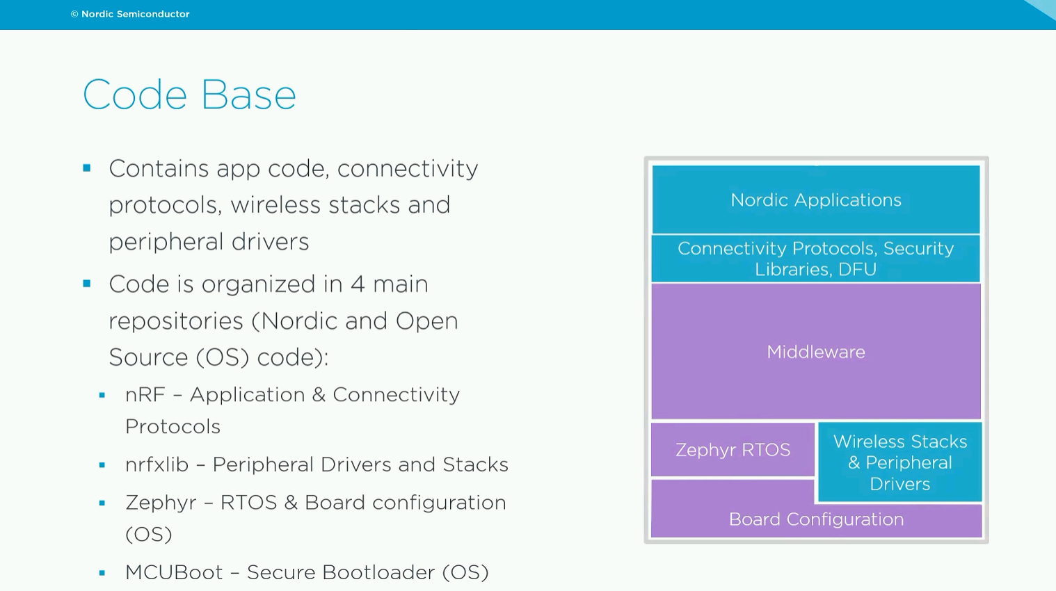

Nordic Semiconductors nRF-Serie hat sich im Bereich Bluetooth als Quasistandard etabliert: man findet die Chips nicht nur in diversen Bluetoothmodulen, sondern auch in Systemen wie dem BBC:MicroBit. Für die Entwicklung steht mit nRF Connect SDK ein SDK zur Verfügung, das nun Updates erfuhr.

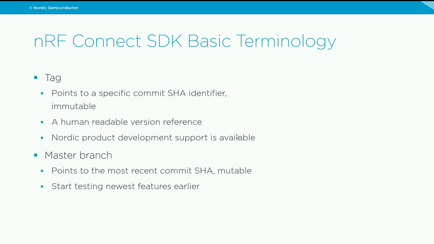

Das einst von Linux-Kernelentwicklern angestoßene Versionskontrollsystem Git ist nach Ansicht des Autors für durchschnittliche Entwickler überdimensioniert – wohl ob bequemer Weboberflächen und der Kostenlosigkeit von GitHub ist es nun Quasistandard. Mit nRF Connect SDK v1.7.0 setzt Nordic konsequent auf Git, Entwickler sollen sich ihr SDK per Git beschaffen. Interessanterweise bittet Nordic darum, die als „Tagged Release“ bezeichneten benannten Varianten zu verwenden – das normalerweise übliche Herunterladen des Master-Branches ist bei Nordic explizit unterwünscht.

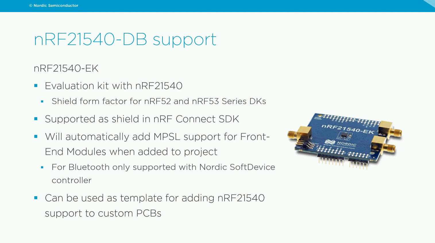

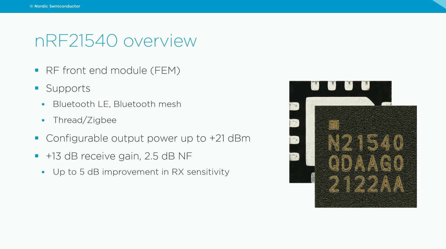

Unterstützung für nRF21540
Mit dem im Q4 2020 ausgelieferten nRF21540-Frontendmodul verspricht Nordic eine wesentliche Verbesserung der Reichweite der hauseigenen Funkchips. Für die Kommunikation mit dem Hauptchip stehen sowohl GPIO- als auch SPI-Interfaces zur Verfügung, um Einstellungen (Stichwort PGA und Antenna Diversity) festzulegen.
Per Version 1.7.0 bietet Nordic allerdings nur Unterstützung für die GPIO-Ansteuerung an: SPI ist nicht geplant. Nordic spricht explizit davon, dass die Programmierung dieses Interfaces „in der Applikationsschicht“ erfolgen muss. Zur Erleichterung der Arbeit stehen bald zwei Evaluationskits zur Verfügung. Beachten Sie, dass es derzeit noch keinen Release-Termin gibt.

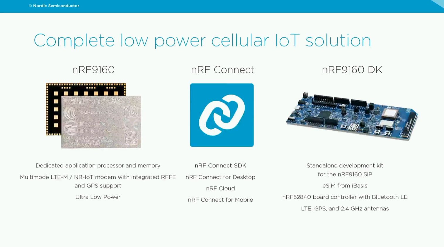

„Cellular IoT“ - Nordic macht Funkmodul
Mit der nRF91-Familie bietet Nordic eine für nicht-lizenzfreie Funksysteme vorgesehene Variante des nRF5xxxx-Konzepts an. Der nRF9160 nutzt dabei – laut Webinar – ein komplett eigenes Funkchipset: der Chip ist auf extrem geringen Energieverbrauch in CAT-M und NB-IOT optimiert und nicht für die Arbeit mit Android oder Linux vorgesehen.
Die für die Unterstützung der Produkte verwendete Modem Library liegt nun in Version 1.3.0 vor: die wichtigste Verbesserung ist ein als modem delta firmware update bezeichneter Prozess, der Aktualisierungen der Modemfirmware differentiell durchführt und so Bandbreite spart. Wichtig ist, dass diese Delta-Images NUR für die Modemfirmware selbst gelten.
Die Wissen halt im Gegensatz zum Autor, wie git funktioniert. Vor allem,
wenn man Builds reproduzierbar bauen will ;-)
Das Herunterladen des master-Branches ist bei "größeren" Projekten nie
empfehlenswert, da dort oftmals die Entwicklung stattfindet!

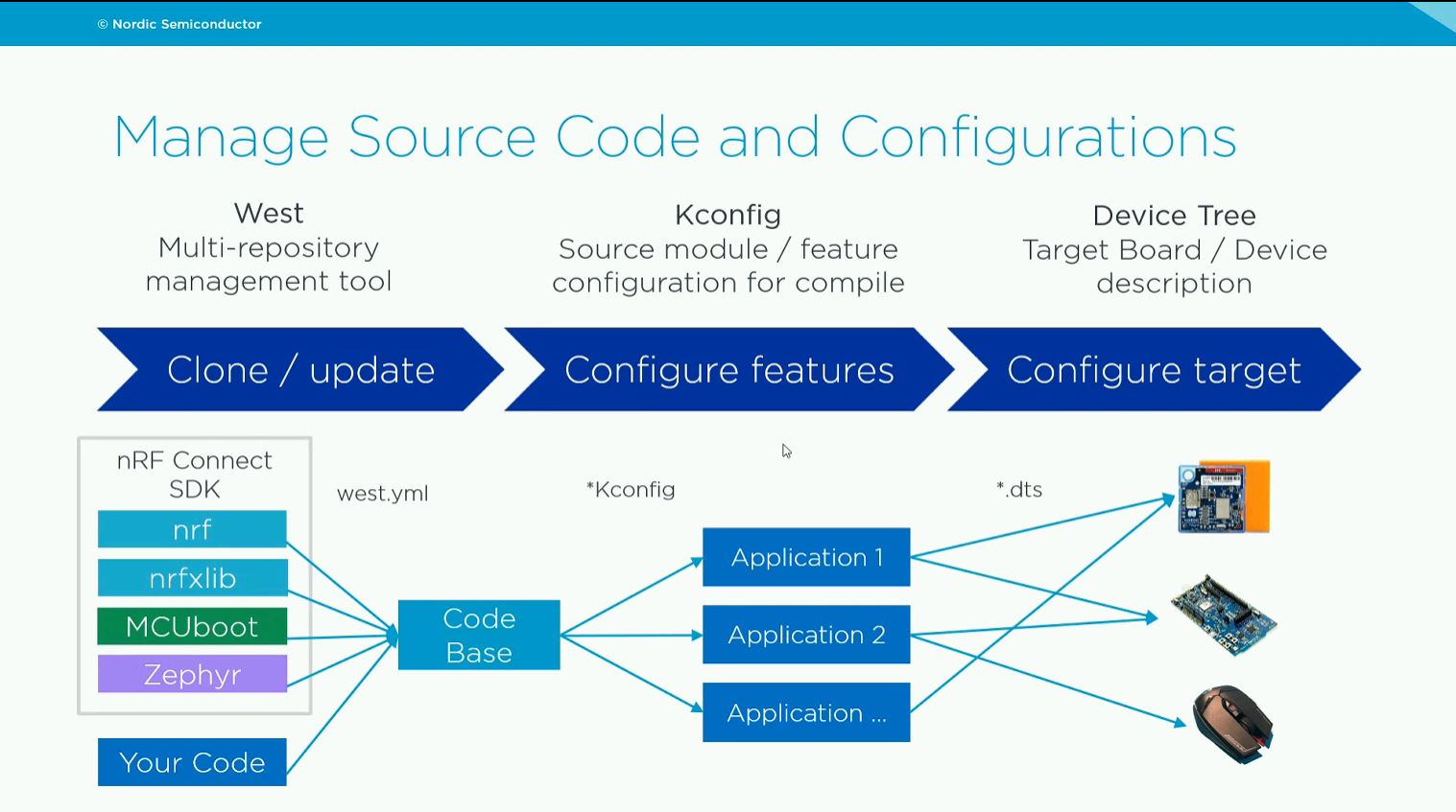

So wie ich das sehe läuft die entwicklung vom Connect SDK schon immer
unter git. Hat man nur nicht gesehen so lange man nicht wirklich unter
die haube der Nordic tool chain vom Connect sdk schaut. Die versteckt
das wirklich gut muss ich sagen. und läuft auch recht gut.
Das hägt auch mit dem gewählten tooling zusammen. Die west.yml veweist
ja nur auf die ganzen repos die dann verwendet werden sollen. Und West
ist ein tool von zephyr, ...
Also hat sich nordic nicht für git entschieden sondern auf grund der
entscheidung für zephyr git verwenden dürfen.

Ein master branch zu downloaden verstößt gegen geltene Regeln der normalen Entwicklung. Denn ein Master Branch ist floating, d.h. er fließt vor sich hin. I.d.R. ist der aus dem sauberen Develop gebaut worden, sollte. Die Realität ist das der Master Branch auch gerne mal kaputt ist, oder Features fehlen. Gerade bei git sollte man sich eh immer auf tags verlassen. Anders als svn ist nicht immer alles dabei, kein all-in wie bei poker sondern nur die incrementellen Änderungen werden hinzugefügt.
Portoise und cvs Benutzer werden da sicherlich auch ihre Konflikte mit haben.
Aber git ist gut, nehmt git. Opensource tools gibt es wie Sand am Meer dazu. Nehmt fixe git tags, oder git commits, keine Branches, niemals! Ausser in einer Zukunfts-pipeline die automatisch alles zusammen wurstet und kompiliert um frühzeitig fehlende Abhängigkeiten und Versionskonflikte für eure Produkte zu entdecken. Ansonsten ist das reine Zeitverschwendung einen floating branch zu importieren und davon zu starten.
