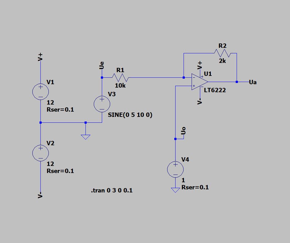

ich habe ein kleines Problem beim berechnen einer Opamp Schaltung. An
sich ist es ein einfacher invertierender Verstärker. Allerdings brauche
ich einen Offset. Im Anhang ist die Schaltung. Es funktioniert bestens.
Allerdings finde ich keine Formel, die die Offsetspannung Uo mit
einbezieht. Es ist nicht 1:1 das Uo zu addiert wird. Bei allen Formeln
ist Uo auf GND gezogen. Hat jemand einen Tip? Ich suche Ua = f(Ue, Uo,
R1, R2).
Danke schon mal.
Ps: kann man das doppelte Bild irgendwie löschen?

Damit habe ich es schon berechnet. Allerdings hilft mir das nicht
weiter. Ich suche nicht die Lösung zu einem einzigen Fall sondern eine
Formel, die immer gültig ist und die ich auch nach allen Größen
umstellen kann. Ich weiß nicht, wie ich von der Superposition zu einer
Formel komme.

Genau, wie Achim schon geschrieben hat, überlagern sich hier 2 Effekte
oder Schaltungen. Du hast beim OP-Amp immer einen invertierenden und
einen nicht-invertierenden Verstärker, wobei ein Teil davon 0 sein kann.
Du hast einmal U0: Ua = U0(1+2k/10k)
und Ua = -Ue(2k/10k)
und das kannst du einfach überlagern, sprich addieren.
