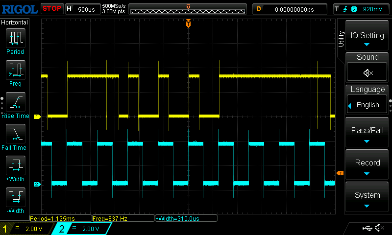

Hallo!
Ich möchte Interruptbasiert mit 1600hz jeweils 6 Bytes über I2C aus
einem Sensor auslesen. Das klappt eigentlich auch und auf dem
Oszilloskop kann ich erkennen dass die I2C Routine schnell genug ist um
zwischen den Interrupts die Daten auszulesen, auch werden keine
Interrupts verpasst. Leider verändert sich die Situation wenn ich mit
WiFi.h und WiFi.begin(); den ESP32 ins WLAN bringe. Dann kommt es häufig
vor dass das Auslesen der sechs bytes zu lange dauert und der nächste
Interrupt verpennt wird. Offensichtlich stört also das WiFi irgendwie
das RTOS. Weiß jemand woran das liegen könnte? Auf dem Screenshot sieht
man das ganz gut. Unten der DataReady Interrupt des Sensors und oben die
Funktion des Sensors die auf dem Bild gleich zwei mal länger braucht als
normal.

Moderator (Firma: Titel) Persönliche Seite #6834850
A. B. schrieb:
> Auf dem Screenshot sieht man das ganz gut. Unten der DataReady Interrupt
> des Sensors und oben die Funktion des Sensors
Für mich sieht "die Funktion" irgendwie völlig beliebig aus. Was soll
denn da wie "funktionieren"?
> die auf dem Bild gleich zwei mal länger braucht als normal.
Woran erkennt man das? Wie sollte das denn korrekt aussehen?
Soll da auf jede steigende Flanke von "blau" ein kurzer High-Impuls auf
"gelb" kommen?
> Offensichtlich stört also das WiFi irgendwie das RTOS.
Augenscheinlich gibt da wer die Interrupts nicht schnell genug frei. Das
ist das Hauptproblem bei schlecht programmierten Treibern.
OP #6834905
Moin,
Ja also hier:
if(xSemaphoreTake(dataRdy, portMAX_DELAY) == pdTRUE){
      digitalWrite(15,HIGH); //Channel 1
      readI2c(x,y,z);
      digitalWrite(15,LOW);
Wird Pin15 (Kanal 1 auf dem Oszi) auf HIGH gezogen während die Funktion
den Sensor über I2C ausliest. Damit sieht man in etwa wie lange die
Funktion zugange ist.
Moderator (Firma: Titel) Persönliche Seite #6834911
A. B. schrieb:
> Damit sieht man in etwa wie lange die Funktion zugange ist.
Ich würde mir gleich mal die eigentliche Kommunikation/Reaktion auf dem
I2C Bus ansehen.
Könnte auch sein, dass der Scheduler der readI2cTsk nicht wichtig genug
ist. Das ist das Problem bei solchen Multitasking-Dingern: wie sag ich
dem Scheduler, dass ich mir selbst der Wichtigste bin? Und wie
beeinflusse ich dadurch das Betriebssystem?
