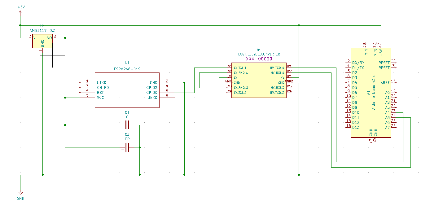

auf meiner Platine (Plan angehängt), ist ein ESP8266-01S über einen
Logic Level Converter mit einem Arduino Nano verbunden.
Die Stromversorgung ist über ein 5V Mean Well Schaltnetzteil realisiert,
an dem der Arduino direkt angeschlossen ist. Der ESP bekommt seine 3,3V
über ein AMS1117 Modul.
Die beiden Kondensatoren sind gegen den Hunger des ESP, einmal Elko
einmal Keramik.
Mein Problem:
ich möche den Status des ESP über dessen TX-Pin auslesen, bekomme aber
nur verschiedene Sonderzeichen oder ausschliesslich Fragezeichen
angezeigt.
Sofern ich jedoch das 5V Netzteil abziehe und alles über die USB Buchse
des Arduino versorge, bekomme ich meine korrekte Ausgabe am ESP.
Die Ausgabe über den TX Pin lese ich mit einem FTDI Adapter dessen
Baudrate mit der des ESP übereinstimmt. Es wurden verschiedene Baudraten
ausprobiert.
Über USB Port des Arduino gespeist ist alles ok, über das 5V Netzteil
nicht.
Kann die Stromversorgung bei der Festlegung der Baudrate
dazwischenfunken?

Der Unterschied ist, dass die Versorgungsspannung des AVR bei USB ein
paar hundert Millivolt geringer ist.
Bist du sicher, dass dein Pegelwandler funktioniert? Kontrolliere HIGH
und LOW Pegel an den Ausgängen.
Benutzt du auf dem AVR SoftwareSerial? Die funktioniert nach meinem
Kenntnisstand nicht mit 115200 baud. Versuche mal maximal 38400 baud.

von EAF (Gast)
Was ich nicht in dem Zusammenhang verstehe:
Laut Plan verwendest du GPIO0 GPIO2 für die Serielle.
Wobei der ESP eigentlich GPIO1 GPIO3 dafür vorgesehen hat.
Da hätte ich auch schon mal gerne gewusst, was das für ein Levelshifter
ist....

Auch wenn du es nicht für nötig hältst: dein Spannungsregler
braucht auch am Eingang einen fetten Elko sonst kann er am
Ausgang nicht korrekt stabilisieren. Ein Elko im speisenden
Netzteil kann normalerweise nicht diesen Elko ersetzen.
Die Ausgangs-Kondensatoren müssen nahe am Spannungsregler
platziert sein.

Ich behaupte:
Dort hast du vergessen GND zu verbinden, deswegen siehts du auch was,
wenn der Arduino am PC hängt. Und siehst nix/Schrott, wenn der Arduino
vom PC ab ist.

Hast du den GND Anschluss deines FTDI Adapters mit deiner Schaltung
verbunden? Sind die Kabel auch wirklich heile (nicht innen drin
gebrochen)?

von Tuck I. (tuckito)
hard worker schrieb:
> Ausserdem scheinst du meinen Beitrag vorher nicht gelesen
> oder nicht verstanden zu haben.
Ich gehe davon aus du meinst das Thema mit den Elkos?
Da der erste Plan so herrlich war, habe ich einen neuen Plan erstellt.
Ist der übersichtlicher? Ich meine das ernst, ja der erste Plan war
hingeschludert.
Das ist der aktuelle Zustand.
EAF schrieb:
> Ich behaupte:
> vom PC ab ist.
> verbunden?
Holy Cow
Es funktioniert.....
von EAF (Gast)
Dein FTDI hat keine GND Verbindung!
Eigentlich hatte er die, aber die Klemme lag daneben.
Die eine Verbindung zum FTDI im Plan und das erneute Querlesen hat mich
dann doch darauf gebracht.

von Manfred (Gast)
Diese Darstellung mit mehreren Kästchen ohne Verbindungswege ist modern,
ich kann sie nicht leiden. Für mich ist Deine erste Darstellung, die Du
"hingeschludert" nennst, verständlicher.
von EAF (Gast)
Beiden Darstellungen ist gemeinsam, dass sie die Problemstelle geschickt
ausblenden. Auf diesem Wege war es dann möglich, die Verwirrung, auf ein
solche hohes Niveau hin zu optimieren.
