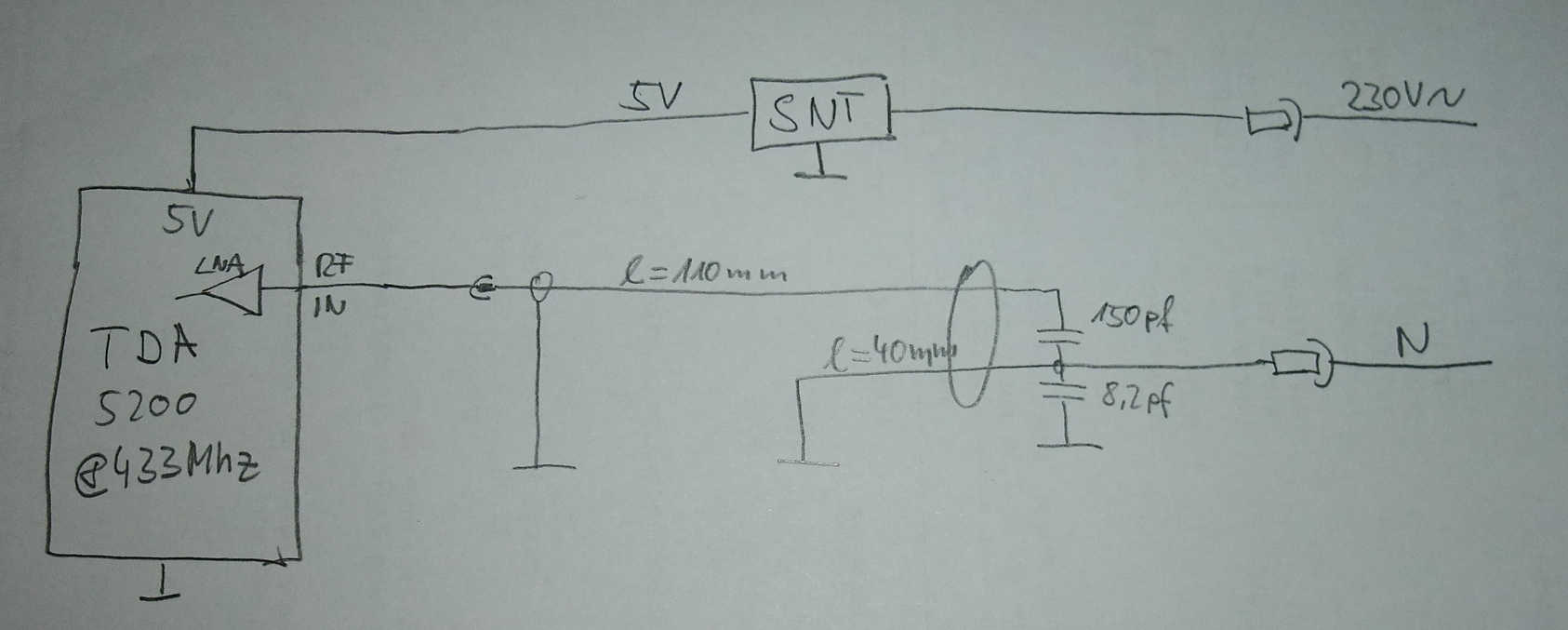

in beiliegendem Bild habe ich versucht, die in meiner Torfernsteuerung
aufgefundene Antenne zu skizzieren. Die Platine ist komplett geschirmt
in einem Antriebsmotor mit fettem Stahlblechgehäuse eingebaut. Auch die
Lagerdeckel sind ziemlich dicht mit Blech zu. Trotzdem funkt die
Fernsteuerung auf 433 Mhz und das Teil hat nach aussen keinerlei
sichtbare Antenne. Einzige Möglichkeit: Irgendwie wird die 230V AC
Zuleitung als Antenne benutzt.
Auf der Platine befindet sich ein Emfpänger TDA5200 mit üblichem
Anpassnetzwerk welches ich aber noch nicht genauer vermessen habe. Die
Empfängerplatine ist auf der Motorplatine (1,5mm FR4) über eine
Stiftleiste im 100mil Raster aufgesteckt. Dortselbst läuft auch der
Antenneneingang des TDA über eine Stiftleiste auf die Motorplatine. Die
beiden Leitungen l=110mm und l=40mm sind auf der Bestückungsseite 100mil
breit. Auf der Lötseite ist über die gesamte Lange ein Groundplane was
durch die Kringel als Abschirmung angedeutet ist. Ein kapazitiver Teiler
150:8 pf scheint das HF Signal auf die Netzleitung anzukoppeln. Das ist
eine ganz normale 3x0,75mmq flexible Leitung welche über 2,8mm
Flachsteckstifte (!) hier angeschlossen ist. Erst diese verlässt die
Schirmung des Motors. Das Schaltnetzteil (SNT) welches die 5V macht ist
im Übrigen galvanisch nicht getrennt weshalb man sich vermutlich nicht
wirklich zu einer echten Drahtantenne entschieden hat. Obwohl die Länge
der N-Leitung, deren Verlauf und Verbindungsstelle mit PE völlig
unbekannt ist und immer vom jeweiligen Installateuer abhängt, empfängt
das Teil erstaunlich gut über mehrere Stockwerke. Selbst N und L darf
man bei der Installation vertauschen. Gibt es hierzu eine Erklärung ?
Könnte man über eine solche Konstruktion auch senden ?
Ich nehme an, daß die Induktivität der Netzleitung so groß ist, daß nur
eine bestimmte Länge bei 433 Mhz wirksam ist und der Teil dahinter wegen
der hohen Dämpfung gar nicht mehr "gesehen" wird.

Du unterliegst dem Irrtum, dass es in irgendeiner Form eine
"Maximallänge" für eine Antenne gäbe.
Können schon, sicher, aber wird halt auch nicht notwendigerweise
effektiv sein.
Wenn man aber eh nur paar Meter damit kommen will, dann genügt eine
solche Lösung, warum auch nicht?

Jein.
Einerseits hat Jörg Recht: Jede Leitung sendet "irgend-
wie" -- wie gut, das hängt von der Länge ab. Lambda/2
ist aus diversen Gründen beliebt -- aber keineswegs
zwingend; länger (oder notfalls auch kürzer) geht auch.
Dasselbe gilt sinngemäß auch für den Empfang.
Andererseits stimmt auch Deine Vermutung: Netzleitung
ist ja nicht für HF gedacht; die Dämpfungswerte bei
70cm werden erbärmlich sein. Wenn die Leitung länger
als zwei, drei Meter ist, wirken sowieso nur die
letzten Meter vor dem Empfänger als Antenne.
(Das hängt aber nicht von der Induktivität ab, sondern
überwiegend von den Verlusten, die das Dielektrikum --
also die Isolation -- hervorruft.)
