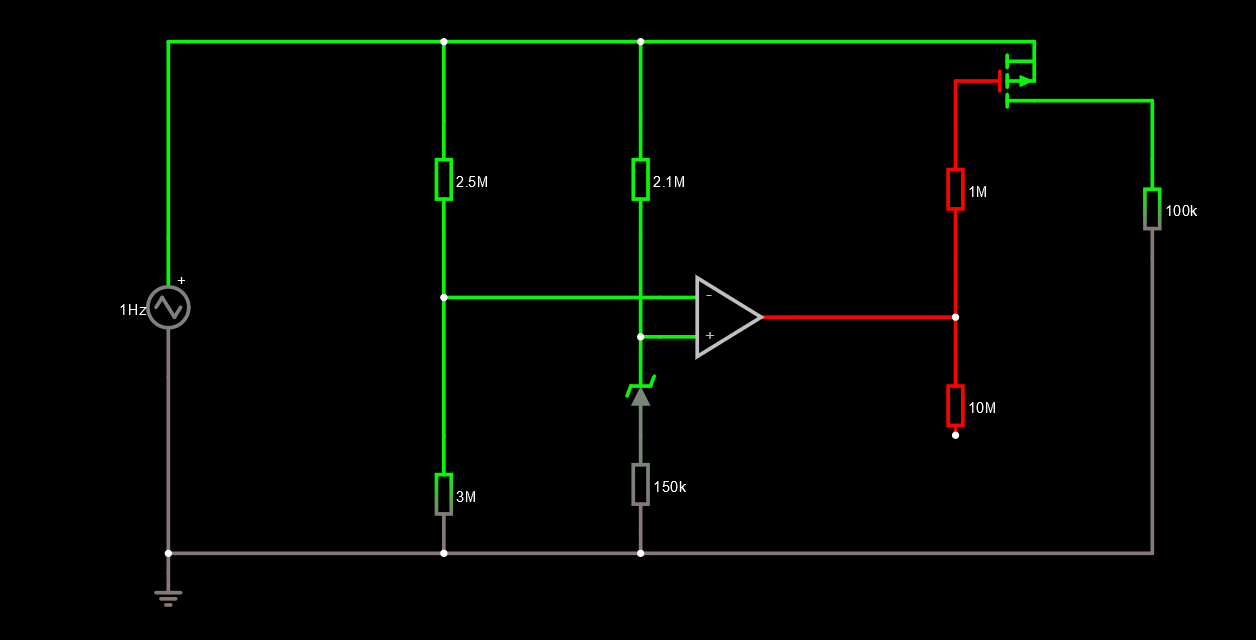

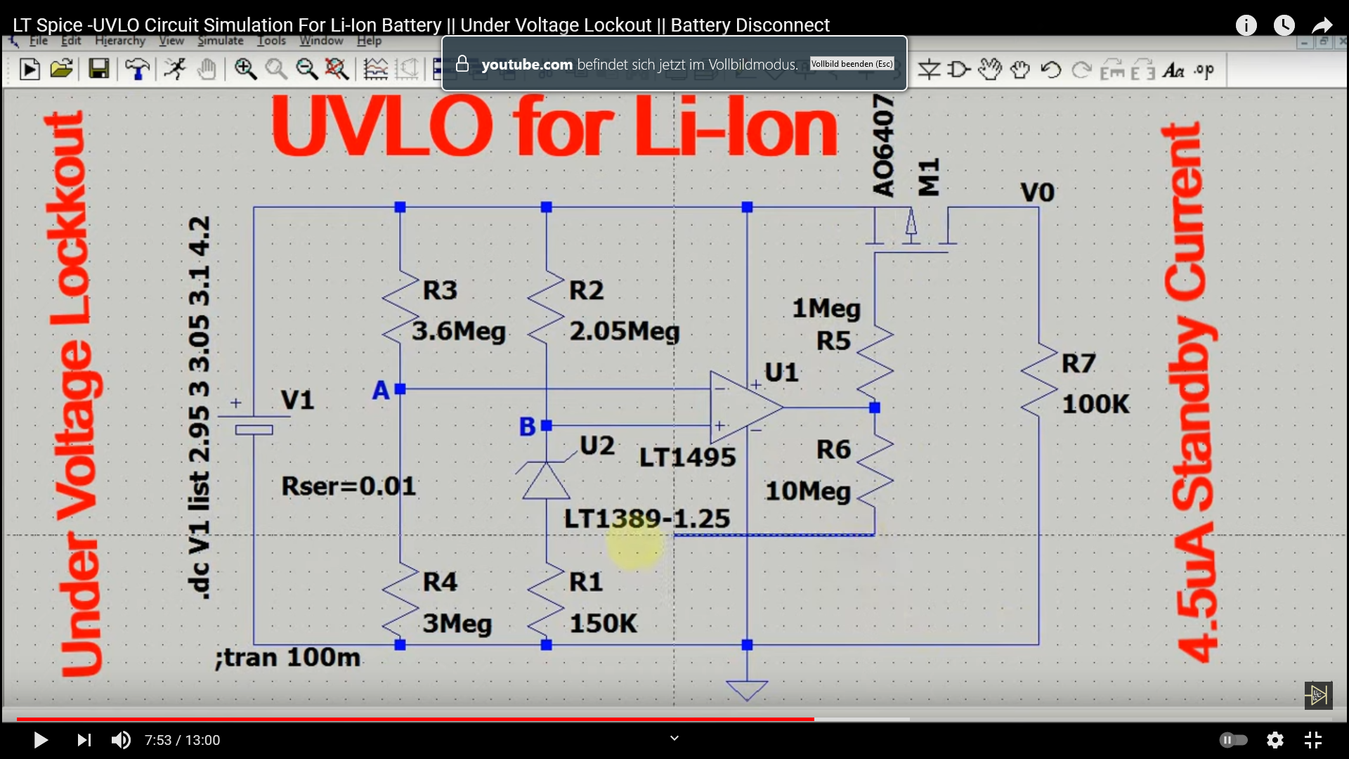

Moin, was eine Zenerdiode macht, weiß ich. Sie schützt zum Beispiel einen Verbraucher vor einer zu großen Spannung. Was macht allerdings eine Zenerdiode in diesem UVLO? Bild von Youtube [[https://www.youtube.com/watch?v=G-MpOLpDdmc]] Hier habe ich die Schaltung fix nachgebaut. Den Hysterese-Widerstand habe ich der Einfachheit halber entfernt. Die Quelle ist eingestellt auf Dreieck, 0–20V. https://www.falstad.com/circuit/circuitjs.html?ctz=CQAgjCAMB0l3BWEA2AzNA7ATi8gHACxhaKTJYgaQhIGo0CmAtGGAFABuITATJHiB4FqvfuB4Dq9CGGqyoUaAjYAncBmQhU+dZomTwCeJFW7xAsBq08FfAjhzQHznHlNhNYCeE2ob1HiNjd19CH0E8A1RjOFM6GzACAhB46wVZGLi-CIFUoWo5GNiALzN9MqFBEAATBgAzAEMAVwAbABcmYoYAOwYVNgbwLAThrUhk4hsLJBYkDOMQLFhkZFksSyxUBDwMRJRoMEIEfCMEEgINCcy6lOzqe00paSVFSB42AHduPgtvUQEmHdPt8xICbCxRmCoMCIeDsh5uECvgioQikeEvBZPFYTMjsZ5RpZHsCEUTwuVceFUGF-lowpTadTkrT8tC8XSJlYmWyzNyydpJCSrDxKmSfjyxWJJoIxJTohNRqlpZSlYrsqyVfC1QkkhKrJiyrKhb4ElYoZSUfCzUC1GcbMhknbwLrCsFkVywk7uZSnYlHaNvcDUtlUgUg7hwr7iV8ozRRg6eQ9uAik+bw5pUZD0WTM3D-GwAOYg3JwYspBFhr6Mmni4RhgD2CgT90gOBlrzgxAQqC8SHuCnoGAUQ9QbCAA
Bartosz B. schrieb: > was eine Zenerdiode macht, weiß ich. Offenbar nicht. > Sie schützt zum Beispiel einen > Verbraucher vor einer zu großen Spannung. Das ist so allgemein nicht richtig. Hier ist es aber einfach eine Spannungsreferenz. Ist aber ohnehin keine "Zenerdiode", auch wenn sie so ein Schaltbild bekommen hat, sondern es ist eine Referenzspannungsquelle. Intern benutzt sie eine Bandgap-Referenz.
Jörg W. schrieb: > Hier ist es aber einfach eine Spannungsreferenz. Ist aber ohnehin keine > "Zenerdiode", auch wenn sie so ein Schaltbild bekommen hat, sondern es > ist eine Referenzspannungsquelle. Intern benutzt sie eine > Bandgap-Referenz. Na toll. Danke, Jörg! :)
Bartosz B. schrieb: > Moin, > > was eine Zenerdiode macht, weiß ich. Sie schützt zum Beispiel einen > Verbraucher vor einer zu großen Spannung. Strom meinte ich. Habe mich hieran erinnert. Zum Schutz des Verbrauchers.
Bartosz B. schrieb: > Strom meinte ich. Erst recht nicht. Sie limitiert (in Grenzen) eine Spannung, das stimmt schon – aber ob das "zum Schutz des Verbrauchers" passiert oder eben für ganz andere Zwecke, das kann man so allgemein nicht sagen.
Bartosz B. schrieb: > Bartosz B. schrieb: >> Moin, >> >> was eine Zenerdiode macht, weiß ich. Sie schützt zum Beispiel einen >> Verbraucher vor einer zu großen Spannung. > > Strom meinte ich. Habe mich hieran erinnert. Zum Schutz des > Verbrauchers. Nein, nicht Strom. Eine Z-Diode kann für einfache Spannungsstabilierung benutzt werden. Aber nicht wie in der Schaltung die du hier zeigst. Dann gehört noch ein Widerstand vor die Z-Diode. Besonders effektiv und präzise ist das aber nicht.
Jörg W. schrieb: > Sie limitiert (in Grenzen) eine Spannung, das stimmt schon – aber ob das > "zum Schutz des Verbrauchers" passiert oder eben für ganz andere Zwecke, > das kann man so allgemein nicht sagen. Achso, ok. ______________ >Nein, nicht Strom. Eine Z-Diode kann für einfache Spannungsstabilierung >benutzt werden. Aber nicht wie in der Schaltung die du hier zeigst. Dann >gehört noch ein Widerstand vor die Z-Diode. Besonders effektiv und >präzise ist das aber nicht. Werd ich mir merken

Bartosz B. schrieb: > Was macht allerdings eine Zenerdiode in diesem UVLO? Eine genaue stabile Vergleichsspannung liefern. Ziemlicher Aufwand an statt einfach einen ICL7665 zu nutzen.

So wie im Schaltplan gezeigt, stabilisiert diese Z-Diode garnichts.

Phasenschieber S. schrieb: > So wie im Schaltplan gezeigt, stabilisiert diese Z-Diode garnichts. Dachte ich auch erst, aber an R1 fallen gerade mal, je nach Eingangsspannung, rund 150mV ab. Das verwendet die Schaltung für den in der Zeichnung nicht angeschlossenen Hystereswiderstand R6 um ein Schwingen am Abschaltpunkt zu vermeiden. Auffällig hoch ist R5; es wäre ein viel kleinerer Widerstand sinnvoller ohne das Strombudget zu belasten.

Phasenschieber S. schrieb: > So wie im Schaltplan gezeigt, stabilisiert diese Z-Diode garnichts. Die im Schaltplan gezeigte Zener-Diode ist gar keine. Ein LT1389 arbeitet bereits ab einem Schwellstrom von 0.4µA und stabilisiert damit in der Schaltung sehr wohl. Fig. Reverse Characteristics im Datenblatt auf S.5
Ich danke euch für die Hilfe. Ich habe mal diese Seite besucht https://www.mikrocontroller.net/part/LT1389 und habe gesehen, dass der LT1389 auch einen UVLO hat. Der UVLO hat auch einen R5 = 1MΩ. Ich habe den R5 aus meiner Schaltung nun runtergesetzt auf 10k. Ebenso R7 (Verbraucher). Um alle Klarheiten zu beseitigen: Das im Original-Schaltplan ist gar keine Z-Diode. Daher baue ich bei mir auch keine ein. Richtig?

Bartosz B. schrieb: > Um alle Klarheiten zu beseitigen: Das im Original-Schaltplan ist gar > keine Z-Diode. Daher baue ich bei mir auch keine ein. Richtig? Wenn du mit 'Original-Schaltplan' den ersten Screenshot meinst, ja, das ist keine Z-Diode sondern eine 1.25V Spannungsreferenz. Wirkt aber ähnlich wie eine Z-Diode, nur eben genauer und stabiler, auch über der Temperatur. Die ist schon dafür verantwortlich, dass deine Abschaltschwelle genau eingehalten wird.

Bartosz B. schrieb: > Das im Original-Schaltplan ist gar keine Z-Diode. Es gibt keine Zener-Diode mit 1.25V und schon gar keine mit der Herstellerbezeichnung LT1389-1.25 Außerdem gilt die bei Kleinleistungs Z-Dioden angegebene Spannung meist bei einem Strom von wenigen Milliampere, nicht Mikroampere. > Daher baue ich bei mir auch keine ein. Richtig? Halte dich an den Schaltplan, wenn du die Schaltung nachbauen willst. Sonst musst du dir etwas anderes einfallen lassen, um eine stabile Abschaltschwelle zu erreichen.

Wolfgang schrieb: > Bartosz B. schrieb: >> Das im Original-Schaltplan ist gar keine Z-Diode. > > Es gibt keine Zener-Diode mit 1.25V und schon gar keine mit der > Herstellerbezeichnung LT1389-1.25 Doch, das ist eine Zener Diode im Basis.. Das ist ein Shunt Referenz, basiert auf LT Zener Dioden Referenz... Apropo, das Ding ist richtig gut und stabil. Ich habe für eine ADC-Referenz das benutzt.
Andi schrieb: > Doch, das ist eine Zener Diode im Basis.. Nein. Es benimmt sich nur ähnlich wie eine solche. ("resembles a Zener diode") > Das ist ein Shunt Referenz, Ja. > basiert auf LT Zener Dioden Referenz... Nein. Basiert auf einer Bandgap-Referenzspannung. Das ist gängige Praxis, und deutlich stabiler als alles, was man mit dem Zenereffekt bekommt.

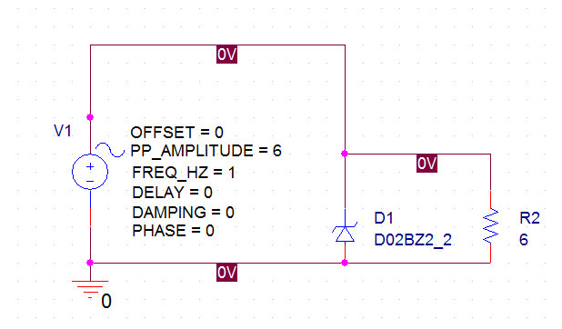

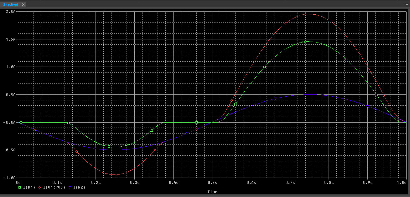

Anbei einmal die Schaltung mit PSpice. Auch hier wieder eine Sinusquelle, damit ich sehen kann, wie etwas geschieht. R5 ist, wie besprochen, verkleinert auf 10 kΩ. Ich habe nun eine normale Zener-Diode eingebaut.
Bartosz B. schrieb: > Ich habe nun eine normale Zener-Diode eingebaut. Rechne mal aus welcher Strom mit R3=2Meg durch die Zenerdiode fließt. Betrieb einer Zener im mA-Bereich. Und was macht R4? Schau Dir mal die Kennlinie einer Zenerdiode an. Dann siehst Du auch in welchem Bereich sie sinnvoll betrieben wird.

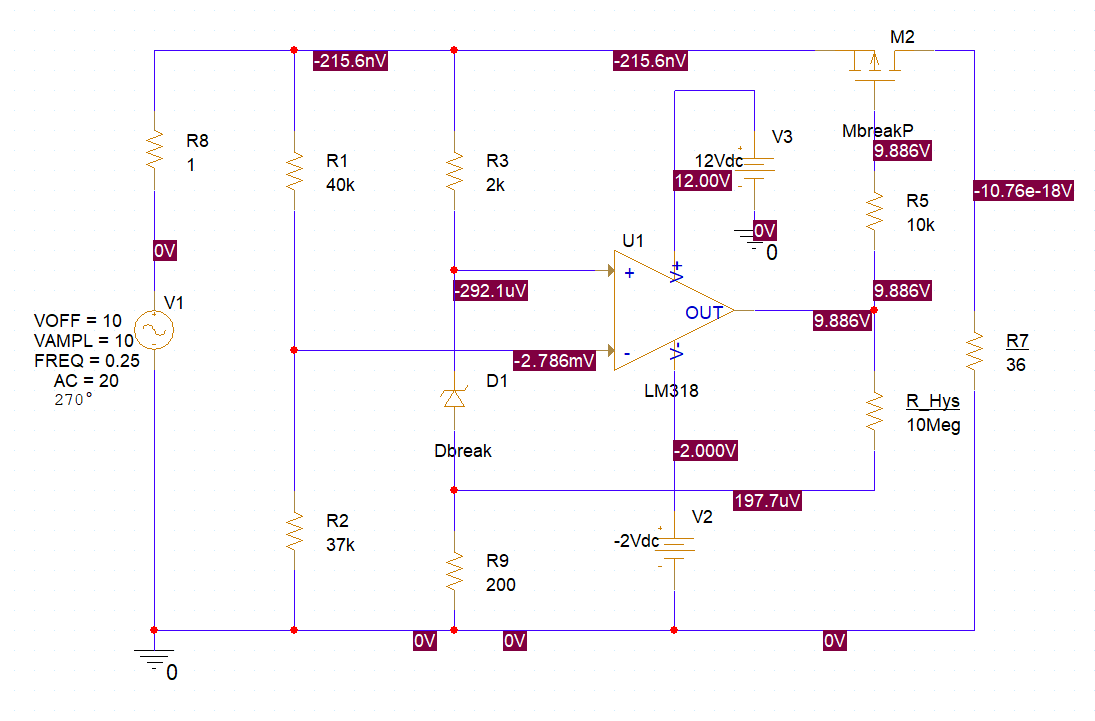

ok, anbei die überarbeitete Version :) Soll ich den Hystere-Widerstand etwas kleiner machen?

Es ist keine Zender-Diode! Die '1389 ist eine Ultra-Low-Current Bandgap-Referenz, die schon ab 800 nA regelt und das auch noch sehr präzise und stabil.
Das ist klar, aber es wurde gesagt, ich könnte davon abgesehen trotzdem eine verwenden (wenn auch nicht im Youtube-Original gezeigt)

Bartosz B. schrieb: > Soll ich den Hystere-Widerstand etwas kleiner machen? Naja, der muss schon zu R9 im richtigen Verhältnis stehen. Soll ja die Spannung an R9 leicht verändern. Also wenn du von 150k auf 200Ω runter gehst, muss er auch entsprechend kleiner werden, also von 10Meg auf 13k. So genau muss das aber nicht sein, es wird nur festgelegt, wie weit Aus- und Einschaltschwelle auseinander liegen. Muss man ggf. an seine Bedürfnisse (bzw. die des Batterieinnenwiderstandes und der Lastgröße) anpassen. Denn der Ri sorgt dafür, dass die Batteriespannung nach dem Abschalten wieder ansteigt und dann eben zu einem Wiedereinschalten führt. Das wiederholt sich → Schwingen. Deine Dimensionierung ist jetzt aber nicht mehr stromsparend, da hatte die Originalschaltung Wert darauf gelegt. Mohandes H. schrieb: > Hatte ich schon gelesen ... aber die Zener an der Stelle ist falsch > dimensioniert. Sollte ja ursprünglich die sehr stromsparende Referenzdiode sein. Ja, einer Z-Diode muss man mehr Strom zur Verfügung stellen. Oder meinst du was anderes, was ich übersehen habe?
HildeK schrieb: > ...Denn der Ri sorgt > dafür, dass die Batteriespannung nach dem Abschalten wieder ansteigt und > dann eben zu einem Wiedereinschalten führt. Das wiederholt sich → > Schwingen. Achso, das ist das! Danke! > > Deine Dimensionierung ist jetzt aber nicht mehr stromsparend, da hatte > die Originalschaltung Wert darauf gelegt. 3 mA im Auszustand. Werde ich noch verbessern.
