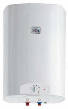

ich hab einen 100l Boiler Alva Aqua Una von dem ich die derzeitige
Wassertemperatur gerne in das Bad in den oberen Stock weiterleiten
würde.
Die Wassertemperatur Anzeige am Boiler selbst ist nur so eine
Federanzeige, die sich je nach Temperatur mehr oder weniger ausdehnt und
das auch mit großer Verzögerung.
Sowas wird wohl maximal mit einer WLAN Kamera weiterleitbar sein ...
etwas zu over the top mit Kamera und Bildschirm.
Ich schätze mal das die Temperaturmessung im Kessel nochmal extra
elektrisch gemessen wird und danach aufgeheizt.
Ich finde keine Schaltpläne außer zum Anschließen der Stromversorgung
und wollte mal fragen, ob sowas einfach zum Abzweigen geht?
Oder ist das von außen überhaupt nicht zugänglich, was der
Thermostatfühler im Inneren misst?

Schätze ich nicht - wahrscheinlich sind das rein mechanische Lösungen
(Ausdehnungsfühler), da gibt es nichts abzuzweigen. Am einfachsten wäre
einen Fühler einzubauen, elektrisch ist das kein Problem, aber ein Loch
in den Behälter zu bohren ist natürlich riskant.

Da wird in der Regel nichts gemessen, sondern mit dem Regler die
Schaltschwelle eingestellt. Die einzige Information, die du daraus
gewinnen kannst: Wasser ist kälter als eingestellt, oder Wasser hat die
eingestellte oder eine höhere Temperatur.
Ich würde schauen, ob sich das mechanische Thermometer nicht durch einen
passenden Temperaturfühler ersetzen lässt.

Mach doch da mal ein Bild oder schau dir die Montage des Thermometers
genau an. Üblich ist da eine Tauch-/Einsteckhülse am Tank in der das
Thermometer steckt, d.H. es kann rausgenommen werden, ohne dass Wasser
austritt.
Kompatibel mit den üblichen Hülsendurchmessern gibt's auch PT100-Fühler
zum einstecken, oder du bastelst dir selber was z.B. mit DS18B20 ...
Eine Anzeige im Keller, ESP dran, Temperatur ins WLan senden, im Bad ESP
oder RasPi mit Display, Werte aus dem Wlan empfangen und anzeigen.
Als Software könnte sogar ein entsprechend konfiguriertes Tasmota
reichen.
Ggfs. mit einem MQTT-Server am Router oder Raspi, dann ist der erste
Schritt zum Cloudfreien "Smart Home" schon getan, Erweiterungen wie
Außentemperaturanzeige, Wettervorhersage, Newsticker usw. kommen dann
bestimmt schnell nach.
Edit: Hab mal nach deinem Boiler gesucht, vermute man kommt nicht hinter
die Anzeige...
https://www.badshop-austria.at/alva-aqua-una-e-speicher-100-l.html
Kommt man hinter die Isolierung für einen Anlege-Fühler?

Ja, das Ding kann man einfach rausziehen ... da einen Temperatur Fühler
reinstecken stattdessen hört sich echt nach einer guten Lösung an,
danke!

Also ich meine das Thermometer außen, nicht die Isolierung :)

Ob Broiler oder Heizkessel, meistens gibt es eine Tauchhülse, die Platz
für mehrere Fühlerröhrchen bietet.
Dabei ist immer ein Fühler für die betriebsmäßige Regelung und ein
Sicherheitstemperaturbegrenzer für den Notfall drin. Zusätzlich können
Kapillarthermometer und elektronische Sensoren drin sein, wo dann ein
64-Bit-Arm-Prozessor mit 4GB RAM auch nichts anderes macht, als das
Heizelement ein- und auszuschalten, wie es das Bimetall auch tut.
Wenn man nun mit dicken Fingern an dieser Hülse rumbastelt, läuft man
Gefahr, die Regel- und Sicherheitselemente oder deren Befestigung zu
beeinträchtigen. Und man merkt es nicht im Betrieb, wenn der STB gleich
oder später rausrutscht oder zu wenig Kontakt mit der Wandung hat. Man
muß halt darauf achten, dann ist es kein Hexenwerk.
