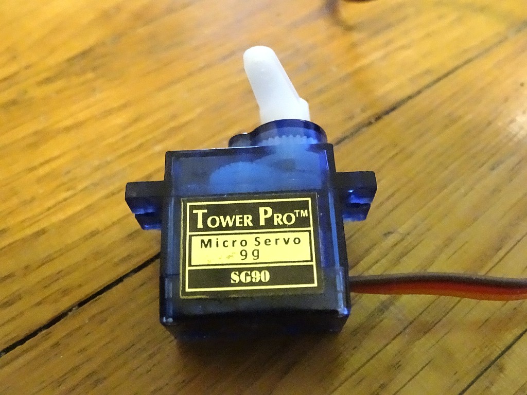

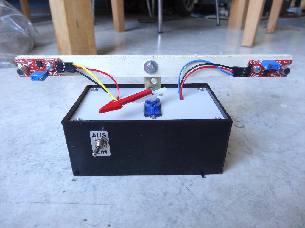

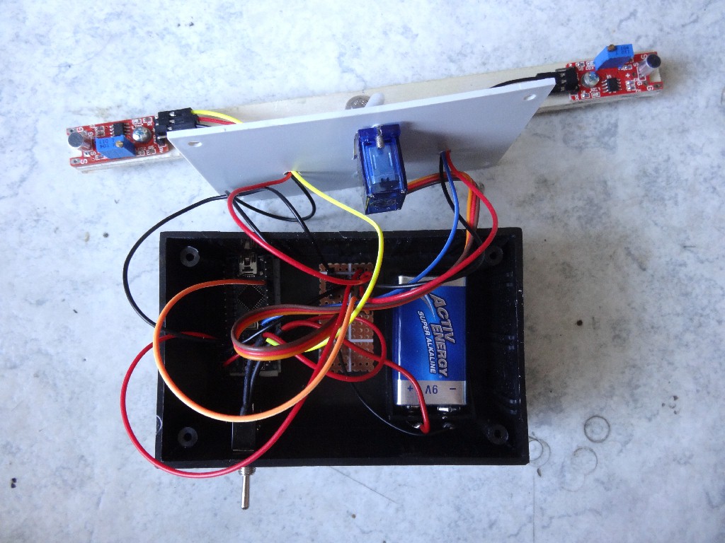

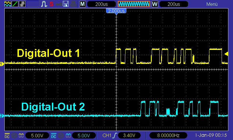

Meine letzte Spielerei drehte sich um die Nachbildung des menschlichen

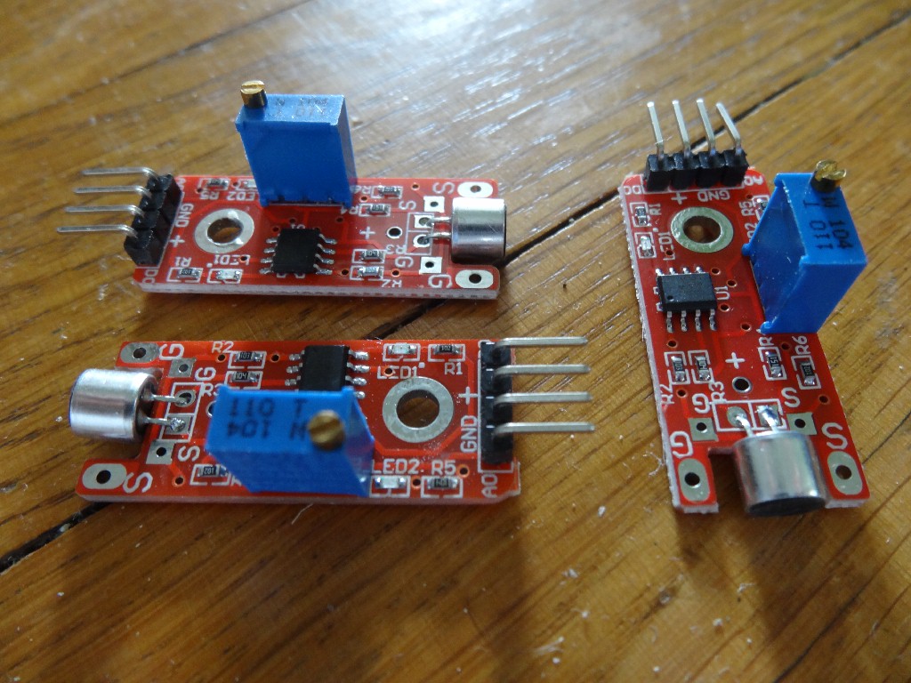

Richtungshörens. Dazu benötigt man eigentlich nur 2 Mikrofone (z.B. die
Soundmodule KY-038), einen Servo und einen Arduino (ich wähle eigentlich
ausschließlich den Nano für meine Projekte).

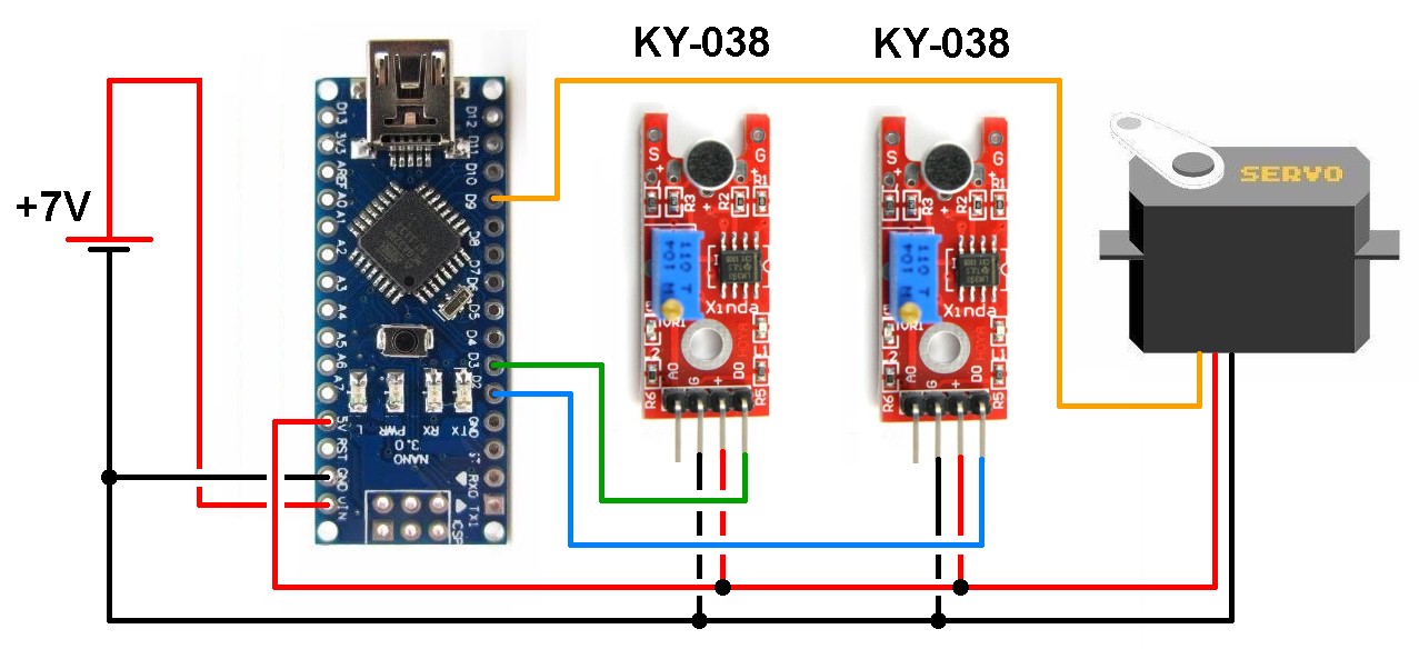

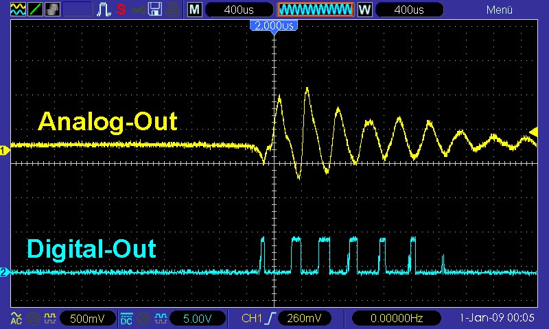

Das Prinzip ist denkbar einfach: Die beiden digitalen Ausgänge der
Mikrofone hängen jeweils an einem interrupt des Arduino. Leider löst der
digitale Ausgang selbst bei einem kurzen Geräusch mehrfach aus. Daher
frage ich im interrupt nach der seit dem letzten gewerteten interrupt
vergangenen Zeit. Ist diese größer als ein bestimmter Wert (z.B. 80000
µs), so wird der interrupt gewertet und die aktuellen Zeiten
time_old_left bzw. time_old_right gespeichert.

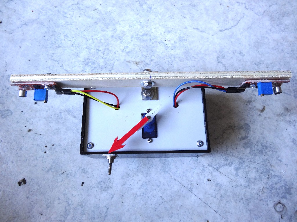

Damit berechne ich dann die Zeitverzögerung time_difference =
time_old_left - time_old_right. Mit diesem Wert kann sehr einfach
mittels arcsin() der Richtungswinkel alpha bestimmt werden. Dieser
Winkel wird dann mit dem Servo angezeigt.
Funktioniert nicht immer reibungslos, aber als Anschauungsobjekt im
Unterricht zum Thema Hören doch sehr gut geeignet.

Könntest du ein kleines Video dazu machen? Dann könnte man einen
Eindruck davon bekommen, wie gut es funktioniert.
von Christoph E. (stoppi)
Hallo!
Normalerweise lade ich nur 1 video pro Monat auf youtube hoch, von daher
ist "etwas" Geduld notwendig.
Habe es aber jetzt auf vimeo hochgeladen:
https://vimeo.com/manage/videos/620813058
Das war aber ein vollständig gelungener Testlauf. Da gab es schon den
einen oder anderen mit falscher Richtungsanzeige. Aber solche
Fehlschläge lässt man ja für gewöhnlich unter den Tisch fallen ;-)

Bei den Mikrofon-Modulen aus dem aktuellen Projekt würde ich dir
empfehlen stattdessen mal die MAX9814 bzw MAX4466 Module zu testen.
Die habe ich derzeit bei einem WS2812 VU-Meter im Einsatz und habe den
Eindruck, dass die schon ganz gut funktionieren.
