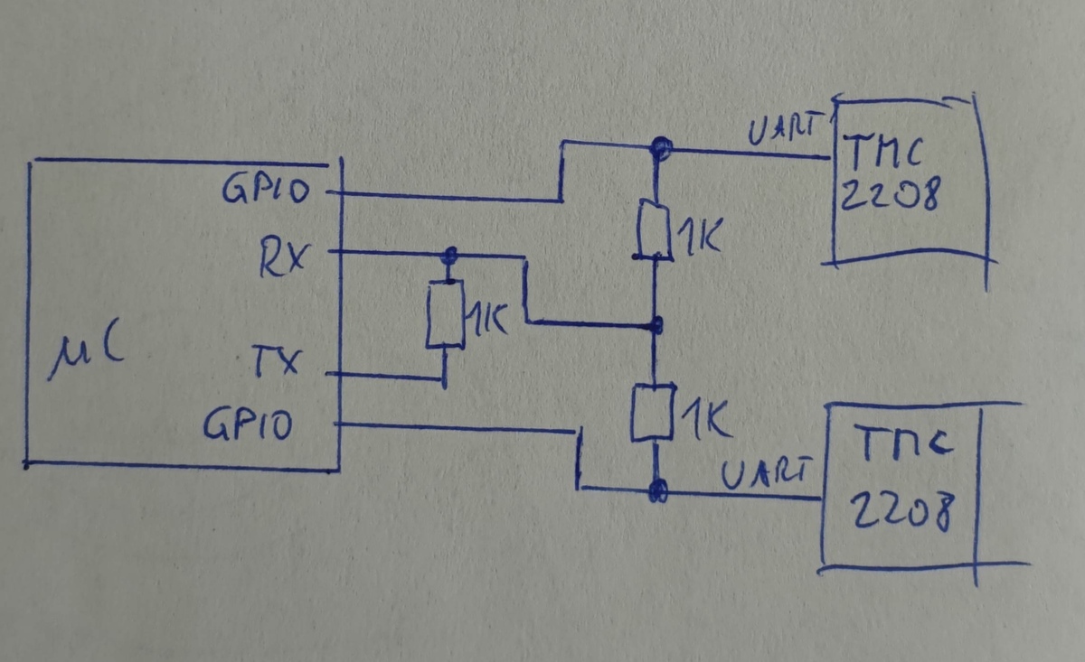

ich möchte mit einem Rapi Zero W zwei Schrittmotortreiber TMC2208 per
UART ansteueren. Leider muss die Slave Addresse im Protokoll, welches ja
vorhanden ist, immer 0 sein. Der Raspi hat nur einen UART Ausgang. Klar
könnte man einen Soft-UART verwenden, aber zwecks Performance und
höherer Baudrate will ich den "echten" UART verwenden. Also die zwei
Chips multiplexen, aber ohne zusätzlichen IC wenn möglich.
Ich habe mir gedacht, das könnte auch per GPIO mit Pull-High (UART
disabled) und  Tri-State (UART enabled) realisiert werden. Siehe
Schaltung im Anhang.
Denkt ihr das ist möglich, oder bin ich da auf dem Holzweg. Vielleicht
hat auch einer eine bessere Idee.

Ich würde dafür ODER Gatter verwenden, wissend dass der Ruhepegel HIGH
ist. Dann bekommst du keine Probleme mit Pegeln und hohen Frequenzen.
Wenn es wirklich bidirektional sein muss, dann würde ich einen
bidirektionalen Multiplexer benutzen, wie den 74HC4051 oder 74HC4052.

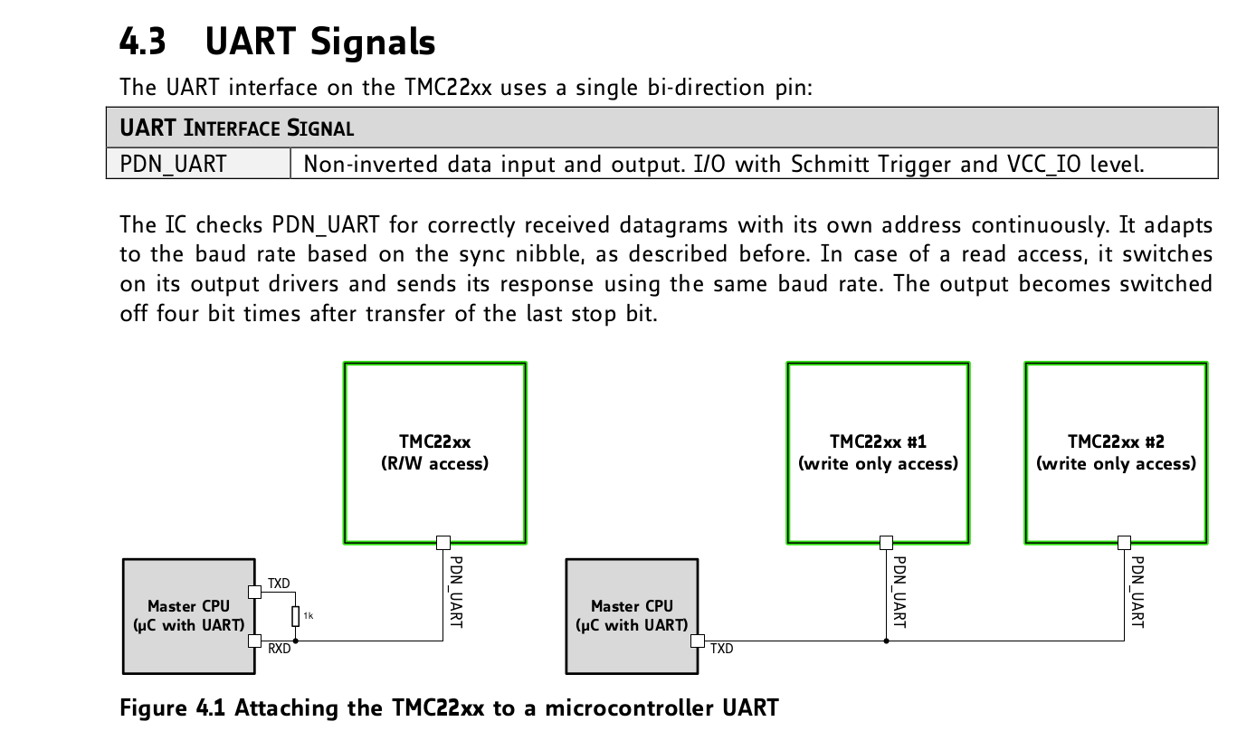

Gerhard G. schrieb:
> Ja, du hast Recht.
> Ich habe gerade überlegt wie ich ein bedirektes Multiplexing mit ein
> paar Transistoren hin bekomme. Da ist es aber doch einfacher mit einem
> 74HC4066 wie er im TMC Datenblatt steht, oder mit deinen Vorschlägen.
> Mit ein paar Widerständen wird das jedenfalls nichts. Wäre auch zu schön
> gewesen ;-)
Einfachheitshalber,
Warum nicht ein Tinylogic 2Fach Mux?
Da sparst du Bauteile ;-)
Als Beispiel 74LVC1G3157
