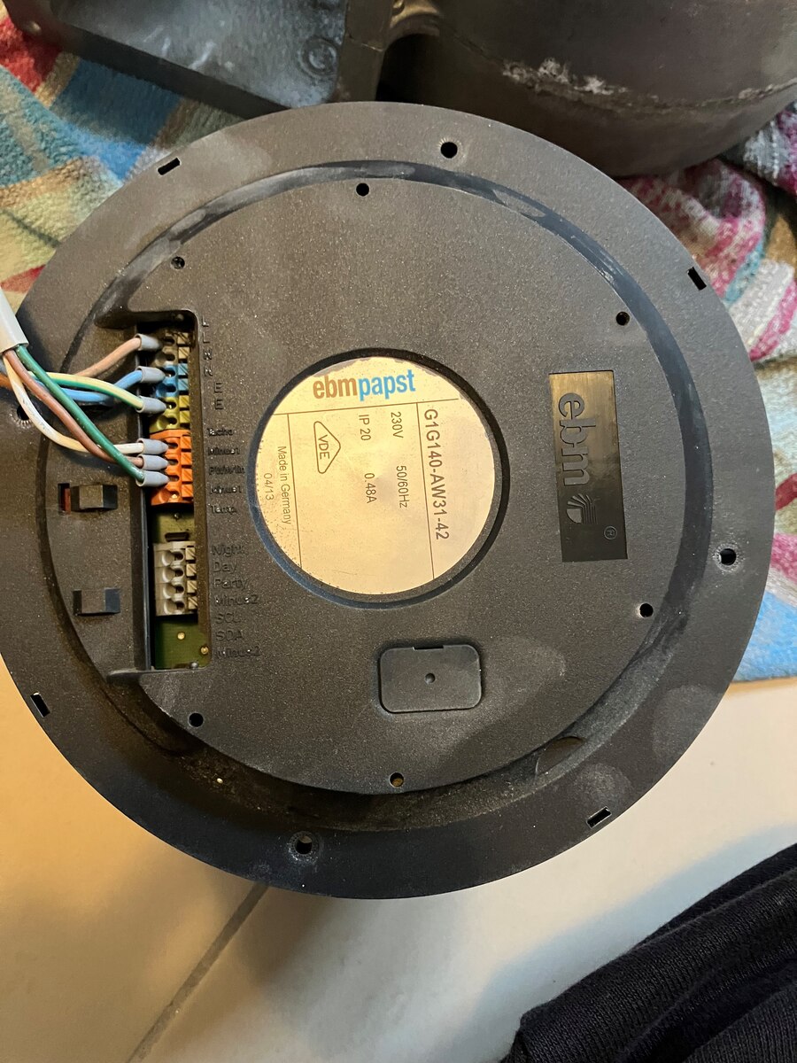

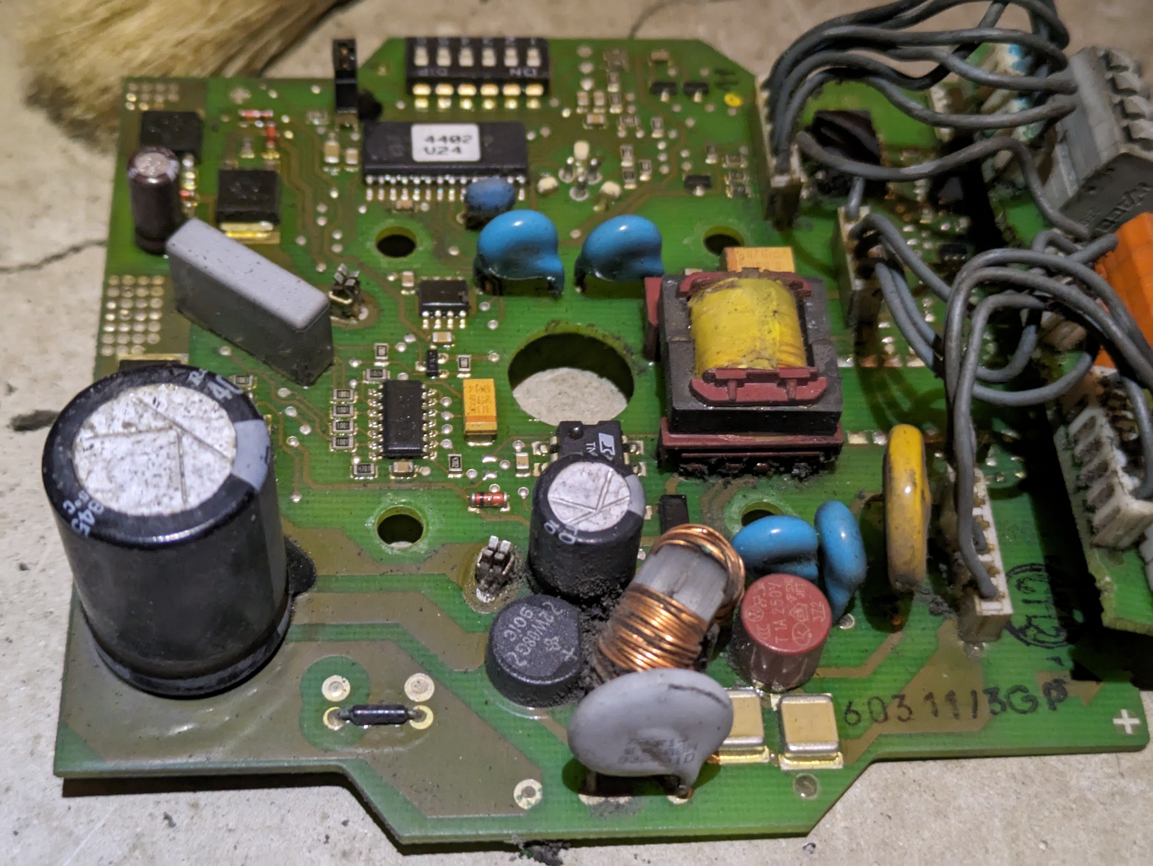

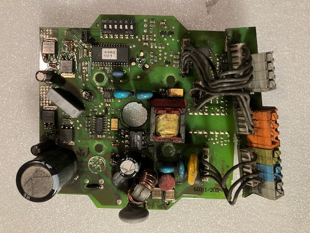

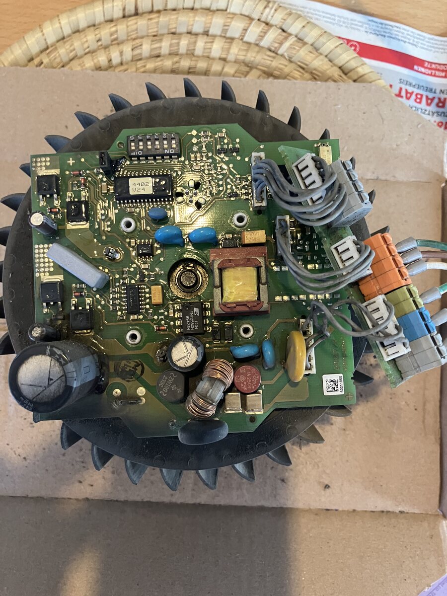

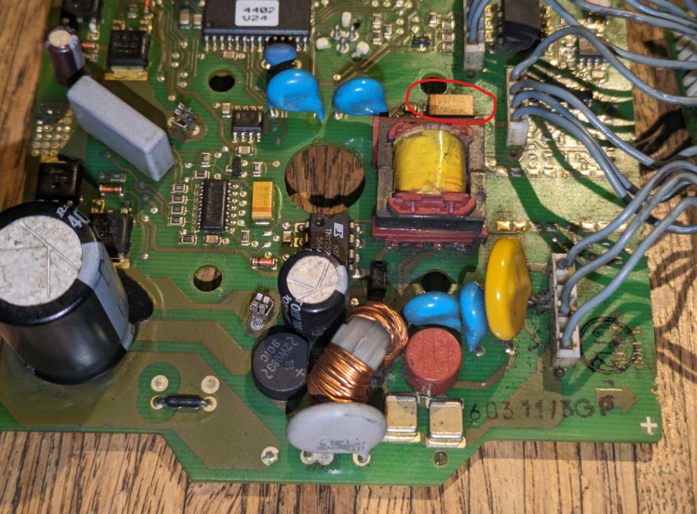

Moin,
in meiner Lüftungsanlage Hoval Homevent sind 2 Papst-Lüfter
G1G140-AW31-42 verbaut (die 42 steht wohl nur für den Stecker).
Der Zuluft-Lüfter, der wohl mehr Feuchtigkeit/Kondensation abkriegt,
geht regelmäßig nach ein paar Jahren kaputt. Durch Tausch der Platine
mit dem funktionierenden, konnte ich nachweisen, dass Motor+Lager völlig
ok sind und es an der Platine liegt. Außer an der Feuchtigkeit, könnte
es auch noch an Lager-Abrieb liegen, der sich auf der Platine absetzt,
keine Ahnung. Der Lüfter in der Abluft läuft seit 12 Jahren durch und
zeigt keine Schwäche.
Leider bin ich dann mit meinem Latein schon am Ende, ich könnte zwar was
messen und aus- und einlöten, aber mangels Ahnung: was?
- Könnt ihr mir Tipps geben was ich versuchen soll? Ich mache auch gerne
noch bessere Fotos.
- Woher könnte ich einen Schaltplan bekommen?
- Wie wahrscheinlich ist es, dass ein Fachmann das reparieren kann?
- Lässt sich irgendwo eine funktionierende Platine bekommen?
Dass Laien die Finger von 230V lassen sollen, weiß ich.
Vielen Dank,
Moritz

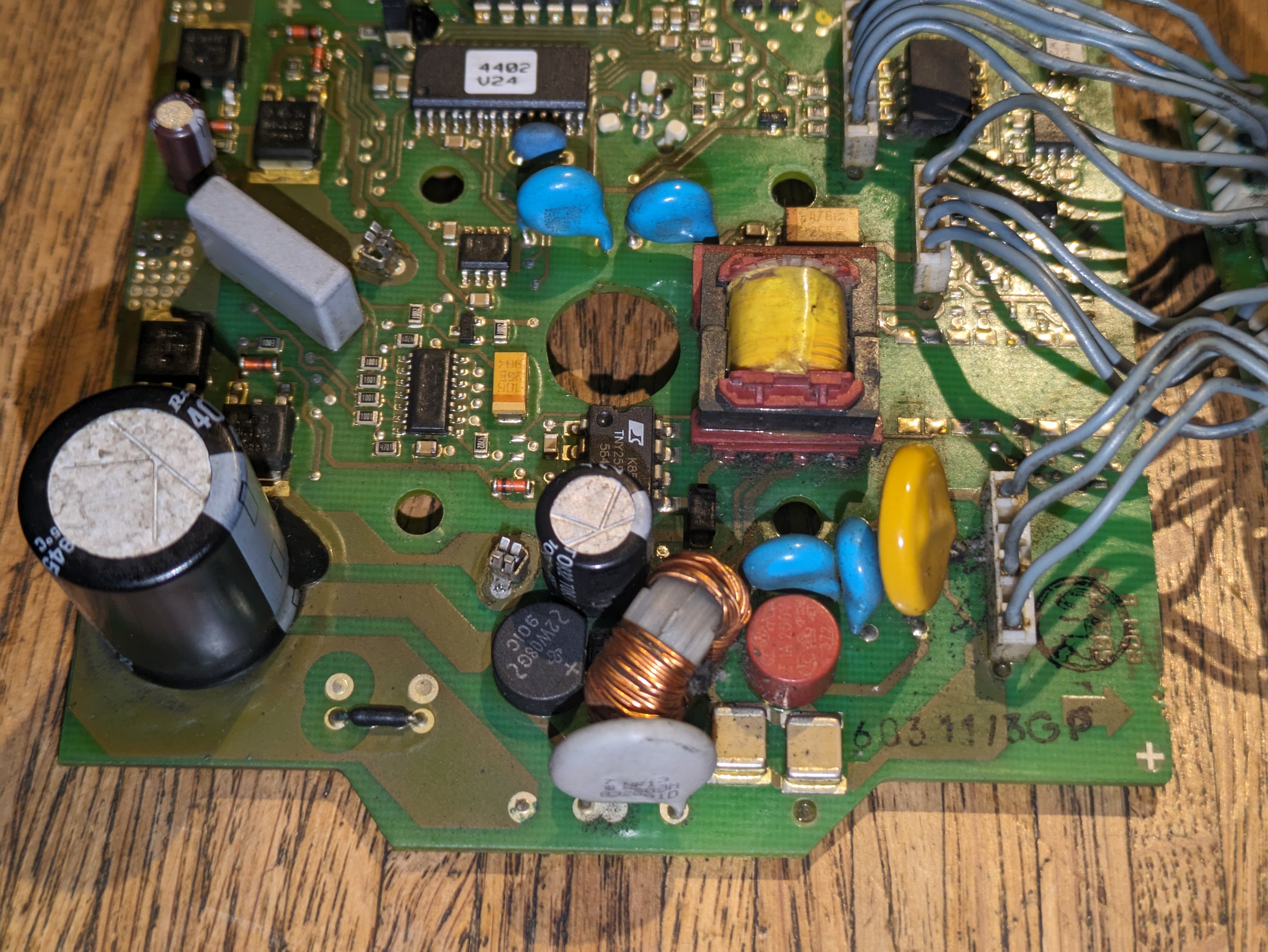

von Der Zahn der Zeit (🦷⏳) (Gast)
Ich hatte auch einen EBM-PAPST-Lüfter aus einer Heizung zu reparieren.
Das Fehlerbild war, dass der Lüfter im Laufe der Zeit immer schlechter
anlief, bis er es gar nicht mehr tat. In einem entsprechenden Forum
verdichteten sich die Hinweise auf ausgefallene Elkos (was gefühlt bei >
50% aller Elektronik-Defekte der Fall ist). Das war dann auch
tatsächlich auch bei mir so. Auffällig ausgesehen haben die äußerlich
nicht.
Ich denke, du hast eine Chance beim Austausch aller 3 (oder 4?) Elkos
auf deiner Platine. Vielleicht kannst du sie auch ausmessen.
Check mal die 5V, mit denen der MC gespeist wird. Wenn die nicht
anliegen, kann der TNY255 defekt sein oder der Elko direkt neben dem
TNY.
Wenn es die Messtechnik zulässt, kann man an den blauen Keramikresonator
auch mal das Oszi ranhalten.

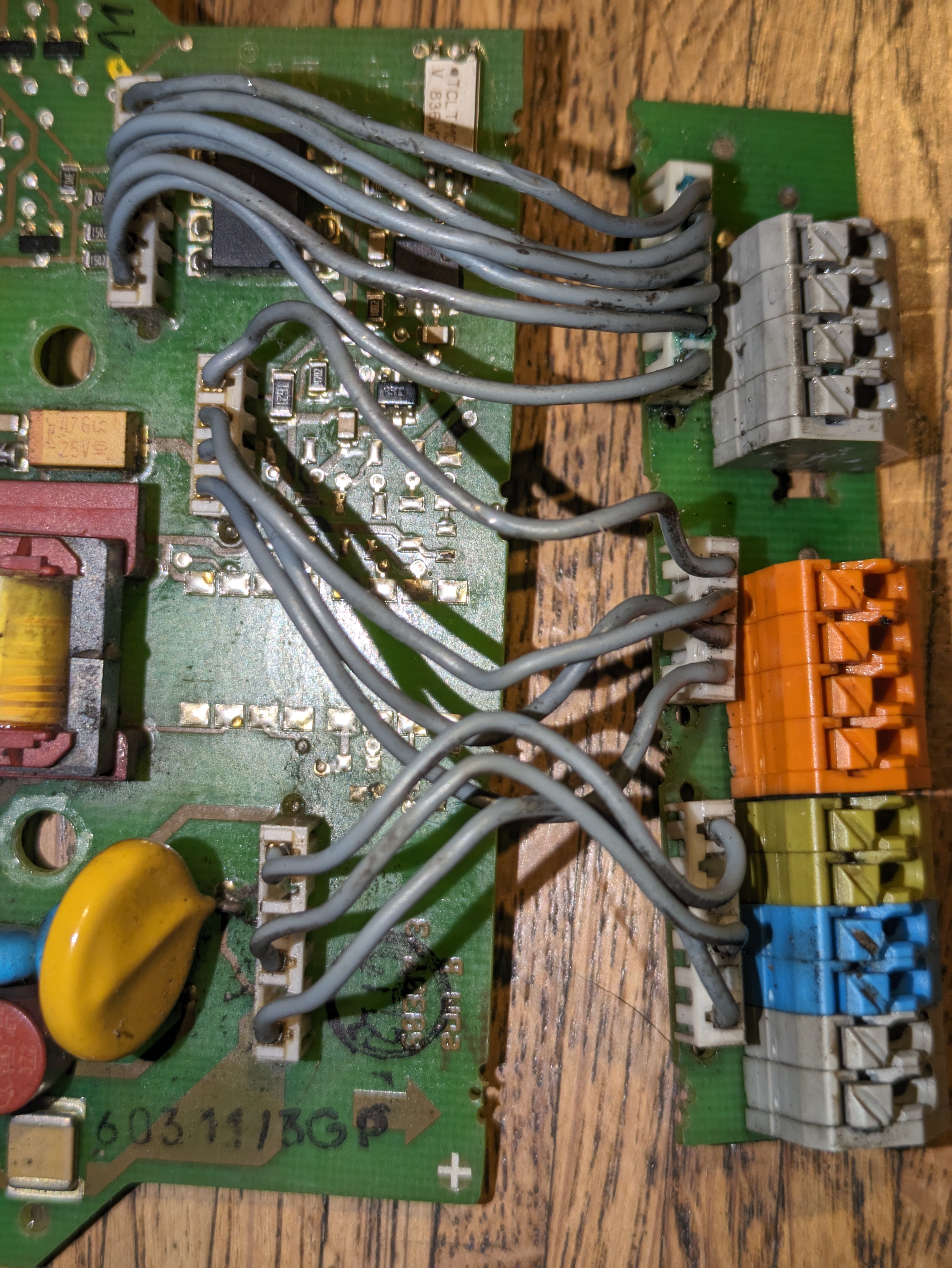

Davor mal schön die Platine putzen. Übrignes sieht die Dreier-
Durchkontaktierung rechts neben dem MC so aus, als wäre da was
losgewackelt,  der untere der drei Stifte nämlich.

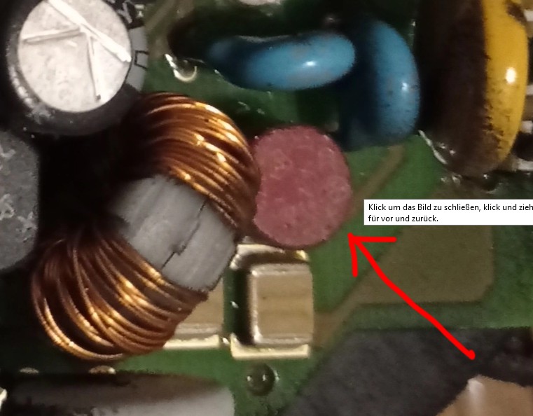

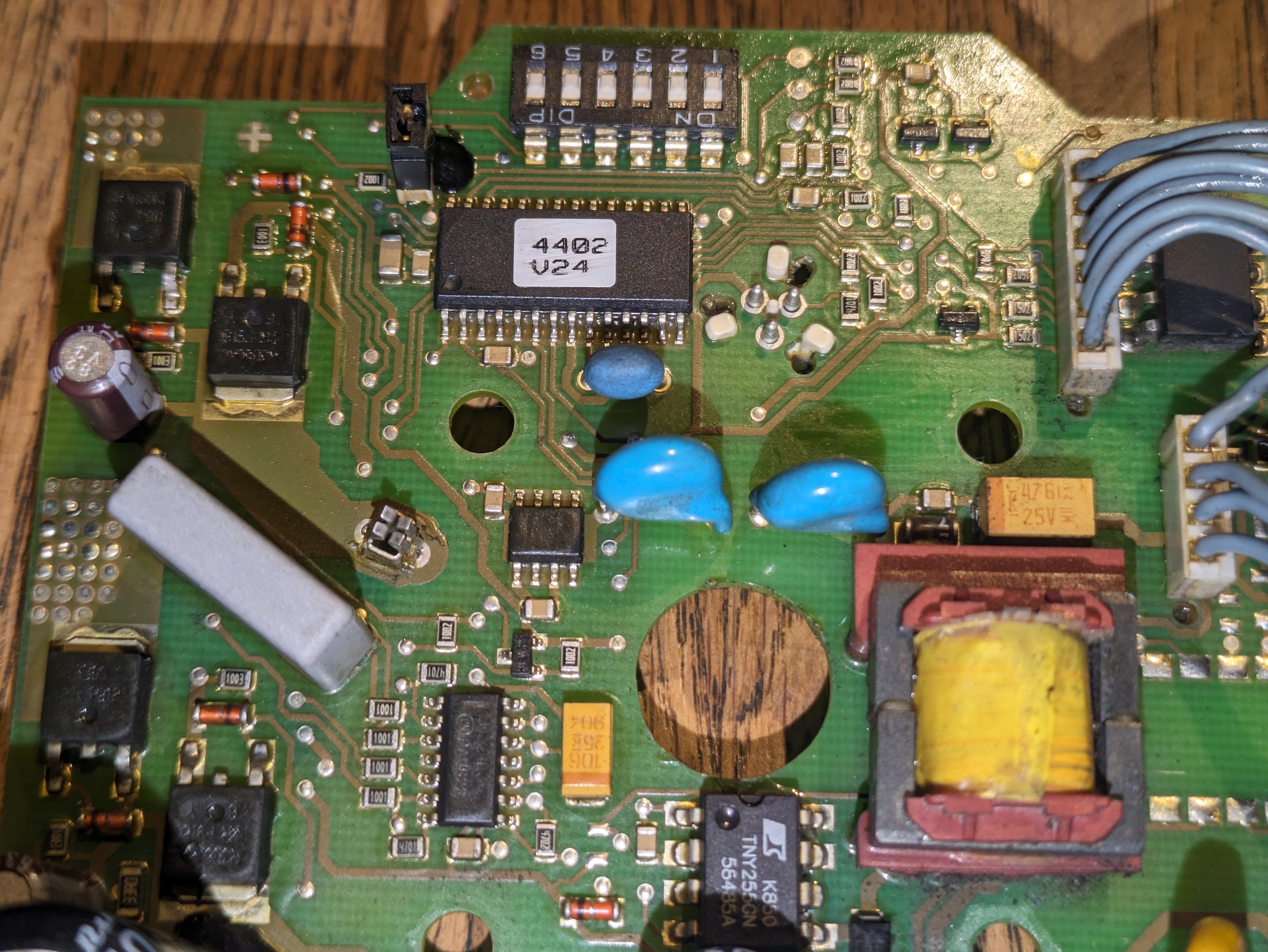

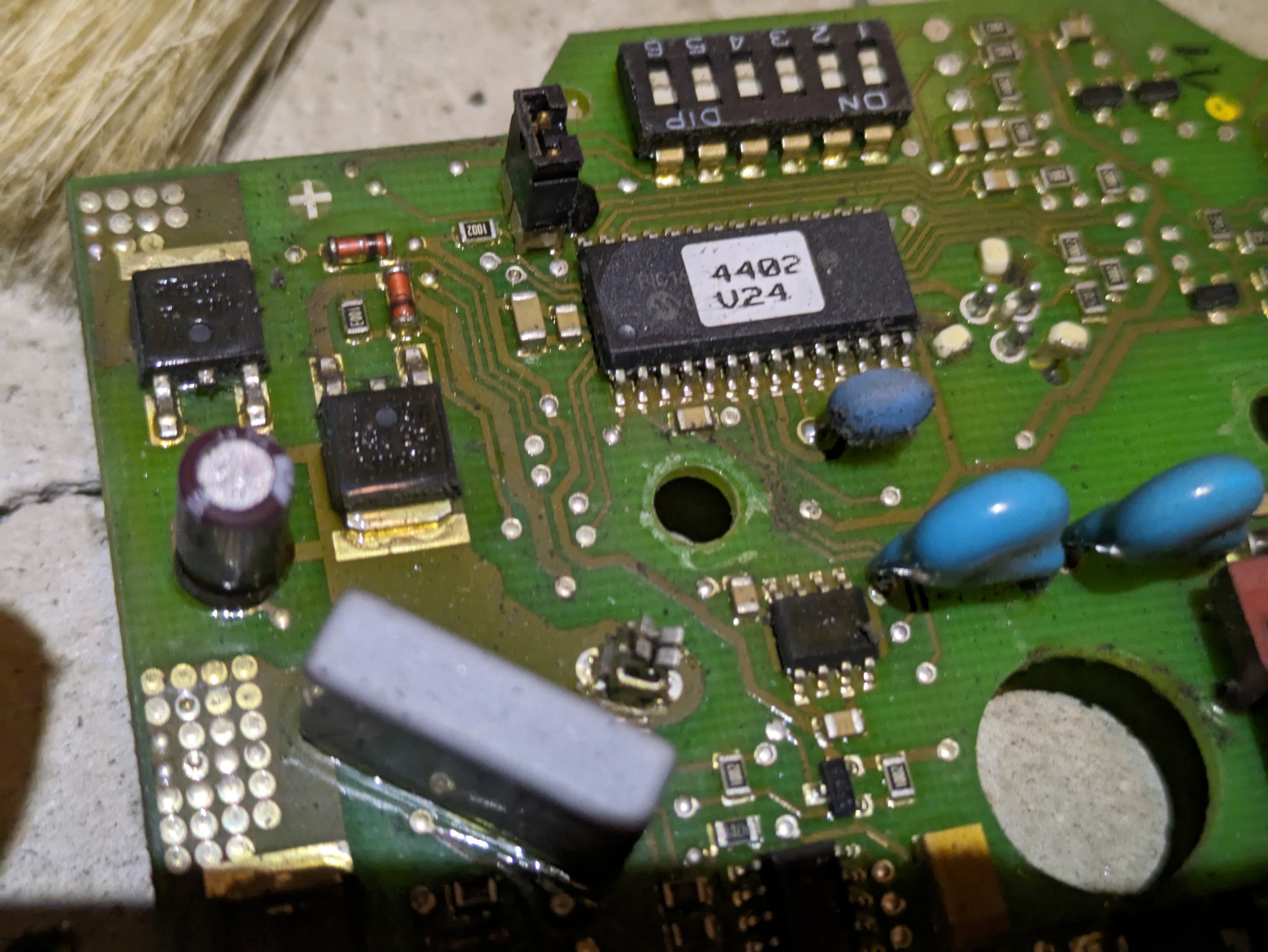

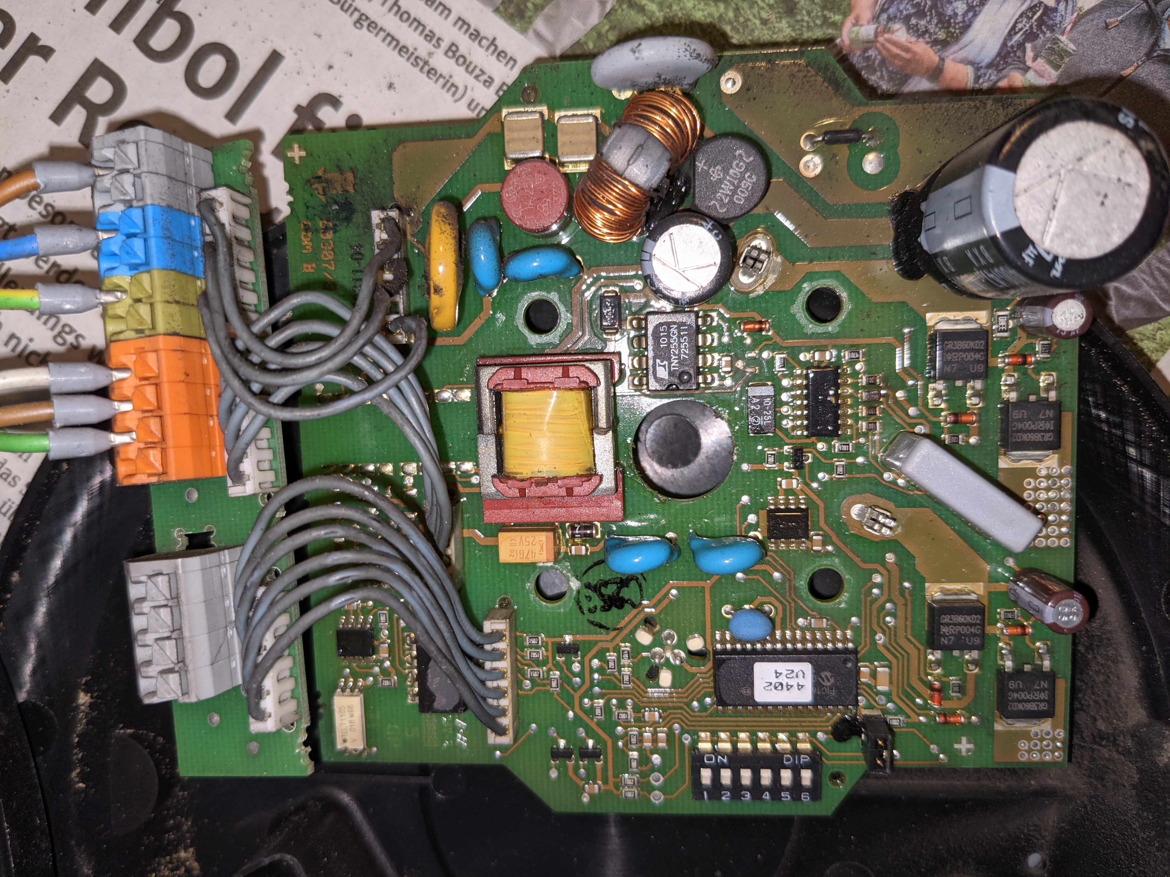

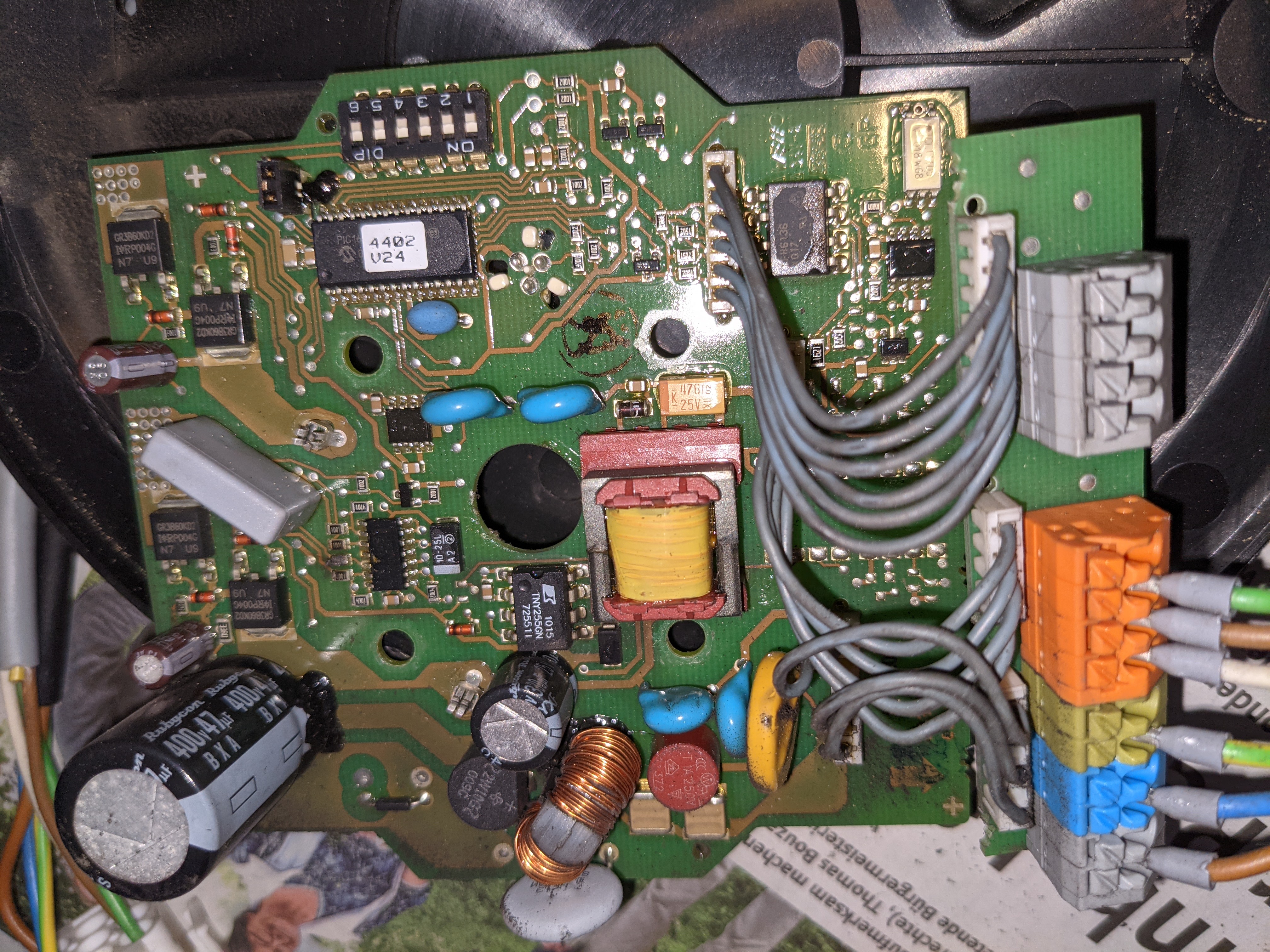

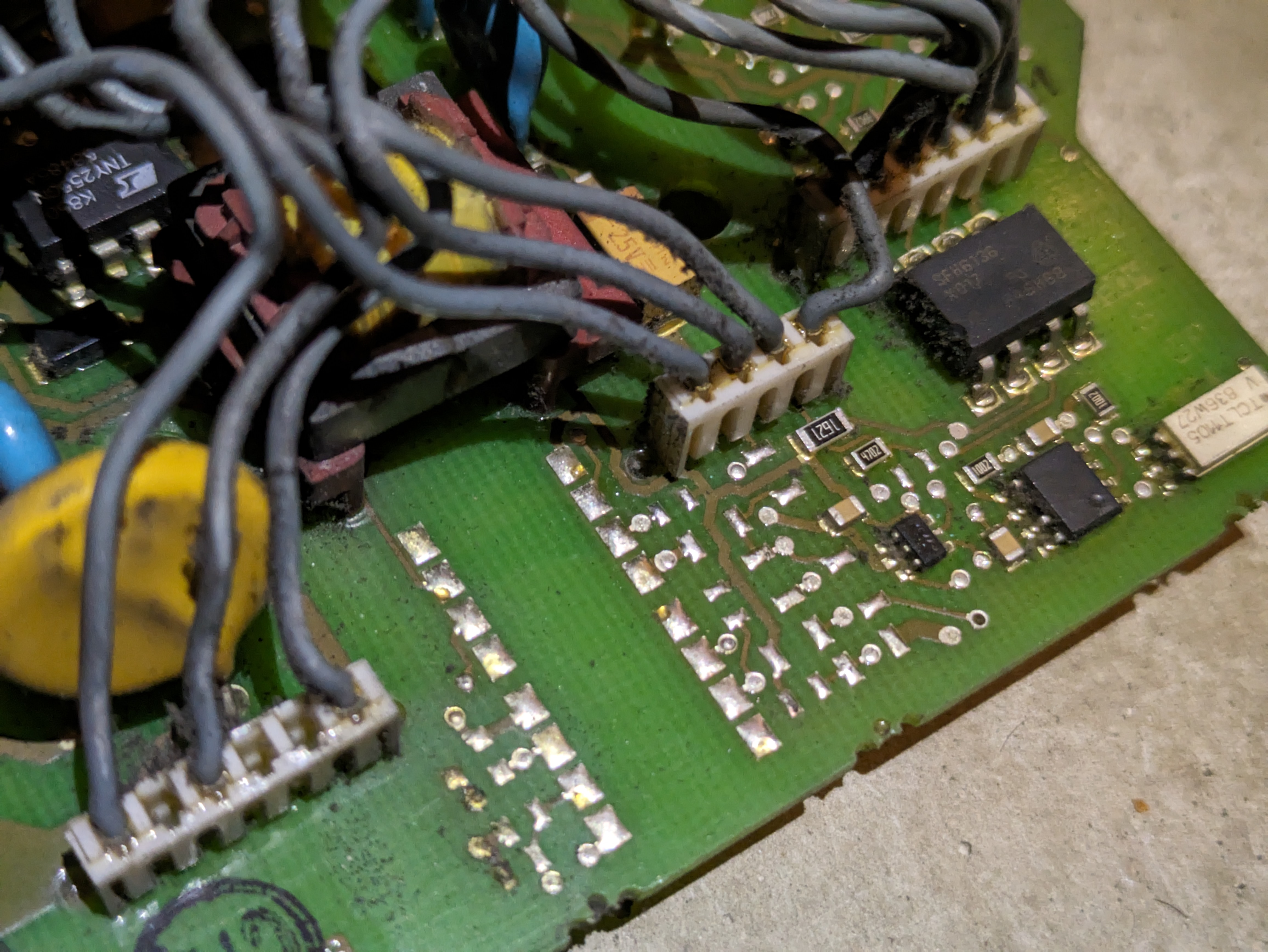

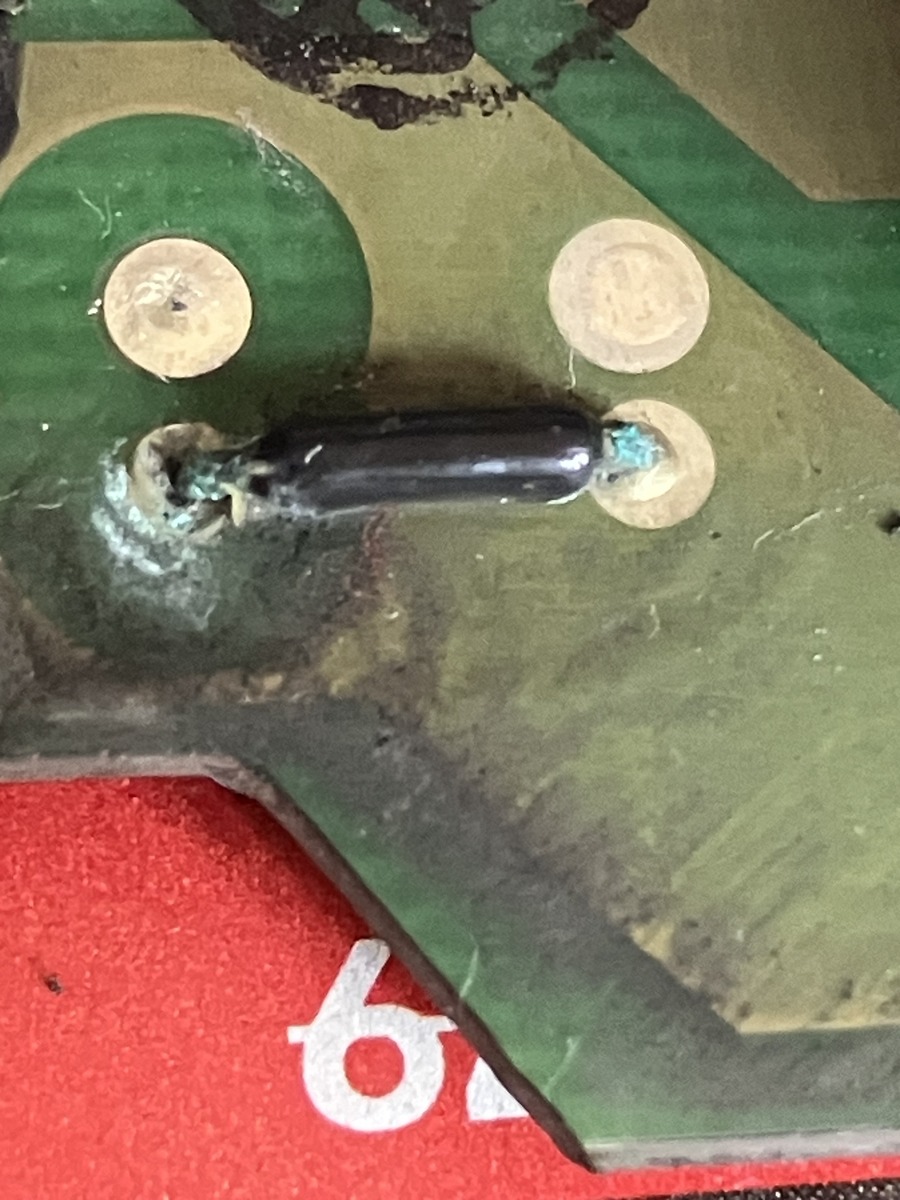

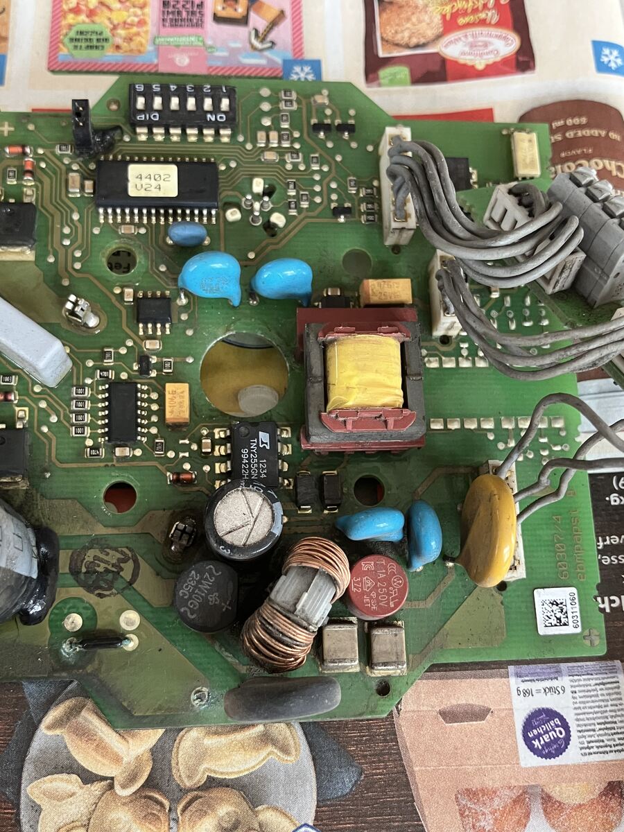

von Moritz F. (moritz_f)

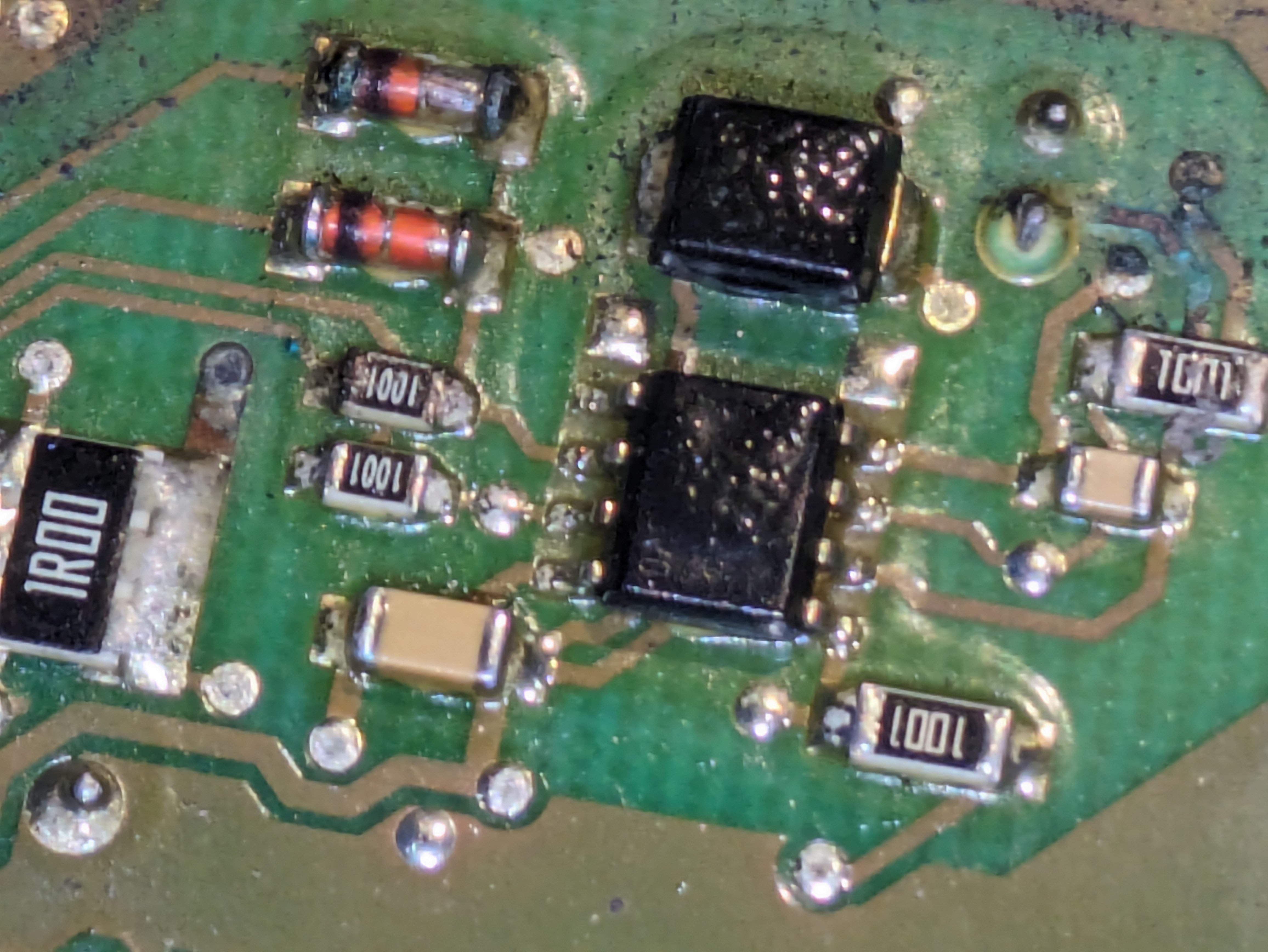

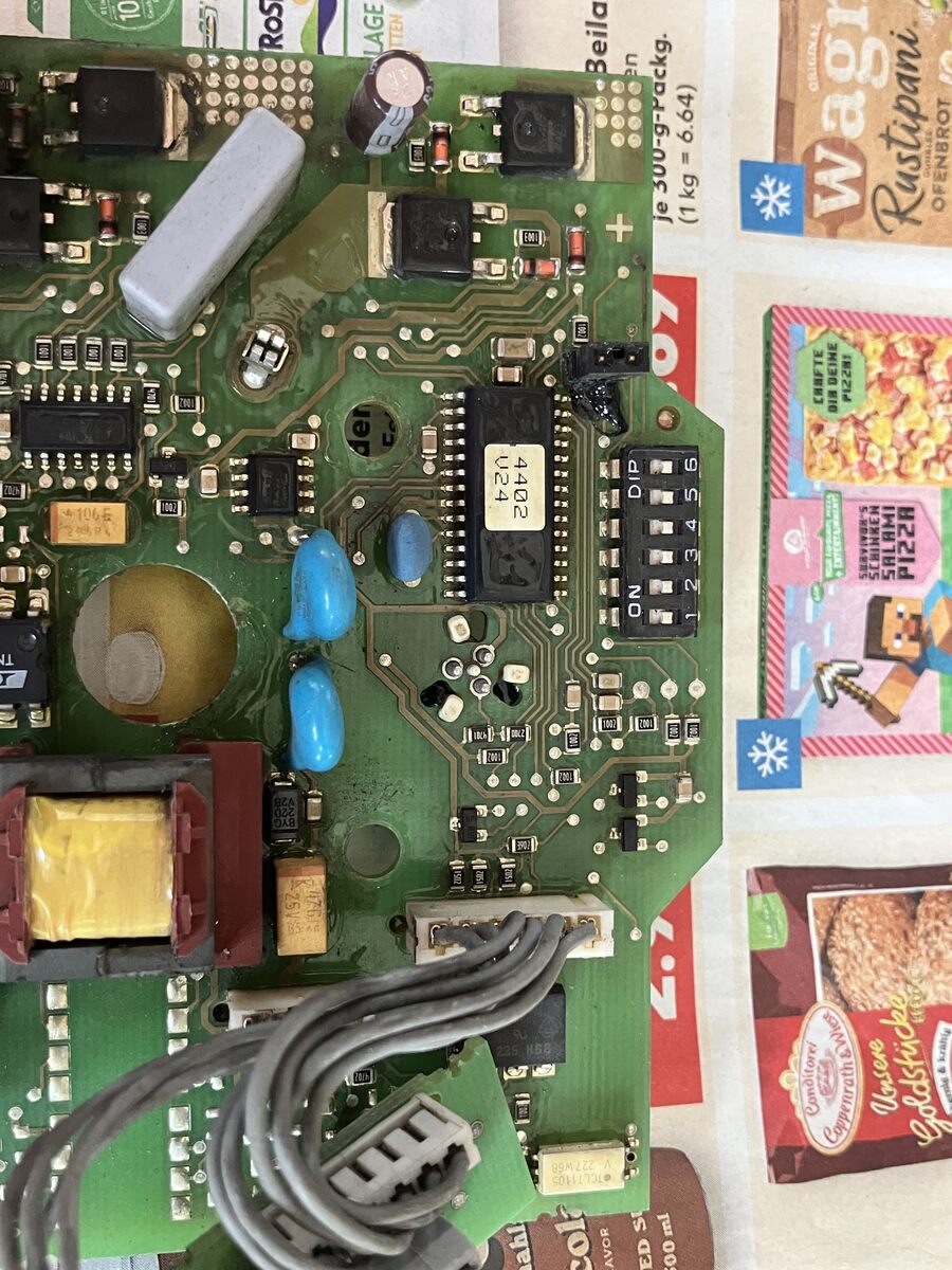

Losgewackelt ist da wohl nix, sah nur so aus. Anbei nochmal bessere
Bilder. Ich frage mich warum der 8-beinige IC da hinter den Kabeln so
seltsam aussieht. Ist das nur der Schutzlack und ok?
Für die Messungen hatte ich noch keine Zeit bzw. erstmal frage ich mich
ob es wohl schaden könnte, wenn ich die Platine ohne den Motor
einschalte? Sonst wirds etwas schwierig.
So ist das.

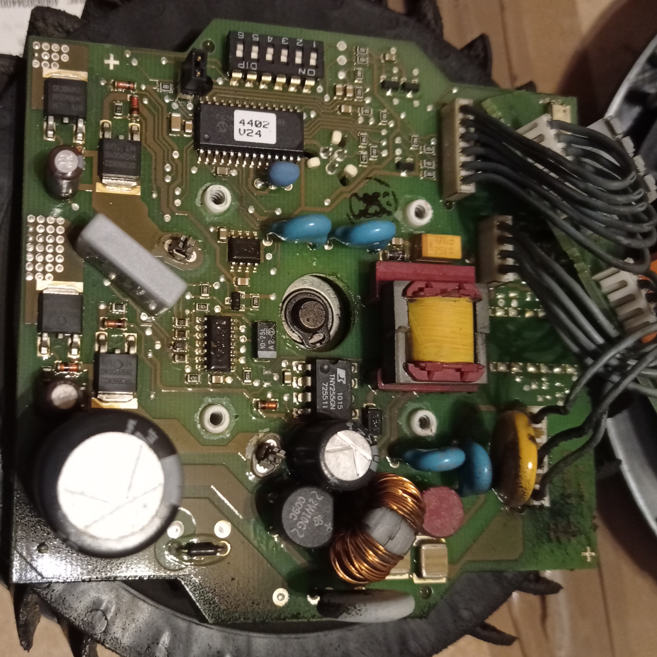

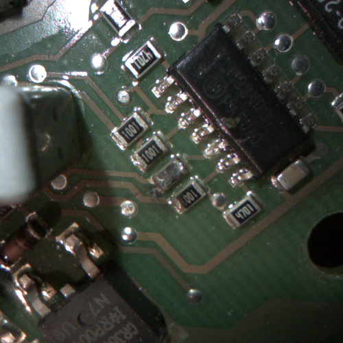

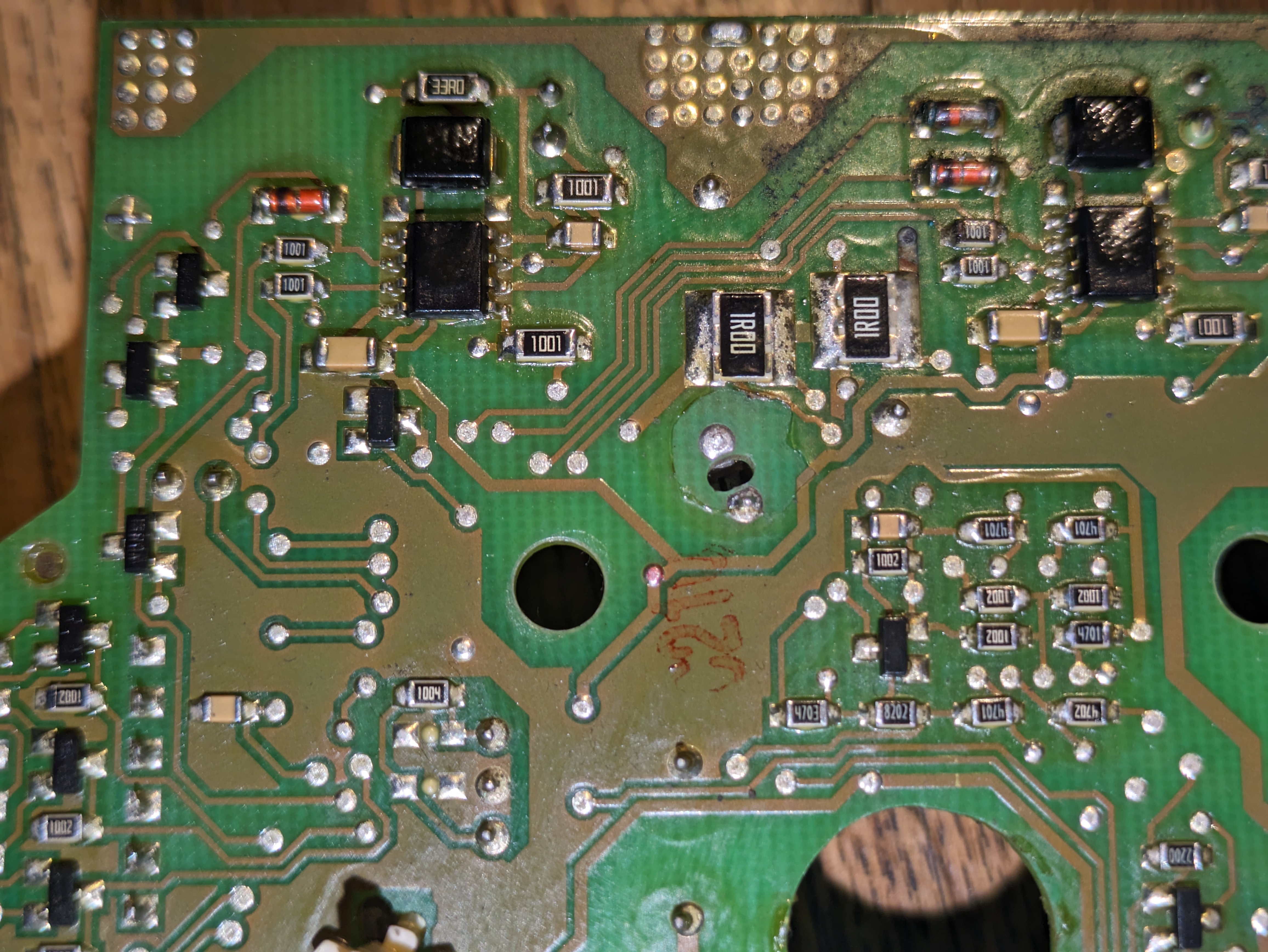

von Gugscht (Gast)
Für mich sieht das nimmer gesund aus. Die beiden Widerstände daneben
sehen auch schon dunkler aus als sie mal waren.

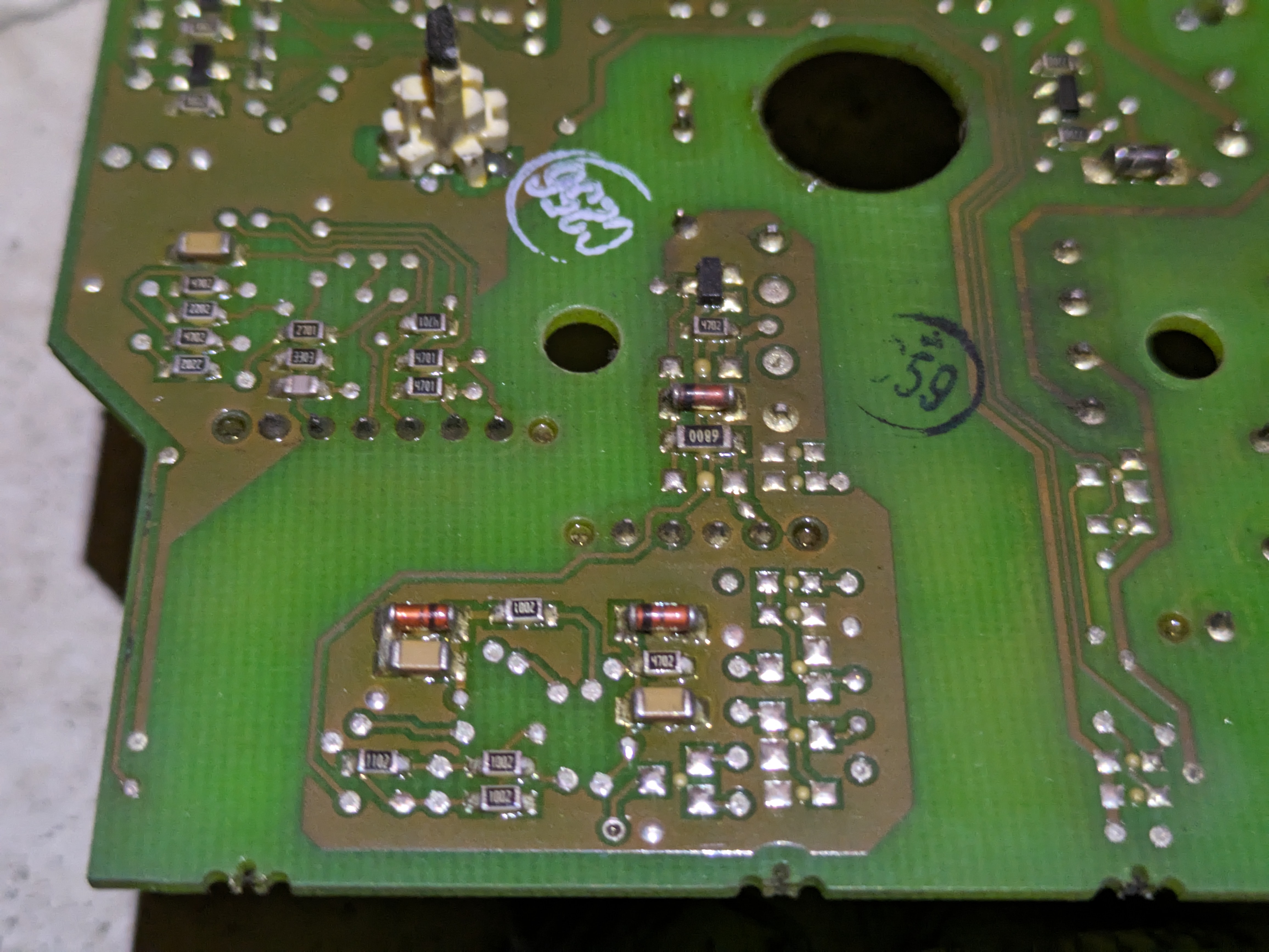

Danke, ich habe gerade mal ne halbe Stunde lang versucht, ein besseres
Foto zu machen, muss aber lernen, dass die scheinbar gute
Smartphone-Kamera da Schärfe reinrechnet wo keine ist. Jedes Foto sieht
anders aus, je nach Licht und Spiegelungen. Die Wahrheit bekommt man
wohl nur im Raw-Modus, Beispiel siehe Anhang.
Hilft nicht wirklich weiter. Dass die Nachbarn dunkler aussehen kann ich
jedenfalls nicht bestätigen.
Die anderen beiden kaputten Platinen sehen an gleicher Stelle jedenfalls
völlig ok aus.

von Klaus R. (klaus2)
Moritz F. schrieb:
> als ich einmal nicht aufgepasst habe und (vielleicht!) L und N
> vertauscht habe
Es fehlt wohl an sehr vielen Grundlagen...du weißt schon wieso das AC
heißt?
Welche Spg misst du an dem gelben Elko überm Trafo? Was am PIC, Vss Vdd
Pin siehe DaBla.
Klaus.

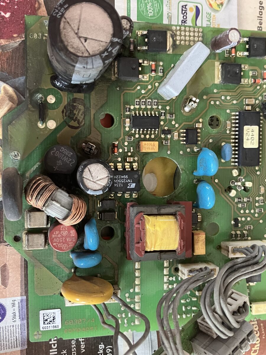

von Matthias (Gast)
Wenn nicht ELKOs sind, schau mal an
- TNY255: Ob wirklich die Signale rausgibt.
- LM238: Einfache Regulator. Der Widerstand daneben sieht wirklich nicht
normal aus.
- PIC16F digital Ausgänge.  Welche genaue PIC16Fxxxx ist es?
Kannst du unter der Etikette lesen?
PIC16F873-20I/SO
PIC16F873-20I/SO
https://www.microchip.com/en-us/product/PIC16F873
5V liegen an, mit der Spannungsversorgung scheint also alles ok zu sein.

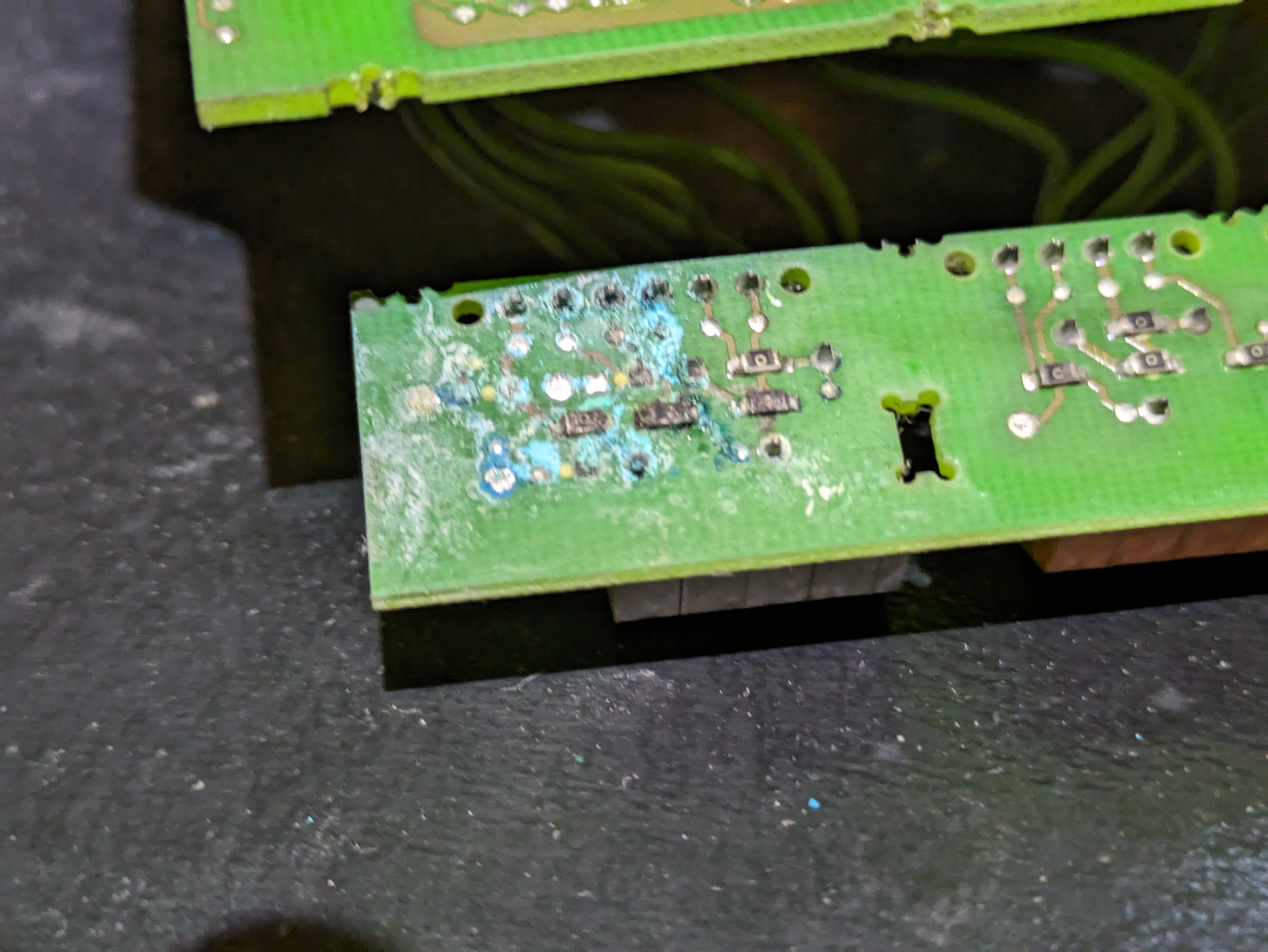

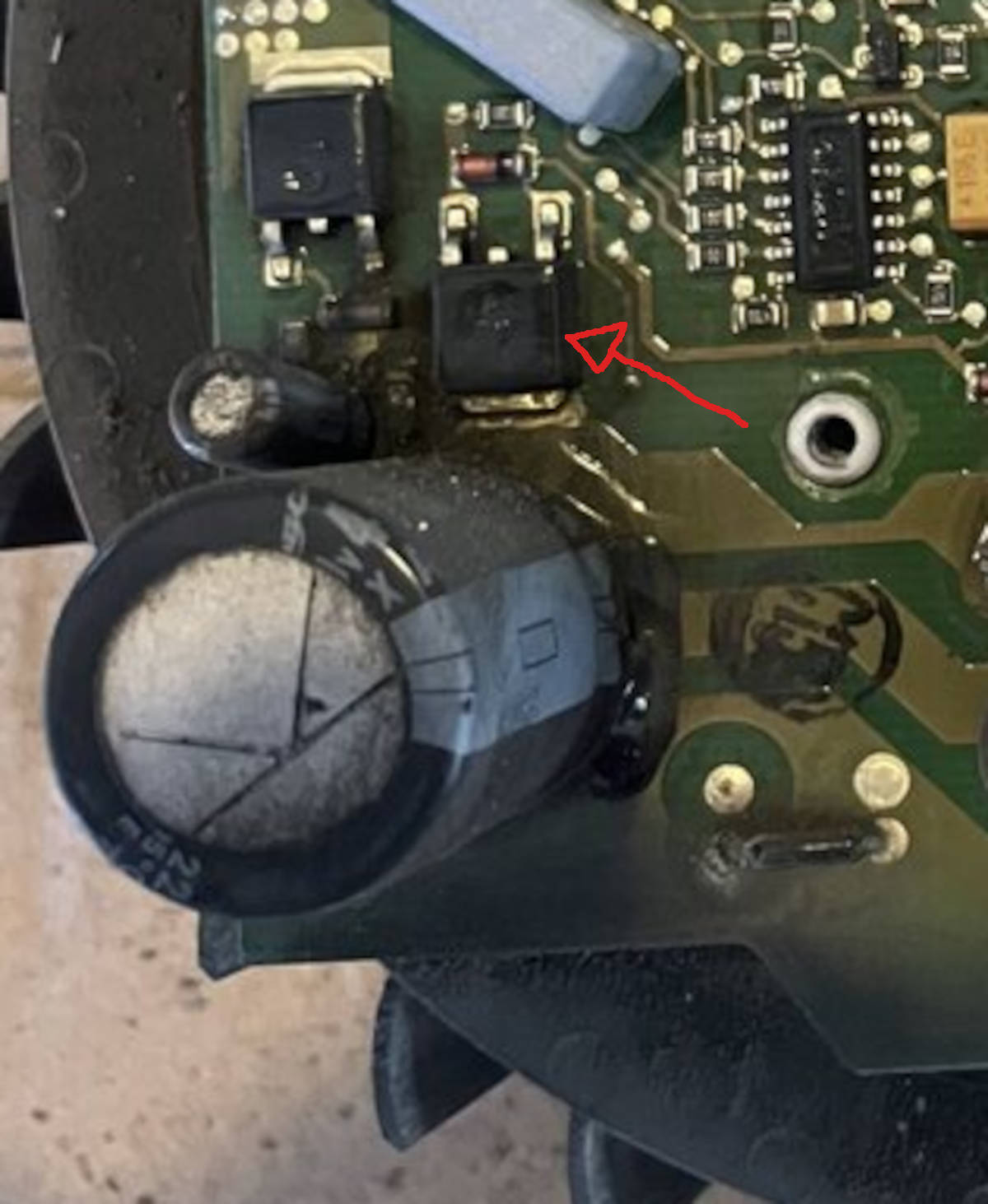

An einer der anderen defekten Platinen habe ich gerade einen Elko
entdeckt, bei dem das Gehäuse abblättert, und auch die Leiterbahnen an
der Stelle sehen nicht gut aus. Aber das ist alles so winzig, ich weiß
nicht recht, wie ich da was reparieren soll :(

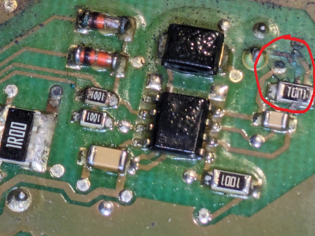

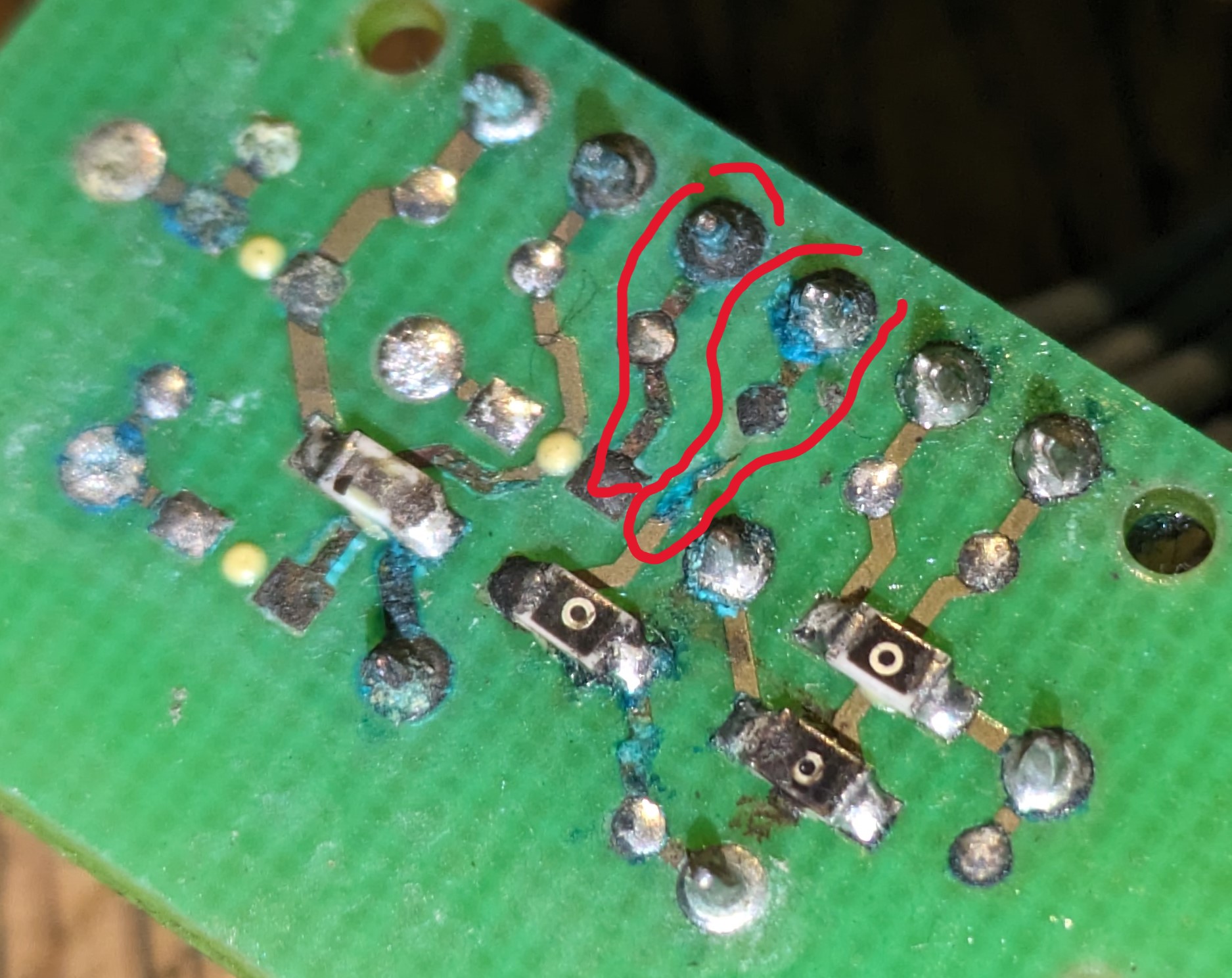

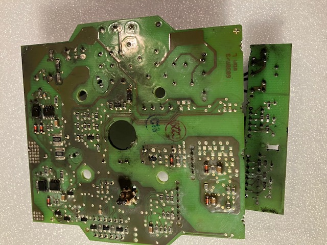

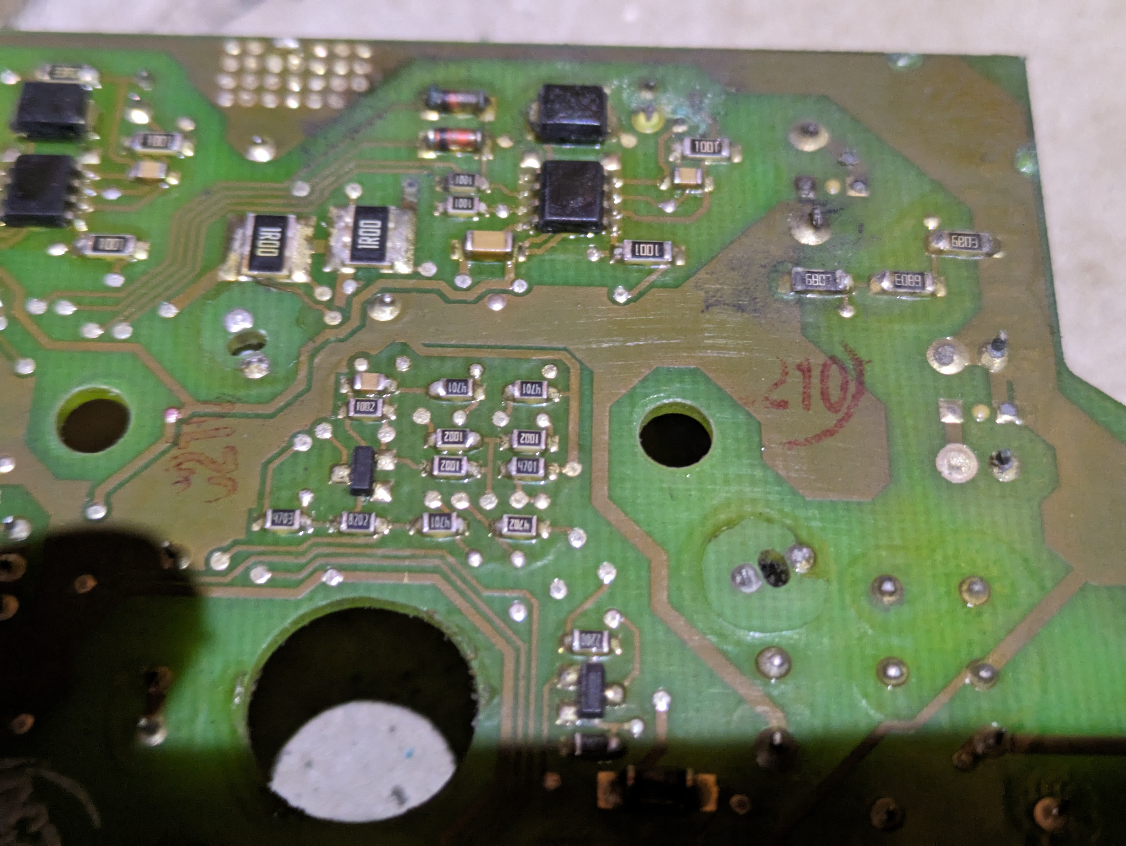

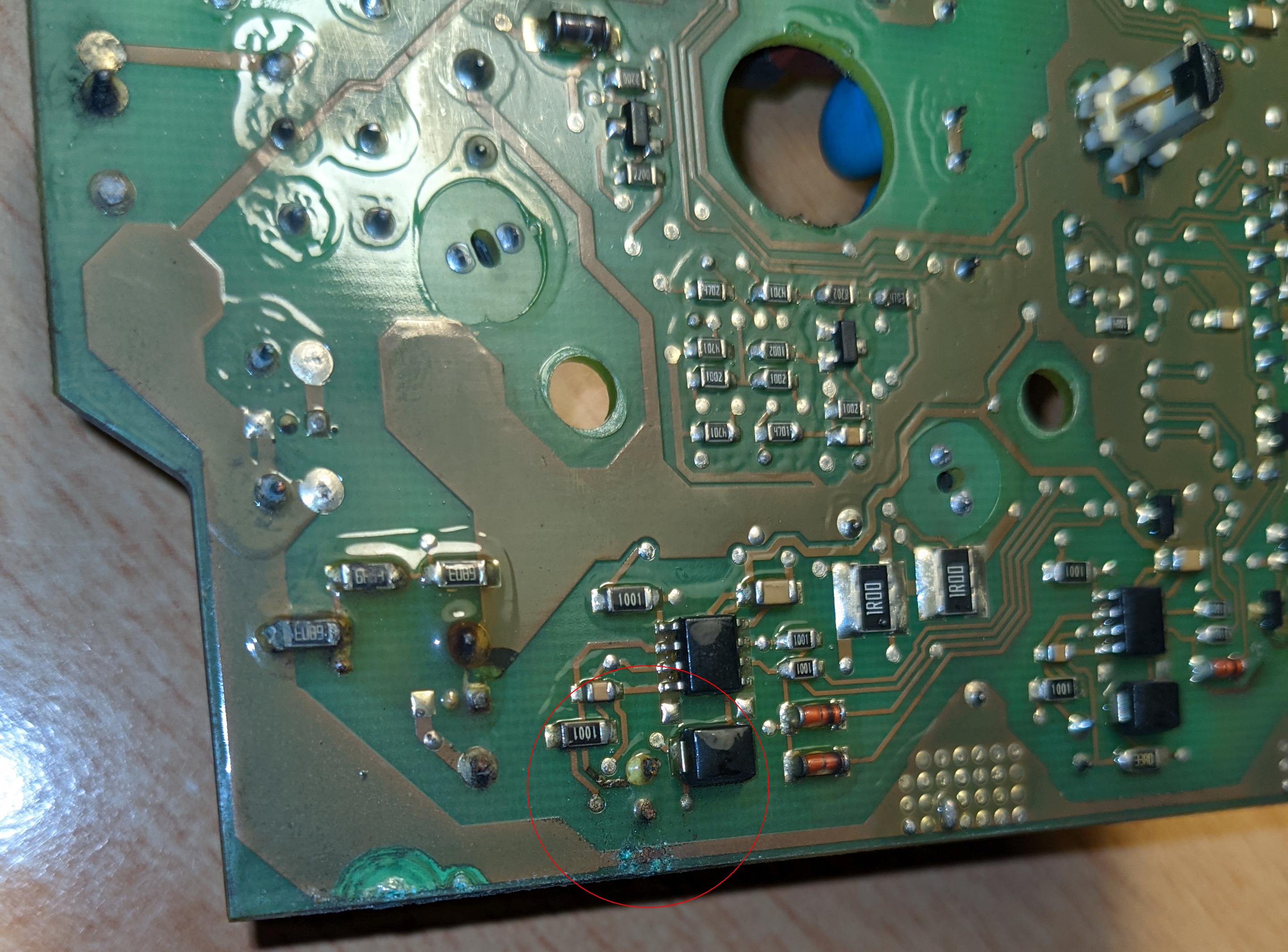

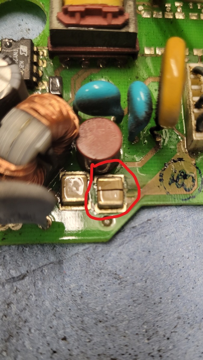

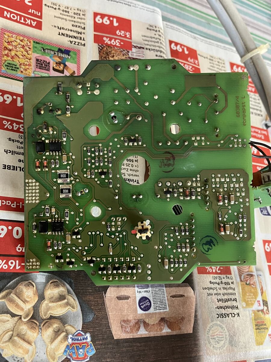

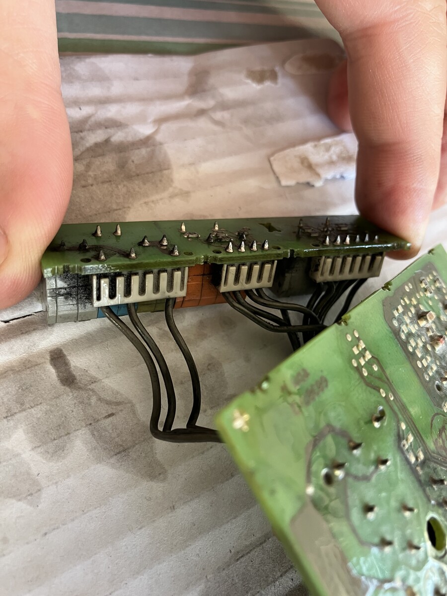

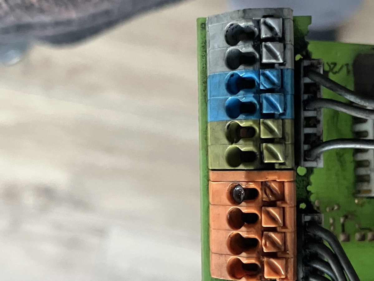

"- TNY255: Ob wirklich die Signale rausgibt."
Sehe ich das richtig, dass das ein Teil des Schaltnetzteils ist, und
wohl ok sein muss, wenn ich die 5V messe?
Hier die Bilder von der Platine mit dem sichtbaren Defekt. Vorne die
beiden braunen Elkos (15µF) sind offenbar direkt vor den
Motoranschlüssen (rote Kreise).
An den anderen beiden Platinen ist da aber nichts Auffälliges.
Moritz F. schrieb:
> und wohl ok sein muss, wenn ich die 5V messe?
Korrekt. Das war Ziel des Tests der Gesamtkette der Versorgung.
Puuu...platine, elkos, lötstellen sehen tw gar nicht gut aus! Vermte
u.a. kondensproblem.
Klaus.
Das sieht echt übel aus. Es scheint ein Wasserschaden zu sein. Die
Gegend muss zunächst "renoviert" werden. Welche Teile durch den Schaden
ausgefallen sind, ist schlecht zu sagen. Den einen der kleinen 8-Beiner,
die zum Motoranschluss gehören, könnte es z. B. erwischt haben. Kann man
erkennen, was das für ein IC ist?
Welche Kapazität haben die Elkos?
DZDZ (~70 km von Minden entfernt)

Danke dass ihr euch mit mir befasst :)
Die beiden kleinen Elkos haben 15µF 63V.
Der große hat 47µF 400V.
Der 8-Beiner auf der Rückseite war sehr sehr schwer zu entziffern, es
ist ein
IR2108S.
Ich denke, dass die Platine reparierbar ist.
Ganz schwerer Schaden, bei dem einmal die Netzspannung durch alle
Bauteile gegangen ist, hat es offensichtlich nicht gegeben. Es dürfte
sich auf ungefähr den beschädigten Bereich und Bauteile, die damit
verbunden sind, beschränken.
Der Motor wird über eine H-Brücke betrieben. Eine der beiden Halbbrücken
ist in Mitleidenschaft gezogen. Das kann z. B. die
Leistungstransistoren, den Halbbrückentreiber IR2108S und auch mehr
zerstört haben. Was da defekt ist, wäre vorab zu prüfen. Ersatzteile
müssen bestellt werden Die korrodierten Leiterbahnen müssen repariert
werden.
*Aaaaaaber...*: Das alles ist zwar kein Hexenwerk, aber für einen
Anfänger doch deutlich zu schwierig - ganz zu schweigen von den
Messungen an der mit der Netzspannung verbundenen Elektronik. Nun muss
man nach getaner Arbeit ja das Ergebnis prüfen, sprich die Baugruppe
betreiben. Wenn das in ausgebautem Zustand ginge, könntest du sie
verschicken, aber ich vermute, dass das nicht geht, denn der Prozessor
erwartet wahrscheinlich von seinem "Master" den Befehl zum Start des
Motors. Wie das geht, was da auf den vielen Anschlussleitungen erwartet
wird, lässt sich bestenfalls vor Ort ermitteln. Also müsste jemand zu
dir kommen - das ist teuer und der hat dann bei weitem nicht die
Fehlersuchmöglichkeiten und eventuelle Ersatzteile, wie er sie zu Hause
hat.
Ein Teufelskreis... 🙁
Nebenbei: Ich sehe nur zwei Anschlüsse zum Motor. Das müsste dann ein
DC-Motor sein, aber den würde man nicht über eine H-Brücke betreiben
(zumindest nicht bei einem Motor, der nur in eine Richtung läuft). Gibt
es noch einen dritten Anschluss?
DZDZ
Mein Voltcraft 7910 Multimeter kann bis 20µF messen, man soll den
Kondensator da eigentlich direkt einstecken. Ich habe das mal mit 2
Drähten verlängert und an die Platine gehalten und messe bei beiden
kleinen Kondensatoren knapp unter 15, also auch an dem wo das Gehäuse
abplatzt. Kann man das so machen?
Oh: habe jetzt mal bei der nächsten Platine diese beiden Elkos gemessen
und war überrascht als ich nur ca. 9µF bekam. Aber die haben laut
Aufschrift auch nur 10, während die auf allen anderen Platinen 15 haben.
von July (Gast)
Der braune Elko ist definitiv ausgelaufen, das ist kein Wasserschaden,
dann wäre das überall so.
Oft ja, der Messwert ist plausibel. Ich hätte es auch nicht unbedingt
anders erwartet. Auf die Kapazität kommt es an der Stelle auch nicht an,
es ist der Booster-Kondensator, Teil der Charge-Pump. Ein kleiner
Bruchteil der 10 oder 15 µF reicht, um die Funktion zu bekommen.
Aber viel hilft diese Erkenntnis nicht weiter. Aber dass man die Platine
mit nur dem Motor und ohne das ganze Gerät betreiben kann, ist sehr
hilfreich, s.o.. Die Erfolgsaussichten steigen erheblich.
July schrieb:
> kein Wasserschaden
Dieser Bereich der Platine (nicht die ganze Platine) war definitiv nass
geworden. Das hat Moritz sogar beschrieben.
Ich habe mal wieder etwas Zeit gehabt und weitergeguckt. Bei der Platine
mit den sichtbaren Schäden war tatsächlich eine Leiterbahn unterbrochen,
die zu flicken half aber nicht.
Dann habe ich mal an dem großen Elko (Ladeelko?) und am
Brückengleichrichter die Spannung gemessen: bei der kaputten Platine nix
(5V oder so), bei der funktionierenden 320V.
Weiterhin messe ich an der funktionierenden Platine ohne Motor ca. 12V
am Motoranschluss (und an der kaputten nix).
Dann habe ich mir eine andere nicht funktionierende Platine vorgenommen
(die hat keine sichtbaren Schäden), dort sind die 320V da und am
Motoranschluss messe ich immerhin 5V.
Frage: wie funktioniert das mit dem Tacho? Ist das vielleicht ein
Hall-Sensor, ohne den der Motor gar nicht funktionieren kann, weil
darüber die Position ermittelt wird, um im richtigen Moment die Spannung
umzukehren? Funktioniert der so?

ich habe gerade einen dieser Lüfter mit den gleichen Symptomen wieder
zum Laufen gebracht. Zuerst habe ich die Platine gründlich gereinigt, da
ich befürchtete, daß der Schmodder darauf evt. leitend ist. Dann habe
ich ein Kontaktproblem im Kabel für das Tachosignal gefunden. Das Kabel
war zwar in den Platinenstecker eingesteckt, funktionierte aber nicht
immer, bzw. nur auf Zug. Neue Kabelendhülsen auf den Kabeln haben das
behoben. Nun habe ich den Eindruck, daß der Lüfter auch schneller läuft.
Vielleicht hilft es ja dem einen oder anderen.

von Frank G. (userli)
Hier ein paar mehr Details:
Ich hatte vergessen zu sagen, daß ich auch die Kugellager gewechselt
habe, da der Lüfter sich nicht so leicht drehen ließ, wie der am Ausgang
der Lüftung. Das ist sehr einfach und lohnt sich meiner Meinung nach
ohnehin nach einigen Jahren Laufzeit. Wenn der Motor nicht schnell genug
anläuft, schaltet er wahrscheinlich wieder ab.
Nochmal zum Problem:
Ich glaube nicht, daß es wirklich ein Problem des Kabels war. Die
Kabelanschlußblöcke auf der kleinen Platine hängen einfach fest. Die
Kabel da herauszubekommen war schon schwierig und die Taste zum Lösen
hängt. Die neuen Aderendhülsen haben einfach eine andere Kontaktstelle,
die wieder funktioniert. Beim nächsten Mal werde ich die Anschlußblöcke
ersetzen oder die Kabel direkt anlöten.
Das Symptom bei mir war, daß der Lüfter einfach stehen blieb. An der
Lüftung angeschlossen, zuckt er kurz, dreht aber nicht. Die
Schalteingänge habe ich erst nach der Reinigung und dem Lagertausch
(und nachdem ich deinen Thread gelesen habe) probiert und damit lief der
Lüfter dann, bei direkter Speisung mit 230V außerhalb der Lüftung. Wenn
ich recht verstehe, hast Du so die Motoren mit der funktionierenden
Platine getestet.
Das Kabelproblem habe ich gefunden, da er nach der Reinigung einmal lief
und nach Einbau dann nicht mehr. Da habe ich dann an den Kabeln
gewackelt und gezogen. Die Lüftung schaltet die Ventilatoren recht
schnell ab, wenn sie kein Tachosignal bekommt. Daher muß man da eine
Kabelposition finden, mit der er Lüfter zumindest anläuft, dann kann man
durch Wackeln herausfinden, welches Kabel das Problem macht.
Anmerkungen zur Prüfung:
Der Motor ist Bürstenlos. Die H-Brücke macht die Kommutierung,
wahrscheinlich gesteuert vom PIC, der das Hall-Sonden Signal auswertet.
Ich nehme an, daß der PIC die Brücke abschaltet, wenn der Motor sich
nicht dreht, um die Spulen zu schützen. Daher denke ich nicht, daß man
die Platine ohne Motor wirklich testen kann. Demnach denke ich auch, daß
die Spannungen, die du an den Motorkontakten gemessen hast, nicht
wirklich aussagekräftig sind. Die H-Brücke würde 230V Wechselspannung
auf den Motor geben.
Zum Prüfen habe ich zuerst die Elkos mit einem entsprechenden Tester
geprüft. Das geht bei dieser Schaltung ohne auslöten. Dann habe ich 25V
DC (mehr kann mein Labornetzteil nicht) an den Netzeingang gelegt. Diese
habe ich dann an dem großen Kondensator gefunden. D.h., daß der
Hochspannungsteil funktioniert und die H-Brücke versorgt ist. Die 25V
sind auch für das Schaltnetzteil ausreichend, so daß ich am Ausgang des
78LS05 die 5V für die Kontrolllogik messen konnte. Danach würde es
meiner Meinung nach ohne Schaltplan dann zeitaufwendig, Fehler in der
Logik zu finden.
Mein Ventilator ist gerade wieder stehen geblieben. Nun habe ich die
Anschlußklemmen (Wago 250, 3.5mm Raster in verschiedenen
Konfigurationen) ausgelötet und auseinandergenommen (sind nur gesteckt).
Die Kupferkontakte hatten eine schöne, dunkelbraune Patina. Mit feinem
Schmirgel geschliffen glänzen sie nun wieder kupferfarben und der
Ventilator läuft wieder - hoffentlich für ein paar Jahre...
Nachdem der Ventilator wieder stehen geblieben ist, glaube ich nun das
wirkliche Problem gefunden zu haben: Die Verbindungskabel zwischen
Anschluß- und Hauptplatine scheinen mit Steckern verbunden. Diese sind
allerdings Crimp-Löt-Verbinder. Das Massekabel des Eingangssignals war
bei mir direkt über der Platine abgebrochen. Man sieht es nicht, da es
von dem weißen Plastik verdeckt ist und dieses auch das Kabel fest hält.
Ich habe diese nun durch Schraubklemmen ersetzt.

von Dirk (dirk_nus)
Hallo Zusammen,
habe heute auch einen Lüfter zerlegt, dabei folgenden Fehler defekt im
Eingangsbereich der Wechselspannung vorgefunden, siehe Bild roter Kreis.
Ich gehe mal davon aus das es ein Kondensator ist, keine Beschriftung
ersichtlich, hat jemand eine Vermutung, warum der geplatzt sein könnte.
Kondensator links daneben sieht noch gut aus. Werde am Montag den nicht

Ich würde einfach mal ein paar Photos hochladen, wenn ich darf. Einmal
vor der Reinigung und einmal danach. Freue mich über Tipps. Ich selber
müsste mir wen suchen, der so was richten kann. Aber vorher würde ich
eben gerne Eure Einschätzung einholen. Oder einen Tipp wer so was macht.
Oder ob man die Platine als Ersatzteil bekommt, also ohne den Rest :-).
DANKE EUCH !!!

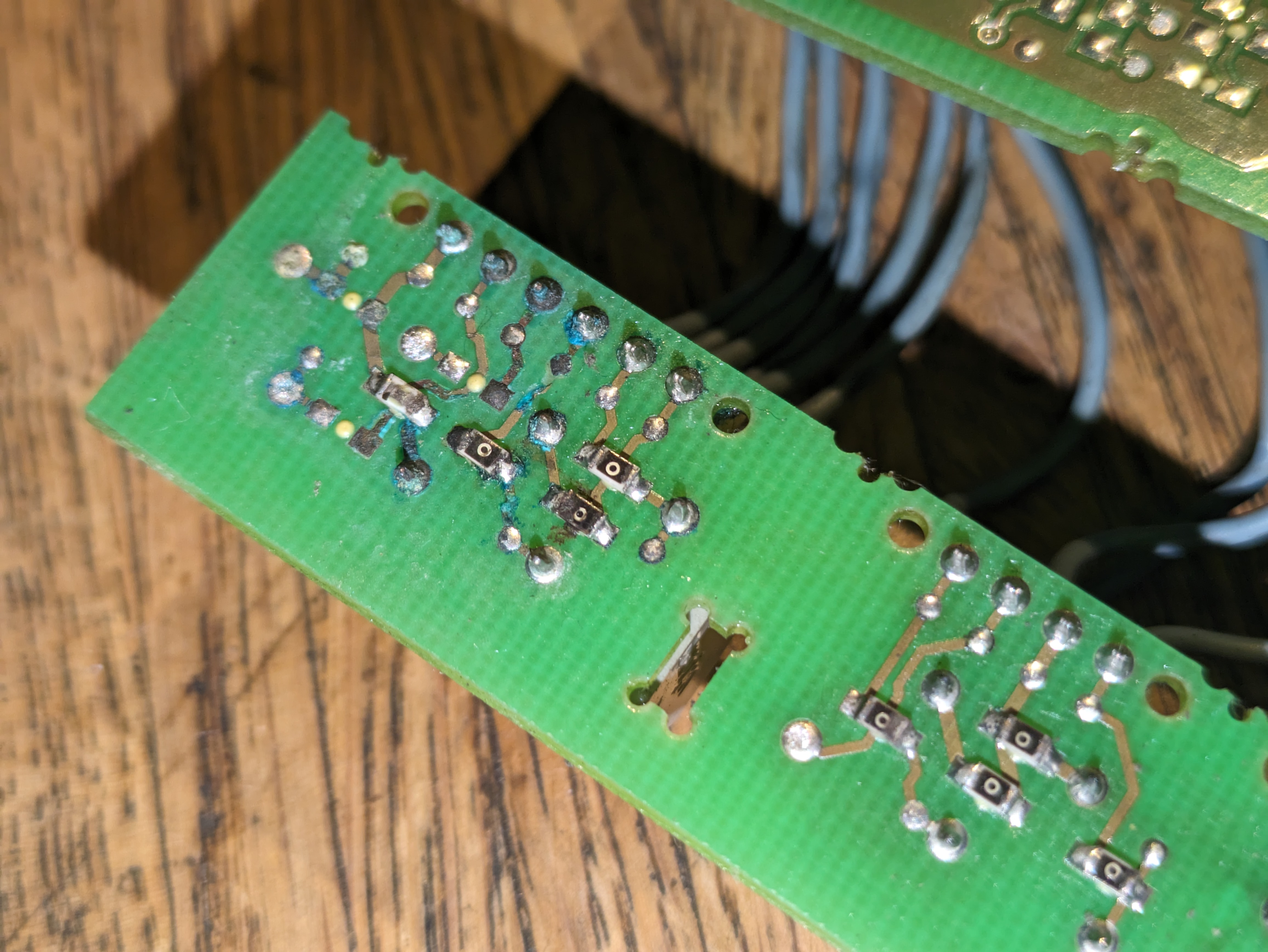

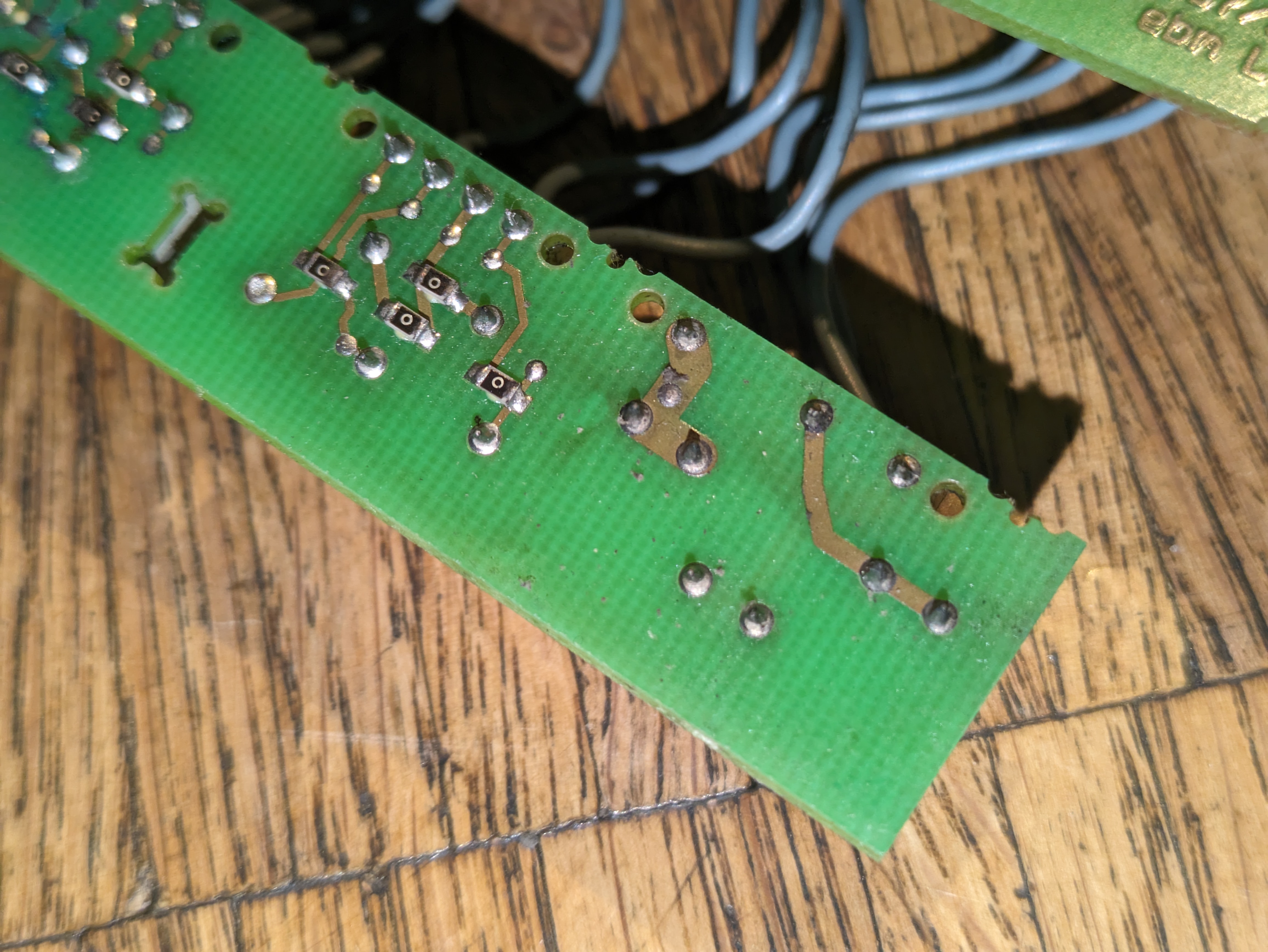

von Christoph V. (Gast)
Hier noch die Photos nach der groben Reinigung.
von Sebastian W. (wangnick)
Da sind immer noch Kupfersalze (das blaue Zeugs) vom Wasserschaden auf
der grob gereinigten Platine. Das muss komplett weg. Und dann sind auf
jeden Fall Leiterbahnen z.T. komplett wegkorrodiert und müssten neu
gefädelt werden.
LG, Sebastian
von H. H. (Gast)
Essig, dann Wasser, dann Alkohol.
> Und dann sind auf
> gefädelt werden.
ACK, und dann wird der Lüfter schon wieder laufen.
DANKE DIR... Ist das aus Deiner Sicht ein Totalschaden? Oder kennst Du
wen, der das gegen Geld reparieren könnte? VLG
von H. H. (Gast)
> kennst Du
Du brauchst doch nur ein paar Zentimeter isolierten Drahtes.
Die Bauteile in dem Bereich sind allesamt Brücken, "Null Ohm
Widerstände".
Hallo Hhinz, DANKE !!!
Da hat sich Deine Antwort mit meiner überschnitten. Das klingt in der
Tat nicht so kompliziert und das kriegt ich vermutlich sogar hin. Hierzu
aber noch eine paar doofe Frage eines Masch.bauers mit 0 praktischem
E-Technik Wissen.
1. Meinst Du diese Stelle hier, an denen die Leiterbahn komplett weg
ist? Oder übersehe ich noch welche? (Photo rote Markierungen)
2. Muss ich nach dem Reinigen mit Essig, Wasser dann Alkohol nicht
wieder einen Schutzlack drauf machen? Habe da nix. Wenn JA, hat wer
einen Tipp wsa ich da kaufen muss?
DANKE EUCH SEHR !!!
Ja.
Plastik 70
Klaus.
von H. H. (Gast)
Oder anderen nicht wasserbasierten  Klarlack.
von Rainer D. (rainer4x4)
Ich glaube ja

Ehrlich gesagt noch nicht. Ich wollte mich zunächst schlau machen.
Wie ist eigentlich die schwarze Kunststoffabdeckung befestigt. Da habe
ich keine Schrauben gefunden.
Muß ich nachgucken. Schon lange her, daß ich daran gebastelt habe.
Bei einem DC Motor könnte es an Kondensatoren liegen beim brushless
Motor eher nicht. Daher tendiere ich zu Schmutz oder Kugellager defekt.
von Robert (badman42)
Mechanisch kann ich das Kugellager ausschließen. Die benötigte Kraft zum
Drehen ist beim Zu- und Abluftventilator vergleichbar. Dennoch würde ich
einen Austausch des Lagers mal prophylaktisch machen.
ich benötige noch Eure Hilfe zur Begutachtung der Platine. Wie kann ich
die schwarze Kunststoffabdeckung entfernen? Siehe Bild oben.
Leider keine Schrauben gefunden.
Der Deckel besteht aus Ober- und Unterteil. Am Rand sind mehrere Clipse,
die die beiden zusammenhalten. Darunter sind dann Schrauben.
Hallo.
Ich habe Bilder von meiner Platine gemacht. Könntet Ihr bitte mal
schauen ob es eine Auffälligkeit gibt?
Danke schön.
2.Bild
von H. H. (Gast)
Hundekuchen!
Bei deiner Platine wirst du messen müssen.
von Michael L. (nanu)
Robert schrieb:
> 2.Bild
1. Das Foto ist, vorsichtig ausgedrückt, suboptimal. Man kann auch Fotos
hoher Auflösung in vergleichsweise kleinen Dateien abspeichern. Es ist
unnötig, alles auf 1200x900 zu quetschen.
2. Auf einem besseren Foto würde man womöglich erkennen können, ob das
Netzteil defekt ist. So sieht es nämlich aus: Das auf dem Foto auf dem
Kopf stehende Bauteil über dem dicken Elko links unten scheint einen
Krater zu haben, kann man aber eben nicht genau erkennen.
von H. H. (Gast)
> Krater zu haben,
Ist nur das Coating.
H. H. schrieb:
>> Krater zu haben,
Glaub ich nicht. Für mich sieht das aus wie ne Eruption mit Ascheregen.
von Rüdiger B. (rbruns)
Für den TNY255 gibt es ein Datenblatt mit Beispielschaltbild, da kannst
du mit der Fehlersuche anfangen.
In dem Beitrag gibt's ein hübsches Foto, wie die Ecke mal aussah:
Beitrag "Re: G1G140-AW31-42 - EBM-PAPST Lüfter Elektronik reparieren"
Noch weitere Bilder
Weitere Bilder
Weitere Bilder
Robert schrieb:
> Noch weitere Bilder
OK, doch kein Krater.
Ohne Messen wirst du da nicht weiterkommen. Die Sicherung (das rote
Runde) wäre ein Anfang.
ich habe ein Bauteil lokalisiert - dieses sieht sehr auffällig aus.
Um welches Bauteil handelt es sich?
Danke für die Unterstützung.
von H. H. (Gast)
Ferritperle.
Korrosion entfernen und dann nachlöten.
Danke schön für die schnelle Antwort.
Dürfte aber mit der Lösung meines Problems nur bedingt vereinbar sein.
Schade.
von Julian L. (rommudoh)
Fehlt da nicht ein Beinchen?
von H. H. (Gast)
So ist es.
Du hast da einen Synchronmotor, wenn der zu langsam dreht, dann wird der
auch zu langsam angesteuert. Deshalb meine Frage nach dem 0..10V Signal.
Es kann aber auch an zu niedriger Taktfrequenz des µC liegen, wofür nur
der Keramikresonator verantwortlich sein könnte.
von H. H. (Gast)
Dann würde gar nichts mehr gehen.

H. H. schrieb:
> So ist es.
dieses Bauteil sollte der Resonator sein - richtig?
Würde hier eine reine Widerstandsmessung ausreichen?
von H. H. (Gast)
Nein, das kleine blaue am oberen Bildrand.
Sowieso nicht.
Das ist ein Kondensator, wahrscheinlich Tantal.
Hallo zusammen.
Kann man die grauen Stecker trennen?
Ich bin etwas ratlos und bevor diese kaputt gehen frage ich lieber nach.
von H. H. (Gast)
Nein, das sind keine Stecker. Müsste man auslöten.
Danke für die Rückmeldung.
Dann habe ich eine Frage zur Wago 250 Klemme: wie bekomme ich die
abgebrochene Aderendhülse raus?
von H. H. (Gast)
Wenns mit einer spitzen Pinzette nicht geht, dann eben Klemme komplett
ersetzen.
Auslöten und auseinanderbauen. Das sind angereihte Einzelklemmen. Hatte
ich auch schon.
