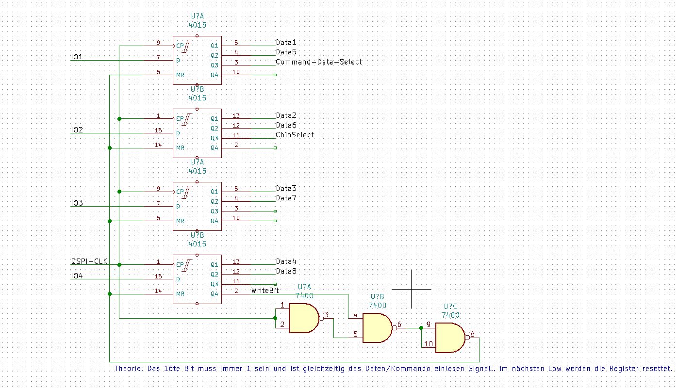

vor Ehrfurcht erblasst schrieb: > Dann mach mal, und zeige uns das Ergebnis. Neue Idee ist jetzt 4x4bit normales Schieberegister mit gemeinsamen Latch und Enable so könnte ich vielleicht mit 6 Leitungen schon ein wenig mehr Datendurchsatz erreichen als mit 11 Leitungen für 16/24bit.

Karadur schrieb: > evtl. 74AHC595 Seriell selbst hat zuwenig Datendurchsatz sonst könnte ich ja gleich ein SPI Display nehmen. Okay, ich glaube Xilinx ist die schnellste Variante.. wobei ich das erstmal mit einem Blue oder Blackpill als Mid-Controller versuchen werde. Letzte Idee wäre ein Quadspi to parallel expander in Logik. aber ich glaube das ist den Aufwand nicht wert. Man müsste als QSPI Slave mit dem Dual 4bit SR 4015 die Latches automatisch jede 4. Clock mit einem Counter generieren. Das ist aber bestimmt schwieriger und Sync etc. würde da auch noch fehlen.

Oberförster Hubertus schrieb: > Das ist wohl die zeitgenössische Variante von "Auf Spatzen mit einer V2 > geschossen" ;-) Jo sehe ich auch so, ich habe hier mal eine Logik Idee mit 3 ICs für einen qspi Slave angehängt.. ich befürchte da könnte es Timingprobleme geben, habe da leider nicht so die Ahnung obwohl ich das mitte der 90er noch büffeln musste. im simulator funktioniert das :D EDIT: Das Timingproblem wäre halt ob alle Outputs schon valide sind wenn das write Bit vom LCD erkannt wird.
