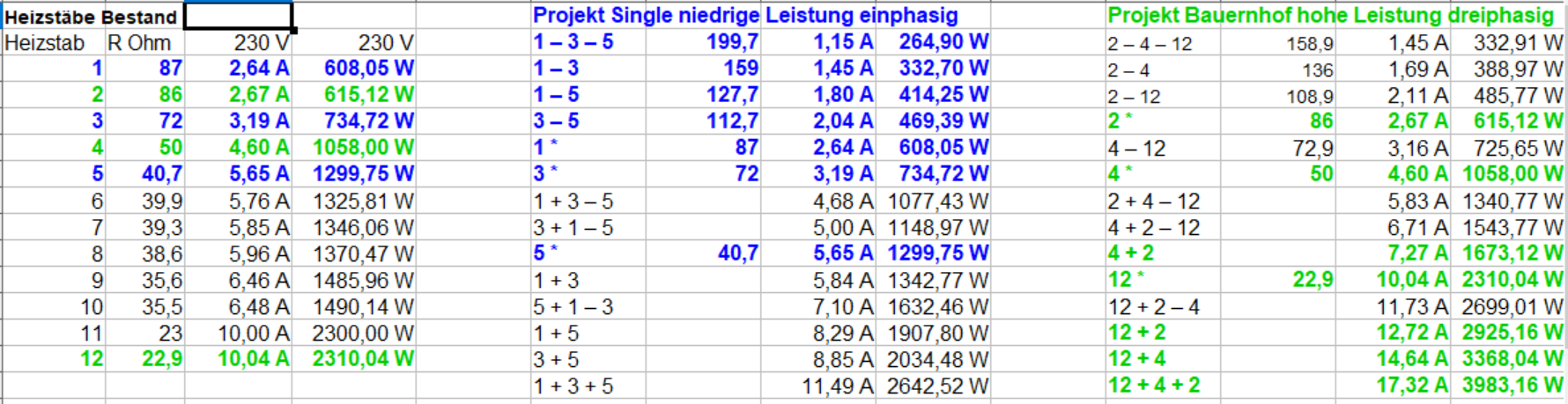

#6838229
9kW Mit einem Heizstab? nein. Was gut geht: Größere Heißwassergeräte haben üblicherweise 180mm Standardflansch. Dafür passend gibt es Flanschplatten mit Bohrungen für 3 Heizstäbe + Tauchrohr für Temperatursteuerung. In so eine Flanschplatte z.B. 3 Heizstäbe 750 - 1500 - 3000W einbauen. Gescheite Ansteuerung erlaubt 7 (bzw. wenn man sichs zutraut, Parallel + Seriengeschaltet 14) Leistungsstufen. Bild: Leistungen mit meinem lagernden Material, hab ich mir beim Installateur ausbauen dürfen. Projekt Bauernhof läuft.
