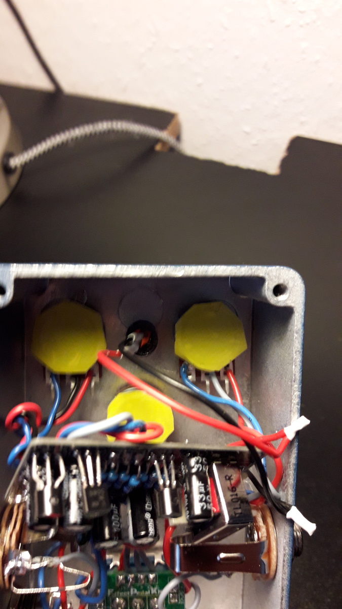

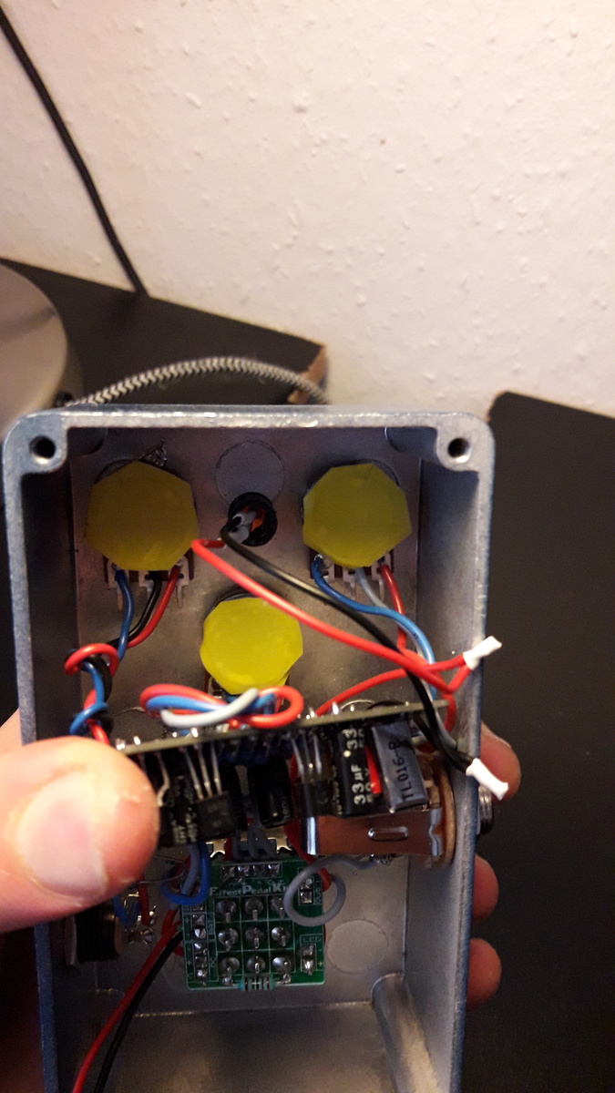

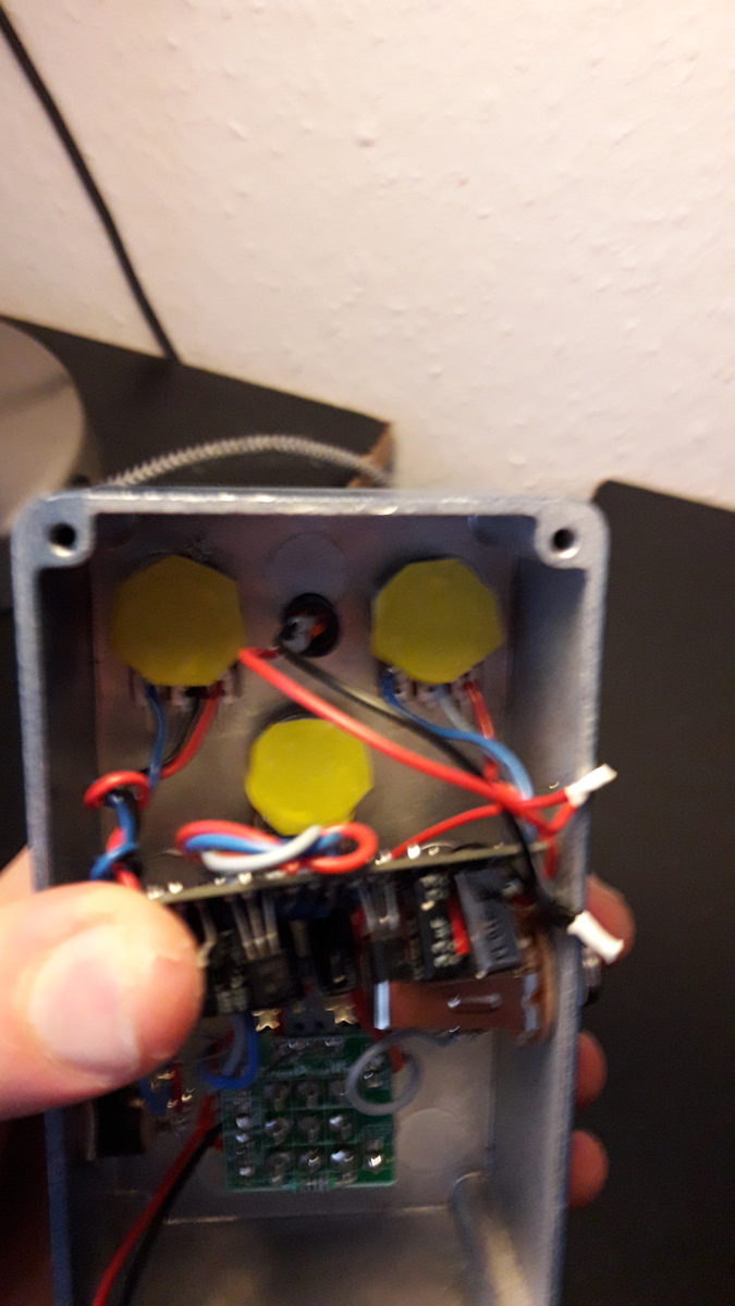

Hallo, ich verzweifle an einem Bausatz für ein Gitarrenpedal. Wenn ich das Pedal einschalte, leuchtet zwar die Status-LED, aber ich höre so gut wie gar nichts. Wenn ich den Amp und das Pedal max. aufdrehe, höre ich ein ganz klein wenig Verzerrung, von der ich noch nicht mal weiß, ob die nun vom Pedal oder vom Amp kommt. Schalte ich das Pedal ab, läuft das gebypasste Signal in den Amp, sprich: ich höre die Gitarre. Überprüft habe ich: die Platine nach Lötbrücken, die Polarität der Dioden und Elkos, die Verkabelung der Potis. Sieht alles ok aus. Was ich aber an diesem Bausatz absolut nicht verstehe ist die Belegung der Klinkenbuchsen. Im Lieferumfang waren 2 Stereobuchsen für Input und Output sowie ein PCB für den 3PDT-Schalter. Ich habe mich bei der Verkabelung an dem hier verlinkten Plan des Herstellers orientiert, aber Sinn ergibt es für mich nicht. Kann jemand von euch mal bitte drüberschauen und mir erklären, wie das funktionieren soll: Für mich sieht die Belegung auf dem Plan folgendermaßen aus: Stereo-Buchse Eingang: rot kuzer Anschluss, gelb langer Anschluss, schwarz in der Mitte. Diese Belegung finde ich total merkwürdig. Stereo-Buchse Output: rot langer Anschluss, schwarz Mitte, kurzer Anschluss bleibt frei.

Alexander S. schrieb: > Stereo-Buchse Eingang: rot kuzer Anschluss, gelb langer anschluss, > schwarz in der Mitte. Diese Belegung finde ich total merkwürdig. ?!? In welches Dokument guckst du ? Schwarz ist Masse, rot rechts und gelb links. Wie immer. Man kann auch messen, ob schwarz dann erfolgreich mit dem Metallkörper der Buchse verbunden ist.
MaWin schrieb: > Alexander S. schrieb: >> Stereo-Buchse Eingang: rot kuzer Anschluss, gelb langer anschluss, >> schwarz in der Mitte. Diese Belegung finde ich total merkwürdig. > > ?!? > > In welches Dokument guckst du ? > > Schwarz ist Masse, rot rechts und gelb links. Wie immer. > > Man kann auch messen, ob schwarz dann erfolgreich mit dem Metallkörper > der Buchse verbunden ist. Ich habe mich an dem Layout vom Hersteller orientiert.
Alexander S. schrieb: > Überprüft habe ich: die Platine nach Lötbrücken, die Polarität der > Dioden und Elkos, die Verkabelung der Potis. Hi, und das Pinout der Transistoren auch? Oft werden Transistoren (TUN /TUP) mit anderer Belegung statt im Plan mitgeliefert. BEC EBC CEB. EBC ist am häufigsten. Muss aber nicht. ciao gustav
Karl B. schrieb: > Alexander S. schrieb: >> Überprüft habe ich: die Platine nach Lötbrücken, die Polarität der >> Dioden und Elkos, die Verkabelung der Potis. > > Hi, und das Pinout der Transistoren auch? > Oft werden Transistoren (TUN /TUP) mit anderer Belegung statt im Plan > mitgeliefert. > BEC EBC CEB. EBC ist am häufigsten. Muss aber nicht. > > ciao > gustav Die Transistoren habe ich auch überprüft. Das sind die richtigen an den richtigen Positionen.
#6838663
Alexander S. schrieb: > Stereo-Buchse Eingang: rot kuzer Anschluss, gelb langer Anschluss, > schwarz in der Mitte. Diese Belegung finde ich total merkwürdig. Das wird oft so gemacht, um die Klinkenbuchse als billigen Schalter zu benutzen. Wenn man einen Instrumentenstecker steckt, sind Masse + rot gebrückt. So wird der Stromkreis geschlossen und die Batterie auch dann erst belastet. Im Umkehrschluss: Kabel abstöpseln, wenn fertig gespielt ;) Das ist auch bei vielen anderen Tretminen so. Die besseren haben Buchsen mit Schalter, die billigen halt so.
Blitz schrieb: > Wenn man einen Instrumentenstecker steckt @TO: Du verwendest keinen Stereostecker am Eingang, oder?
#6838677
Alexander S. schrieb: > Wenn ich das Pedal einschalte, leuchtet zwar die Status-LED, So, und genau jetzt ziehst Du den Klinkenstecker vom Eingang mal ab. Das Gitarrenkabel. Was passiert? Die LED erlischt... Batteriesparschaltung! Der Minuspol des 9-Volt-Clips wird über das rote Kabel zur Inputbuchse geführt, der Stecker des Gitarrenkabels (" mono") verbindet ihn erst mit Masse (Gewindeschaft). Von dem Schaftkontakt läuft dann minus erst wieder zurück zum Rest. Versorgt die Schaltung. Hier wird halt gelb für Signal benutzt. Nach oben zur Effektplatine sogar gleich drei Mal. Stör Dich nicht an den Aderfarben. Die Inputbuchse hat also eine Doppelfunktion: Hauptschalter in der Minusleitung und eben Signaleingang.

Alexander S. schrieb: > Ich habe zwei stereostecker für dein Eingang geliefert bekommen. Dann nimm einen Monostecker oder mach beim Stereostecker eine Brücke rein. Grüsse, Paul

Gitarrenkabelstecker muss ein "Mono"-Stecker sein oder eben Brücke zwischen Schaft und Ring einlöten bei "Stereostecker".
Blitz schrieb: > Alexander S. schrieb: >> Stereo-Buchse Eingang: rot kuzer Anschluss, gelb langer Anschluss, >> schwarz in der Mitte. Diese Belegung finde ich total merkwürdig. > > Das wird oft so gemacht, um die Klinkenbuchse als billigen Schalter zu > benutzen. Wenn man einen Instrumentenstecker steckt, sind Masse + rot > gebrückt. So wird der Stromkreis geschlossen und die Batterie auch dann > erst belastet. > Im Umkehrschluss: Kabel abstöpseln, wenn fertig gespielt ;) > > Das ist auch bei vielen anderen Tretminen so. Die besseren haben Buchsen > mit Schalter, die billigen halt so. Danke für deine Rückmeldung:) Heißt das also, der Verdahtungsplan vom Hersteller ist richtig, d. h. wenn ich das so verlöte, aber keine Zerre aus dem Zerrer kommt, müsste das Problem woanders bestehen?

Alexander S. schrieb: > Ich habe zwei stereostecker für dein Eingang geliefert bekommen. Bei > Gitarrenpedals ist stereo am Eingang Standard, wegen dem Stromanschluss. Ja, die Buchse ist als Stereobuchse ausgeführt, aber das Kabel hat einen Mono-Stecker! Oder ggf. einen Stereostecker, wo der Ring mit GND verbunden ist. Für die An/-Abschaltung der Stromversorgung des eingebauten PreAmp. Zwei Photos (beidseitig) von der 3PDT-Platine wäre nicht schlecht, dazu ist nichts im Manual enthalten. Hast du schon mal gemessen, ob an der Schaltung die Batteriespannung an + und G anliegt?

Das Gerät ist ja sehr übersichtlich aber aus der Ferne Rat zu geben ist schwierig. Um die grundsätzliche Funktion zu prüfen, würde ich erstmal die Versorgung kontrollieren. Dann die Klinkenbuchsen direkt anlöten: Eingang an R1/C1, Ausgang an R11/C8/Q3kollektor. Kommt da was? Dann weiter hinter dem Trafo. Die größte Fehlerquelle ist der Umschalter. Alles richtig angelötet? Überhaupt würde ich eine systematische Sichtkontrolle machen. Alle Bauteile richtig und nicht verpolt, Lötstellen gut?
