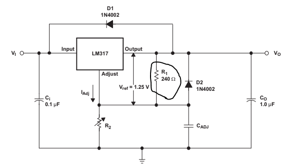

ich habe keine große Erfahrung in Elektronik und möchte eine Platine
entwerfen um die Spannung zu variieren. Dafür kam folgendes Chip
LMS8117AMP-ADJ/NOPB in Frage. Zum Variieren von R2 würde ich eine
elektronische Pot. verwenden.
Die Kriterien sind Folgendes:
Vin = 12 v
Vout= 4.5-12 V je nach dem Wert von R2. Der Strom IADJ wird in dem Fall
vernachlässigt.
Strom: bei 12 V 0.125 A und bei 4.5 V 0.5 A

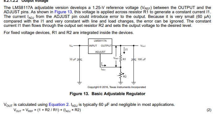

VOUT = VREF × (1 + R2 / R1) + (IADJ × R2)
siehe Bild.
Meine Fragen:
was sind die Werte von R2 und R1? R1 muss weniger als 4 kOhm, um die
Spannung durch IADJ zu minimieren. Geht es überhaupt, dass Vin fast
gleich Vout mit der folgenden Gleichung:
Beispiel:
VOUT = 1.25 v × (1 + 10kohm / 1100 Ohm) + 0= 12,6 V
Ich denke dass ich da einen Denkfehler habe, könntet ihr bitte mich
unterstützen?
vielen Dank im Voraus.
von MaWin (Gast)
Zumindest viel nicht beachtet.
sam schrieb:
> Geht es überhaupt, dass Vin fast gleich Vout
Nein.
Vout ist immer deutlich kleiner als Vin, zumindest 1.2V, sonst regelt
der Regler nicht mehr.
sam schrieb:
> Zum Variieren von R2 würde ich eine elektronische Pot. verwenden.
Na, dann muss das die benötigte Ausgangsspannung aushalten, also 12V.
Können nicht so viele. Etwa CAT5132.
Na, R1 ist fest, z.B. 1k. R2 ist dein Poti, z.B. aufgesteuert von 0 bis
10k, ergibt Ausgangsspannung von 1.3 bis 13.2V, zumindest wenn
wenigstens 14.4V reingehen.
sam schrieb:
> dass Vin fast gleich Vout mit der folgenden Gleichung:
> Beispiel: VOUT = 1.25 v × (1 + 10kohm / 1100 Ohm) + 0= 12,6 V
Nein, denn dann könntest du mit einem 1k und 99k Widerstand ja auf 125V
"herunterregeln".
Dein Stichwort fürs Datenblatt ist "Voltage Drop". Und die bedeutet, um
wieviel größer die Eingangsspannung als die Ausgangsspannung für einen
bestimmten Ausgangsstrom sein muss.
Oder umgedreht: mit 12V am Eingang wirst du bestenfalls knapp unter 11V
herausbekommen.

von HildeK (Gast)
Du (und andere) reden von R1 in der kΩ-Größenordnung.
In den Beispielen im Datenblatt werden, wie beim LM317, jedoch 120Ω und
240Ω für R1 genannt.
Ich konnte jetzt nur finden, dass der 'minimum load current' auch hier
mit bis zu 5mA genannt ist. Dazu passen die max. 240Ω bei der minimale
Ausgangsspannung von 1.25V. Bei Vout,min = 4.5V wären es dann höchstens
900Ω, nicht aber 1kΩ oder gar 4kΩ.
Setzt man den typischen Wert an, so wären es immer noch höchstens 2.6kΩ
für R1.
von MaWin (Gast)
Der liegt beim LM317 bei 10mA.
5mA halt ein Digitalpoti nicht aus.
Der Spannungsteiler kann nur so ausgelegt werden, dass der ADJ Strom zu
nicht zu grosser Abweichung fuhrt.
Der minimale Laststrom muss dahinter sicher gestellt werden,
spannungsunabhängig z.B.durch eine E452.

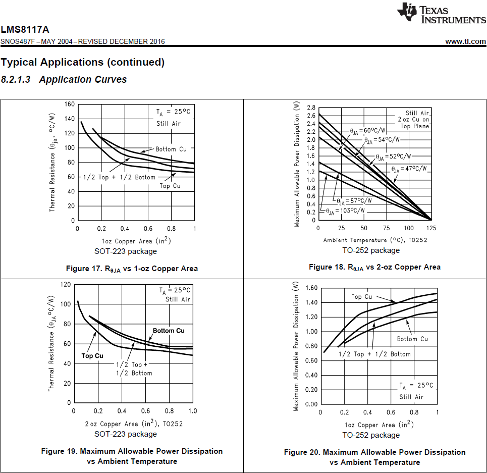

Das sind dann bei 12V am Eingang immerhin gut 3W, da würde ich einen
passenden Kühlkörper vorschlagen. Ach so, SMD. Also mal ins Datenblatt
geschaut und tatsächlich, dort steht beim TO-252 und 25°C
Umgebungstemperatur eine maximale Leistung von 2,1W. Und das ist der
optimale Wert bei korrekter Montage.

ich muss zugeben, dass solche Kurven nicht lesen kann. Die maximale
Leistung in dem Fall liegt bei ca. 5.2 W -> (14-4,5)V *0.5 A
löst das mein Problem ? gibt es einen anderen Spannungsregler, der
solche Anforderungen erfüllen kann ?
sam schrieb:
> Die maximale Leistung in dem Fall liegt bei ca. 5.2 W
Nein, das IST das Problem.
Ändere das.
Hast du wenigstens mal drüber nachgedacht? Besonders über die Kurven
rechts oben?
Dort geht es um den Wärmeübergangswiderstand von der Leiterplatte an die
Luft. Im Idealfall bei großer Kupferfläche wird der dort mit 47K/W
angenommen. Dann wären also bei 1W Verlustleistung und 20°C
Umgebungstemperatur schon 20°C + 1W*47K/W = 67°C auf der Leiterplatte.
Und bei 5,2W wären das 20°C + 5,2W*47K/W = 264°C auf der Leiterplatte.
Und das ist viel zu heiß...
Nimm einen, den du an einen Kühlkörper schrauben kannst.

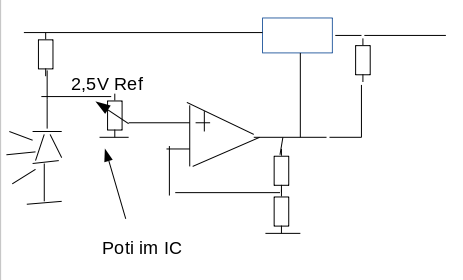

von Marek N. (Gast)
Die meisten Digitalpotis vertragen auch nur max. 5 V an ihren Eingängen.

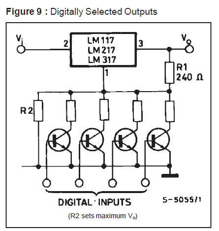

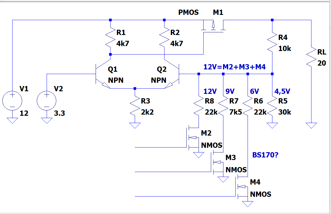

von Teo D. (teoderix)
Warum noch nich hieran gedacht?!
von Patrick L. (Firma: S-C-I DATA GbR) (pali64)
Ist eine Möglichkeit, quasi ein R2R DA Wandler.

von sam (Gast)
Teo D. schrieb:
> PS: Ich denke hier is ne gute Zusammenfassung BJT vs FET:
> https://www.electronics-tutorials.ws/de/transistoren/transistor-tutorial.html
Danke.
Folgende Werte für die Widerstände:
1) Rref= 2200 Ohm und alle anderen Widerstände offen für 12 V
2) Rref= 2200 Ohm und R2= 4700 Ohm für  9 V
3) Rref= 2200 Ohm und R3= 2000 Ohm für  6 V
4) Rref= 2200 Ohm und R4= 950 Ohm für 4.5 V
das ist leider etwas nicht flexibel. Da würde ich lieber digitalen Pot.
verwenden.
Gibt es keinen Pote., der die 12 V aushalten kann ?
D I G I T A L . . . . Hmmmm
Du darfst gerne alle Transistoren schalten wie Du willst, bzw. die
Widerstände parallel schalten!
Ich könnte mit den 4 Steuereingängen 16 Ausgangsspannungen erzeugen.
Oder dank des Defaultwerts bei R2 sogar 17.
Überleg mal, was passiert, wenn man 2 oder gar 3 oder sogar 4
Widerstände gleichzeitig aktiviert. Und das sogar noch in beliebiger
Reihenfolge...

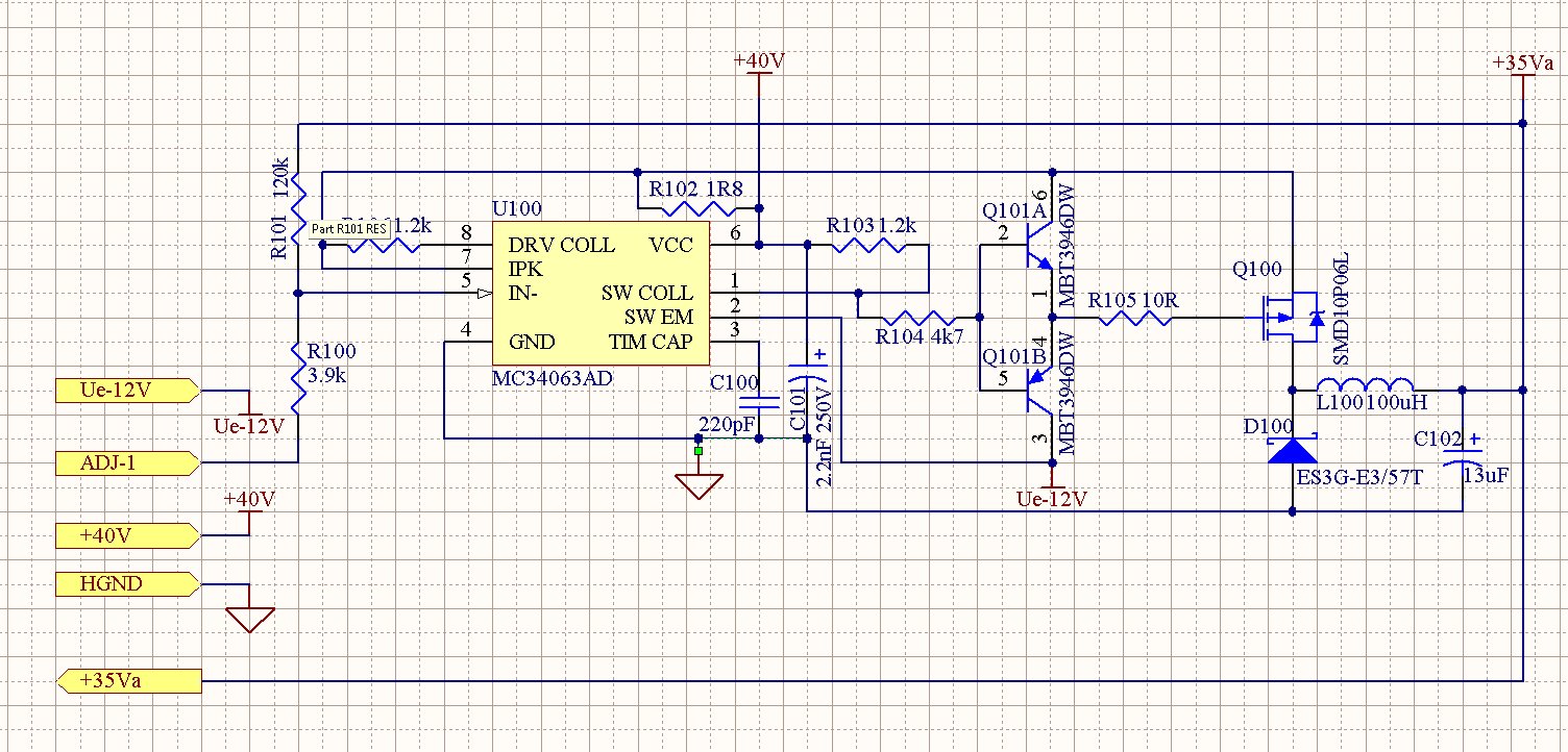

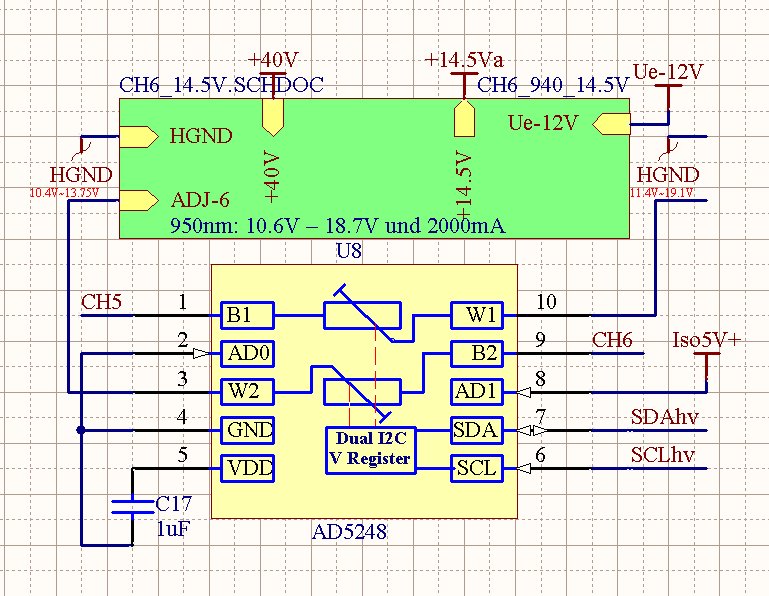

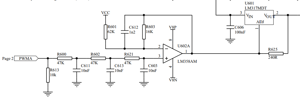

Brauchst du eigentlich ja nicht,
Nimm R1 ein Festwiderstand und als R2 ein Digitalpoti.
Da der ADJ Pin eh nie über 1.25V gehen darf, weil ja da der Regler zu
macht, wäre das nicht dein Problem.
So mache ich das mit PWM Reglern zum die Spannung einstellen (Siehe
Bilder) auf die gleiche weise kannst du den LDO regeln.
Einfach das Digitalpoti gegen GND und den W auf den ADJ als R2 Ersatz

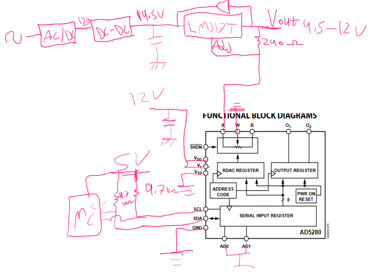

Den Post weiter oben hast du aber schon gesehen, den mit dem zu hohen
Strom der wegen des gewählten Linearreglers durch das Poti muss?
von sam (Gast)
ich meine diese Beiträge
> Strom der durch das Poti muss?
Ja aber weshalb zu hohem Strom?
Bei 2.2k R1 fliesst maximal 2.5mA ?
Und ich meinte der AD5249 kann 20mA ab?
Habe jetzt leider nicht die zeit zum im Datasheet nachsehen.
Aber unabhängig von deinem Post habe ich ja nur auf die Frage
von [sam] geantwortet:
das da keine 12V anliegen müssen.

Wobei der ursprünglich ausgewählte LMS8117AMP sowieso nach kurzer Zeit
in die thermische Begrenzung ginge und zum Eigenschutz die
Ausgangsspannung reduzieren würde.
Dann wollte ich LM317 mit einem Kühlkörper verwenden.

Also brauchst du die Schaltung Teo D. (teoderix). Und das Beste: 2 der
dortigen Transistoren reichen aus...

Dann müsste das Digipoti ja galvanisch getrennt versorgt werden, als R1
Ersatz und auch die Last kann dann natürlich höher gehen als wenn das
Poti gegen GND  liegt.
SORRY Mein Fehler.
Aber mit etwas Mehraufwand würde es ja auch gehen, liegt nur in keinem
Verhältnis. da wäre dann die Schaltung mit dem MC34063 besser.
Weniger Verlustleistung, Sprich Eigenerwärmung, und eine Strombegrenzung
auch realisierbar, was beim LM317  mehr Aufwand geben würde.

Nein, wie MaWin geschrieben hat: die Grundlast von 3..10mA für den
Regler (Datenblatt: Minimum load current to maintain regulation) muss
ein Festwiderstand übernehmen, dann muss sich das Poti nur noch mit dem
Strom aus dem ADJUST-Pin (ADJUST terminal current) abkämpfen. Der kann
laut DB von typ 50µA bis maximal 100µA werden. Wenn man jetzt keine
extremen Anforderungen an die Stabilität stellt, dann reicht da auch ein
Strom von 1mA quer durch das Poti.

Um den mit Digitalpoti zu regeln braucht es ja dann eine Galvanische
Trennung der Speisung des Digipoti und der Schnittstelle.
Dies wäre dann zwar mit einem ADuMxxxx mit Speisung und I²C bus
Übertragung machbar, aber eben Mehraufwand, weil ja auch die Speisung
des Digipoti gegenüber der Haubtspeisung floatend (Also IsoGND gegen
ADJ) liegen müsste, damit das Poti nie mehr als 5V sehen würde.
So könnte dann der Regel-strom auch, auf etwa 1mA ~ 18mA mit dem
Festwiderstand eingestellt werden, was die Schaltung selber wieder
Stabiler machen würde.
Natürlich müsste man für die 5V des ADuMxxxx sorgen. diese müsste etwa
150mA bringen können, da der ADuMxxxx ja auch als Versorger des Digipoti
hinhalten müsste.
von sam (Gast)
wie geht das ? da habe ich 4 verschiedene Werte für die Spannung. Ich
küsse dein Herz :)
von sam (Gast)
Ich hätte gedacht nur mit 3 Transistoren und 4 Widerstände würde es
gehen
von Jens G. (jensig)
sam schrieb:
> küsse dein Herz :)
Genauso, wie Du ein Digitalpoti ansteuern würdest. Nur daß der digitale
Wert parallel geliefert werden muß, und nicht (wie bei Digitalpoties
üblich) seriell.
Und daß Du jetzt nur einen 2Bit-Wert brauchst anstatt 6 oder 8 oder so
beim digitalen Poti.

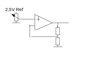

> eine Offsetspannung fuer dem Massepin des Spannungsreglers erzeugt.
So ginge es mit dem digitalen Poti. Du nimmst einen OP in
nicht-invertierenden Verstärkerschaltung mit dem Verstärkungsfaktor von
fünf als Beispiel. Dann kannst Du über das Poti die Ausgangsspannung von
nahezu 0 bis 12,5V einstellen. Die Ausgangsspannung am Spannungsregler
ist dann um 1,2V höher.

mit 2 bits nur hat man halt schlechte Auflösung

> das ist auch eine Idee. Wird der OP die Iout von ca. 0.55 A aushalten ?
Erich wollte mit der Ausgangsspannung des OpAmp an den Adj.-Pin des
Reglers gehen. Der Widerstand zwischen Adj.-Pin und GND entfällt dann.

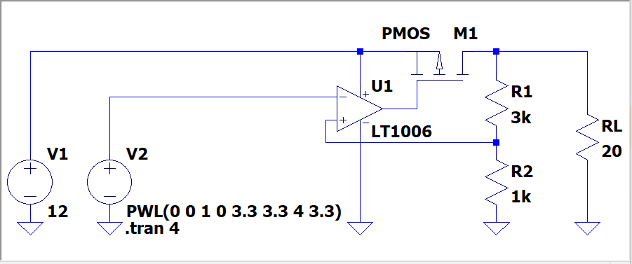

Im einfachsten Fall steuert man den LM317 über einen OPV und gibt den
Sollwert mit einem DAC vor. Der DAC kann z.B. ein PWM-Ausgang mit
nachgeschaltetem RC-Tiefpaß sein.
Komfortabler ist dann ein Dual-OPV, wobei der 2. die Stromregelung macht
und 2 PWM-Ausgänge. Als Stellglied einen Leistungs-MOSFET.
von Harald W. (wilhelms)
Genau, dann kann man auf LM317 und Konsorten ganz verzichten.

von sam (Gast)
Ich habe eine grobe Schaltung gezeichnet. Könnt ihr darauf schauen ?

von MaWin (Gast)
> Mir fehlt leider viel Wissen.
Was soll ein mindetens 20k Poti, in Reihe mit 60 bis 150 Ohm
Schleiferanschlusswiderstand, gegenüber den 240 Ohm am LM317 ?
Willst du 106 Vol einstellen ?
Als VDD könnte man durchaus die 14.5V nehmen die in den LM317 gehen,
wenn die nicht über 15 liegen werden.
Es lohnt sich immer noch, Mindeststrom und ADJ Strom zu trennen in 2
Funktionsblöcken.

von sam (Gast)
sorry aber kann ich den Widerstand über I2C auf 650 Ohm nicht stellen ?
> Funktionsblöcken
Könntest du das bitte kurz zeichnen ?
Deshalb sind hier ja Wissende genug ;-)
Nein bei deiner Schaltung kann der strom bis auf >40mA ansteigen.
Das kann der AD5280 nicht ab.
Do musst mit dem 240Ohm Hochohmiger Fahren also so im Faktor 10.
dann ist maximal noch 4,5mA auf dem Digipoti möglich.
> Denke aber daran das du auch den entsprechenden Ohm Wert des AD5280
> auswählst.
darf ich dich fragen, wie du den Strom von 40mA berechnet hast ?
von sam (Gast)
1.25 V/240 ?
von sam (Gast)
kannst du mir das erläutern ? ich kann den poti auch auf 500 Ohm stellen
von MaWin (Gast)
Wie das ?
sam schrieb:
> 1.25 V/240 ?
Diese 1.25V fallen über den Festwiderstand ab über das Digitalpoti der
Rest
Also sagen wir das Digipoti ist mal dummerweise auf 0,04Ohm eingestellt
(Etwa unter Last der Schaltwiderstand wenn das Poti auf "0" eingestellt
ist)
Was passiert dann mit dem Ausgang des LM317? welche Spannung liegt dann
an und wie viel strom fließt dann?
von sam (Gast)
Dann hast nur ca. 1.25 am R1 und der Strom >1000 mA theoretisch.
Richtig in Wirklichkeit wären es dan da Speisung ja ca 15V ist, die
15V(Ungeregelt)am Ausgang, und halt weit über 40mA auf dem Poti.
Wenn du das Poti mit dem Festwiderstand tauscht, (A und W) hast du immer
nur 1,25V Abfall auf dem Poti, aber dennoch,
auch im "Worst Case" die >5mA Dauer und 40mA Peek.
Deshalb den Festwiderstand vergrößern.

von Helge (Gast)
warum so kompliziert? Reicht das nicht aus, wenn schon ein DAC da ist?
von MaWin (Gast)
> ist?
Na ja, keine Strombegrenzung, kein SOA Schutz, kein
Übertemperaturschutz, und ob der LT1006 mit jeder Last stabil bleibt,
ist auch ungeklärt, schliesslich reagiert der P-MOS kräftig beim
raufregeln und schwach beim runterregeln und stellt eine kapazitive Last
fur den OpAmp dar.
Merke: es ist nicht so einfach, einen low drop Regler zu bauen, wie du
dir das naiverweise vorstellst

von sam (Gast)
das heißt der Poti darf die 500 Ohm nicht unterschreiten ? 1.25/500 =
2.5mA
wie werden die erreicht ? der wie hast du die berechnet ?
von sam (Gast)
MaWin schrieb:
> Von welcher Schaltung redest du,
> https://www.mikrocontroller.net/attachment/532223/Uebersicht.PNG kann es
> nicht sein.
warum nicht ?
wenn 1.25 am R1 abfallen, dann hast ca. 11 V / 0.02 Ohm, dann raucht der
Poti oder ?
Gute Antwort selbst gegeben:
> Poti oder ?
Formel kennst du ja auch schon:
U=R x I und I= U : R und W= U x I
Den Peek auf Worst Case ist wen das Digitalpoti von FFh(255) auf 00h(0)
wechselt. der LM317 braucht eine gewisse Zeit um zu Reagieren.
Während der Zeit ist dann die Formel:
15V(U) : 240.004Ohm(R) [= 62.4989583506942mA]
--------------------------------------------------- = ca. 40mA
                (𝜏)->LM317
sam schrieb:
> warum nicht ?
Mach das mal in Verbindung damit. Dabei die Schaltung im Detail
durchrechnen und die Werte bestimmen.
von sam (Gast)
>                 (𝜏)->LM317
Vielen Dank für die ausführliche Erklärung.
Aber in meinem jetzigen Fall ist es kein Problem. Wenn der Poti immer >
500 Ohm sein muss. Und R2 ist Festwiderstand.
Aber wie beeinflusst ein Festwiderstand von z.B. 10 Kohm den
Ausgangstron?
> Ausgangstron?
Garnicht! Bzw. Durch die Interne Begrenzung des LM317.
Dazu müsstest du einen Shunt mit einbauen und entweder über eine
Transistor Schaltung, oder OpAmp den Spannungsabfall am Shunt, mit in
die Regelung bringen.
Verwendest du dann den noch Ungenutzten 2. Digitalpoti im Chip könntest
du dann auch die Leistung regeln.
Aber nicht mehr trivial ;-)
Wenn du aber den Regelstrom durch das Poti meinst (Change 240Ohm<->10K)
dann natürlich kann ja gar kein grösseren Strom mer fliesen als
Maximalspannung durch die 10k, was dann noch im Worst Case 1.5mA Peek
ausmachen kann.
von sam (Gast)
Wozu dient der Shunt hier? Soll er in Reihe mit dem Load verbunden sein?
Das ist eine neue Baustelle 😁
Ja den es benötigen würde, wenn du auch den Strom regeln willst.
von sam (Gast)
Meinst du die Spannungsabfall an dem Widerstand an den Mikrocontroller
weiterleiten um den Strom zu regeln?
Nein das ist viel zu Träge.
Bis der µC gemessen hat und geregelt, ist so viel Zeit vergangen das
eine Ev Empfindlicher "Proband" schon der Magische Rauch entwichen ist
und das Zeitliche segnet.
Ich meinte auch über das Digipot in den Regelkreis zurückführen, (Hat ja
2 in dem Chip den du verwenden willst)
Aber eben alles andere als trivial.
Hat aber im Thread schon einer eine Schaltung geposted, wie in etwa das
machbar wäre.
von sam (Gast)
Und wenn ich darauf verzichte?
Werde es rauchen? :)
Nicht unmöglich aber willst du dir das Antun?
Wobei natürlich zweifelsfrei, ein Lernprozess damit verbunden wäre.
Nur mach ich mal für heute Schluss, habe um 21:00 Uhr Nachtschicht.
somit Morgen Weiter ;-)
von sam (Gast)
Guten Morgen Experten,
könnte jemand mir bitte etwas erklären, wie ich die maximalen und
minimalen Werte für R1 für LM317 berechnen kann  ?
ich weiß dass der Strom zwischen 0.01 und 1.5 A liegen soll und deswegen
gilt es R1=240 Vout= 0.01*240= 1.2 V. Aber wie rechnet man den maximalen
Wert aus ?
ich bitte euch um etwas Geduld.
Vielen Dank
von sam (Gast)
die Schaltung vergessen
von Mohandes H. (Firma: مهندس) (mohandes)
sam schrieb:
> deswegen gilt es R1=240 Vout= 0.01*240= 1.2 V. Aber wie rechnet man den
> maximalen Wert aus ?
Es ist etwas anders herum: der LM317 hat intern eine Spannungsreferenz
von 1,25V. Die Ausgangsspannung wird über R2 eingestellt. Den Wert von
R1 würde ich nicht ohne Not ändern, bei typischen Applikationen sieht
das Datenblatt 240 Ohm vor.

Wie geschrieben: R1 = 240, R2 variieren (ob analog oder Digitalpoti).
von sam (Gast)
das Problem war, dass ich die Spannung variieren möchte.
und bei Vo=4.5 V, muss Rpot bei ca. 650 Ohm liegen. Somit fließen in den
Pot 17 mA. Der poti hält nur 5 mA aus
Beispielrechnung für den LM317:
Vout = Vref•(1+R2/R1)
(Iadj vernachlässigt, Vout unabhängig von Vin)
--> R2 = R1•(Vout/1,25V-1)
Vout = 4,5V: R2 = 624 Ohm
Vout = 12V: R2 = 2064 Ohm
R1 = 240 Ohm, konstant!
Allerdings kommst Du mit Vin=  12V nicht auf Vout = 12V, der Regler
braucht eine kleine Spannung für sich selbst. Also besser Vin = 15V.
Ich hoffe, das war verständlich. Bitte nachrechnen.

Im Schaltplan für das Atmel STK500 ist auch eine Variante genannt. Ich
habe mal einen Ausschnitt angehängt. Allerdings wird das mit einer 5V
PWM-Ansteuerung nicht mehr als 5V + 1.25V ergeben. Andernfalls muss man
vorher das PWM-Signal entsprechend anheben, z.B. auf 12V.

nur 5mA Last schon stabil.
Unsinn. Wenn R1 240R hat fliessen immer 5mA durch das Poti, egal bei
welchem Einstellwert, egal bei welcher Ausgangsspannung. Das Poti liegt
ja nicht zwischen Ausgang und Masse.
Diese "ominösen" 240-Ohm kommen von der geforderten Typischen min.
Last, bei min. Ausgangsspannung. Hier den Spannungsteiler hochohmig zu
machen, verschlechterter nur das Regelverhalten etwas.
VO = VREF (1 + R2 / R1) + (IADJ × R2)
IADJ = max. 100µA
Stell das einfach so ein, das 2-3mA durch dein Poti fließen und gut is
das.
Das hier min. 10mA als Last benötigt werden, damit überhaupt geregelt
wird is ja eh klar?!
PS: Ubs, Kaffee holen hat wohl was länger gedauert. :)
von HildeK (Gast)
MaWin schrieb:
> HildeK schrieb:
>> Die 240Ω kommen daher, dass der LM317 eine Mindestlast von 5mA haben
>> soll.
> Blöderweise steht im Datenblatt 10mA.
Meine 5mA kommen aus der Rechnung 1.25V/240Ω. In den meisten
Datenblättern sind die 240Ω in den Applikationsbeispielen drin, sowohl
bei TI als auch bei ONSEMI, ohne den Hinweis, dass das worst case nicht
passt. ONSEMI hat wenigstens meistens noch einen unbekannten RL
hinzugefügt ...
Die 10mA sind auch das maximale Minimum, typisch sind 3.5mA genannt und
deshalb funktionieren die 240Ω in 99% der Fälle auch mit den 5mA.
Ja, ich weiß, man designed nicht mit den typischen Werten, doch wenn man
BE untersucht, findet man schon eine signifikante Häufung der typischen
Werte. Das ist professionell nicht brauchbar, für eine Einzellösung auf
dem Basteltisch aber schon. Da schaut man sich das Ergebnis ja direkt
an.
Zudem sind diese Spannungsregler weniger in einstellbaren Netzteilen
drin, wo der Fall 'gar keine zusätzliche Last' eher nicht auftritt.
Dieser 'Ruhestrom' ist ja auch der größte Nachteil des LM317 und
vermutlich scheuen sich die Hersteller, den prominent zu nennen.
Mohandes H. schrieb im Beitrag #6853145:
> Sicher? Rechne mal nach: Strom durch R2 = (Vout-1,25)/R2.
Doch, sicher. Über R1 liegen 1.25V an 240Ω (oder 120Ω), und die fließen
auch durch den R2, egal welche Spannung eingestellt ist bzw. welchen
Wert R2 hat. Gut, es kommt noch 1% aus dem Adjust-Pin hinzu, die meist
vernachlässigt werden. Oder hast du gerade R1 und R2 verwechselt? Siehe
Bild im Eröffnungspost.
HildeK schrieb:
>> MaWin schrieb:
>>> Unsinn. Wenn R1 240R hat fliessen immer 5mA durch das Poti, egal ...
> Doch, sicher
Ja, ganz sicher ;-) ich hatte meinen Beitrag doch gelöscht, anscheinend
nicht schnell genug. Kleiner Gedankenfehler von mir, ich hatte noch
nicht genügend Käffchen intus.
Strom Iadj in den Regler ist ja vernachlässigbar, deswegen natürlich IR1
= IR2.
von HildeK (Gast)
Sorry, ich kann meinen Post als Gast leider gar nicht ändern, sonst
würde ich deine nur durch Koffeinmangel erfolgte Aussage auch wieder
entfernen. 😀
HildeK schrieb:
> sonst würde ich deine nur durch Koffeinmangel erfolgte Aussage auch
> wieder entfernen. 😀
Hat sich ja erledigt. War tatsächlich Mangel an Koffein verbunden mit
allgemeiner morgendlicher Trägheit aber dem ist inzwischen abgeholfen.
Mein Gedanke war, dem elektronisch unerfahrenen TO etwas auf die Sprünge
zu helfen und ihn nicht durch theoretische Abhandlungen weiter zu
verwirren. Oder Verweise auf Down-Converter, etc. Da ist der 317 für ihn
schon eine gute Wahl.
Gibt ja bestimmt auch LM317-Rechner, auch Rechner für das Ohmsche Gesetz
gibt es - nein, ich mache mich nicht über den TO lustig sondern über
solche Online-Rechner die dann dazu führen, daß jemand eine simple
Formel R2 = ... nicht umstellen kann.

von sam (Gast)
Vielen lieben Dank an alle.
Zusammenfassend: Wenn R1=240 Ohm, dann werden 1.25V/240 Ohm= 5.2 mA
durch R1 und R2 fließen plus 100µA. Und durch den Poti fließen dann
insgesamt:1.25V/240 Ohm= 5.2 mA+ 100µA+ (Vout-1.25)/Rpot.
könntet ihr das Korrigieren ?
von HildeK (Gast)
Ja, muss man korrigieren. Auch durch das Poti fließen nur die 5.3mA. Das
ist der selbe Strom wie aus (Vout-1.25)/Rpot - es ist nur ein Strom,
der durch die beiden Widerstände fließt (wenn man mal die 100µ, wie
üblich, vernachlässigt). Schau dir dein Bild ganz oben an, dieser I1
fließt durch beide Widerstände.
Daher wird auch die Veränderung von Rpot die Ausgangsspannung verändern,
nämlich zu Rpot*5.3mA + 1.25V.
von sam (Gast)
Vielen Dank für deine Erklärung. Ich werde es heute ausprobieren.
