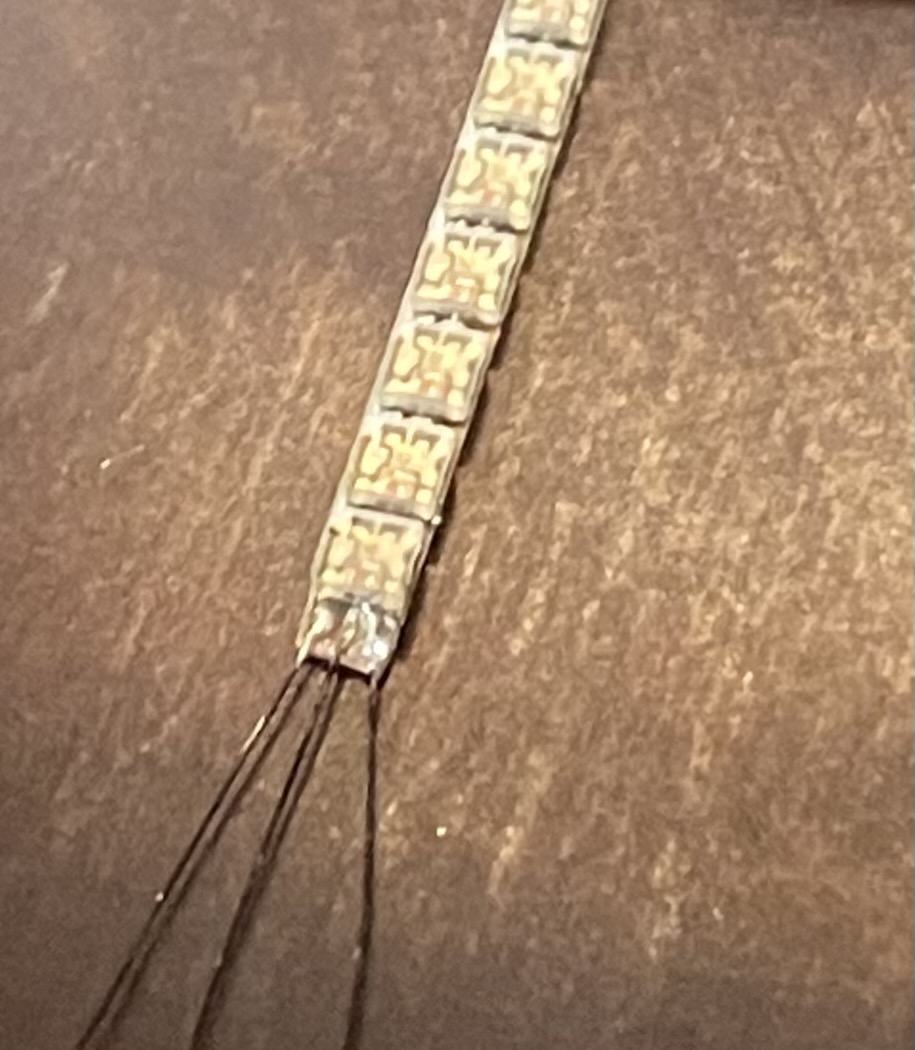

Das Problem ist, dass die Streifen 1.8mm breit sind und die LEDs sind
1,5mm breit. Somit habe ich kein Platz um es zu schneiden. Zumindest
kann ich es nicht. Dazu habe ich die Streifen jetzt schon :)
Einen habe ich auch bestückt, aber das war mehr ein Akt. Habe den
Streifen zwischen zwei Profile gelegt und die Schablone mit Rahmen per
hand darauf ausgerichtet.
Es ging, aber nicht sehr sauber rund ich musste sehr viele LEDs
"nachbearbeiten", da wohl die Lötpaste nicht überall gleich dick drauf
war.
Hier mal ein Foto von einem Teil des Streifens.
Deshalb suche ich nach einer Lösung für mich, da ich insgesamt 85
solcher Streifen habe...

(Firma: Schweigstill IT) Persönliche Seite #6839017
Der 153 mm, mit Nutzenrand vielleicht auch 170 mm breite Streifen liegt
doch sicherlich hinreichend plan auf, um ihn mit einer ordentlichen
Schablone zu versehen oder in einen Pastendrucker zu stecken.
Deine seit langem bestehende Uneinsichtigkeit, dass Du die Angelegenheit
durch das Vereinzeln der Streifen einfach völlig verkackt hast, ist
vergleichbar mit jemandem, der sich darüber wundert, dass ein Mettigel
nicht laufen und grunzen kann.
Da jeder halbwegs professionell arbeitende Elektroniker sich zuerst
darüber Gedanken macht, wie er das Produkt herstellen kann, stellt sich
ihm auch gar nicht das Problem, so schmale unbestückte Streifen
verarbeiten zu müssen.
Betrachte das ganze einfach als Lehrgeld und lass die Streifen im
ungeteilte Nutzen herstellen. Natürlich musst Du Dir dann auch
überlegen, wie Du den Nutzen nach dem Bestücken und Löten getrennt
bekommst. Aber das ist eben einfacher als Deine derzeige Pfuscherei.
