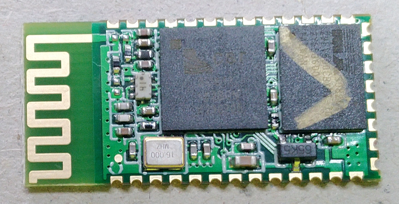

Ich habe hier angebliche HC-05 Module, die etwas anders aussehen als
üblich: Es ist ein 65K5 (1,8V Spannungsregulator?) verbaut, wo
eigentlich irgendein Hühnerfutter sitzt. Und auch sonst ist die
Bestückung etwas abweichend.
Er verhält sich zu ca. 90% wie ein HC-05. Allerdings scheint es
Übertragungsprobleme zwischen dem UART und dem von mir angeschlossenen
µC zu geben. Da gehen Daten verloren, was sonst (mit den regulären
HC-05ern) klappt. Die Baudrate habeich schon geändert (allerdings nur
"Blind")
Kann mir jemand sagen, was ich da habe?
Danke.

Für alle anderen: Ich bin ein wenig weiter: Die Firmware ist
VERSION:4.0-20190728. Auch hier weiß natürlich keiner, was das ist und
ob es die gibt.
Aber er speichert auf jeden Fall nicht die Baudrateneinstellung.
"AT+UART=19200,0,0" wird zwar akzeptiert, aber nach einem Reset steht er
wieder auf untypischen 4800Bd. Auf "AT+UART?" kommt "UART:19200,,,,," -
auch unlogisch. "AT+UART=19200" führt zu "UART:19200,9,0,"
Wie gesagt: AT+NAME wird gespeichert.
Solche Probleme haben andere User wohl auch aber eine Lösung scheint es
nicht zu geben.

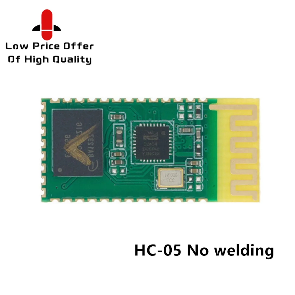

Genauso wie diese "neuen" Module:
https://ae01.alicdn.com/kf/Hc9e3c5d637c54fe383c9a29d39601cfaf.jpg
Irgendwie müssen ja Erfahrungen entstehen, und andere partizipieren.

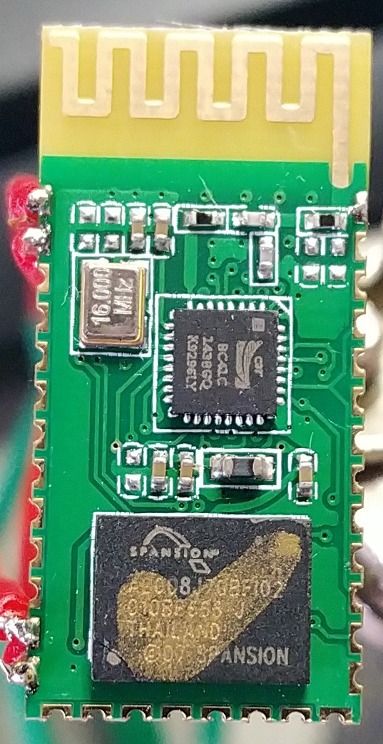

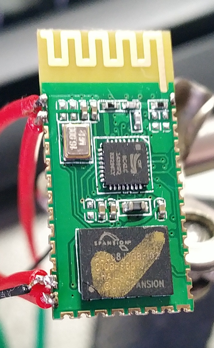

Auch auf die Gefahr, die Besserwisser wieder auf den Plan zu rufen, die
markenlose Ware beim Markenhersteller kaufen können:
Hier ein weiterer Test eines anderen Moduls, welches oft als "Neue
Version" angeboten wird. Das gezeigte Modul kann durchaus genutzt
werden. Man kann Daten senden/empfangen und auch den Modulnamen per AT
ändern. Nicht aber die Baudrate! Die ist fix bei 38400. Mit "AT+BAUD?"
bekommt man nicht einmal eine Antwort.

Gast #6859674
Modul sieht anders aus und Verhalten anders
EAF schrieb:
> Nitpick schrieb:
>> Wie lautet der Firmwareversionstring?
> Tomaten auf den Augen?
Anderes Modul mit definitiv anderem Aussehen. Poster versucht mit +BAUD
die Baudrate zu ändern wo er vorher Antworten auf +UART-Befehle bekam.

Gast #6859710
Nitpick schrieb:
> Das die Firmwareversion des 2.Moduls uns bis jetzt vorenthalten wurde
Es dreht sich nicht um das zweite Modul!
Das hat eine Version 2.xx
Dort funktioniert das setzen der Baudrate.
Das erstgenannte Modul macht die Probleme.

Die Fotos vom zweiten Modell sollten einfach nur eine Info für
diejenigen sein, die vllt. auch auf der Suche nach HC-05 sind und darauf
hinweisen, daß die massig angepriesenen "neuen" Typen nicht OK sind. Da
spielt es keine Rolle, welche Firmware drauf ist, weil man das vor dem
Kauf eh nicht erfahren kann. Wer was anderes glaubt, hat einfach keinen
Schimmer.
Interessant ist die angeknickte Ecke. Die habe ich nicht bemerkt. Also
doch noch aufmerksame User hier. Ich kann mir nicht vorstellen, daß das
eine Rolle spielt, denn er reagiert ja gar nicht auf die UART?-Abfrage
(auf andere schon). Aber das werde ich noch mal testen.
Gast #6860693
Ich staune.
Es lag wohl am Chip. Das Modul funktioniert wie gewünscht.
Es ist übrigens
+VERSION:v1.0.2
drauf.

Gast #6860803
Claus schrieb:
> Ich kann mir nicht vorstellen, daß das eine Rolle spielt,
> (auf andere schon).
Wenn das Modul funktioniert, reagiert es auf jeden Befehl. Bei falschen
Befehlen antwortet es it ERROR.
> Ich staune. Es lag wohl am Chip
Na also. Da war vielleicht der Teil vom Programmspeicher beschädigt, der
den Code für diesen befehl enthält.
