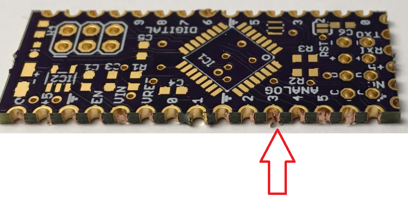

bei SMD-Auflötmodulen findet man oftmals "Kantenkontakte" wie auf dem
beigefügten Bild. Wie legt man so was in Eagle an? Top und Bot ein
SMD-Pad mit der entsprechenden Kontur am Rand + die selbe Kontur im
Layer Dimensions? Zusätzlich eine Info an den Leiterplattenlieferanten,
daß das Ganze am Rand "durchkontaktieren" soll (nennt sich glaub
Kantenmetallisierung)?

OP #6839346
Rainer S. schrieb:
> Castellated Holes heißen die.
Danke für die Info. Also einfach ein durchkontaktiertes Pad am
Platinenrand verwenden und nach am Ende der Fertigung der Platine wird
der Rand abgefräst. Hoffentlich sehen die Platinen dann nicht so aus wie
auf dem Bild Deines Links (siehe auch mein Anhang). Kupferreste vom
Fräsen sind ein no-Go bei der Bestückung.
Gast #6839357
> der Rand abgefräst
Das ist nur eine Möglichkeit, es gibt verschiedene Fertigungsmethoden.
Aber egal wie, der Fertiger muss ja eine brauchbare Ausführung
garantieren, ohne ausgefranste oder abgerissene
Teildurchkontaktierungen.
Natürlich kann man das nicht ohne technische Hinweise oder eine
Rücksprache bei irgendeinem Fertiger bestellen. Auch mit dem Bestücker
muss man reden, die Platinen werden ja wahrscheinlich im Mehrfachnutzen
bestückt und die Randkontaktierungen müssen ev. beim Löten geschützt
werden.

#6839362
Also ich habe letztens bei Beta Layout Kantenkontakte "einfach so"
bestellt. Das ging ohne Probleme. Waren allerdings auch ohne
Kantenmetallisierung.
Ich habe einfach normale Pads genommen und dann eine Fräsung mittig
durch gelegt. Die war nicht mal gerade, sondern es wurden da Kurven
rausgefräst.
Wurde ohne Rückfrage einfach so gefertigt.
