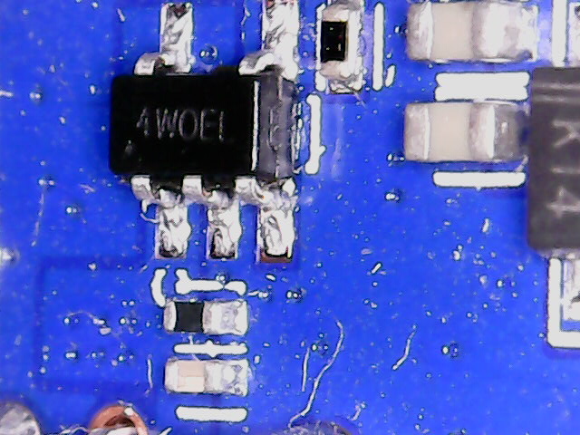

kennt jemand den IC "4 WOEL" oder auch "4 W0EL", vermutlich SOT23-5?
Welche maximale Oberflächentemperatur wäre ein Normalwert für diesen
(vermutlich) Linearspannungsregler (weniger wahrscheinlich buck/boost
converter) für einen USB2.0-Hub, mit derzeit messbaren
(Pin)Spannungen:
(1)~0V, (2)~0V, (3)~0V, (4)3.xV, (5)5.15V
Freundlichen Dank für Eure Zeit und Hinweise dazu
von H. H. (Gast)
LPW5208B5F
von .ftrt4值 (baernibaer)
Mit Dank für den schnellen Hinweis.
Damit wäre eine Oberflächentemperatur von 90-100°C nach wenigen Minuten
und unbelastetem Leistungspin zu hoch. Die Ausgangsspannung von 5.15V
wäre noch konform zu den USB-Spezifikationen (bis 5.25V), jedoch nicht
(gerade erstmalig gemessene) 5.75V. Die Überlastung durch eine Belastung
des USB-Hub durch einen eigenversorgten USB-Monitor, welcher ohne
Netzteil den USB-Hub für einen längeren Zeitraum, als hub-versorgtes
Gerät mit maximaler Strommenge genutzt hatte, scheint den Stromregler
thermisch geschädigt zu haben.
Allerdings bin ich mir noch nicht sicher, ob der IC nicht doch ein
step-up (boost) Wandler sein müsste, da die Batteriespannung nur
maximale 4.2V erreichen kann (LiPo 3.7V)?
Die (Pin)Spannungen variieren auch etwas:
(1)~140-150mV, (2)~0V, (3)~30-140mV, (4)3.035V,
(5)5.15-5.75V(unbelastet)
(Kann man aus dem "Marking" des IC Hersteller und Bauteilgruppe
erkennen?)
von H. H. (Gast)
> erkennen?)
Ich kann das, meistens. Manchmal sogar trotz unscharfer Fotos...
Für mich sieht das nach Kurzschluss am Ausgang aus, nicht nach defekten
Chip.

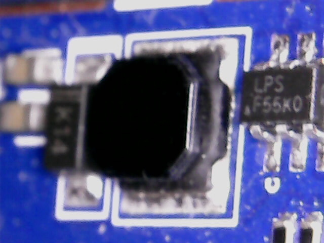

Mit etwas erweitertem Blick, scheint der LPS-F55K0 dann der Step-up
Converter zu sein und der mit "4 WOEL" beschriftete Chip der Hub Switch?
Da keine Geräte mit dem USB Port verbunden sind, bildet sich der
(mögliche) Kurzschluss innerhalb des Hub Switch IC's und ein Ersatz
dafür (wie der zuvor genannte LPW5208B5F) könnte die fehlerhafte USB
Geräteerkennung reparieren?

von H. H. (Gast)
Bernhard B. schrieb im Beitrag #6839716:
> Mit etwas erweitertem Blick, scheint der TPS-F55?0 dann der Step-up
> Converter zu sein
LPS = Low Power Semiconductor, der selbe Hersteller wie beim Power
Switch.
Das eigentliche Marking ist "F5", der Rest ist Date- und Lot-Code.
> und der möglicherweise auch mit "4 WOEI" beschriftete
Ja, der bereits genannte Power-Switch.

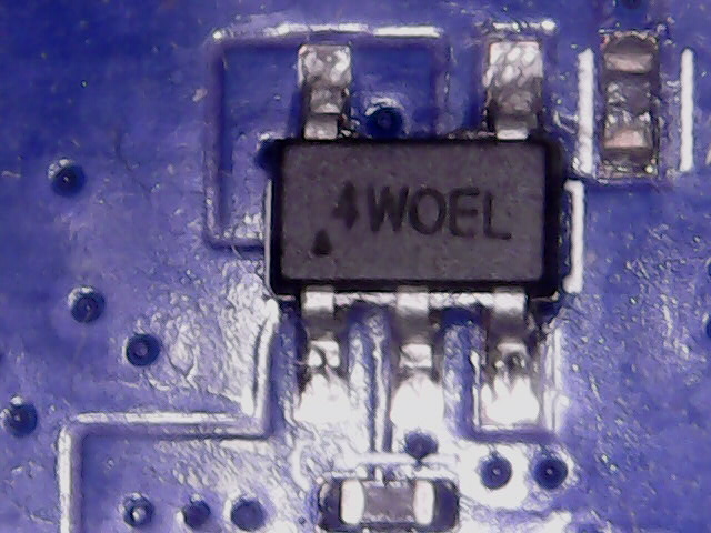

Zur Korrektur:
Ein 'USB Power Loading Switch' mit dem Aufdruck '4WOEL' muss eine andere
pin Konfiguration im Vergleich mit dem 'LPW5208' haben. (Mindestens) Vin
und Vout sind getauscht, also pin1 ist damit Vout und pin5 Vin (EN
bleibt pin4 active high mit 3.3V, GND pin2, pin3 ist noch unklar
(vermutlich GND, also 0V Spannungslevel, möglicherweise intern nc)).
Welcher sot23 (5pin) USB power switch (USB 2.0-3.0, Spitzenstrom ~1A)
wäre dafür geeignet?
Wo kann man die Hersteller Markierung finden und sich weiter
informieren? (Danke)
( Anmerkung:
Dass eine Korrektur nicht lesenwert ist spricht für sich:
Da der linke obere Pin 5.15V Eingangsspannung hat und der untere linke
Pin 0V und nach dem Entlöten des '4WOEL' die Kurzschlussleistung durch
den USB Switch vermieden wird, kann ein 'LPW5208' nicht der richtige
Austausch IC sein. Logisch richtig, Sorry, aber nicht lesenswert.
Vielleicht sollte ich nach Ersatztypen für den 'LPW5208' sehen, denn
Hersteller verwenden gleiche Markierungen für unterschiedliche ICs.
Danke für den Hinweis an H. )
( nochmal anders:
das neuere Datenblatt wurde verändert und jetzt passt auch der 'LPW5208'
in der 'Functional Pin Description'. Dass sich diese vom 'Typical
Application Circuit' unterscheidet ist mir erst jetzt aufgefallen. Das
neuere Datenblatt ist von 09/2021 und damit passt jetzt auch der IC
wieder. (Danke nochmal dafür) )

von H. H. (Gast)
Es wurde ein Fehler behoben.
