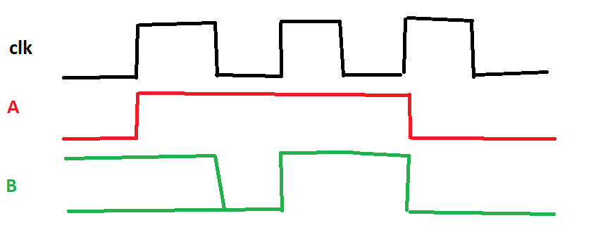

Hallo Experten,
ich schaffe es irgendwie nicht, dass ich mein gewünschtes Verhalten
umgesetzt kriege. Vielleicht kann mir einer hier weiter helfen.
Also signal A wird durch ein anderen process gesetzt und daraufhin soll
das signal B sich wie im Bild verhalten. signal A muss dann durch den
gleichen process auch zurückgesetzt werden.
Vielen dank im voraus
Gast #6840389
> umgesetzt kriege
Kein Wunder.
Dein Diagramm zeigt gleichzeitige Änderung des Zustands von CLK und A.
Da fällt es schwer, zu entscheiden, was passieren soll, wenn das eine
Signal einen Bruchteil einer Zeit vorher kommt, auch für die Elektronik.
Kläre erst mal die Wolken in deinem Kopf, und male ALLE Situationen auf,
CLK vor A, CLK nach A, beachte setup-Zeiten passend für deinen Chip, und
stelle ihren Verlauf dar.
Und wenn du dann entdeckst, das einzelne gewünschte Resultate nur durch
Erraten und nicht durch Logik erreichbar sind, dann kann ein VHDL das
eben einfach nicht.  Denn Wunschdenken ist im Chip noch nicht integriert
worden.
Gast #6840394
Es wäre vielleicht gut, wenn du deine Versuche oder Überlegungen hier
zeigst, damit es nicht nach 'macht das mal für mich' aussieht.
Es ist nicht klar, ob B nur für einen Takt oder solange A gesetzt ist
gesetzt sein soll.
Gast #6840396
Das ist allgemein üblich in funktionalen Timing-Diagrammen, oder? Die
Zeit kommt erst später ins Spiel.
Ich schlage vor, du schreibst erstmal einen Prozess, der Signal A setzt
und zwei steigende Taktflanken später wieder rücksetzt.
OP (Firma: Angestellter/Freelancer) #6840407
> hier
> gesetzt sein soll.
if falling_edge(clk) and A='1' then
das ist das Start-Signal, danach soll B sich wie im Bild verhalten und
am Ende A wieder zurücksetzen.
Gast #6840417
Ja. Der Zustand der bei der steigenden Flanke anliegt, wird bei der
nächsten Flanke weitergegeben. So sieht man es auch auf dem Bild. A wird
bei der steigenden Flanke gesetzt und das davon abhängende Signal B wird
bei der nächsten steigenden Flanke gesetzt.
Vancouver schrieb:
> Die Zeit kommt erst später ins Spiel.
Im getakteten Bereich kommt die Zeit in dem Zusammenhang gar nicht ins
Spiel. Am  Ende wird nur geprüft, ob die Signalzustände in der Hardware
innerhalb der aus dem Takt vorgegebenen Zeit überall ankommen.

Moderator (Firma: Titel) Persönliche Seite #6840765
Zero V. schrieb:
> Also signal A wird durch ein anderen process gesetzt ...
> signal A muss dann durch den gleichen process auch zurückgesetzt werden.
Welches ist denn "der gleiche" und welches "der andere"?
Sehe ich das richtig: das Signal B soll dann bei der nächsten fallenden
Flanke von clk oder irgendwo in der Nähe davon auf low gehen?
Aber es soll von dann ab synchron zur steigenden Flanke von clk agieren?
Das wird eine heiße Kiste.
Oder irgendwas passt noch nicht. Könntest du da mal einzeichnen, was
wann wo wirkt und wie die Reaktionen sein sollen?
