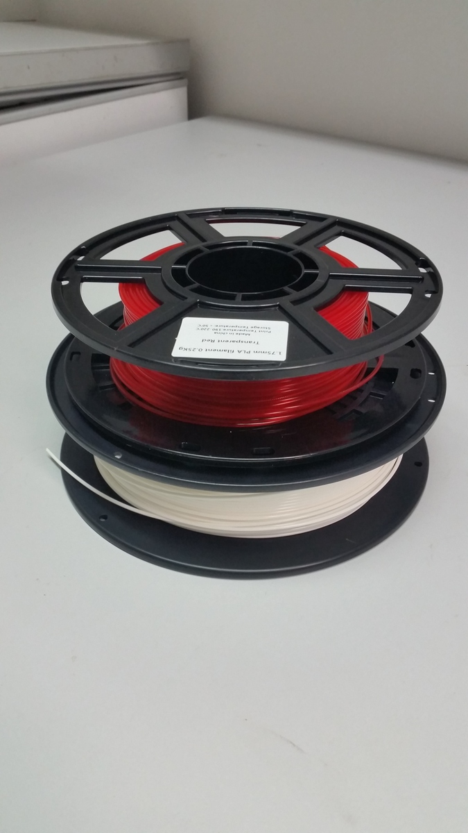

Eine Sache ist etwas störend, der Platz für die Filament-Rollen
ist auf 7 Zoll Rollen ausgelegt (0,75kg Material).
Das Material wird aber meist auf größerne Rollen mit 1,0kg Material
günstiger angeboten.

Was mir Ärgerliches aufgefallen ist:
Der Drucker verwendet kleine Spulen. Ich habe eben beim Versuch, meine
bisherigen Filamente einzulegen, eine böse Überraschung erlebt. Die
Flashforge-Spulen haben 180mm Durchmesser, meine 200mm (und davon habe
ich einige :-O). Grob per Lineal habe ich jetzt 195mm als Durchmesser
der Aufnahmeschale im Drucker gemessen. Die passen also gerade so nicht.
Mir würden die wohl in den meisten Fällen reichen, weil die immerhin
800g aufnehmen können und es optisch schon schöner ist, wenn die Spule
im Drucker hängt. Mist :-/
Da bleibt wohl wirklich nur das Abdrehen der 200er auf 194mm - teste ich
nachher mal. Ist ja gut spanbares Material :-}
Der Innendurchmesser ist bei beiden mit 50mm glücklicherweise identisch.
Das hatte ich aber auch geschrieben, das nur der Adventure 4 auch
grössere Rollen aufnimmt (bis 1kg)
Ja, ich hatte nicht auf dem Schirm, dass die Flashforge-Rollen nur 180mm
haben. Ärgerlich, dass in der Aufnahme lediglich 5mm fehlen. Vielleicht
sollte ich mir noch eine Umspulmaschine bauen :-D

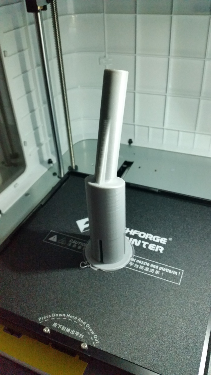

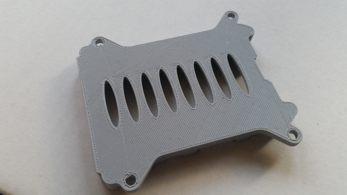

> Auch da ist Vorsicht geboten, es kursieren 2 Modelle mit
> unterschiedlicher Halterung! Wenn man z.B. den Externen Rollenhalter
> ausdrucken will der passt dann nicht an jede Modell-Version des
> Adventure 3.
Ja, ich habe mir den auf dem Foto ausgedruckt - auch das ist
"out-of-the-box" wirklich sehr gut geworden (mit vernachlässigbarem
Stringing). Soweit funktioniert der jetzt erstmal.

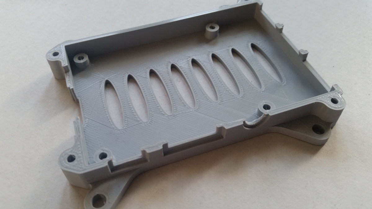

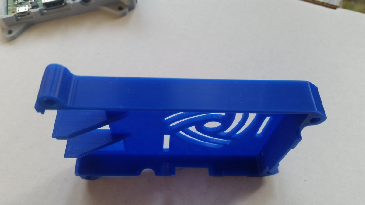

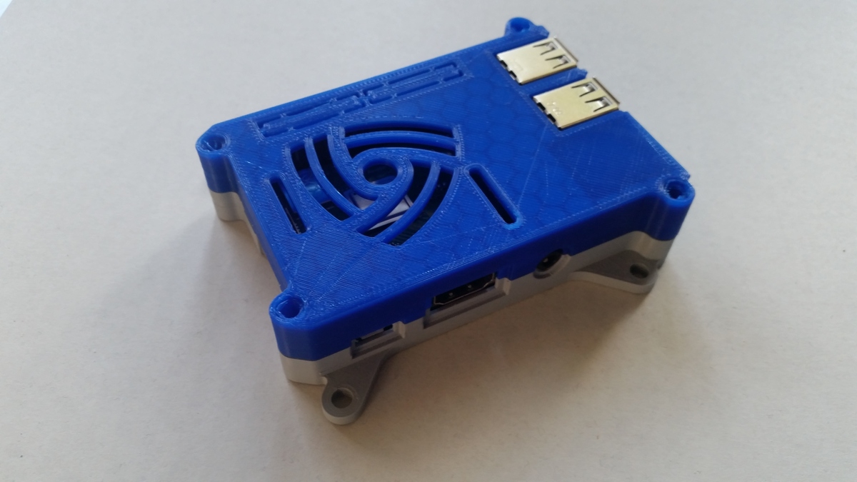

Vielleicht noch eine Rückmeldung zu der Druckqualität, die man ohne
weitere Optimierungen mit dem Adventurer 3 "Wohnzimmerdrucker" erzielen
kann.
Ich habe jetzt mal für unser Mediacenter am Wohnzimmer-TV ein (ziemlich
bekanntes) RasPi-Gehäuse gedruckt. Da es hinten an der VESA-Halterung
angeschraubt wird, war das Optische nicht ganz so entscheidend - also
ein guter Testkandidat.
Zuerst einmal: die Drucke der beiden Hälften (insgesamt knapp sechs
Stunden Druckzeit) liefen problemlos durch und ließen mit den
standardmäßigen Bodenplatten (Rafts) problemlos und rückstandsfrei
ablösen.
Für die Unterseite habe ich mein noch eingeschweißtes PLA Grau (etwa 4
Jahre gelagert) von dasfilament.de genommen, die Oberseite besteht aus
dem Flashforge PLA Blue.
Beide Teile sind durch den Flashforge-Slicer gegangen und dann per WLAN
auf den Drucker gelangt. Schön dabei ist, dass dieser die Dateien
speichert, man also den PC etc. danach ausschalten kann. Zusätzlich wird
das Druckteil bei der Auswahl auf dem Touchscreen auch noch grafisch
dargestellt - praktisch, um Teile in der Liste schnell wiederzufinden
Die Drucke sind exakt so, wie sie aus dem Drucker kamen, es wurde also
nicht nachbearbeitet (außer der Entfernung des Rafts natürlich ;-)

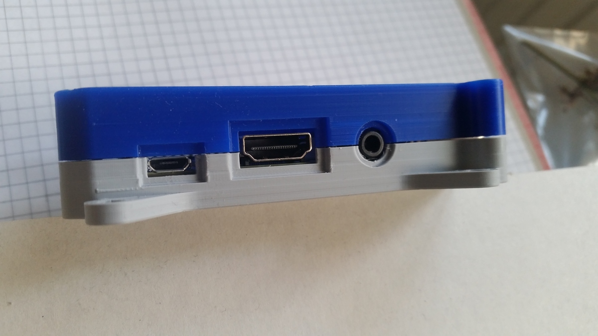

Man sieht schon, dass das Blau sauberer gedruckt wird - kein Wunder, die
Standardeinstellungen sind ja offenbar für das "werkseigene" Filament
optimiert. Die blauen Seitenwände und Aussparungen sind wirklich
exzellent gelungen - viel besser geht es kaum.
Beim Grau sind die Seitenwände auch schon recht gut, aber die harten
Kanten der Aussparungen (Halbrund für die Audio-Buchse) noch nicht
optimal. Aber das wird man in den Griff bekommen.
Boden und Deckel sehen bei beiden Halbschalen noch nicht wirklich gut
aus, man sieht auch die Bewegungspfade des Kopfes zwischen den einzelnen
Abschnitten (offenbar) durch zu wenig Rückzug des Filaments.
Maßhaltig ist das Gehäuse allerdings, der RasPi passt exakt hinein, kein
Klemmen, aber auch kein großes Wackeln und die Schalen passen ohne
Wackeln aufeinander (die sind nicht verschraubt, daher hat sich der
obere Deckel auf dem letzten Foto etwas abgehoben).
Was mir in den letzten Tagen aufgefallen ist: das Filament von
Flashforge ist offenbar deutlich hygroskopischer als das von
dasfilament.de. Ich wollte zuerst mit dem beiliegenden Rest
rot-transluzenten Musterfilamentes, mit dem ich erfolgreich und
problemlos den 20mmTestwürfel gedruckt hatte, die Oberseite drucken,
aber das fing direkt an, alle zwei drei cm Bläschen zu werfen - und das
nach nur vier Tagen ohne Verpackung. Wie ich schon schrieb: mein
Weiss-PLA, das einige Jahre offen herumlag, hat offenbar gar kein Wasser
aufgenommen und druckt sich einwandfrei.
Es gibt also offenbar erhebliche Unterschiede in der Wasseraufnahme -
von "gar nicht" bis hin zu "Silicagel ist nichts dagegen" ;-)
Das erklärt wohl auch die diametralen Erfahrungen, die hier bzgl.
Wasseraufnahme genannt wurden.
Der (gedruckte) Steckadapter für die Großrollen hat sich übrigens auch
bewährt - damit kann ich erstmal leben.
Wenn es gewünscht ist, kann ich hier weiter ab und zu von den Drucken
und eventuellen Verbesserungen berichten. Patrick kann da aber
sicherlich noch viel mehr zu beitragen.
Auf jeden Fall gelingen mit dem Teil Drucke "out-of-the-box" und ohne
größere Vorkenntnisse :-)
Nur schnell dazu ein Tipp,(Auf den Rest gehe ich später ein grad keine
Zeit)
Der Rückzug des Filamentes ist das eine, aber da sind noch 2 Faktoren je
nach Filament&Qualität zu beachten:
1.) Je Nach Schmelzpunkt, ist die Temperatur zu Hoch, läuft durch die
Thermische Expansion Filament nach.
2.) ABS&PLA Zieht sich selber aus der Düse (Viskosität/Klebrigkeit) wen
das Z-Hop zu klein ist oder nicht richtig eingestellt (Überfahren der
Kontur)
Die Spuren auf deinem Ausdruck, weisen vor allem auf das 2.) hin ;-)

Stimmt - da war doch noch was: Z-Hop :-)
Danke, das werde ich mal testen. Wie bekommt man die Ober- und
Unterseite glatter? Etwas mehr Extrusion, so dass es sich breit drückt?
Etwas mehr Extrusion würde schonmal die Lücken beheben. Wenn die
Oberfläche noch glatter werden soll, kann man in manchen Slicern eine
Option „Ironing“ (etwa „Bügeln“) aktivieren, dann wird versucht, die
Oberfläche mit der heißen Düse nochmal anzuschmelzen und glattzubügeln –
ich muss aber gestehen, dass ich das noch nicht mal probiert habe.
Wichtig ist jedenfalls, dass der Filamentdurchsatz justiert ist, oder
ein zu geringer Durchsatz im Slicer kompensiert wird. Und für eine gute
Unterseite muss das Bett gut gelevelt sein.

etwa 2%-5% Überextrusion und lineares 100% Füllmuster.
Wichtig erst ablösen wenn es vollständig ausgekühlt ist, sonst gibt es
unschöne Spuren beim Kaptonfolie wieder abziehen.
Aber dass braucht einfach etwas Übung und Erfahrung.
Oberflächen von Gehäusen die Glatt sein sollen, auch die Einstellung so
anpassen das die ersten 3 Schichten, mit etwa 3%-5% Überextrusion
gedruckt werden, und kein Raft da sonst das Raftmuster sich abbilden.
Bestenfalls für bessere Haltung "Brim" aktivieren.
73 55
Was es nicht alles gibt :-O
Das ist ja mal richtig interessant - die Option kannte ich noch gar
nicht.
Ich werde Dich wohl wirklich mal besuchen müssen :-)
