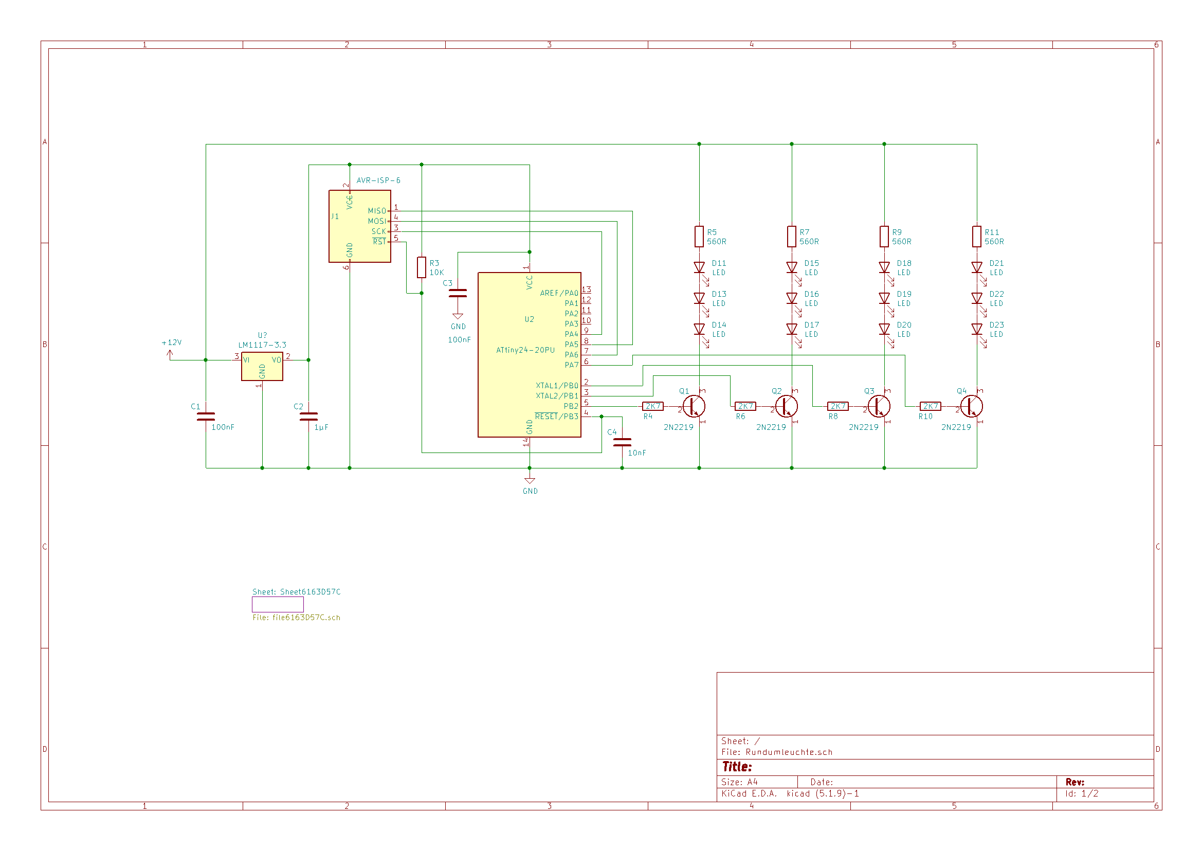

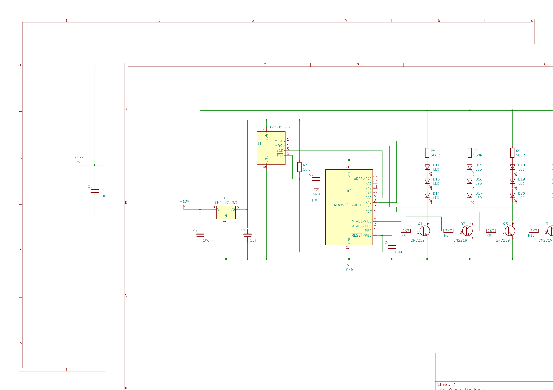

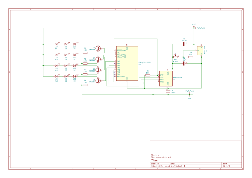

Moin,
das es keine Pinken Rundumleuchten gibt wollte ich jetzt eine bauen,
meine Frage ist ob ich die Schaltung die ich abgehangen habe so
funktionieren würde. Habe einen Bollerwagen mit 12 Volt Bordnetz was ich
versuche auf 3 Volt zu wandeln um dann die Leds und den Mikrocontroller
damit zu versorgen. Besonders beim Spannungswandler herrscht
Unsicherheit.
> funktionieren würde
Wenn sie Kurschlüsse produzieren soll, dann ja.
Die Darstellung ist eine Zumutung;-(

von Michael M. (Firma: Autotronic) (michael_metzer)
Jan K. schrieb:
> Was kann ich verbessern ?
1. Die Farben des Bildes invertieren (schwarze oder rote Leitungen auf
weißen Hintergrund).
2. Widerstandswerte eintragen.
3. Alle LEDs nicht überbrücken.
4. Evtl. die 2N2219 in Emitterschaltung betreiben. 0,7V Spannungsverlust
bei 3V ist viel.
von Jörg R. (solar77)

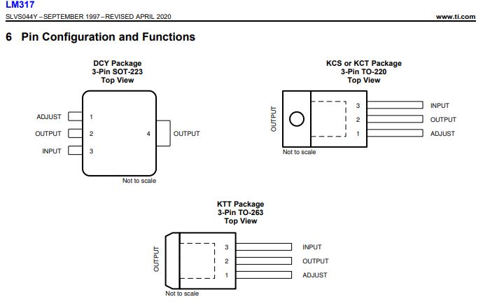

Weshalb geht ADJ des LM317 auf GND?
Wofür die Brücke U2 von PA5 nach PA6?
Abblockkondensatoren?

von HildeK (Gast)
Tilo R. schrieb:
> Wie viel Strom soll durch deine LEDs fließen?
Es fließt eh keiner durch, weil sie kurzgeschlossen sind.
Abgesehen davon gehen keine drei LEDs in Reihe - Ausnahme IR-LED - an 5V
und das noch in Kollektorschaltung. In Kollektorschaltung könnte man
sich auch die Basiswiderstände sparen.
Und mit 1.25V, die der LM317 in der Schaltung nur liefert, leuchtet gar
nichts und läuft auch kein Tiny24.
In dem Plan sind mehr Fehler also Richtiges 😀.

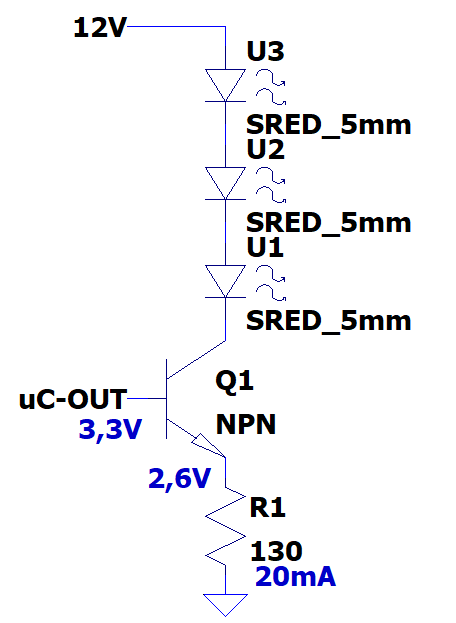

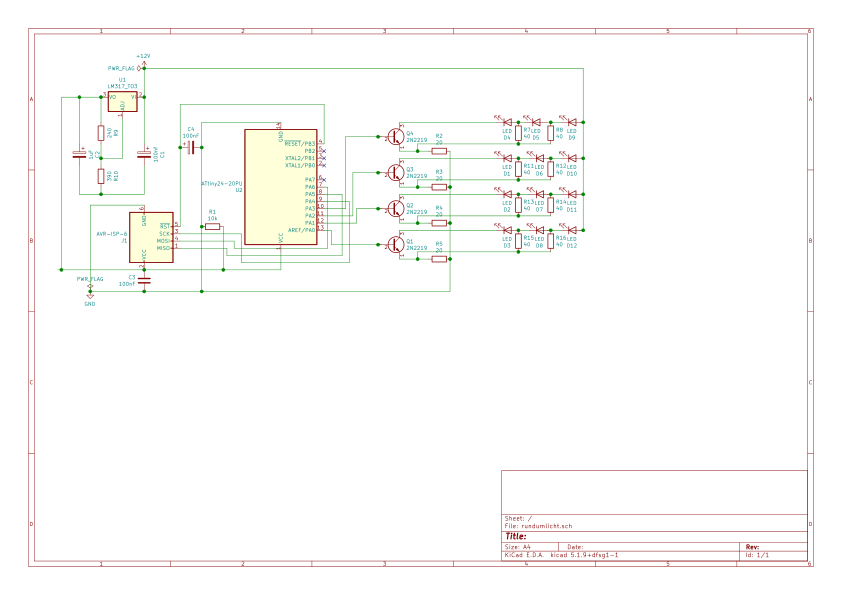

von Helge (Gast)

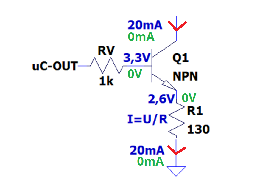

Der Spannungsregler ist nur notwendig für den Mikrocontroller. Dafür
reicht auch ein kleiner Regler mit 3,3V im TO92-Gehäuse. Die LED werden
mit Konstantstrom aus den 12V betrieben wie im bild.
von Helge (Gast)
.. und zwischen uC und transistor noch einen 1k Angstwiderstand, falls
beim Basteln was schiefgeht :-)
von Jan K. (tuxist)
Oh danke helge werde die Schaltung umbauen
von HildeK (Gast)
So raucht dir nur die Spannungsquelle am Eingang ab.
Du darfst dich bei deinen Zeichnungen ruhig ein wenig konzentrieren ...

von Helge (Gast)
Das ist Konstantstrom.

von Stefan F. (Gast)
Der µC liefert 5V Signale. An der B-E Strecke der Transistoren fallen
0,7V ab. Bleiben noch 4,3V für die LEDs übrig.
Preisfrage: Wie viel Volt brauchen drei LEDs in Reihe?
Lies Kapitel 2.2 und 3.4
http://stefanfrings.de/mikrocontroller_buch/Einstieg%20in%20die%20Elektronik%20mit%20Mikrocontrollern%20-%20Band%202.pdf
In deiner "korrigierten" Schaltung fehlen die Kondensatoren am
Spannungsregler. Halte dich an die Vorgaben aus dem Datenblatt!
Am Mikrocontroller fehlt der Abblock-Kondensator (typisch 100nF) and VCC
und GND.
von Helge (Gast)
3,8V für eine pinke LED ist unanständig viel. Die Farbe geht auch bei 3
LED in Reihe mit 1 weißen und 2 super-roten, sind ca. 8V :-)
Die Widerstände am Spannungsregler sind völlig falsch angeschlossen.
Und warum hast du den +12V Eingang mit GND vom ISP Stecker verbunden?
Ich glaube du fängst besser mit Band 1 von meinem Buch an und arbeitest
dich systematisch durch, um wenigstens die grundlegendsten Grundlagen zu
lernen.
Man kann nämlich nicht eine Hand voll Bauteile einfach "irgendwie"
miteinander verbinden und dann erwarten, dass sie etwas sinnvolles tut.
Und haben unsinnige Werte, 240 / 390 Ohm würde für 3,3V passen.

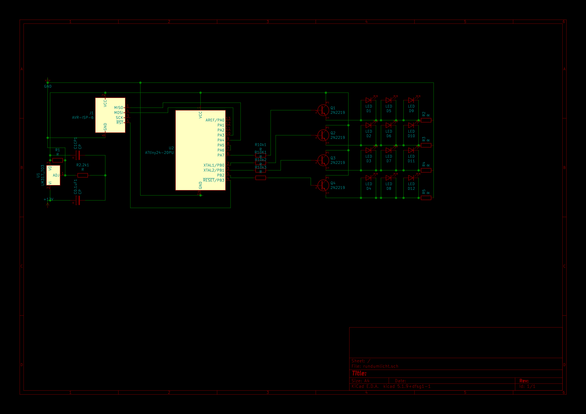

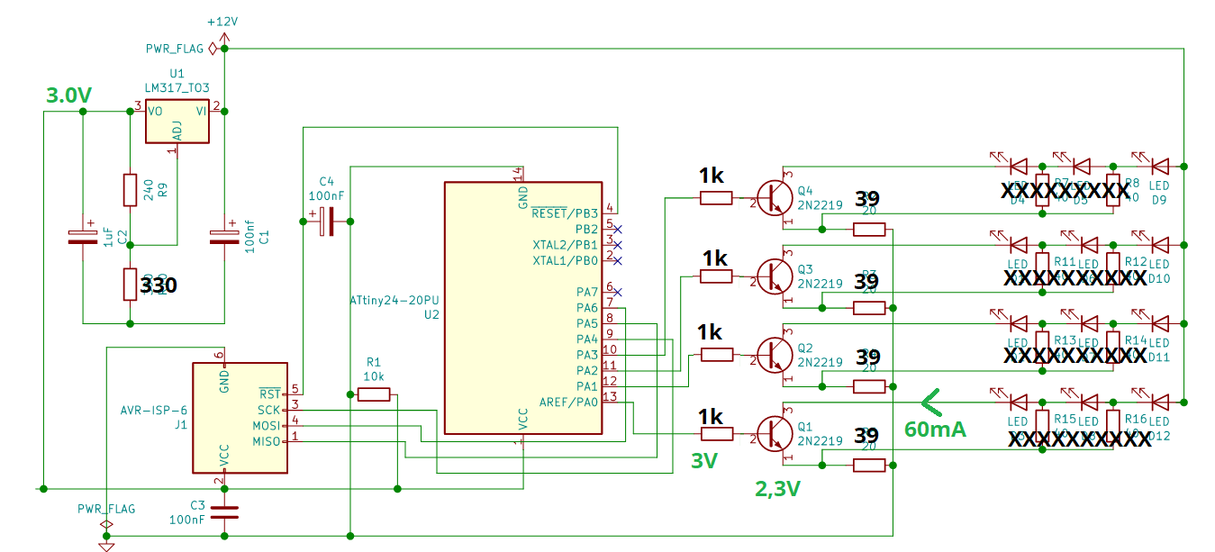

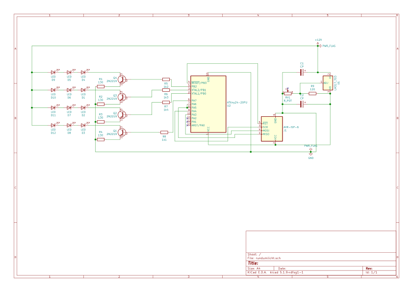

von Jan K. (tuxist)
Vorlage war für den Spannungswandler

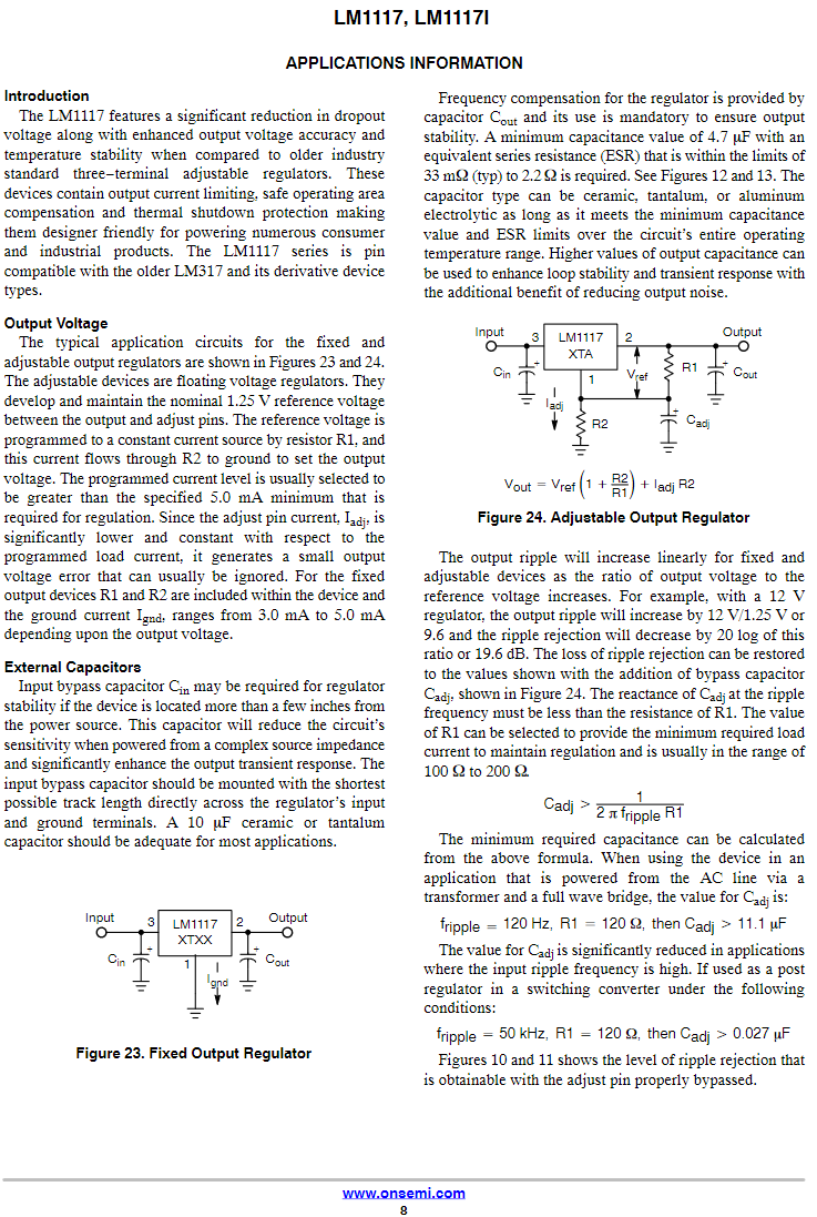

https://www.ti.com/lit/ds/snvs778e/snvs778e.pdf?ts=1633794656029&ref_url=https%253A%252F%252Fwww.google.com%252F
Den Teil mit den Dioden jetzt an den 12 volt teil angeschlossen.
Die Led's sollen folgende Daten haben:
Strom: 60 mA
Spannung 3 bis 3,6 volt
Müsste also 20 Ohm Widerstände verwenden wenn ich mich nicht irrre ?
Da fehlt immer noch der Abblock-Kondensator an Mikrocontroller.
Warum hast du PA5 mit PA6 kurz geschlossen?
R5 bis R8 sind überflüssig, der Strom wird doch schon durch R1 bis R4
bestimmt. Die überflüssigen Widerstände verschlechtern die
Strom-Regelung nur.
Ich kann nicht nachvollziehen, wo du 20Ω einsetzen willst und warum.
von Jan K. (tuxist)
Habe folgende Anleitung noch genommen
https://rn-wissen.de/wiki/index.php/AVR-Einstieg_leicht_gemacht um den
isp header zu korrigieren.
Die hatten noch einen 10k Widerstand zwischen Reset und Vcc platziert
habe dieses Übernommen.

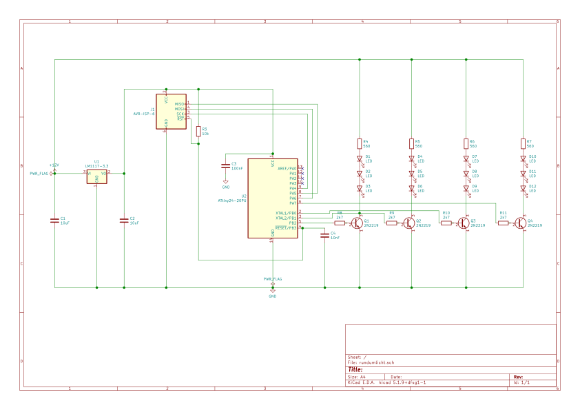

von Martin B. (Firma: BINE Automatentechnik ◔) (pac-man)
MOSI muss auf Pin 7 nicht Pin 10.
von HildeK (Gast)
Es wird langsam sinnvoller. An den Resetpin würde ich noch 10n...100n
nach GND vorsehen.
Das Ganze geht jedoch nur, wenn die LEDs bei 20mA weniger als 3V
Flusspannung haben. Vielleicht nennst du mal einen Link auf deren
Datenblatt.
Es bleibt noch, die Stromquelle etwas anders zu gestalten:
Basiswiderstandsteiler oder Basiswiderstand + zwei Dioden nach GND
parallel zur BE-Strecke und die Emitterwiderstände entsprechend
verkleinern. Dann gewinnst du noch ca. 2.5V für die drei LEDs, also rund
11V/3=3.6V pro LED. Vielleicht reicht das.
Oder die Versorgung um 2-3V erhöhen ...
Ich persönlich würde PA0-PA3 für die Treiber nehmen. Du wirst dich bei
der Programmierung leichter tun.

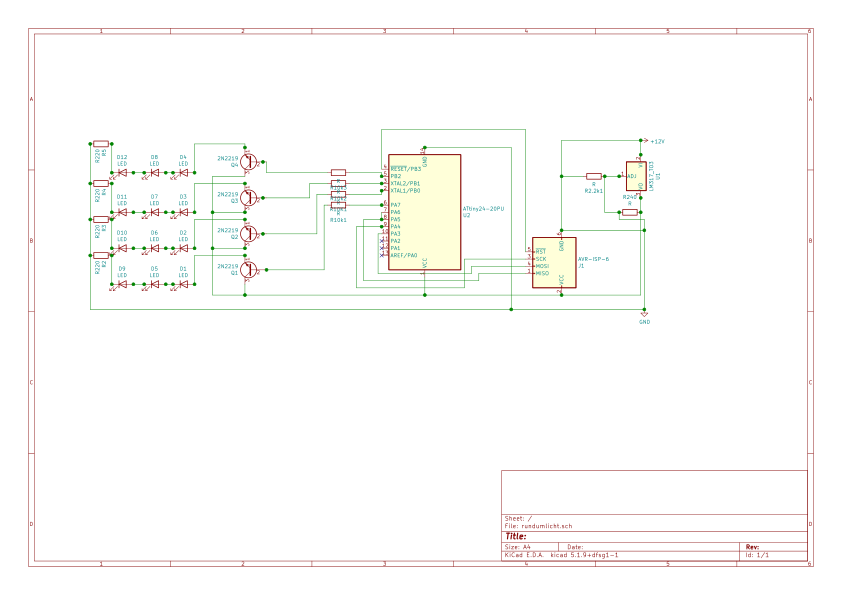

In Deine Stromversorgung sind noch Fehler. R9 soll lt. DB 240R haben, du
hast hier 120R angegeben. Der Schleifer des Potis ist unbeschaltet, es
stellt sich daher eine zu hohe Ausgangsspannung ein. Ich würde auch kein

https://www.mikrocontroller.net/attachment/532415/rundumlicht.svg
> Strom-Regelung nur.
Macht nichts, ich würde die Basiswiderstände als "Angstwiderstand" drin
lassen.
Jörg R. schrieb:
> Machst Du Try & Error, oder versuchst Du das Problem schon logisch zu
> lösen?
Unklar, zumindest kommt er einer Funktion näher und der Schaltplan sieht
auch leserlicher aus.
> Strom: 60 mA
Was für Dioden vertragen 60 mA?
> Müsste also 20 Ohm Widerstände verwenden wenn ich mich nicht irrre?
Deine Rechnung 12V minus 3x3,6V passt, wird aber nicht funktionieren.
Der Akku hat frisch geladen 12,5 Volt und wird über die Zeit fallen, bei
11 Volt sollte man aufhören, wenn der länger als drei Ausflüge leben
soll. Wenn Du schon etwas von 20 Ohm erzählst, wo sind die denn im
Schaltplan?
Egal, wie Du das drehst, MaWin schrieb schon, dass drei LEDs in Reihe
nicht sinnvoll sind, reduziere auf zwei. Der µC hat genug Ports, anstatt
4x3 LEDs gehen auch 6x2 LEDs.
Du hast die Schaltung von Helge abgemalt, ohne sie zu verstehen. Dein µC
legt 3,3V an die Basis, im Emitter sind 130 Ohm, damit ergibt sich eine
Stromquelle von 20mA. Die gewünschten 60mA, die ich für irrwitzig halte,
würden mit 43 Ohm erreicht.
Der LM317 hat in der Standardbeschaltung 240 Ohm, aus welchem Grund
sollte man den auf 120 Ohm verringern? Was soll das Poti, den Widerstand
kann man rechnen, den Wert habe ich benannt. Und dann noch einen Blick
ins Datenblatt, der LM317 gehört mit Folienkondensatoren oder keramisch
beschaltet, nicht mit Elkos. Ziel ist, dass er nicht anfängt, mit hoher
Frequenz zu schwingen.

von Jan K. (tuxist)
Habe versucht den Schaltplan lesebarer zu Gestalten den Poti habe gegen
einen 390 Ohm widerstand getautscht.
Zu dem Akku ist ein 100 Ampere Bleigel Akku liefert voll geladen 14,6
Volt unter 12,1 Volt ist er bisher nicht gegangen aber habt ihr recht
sollte man auf nummer sicher gehen.
Welchen Sinn haben die 40R Widerstände an den LEDs? Die kannst du
getrost weglassen. Stattdessen könntest du die Emitterwiderstände
vergrößern. Schreib doch mal in den Schaltplan rein, welche Spannung am
LM317 rauskommt (GND vergessen). Wenn du den Plan noch als PNG-Datei
hochlädst, kann ich ihn runterladen und lesen.
von Wolfgang (Gast)
Jan K. schrieb:
> Habe versucht den Schaltplan lesebarer zu Gestalten ...
Bei deinem Spannungsregler ist dir das nicht wirklich gelungen.
Eingang rechts und Ausgang links widerspricht jeglichen Konventionen der
westlichen Welt. Warum hast du den µC auf den Kopf gestellt (Gnd ganz
oben und VCC unten)?
Und wenn du Bus-Leitungen verwenden würdest, z.B. eine für die
Ansteuerung der Ausgangstreiber und eine für das SPI, könntest du dir
die ganzen Knoten in den grünen Leitungen sparen.
Und deswegen fließt der Strom nun von rechts nach links durch den
Spannungsregler? Die Logik musst du mal erklären. Von wo kommst du?
VCC unten / GND oben ist auch sehr ungewöhnlich.
Außerdem sind Pin2 und Pin3 Vertauscht...
> damit zu versorgen.
Da Du ja davon abgekommen bist die LEDs mit dem Regler zu versorgen
würde ich den LM raus schmeißen und einen 7805 nehmen. Damit kannst Du
dir die ganze Einstellerei sparen.
Mich würde eine Erklärung, wozu die gedacht sind, auch interessieren.
Damit werden halt die beiden rechten vermutlich dauernd leuchten.
@Jan K.
Probier doch mal diese Variante, das hatte ich oben schon beschrieben:
                        12V
                         o
                         V ->  LED
                         V ->  LED
                         V ->  LED
           ___         |/
 µC_3V3 o-|___|---o----|
            1k    |    |>
                  V      |
           1N4148 -      | 0.7V
                  V     | |
           1N4148 -     | | 36R für 20mA
22
23
24
25
                 GND    GND
26
(created by AACircuit v1.28.6 beta 04/19/05 www.tech-chat.de)
Damit reduziert sich der Spannungsverlust an dem Emitterwiderstand auf
0.7V gegenüber vorher 2.6V und du hast maximal 12V-0.7V-0.2V (für CE)
für die drei LEDs. Kann reichen, muss nicht, ich weiß noch immer nicht,
welche LEDs du verbauen willst.
Für den Spannungsbereich oberhalb von ≈ 12.5V-13V wird es jedenfalls
passen.
> Spannungsregler?
Naja, gerade noch überschaubar und immerhin ist er jetzt zum ersten Mal
brauchbar dimensioniert und liefert auch 3.3V.
Übrigens, Jan K., auch die Symbole für die 100nF (C1, C4) sollten keinen
Elko darstellen - selbst das verwirrt etwas.

von Roland F. (rhf)
Jan K. schrieb:
> Habe versucht den Schaltplan lesebarer zu Gestalten...
Ist dir leider nicht gelungen, der Schaltplan ist immer noch sehr
unübersichtlich und weist immer noch Fehler auf. Du solltest die Tipps
bezüglich der Gestaltung eines Schaltplanes, die dir andere geben, auch
beachten.
Ich habe dir mal angehängt wie ich es machen würde und versucht die
offensichtlichen Fehler und Unschönheiten zu verbessern:
- statt einen LM317 im TO3 Gehäuse mit einer Ausgangsspannung von 3,3V
schlage ich einen LM1117-3.3 im TO220-Gehäuse vor, ein
Low-Dropout-Regler wäre hier zwar nicht erforderlich, aber ich habe in
KiCad keinen "normalen" 3,3V-TO220-Regler gefunden (TO92-Gehäuse müsste
eigentlich auch reichen)
- C4 sollte ein Keramikkondensator sein, kein Elko
- vom RESET-Pin fehlt ein Keramikkondensator (10-100nF)nach GND
- R7, R8, R11, R12, R13, R14, R15, R16 sind völlig überflüssig
- die Kollektor- und Basiswiderstände im meinem Vorschlag sind ausgelegt
für 10mA LED-Strom

von Roland F. (rhf)
Roland F. schrieb:
Ich sehe gerade das der LM1117 bezüglich der Kondensatoren anders
beschaltet wird.
rhf

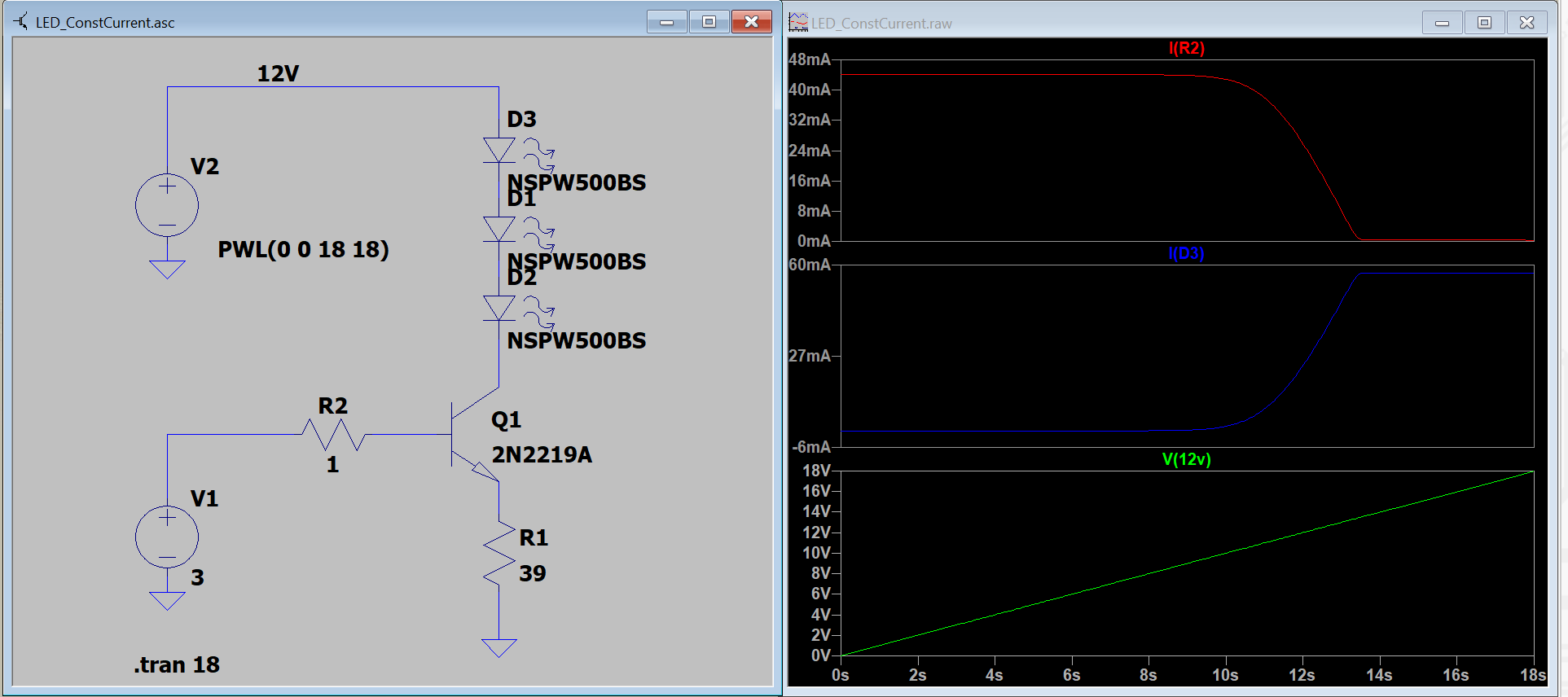

von Wolfgang (Gast)
MaWin schrieb:
> Helge schrieb:
>> Damit das nix kaputtmachen kann, brauchst Widerstände zwischen Attiny
>> und transistoren. Sonst fließt da zu viel Strom aus dem Mikrocontroller
>> statt aus den LED, wenn der Akku ganz leer ist
> Bitte, was ist das für ein UNFUG ?
Was meinst du genau mit "UNFUG"?
(siehe Anhang)

von Jan K. (tuxist)
Danke Roland werde es jetzt so versuchen.
Falls das nicht so gut aussieht kann ich ja auf 8 kanäle erhöhen von
Viereck auf Achteck?
Die Led's kann ich ja nochmal durchmessen.
von Wolfgang (Gast)
MaWin schrieb:
> Die 3.3V werden aus den 12V gewonnen.
Ja und?
Sobald die Akkuspannung unter 13V abfällt, fängt der Ausgangsstrom des
µC -  I(R2) in der Simulation - bei den verwendeten LEDs an zu steigen.
Nicht nur in der Simulation, auch in Echt!
von Wolfgang (Gast)
MaWin hält das für Unfug ;-)

von Martin (Gast)
Jan du könntest mal kurz über deinen Schaltplan gucken bevor du ihn
hochlädst. (Stichwort : Q1 Kollektor)
Vergleiche nochmal C2 mit der Angabe und dem Beispiel im Datenblatt.
Am Kollektor von Q1 ist ein grüner Punkt (Verbindung) der weg muss.
Der Plan sieht inzwischen viel übersichtlicher als vorher aus.
von Roland F. (rhf)
Laut onsemi-Datenblatt ist der Wert von 10µF richtig.
So was passiert wenn man in KiCad einen Leiterzug über die Anschlusspins
eines (unbeteiligten) Bauteils zieht, deshalb immer schön Abstand
halten.
rhf
von HildeK (Gast)
MaWin schrieb:
> Uff, welcher Aufwand, dann doch lieber BCR321U.
Gerne, nettes Teil. Ist ja das selbe, nur integriert. Und Reichelt hat
es sogar, da hätte ich nicht mit gerechnet ...
Lies genau: Da steht: Mindestens 10µF Tantalum! Ich sehe im Plan nichts
von "Tantalum". Da Elkos altern, und Keramik-Kondensatoren eine
Spannungsabhängige Kapazität haben, wäre ein deutlich größerer Wert
angemessen. In der Beispielschaltung empfiehlt der Hersteller
dementsprechend 100µF.
von Roland F. (rhf)
> von "Tantalum".
Im Datenblatt von onsemi (siehe Anhang) steht, das für Cout (=C2) ein
Kondensator mit einer Kapazität von mindestens 4,7µF und einem ESR
zwischen 33mOhm und 2,2Ohm benötigt wird. Geeignet sind Keramik-,
Tantal- oder Aluminiumelektrolyt-Kondensatoren, sofern sie die obigen
Grenzwerte für minimale Kapazität und ESR über den gesamten
Betriebstemperaturbereich einhalten.
Kann ich im Datenblatt von onsemi nicht finden.
rhf

von Jan K. (tuxist)
Danke schon mal erster Test erfolgreich :-)
https://www.youtube.com/watch?v=XLuV_zCpkWk
von Jan K. (tuxist)
So bin jetzt ganz zufrieden werde es morgen auf dem Bollerwagen testen

Produktbeschreibung. 20mA genügen offensichtlich.
von Roland F. (rhf)
Es sind nur rund 10mA. Und die reichen offensichtlich auch. Jan ist
jedenfalls zufrieden und das ist doch das wichtigste, oder?
rhf
von Manfred (Gast)
> Das hatten wir doch schon geklärt. Die 60mA waren maximal zulässig laut
Er hat eher 8mA, je nach Ladezustand und Toleranzlage der LEDs.
Der nötige Strom moderner LEDs wird oftmals verschätzt.
> Jan ist jedenfalls zufrieden und das ist doch das wichtigste, oder?
Ein gutes Schlußwort!
