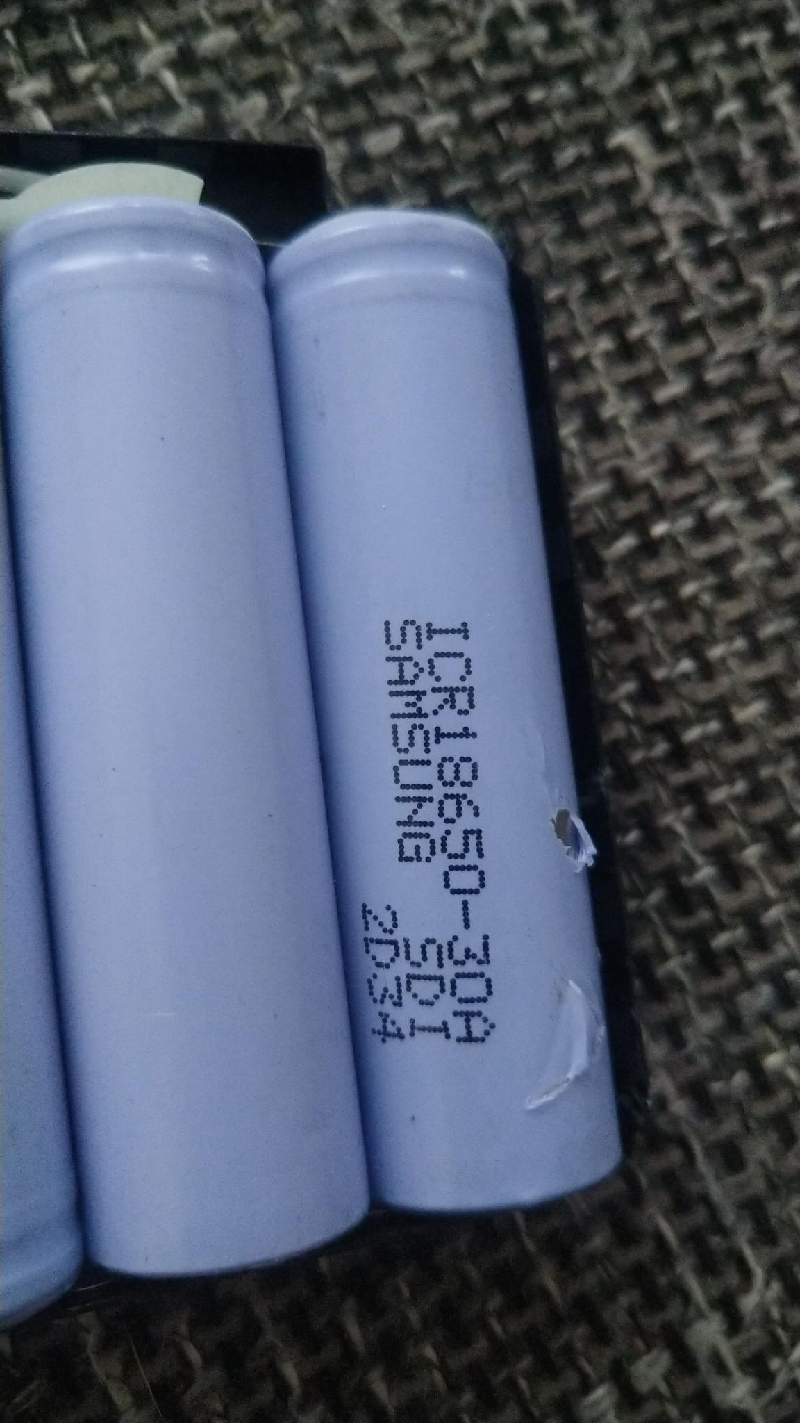

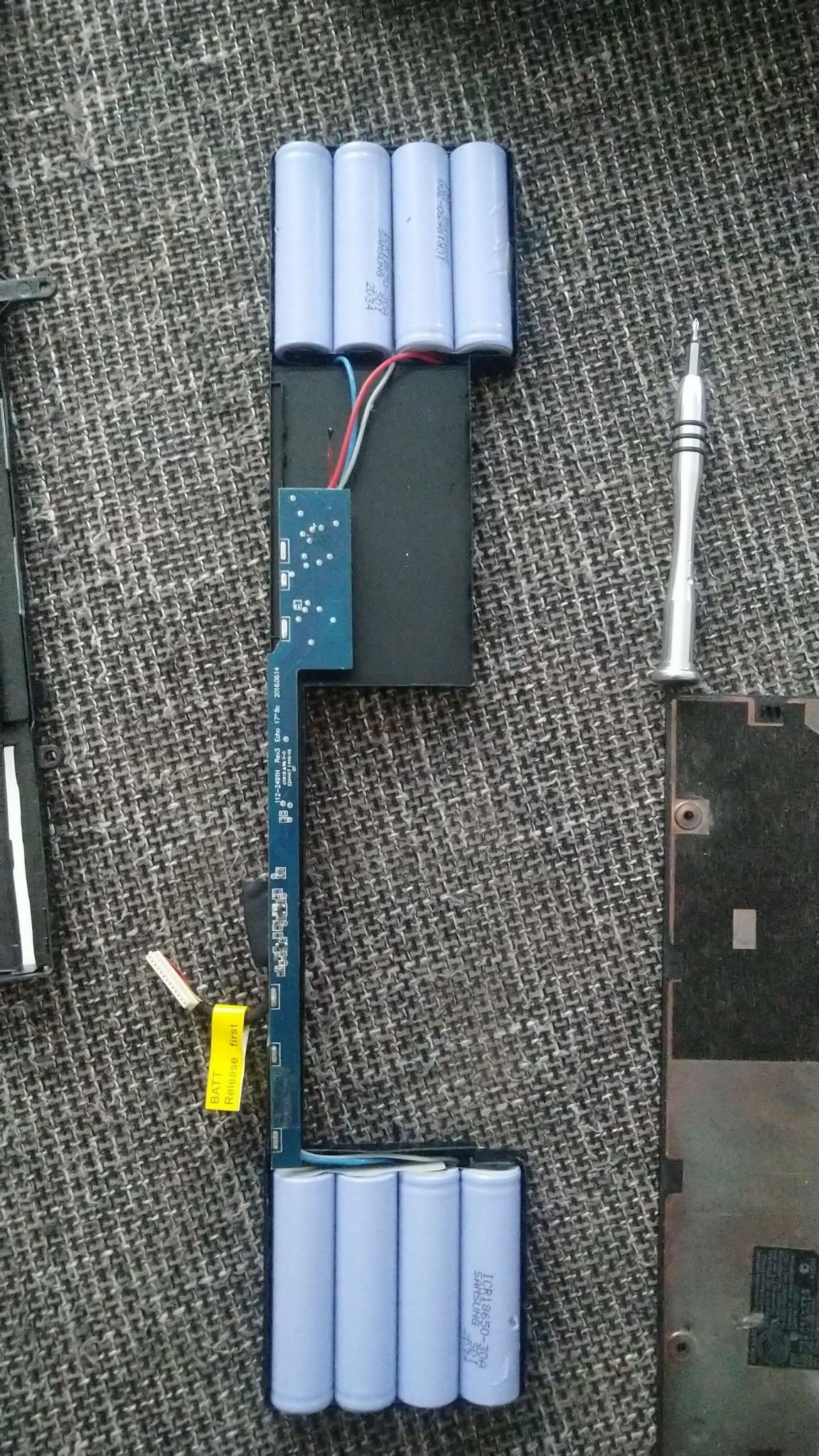

Also Schraubendreher und mal sehen was da für Zellen verbaut sind da ich
noch etliche hier liegen habe...
Juhu, 18650 er Zellen 4 in Reihe, 4 Parallel.

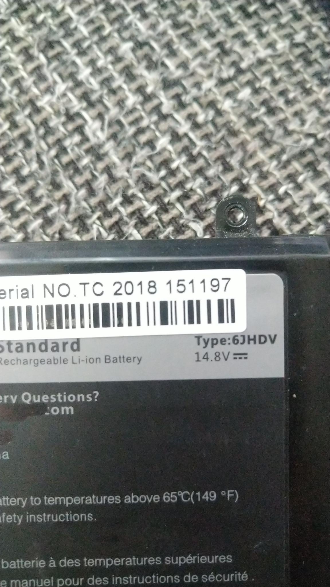

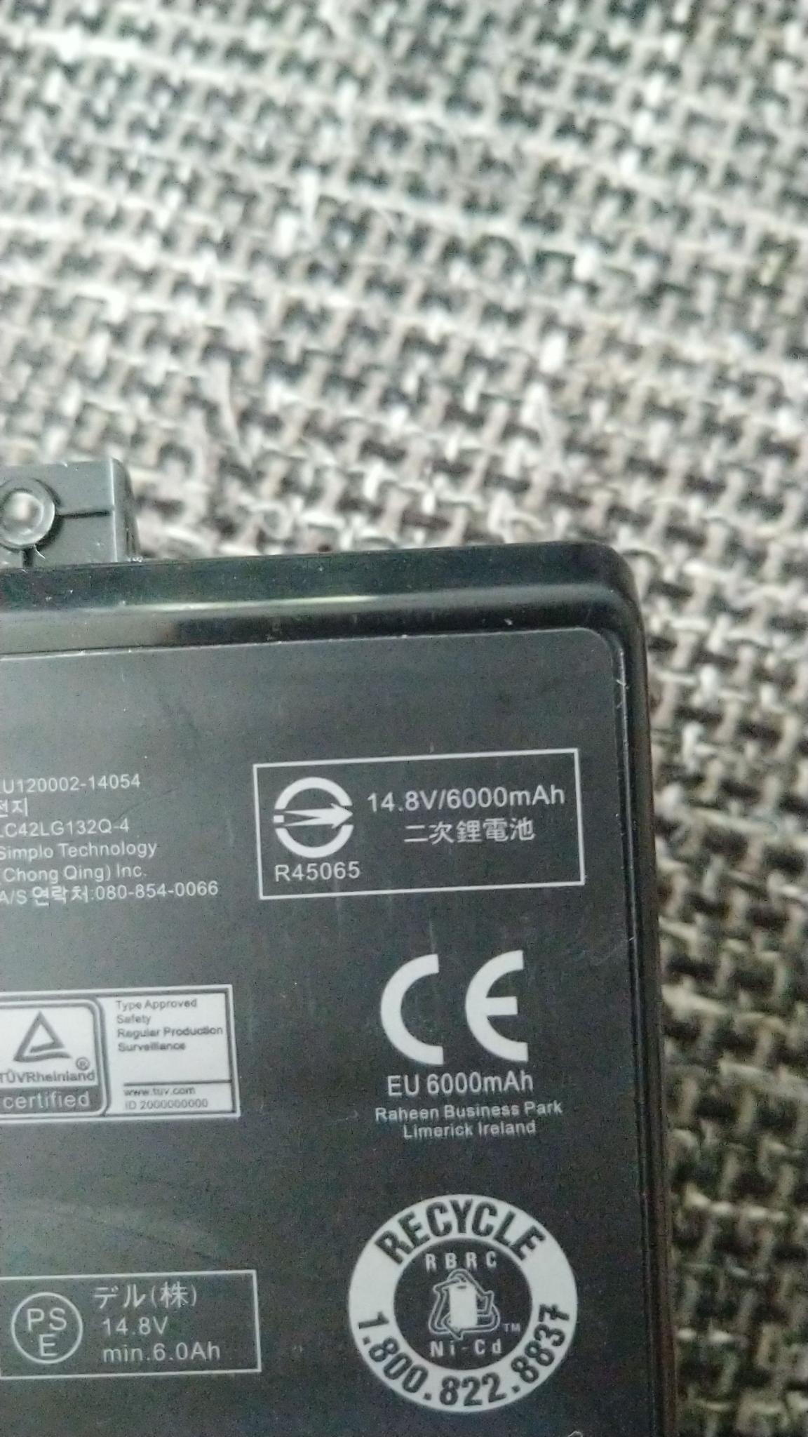

Laut Aufschrift, 14,8V, 6000mA
Demnach würde sich bei 4 Parallel und 4 Reihe also 1500 mA pro Zelle
ergeben.

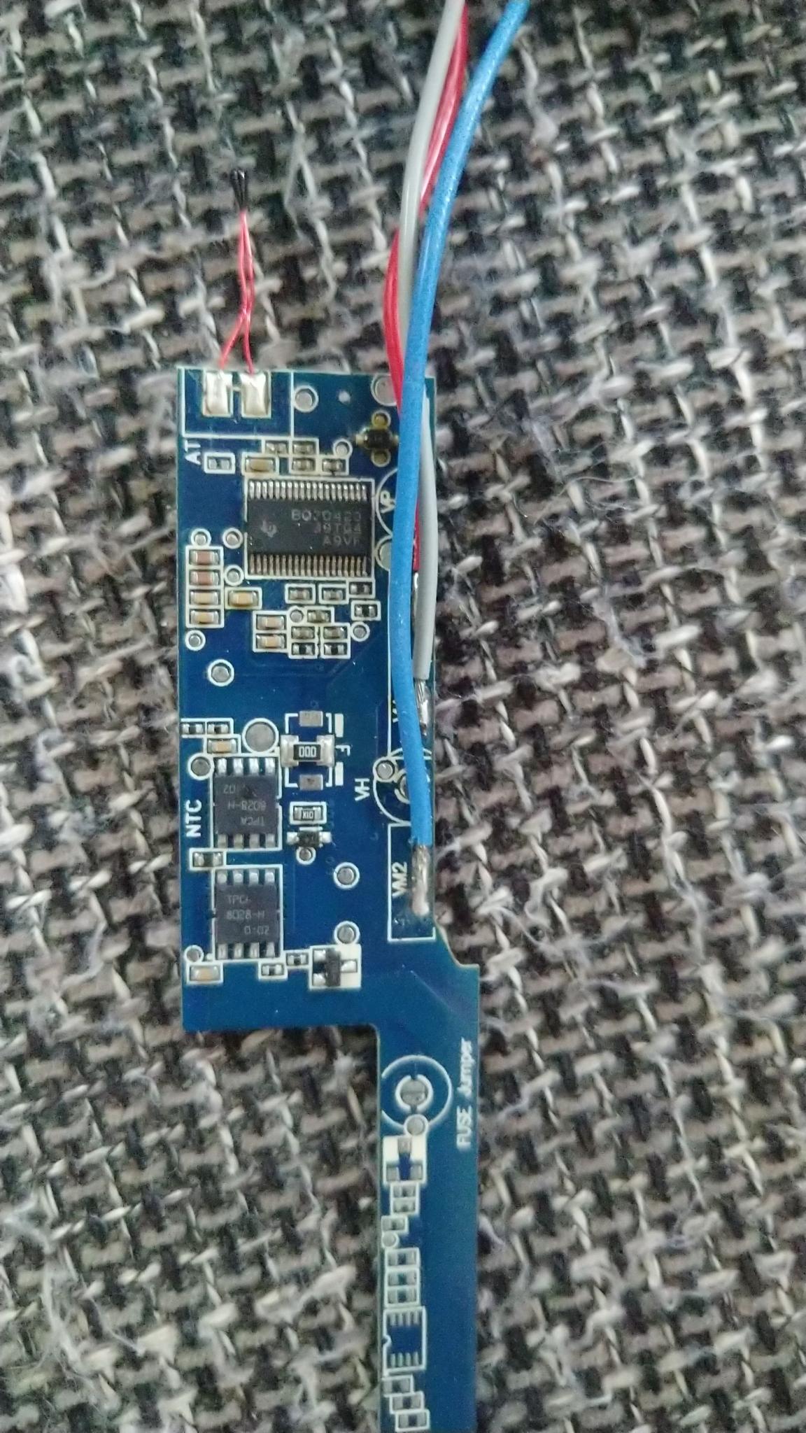

Ich habe die Ladeschaltung auch mal abfotografiert.
Wäre ein Tausch möglich?
Falls ja, müsste der Akku ja auch länger halten, oder?

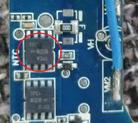

Gast #6844715
Thomas Z. schrieb:
> da hat der FET wohl die Rolle
Zumindest wäre das die erste Stelle zum Pfüfen, ob dort etwas defekt
ist.
Auf Platinen habe ich an solchen Gehäusen auch schon so etwas gesehen.
Da waren es Markierungen, die von außen eingebrannt wurden. Da war
nichts defekt. Das war natürlich sehr irreführend.
