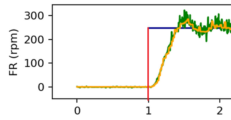

Ich habe mal ein Bild einer Aufzeichnung beigefügt. Die Farbe Grün bitte
ignorieren, Gelb ist die gemessene Umdrehung. Gezeigt wird ein Rad. Die
rote Linie soll nur den Zeitpunkt verdeutlichen an dem die Zielgröße,
blaue Linie, angelegt wurde. Man sieht dann einen Moment keine Reaktion,
dann einen "parabel-ähnlichen"-Anstieg der Drehzahl. Ab einem gewissen
Zeitpunkt ist der Zuwachs an Umdrehungen dann praktisch linear.

Also es gibt Räder, die mit einem integrierten Motorregler ausgestattet
sind und von einem externen PID-Regler gesteuert werden?
Dann wird es immer auch eine Verzögerung durch Software im Motorregler
geben. Die wird sicherlich auch bei Stillstand anders sein als beim
fahren.
>Losbrechmoment? Zeit bis Magnetfeld aufgebaut ist?
Also ein schneller, drehzahlgeregelter Servomotor hat teilweise schon in
1..5ms die Enddrehzahl erreicht.
Da ist irgendwo ein eine absichtliche Verzögerung drin.
Was sind denn oben in dem Diagramm für Zeiteinheiten? Minuten?
> fahren.
Das vermute ich auch. Jedoch kommen mir die 50 ms da schon etwas sehr
lang vor.
Ok, gut zu wissen.

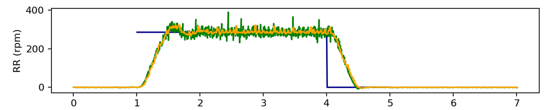

Das sind Sekunden. Habe leider etwas dumm abgeschnitten. Füge einfach
mal einen kompletten Ablauf als weitere Grafik bei. Dabei steht der
Roboter erst 1 Sekunde, beschleunigt dann, bremst ab und steht dann
wieder einige Zeit still bevor die Aufnahme beendet wird.
PS: Nun habe ich Pfeife unten wieder die Einheit der Zeitleiste
abgeschnitten, seufz. Sorry.
