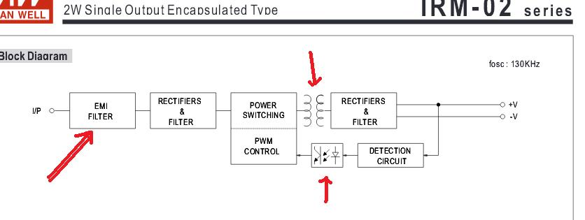

Im DB steht:
- WITHSTAND VOLTAGE I/P-O/P:3KVAC
- ISOLATION RESISTANCE I/P-O/P:100M Ohms  500VDC  25°C / 70% RH
(Quelle: https://www.meanwell.com/Upload/PDF/IRM-02/IRM-02-SPEC.PDF).
Was ist mit den zwei Parametern genau gemeint?
Danke vielmals für die Hilfe!

Zwischen Eingang und Ausgang besteht ein Widerstand von mindestens
100MOhm bei einer Prüfspannung von 500V und angegebener Temperatur und
Luftfeuchte, und Überschläge darf es nicht geben bis 3kV~, Messdauer 1
Minute.

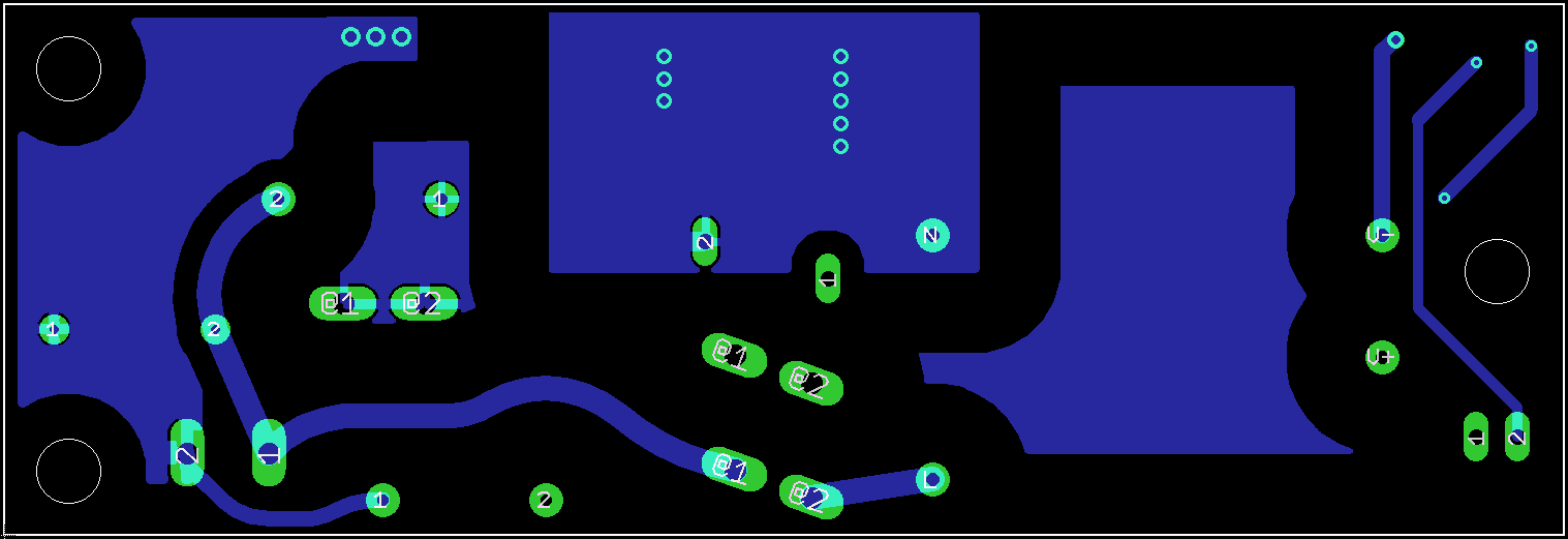

Tatsächlich befindet sich eine Kupferfläche auf der Unterseite des
SMD-Optokopplers (230V / 5V), den wir als Ursache bisher ausgeschlossen
haben.
Einen Durchschlag gibts bei 1.6mm FR4 nicht, aber vielleicht reicht ja
die kapazitive Kopplung. Dem gehen wir mal nach. Danke!

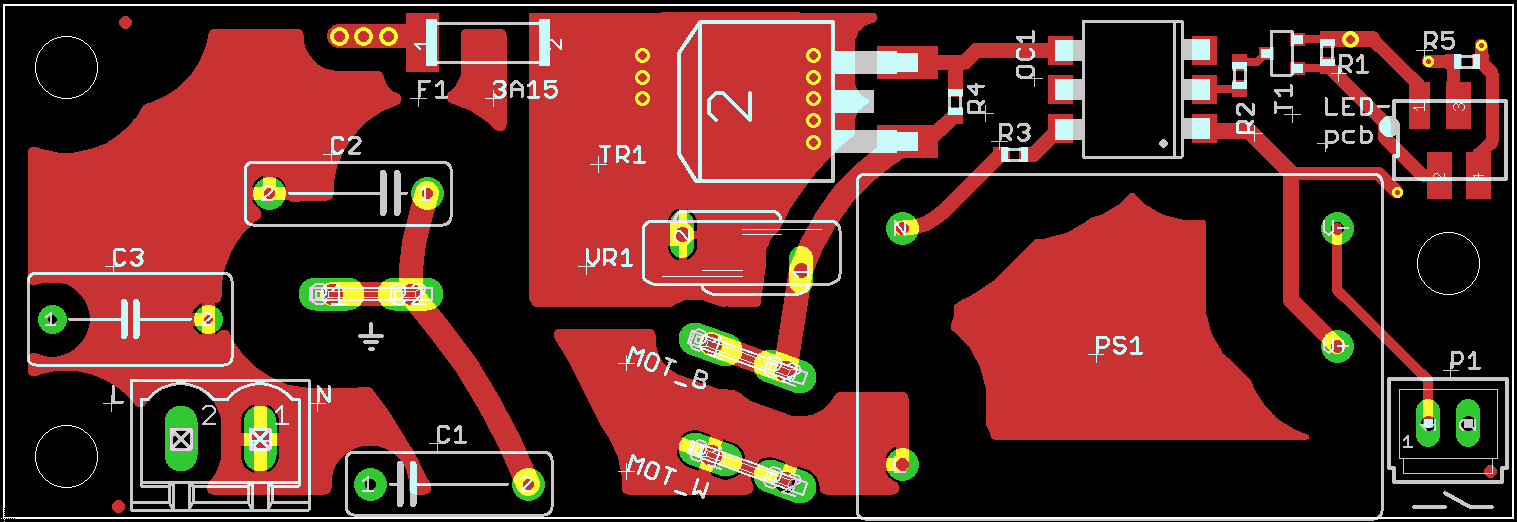

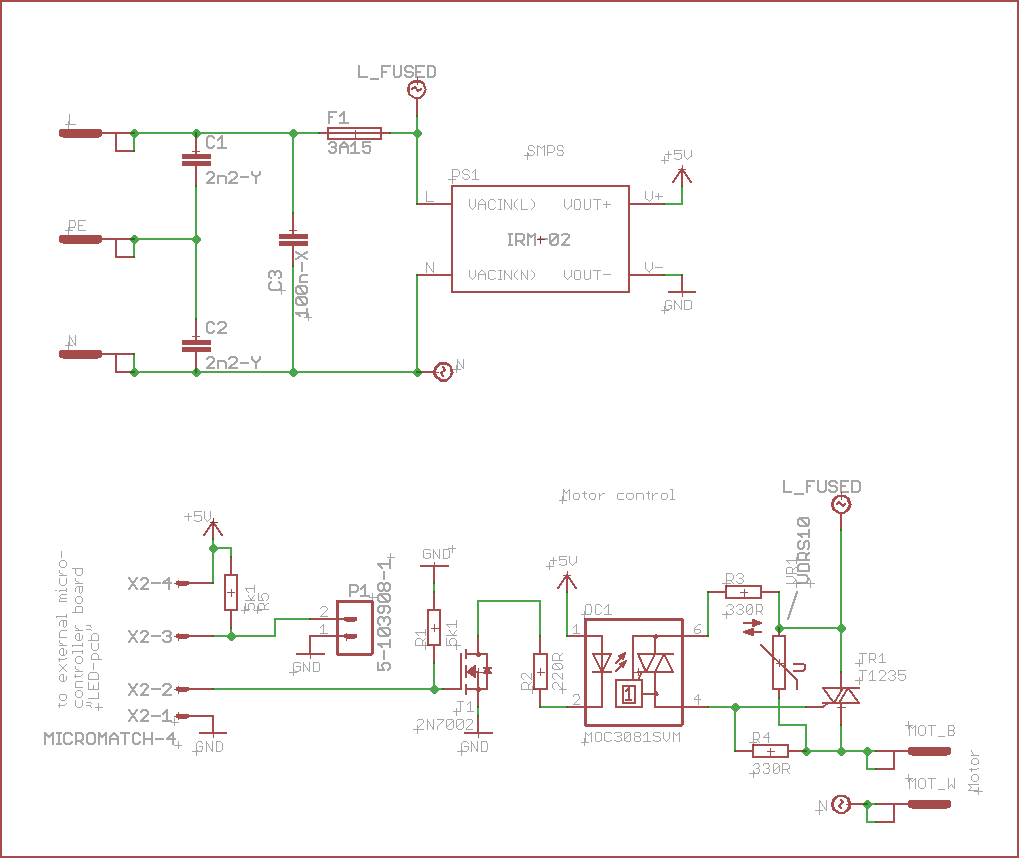

Ich hab mir die Dateien angeschaut und ich sehe nichts was da für mich
für einen Überschlag nach PE verdächtig aussieht.
Könnte es vielleicht etwas sein was gar nicht auf dem Schaltplan drauf
ist? Also Gehäuse, eine lange Schraube, das Micromatch-Kabel oder
ähnliches?
Ansonsten ist mir noch aufgefallen:
- 2 freie schwebende Kupferflächen. Die können Ärger machen und als
Antennen wirken. Entweder an ein Netz anbinden oder weglassen.
- Die Sicherung ist hinter den Filterkondensatoren. Das sind zwar X- und
Y-Typen, aber auch die sind nicht perfekt. Mit den Jahren können sich in
denen Risse bilden, Feuchtigkeit eindringen und dann können die
hochgehen. Wenn man schon eine Sicherung einbaut, würde ich die
Kondensatoren mit absichern
- Der Varistor altert mit der Zeit. Da scheint ein Motor angeschlossen
zu sein, könnte durchaus sein daß der regelmäßig beim Abschalten
Überspannung aufnehmen muss. Da würde ich ne Thermosicherung eng daneben
setzen die alles trennt wenn der Varistor durchgeht. Thermosicherung und
Varistor gemeinsam mit einem Schrumpfschlauch überziehen und damit
thermisch koppeln. Alternativ gibt es auch Varistoren mit integrierter
Thermosicherung.
- Der Varistor ist nicht schön im Schaltplan eingezeichnet, die
kreuzende Leiterbahn macht das unübersichtlich. Den Varistor einfach
rechts vom Triac einzeichnen und es wird viel übersichtlicher.
OP #6847117
Danke für die das Review und die Hinweise!
Das Triac ist ein SMD-Typ, die Vias sind neben der Lötfläche und sollen
Wärme ableiten, auch wenn der Triac kaum warm wird. Ja, da hängt ein
Motor dran.
Auf dem Schema links unten ist ein Micromatch Stecker, da geht ein Kabel
zu einem µC-Print. Ich sehe leider nicht, wie der bei meinem Kunden
montiert ist, aber er hat mir grade mitgeteilt, dass nur ein Überschlag
entsteht, wenn dieser Print angeschlossen wird. Dies, obschon da ja nur
die Sekundärseite des Netzteils drauf geht.
