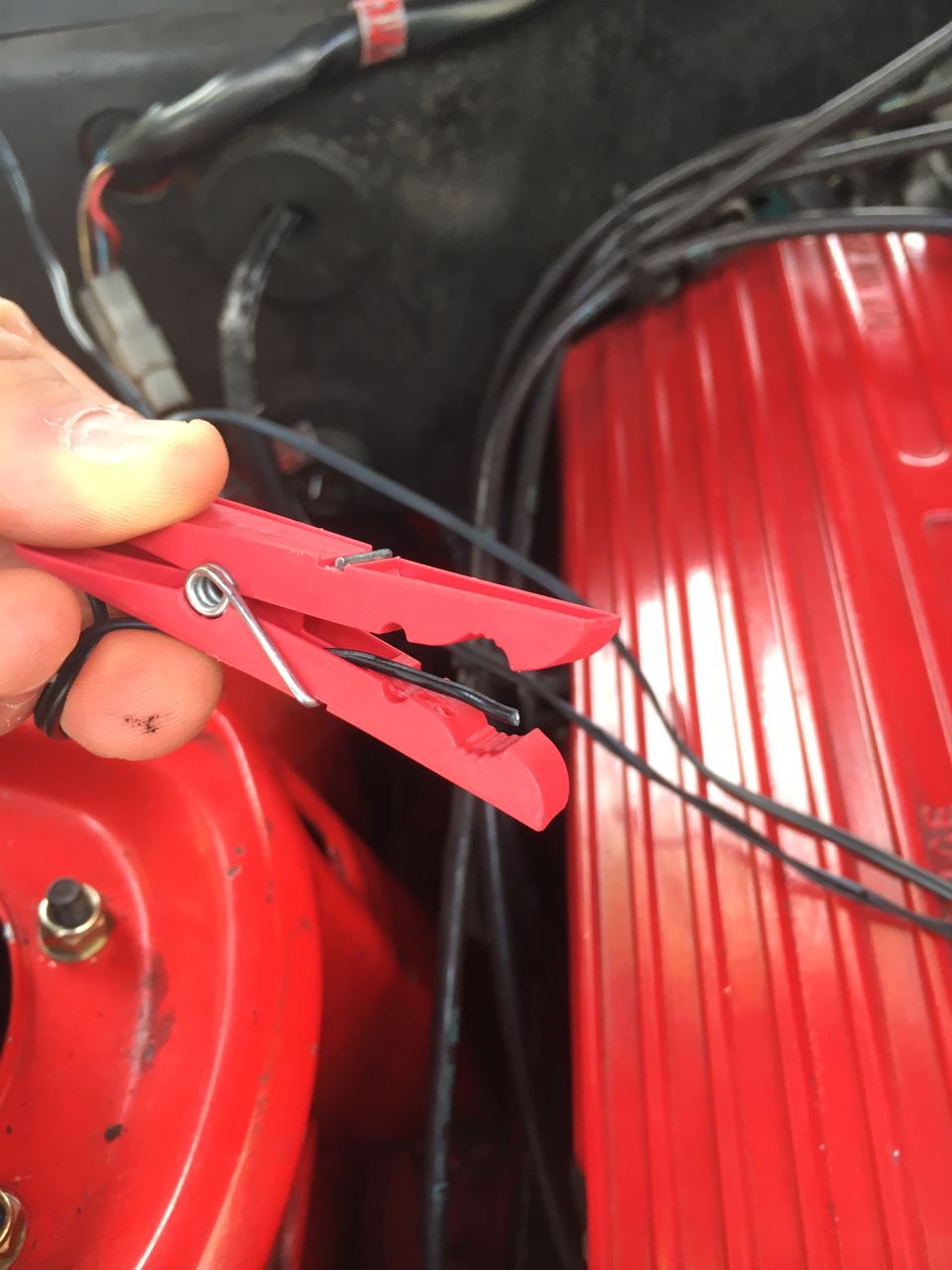

Hallo, ich habe mal wieder ein Problem mit einer NE555 Schaltung.
Ich habe mir, in Anlehnung an einen Schaltplan aus dem Internet, ein
Zündlichstroboskop gebaut, welches zum Einstellen des Zündzeitpunktes
bei Oldtimern/ alten Motoren benutzt wird. Dabei wird der "Impuls" am
Zündkabel abgegriffen (nicht Direkt leitend, sondern an der Isolierung
des Kabels, höchswahrscheinlich das E-Feld des Impulses)
Die Schaltung besteht im Wesentlichen aus einem NE555 (CMOS version, als
Monoflop), welcher vom "Impuls" der Zündkerze getriggert wird und über
einen Transistor ein paar LEDs anschaltet. Die Pulsdauer kann noch über
ein Poti verstellt werden.
Die Schaltung funktioniert grundsätzlich, ich habe sie auch schon am
Motor mehr oder weniger erfolgreich betrieben, nur geht dauernd der
NE555 kaputt und ich weiß nicht warum. (Die LEDs, die ja normalerweise
aus sind sind dann dauerhaft an, ein neuer Chip schafft dann Abhilfe).
Der Transistor (BC337) ist offensichtlich nicht betroffen. Ausgang 3 am
NE wird vom Transistor mit 10 mA belastet, Grenze des NEs sind ja auch
10mA.
Meine Vermutung liegt eher auf der Triggerseite. Hier habe ich schon
verschiedene Möglichkeiten ausprobiert, stochere aber im Dunkeln, da ich
keine Ahnung habe, wie die Auswertung des "Impulses" genau funktionieren
soll. Ich habe hier verschiedene Varianten ausprobiert, ich glaube aber
dass der NE hier trotzdem von zu starken Impulsen "zerschossen" wird,
obwohl er nicht leitend an die Zündspule angeschlossen ist. Kann das
Sein? Irgendwo habe ich gelesen, dass der "Impuls" Kapazitiv
ausgekoppelt wird, aber wie funktioniert das genau?
Ich hoffe, jemand kennt sich mit dieser Antennentechnik besser aus als
ich :)
Vielen Dank und VG
Daniel

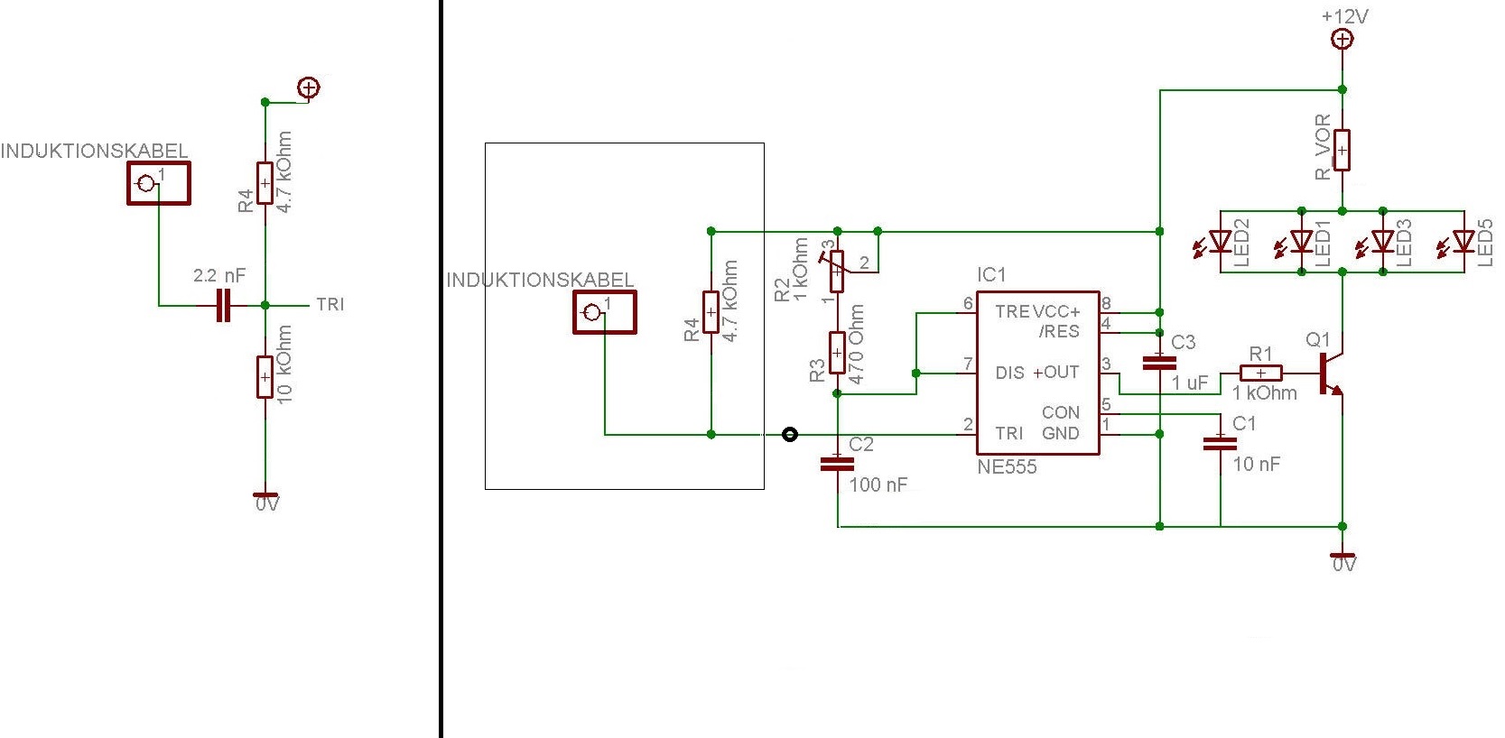

PS, Anbei der Schaltplan mit zwei Varianten, die ich probiert habe.

Probier doch mal eine Schutzbeschaltung des Triggereingangs mit Dioden
nach 0V und +12V um Überspannungen abzuleiten. Vielleicht hilft das
schon.

Du lieferst den Zündimpuls direkt an einen hochohmigen Trigger Eingang,
ohne jeden Vorwiderstand, ohne jede Schutzbeschaltung und wunderst Dich
wirklich das der das mit dem frühen Tod quittiert?
Jeder Eingang des NE555 darf maximal VCC sehen.
von Mark S. (voltwide)
Ja, das ist durchaus nachvollziehbar. Du verwendest die CMOS-Version und
hast keinerlei Maßnahmen gegen "latchup" vorgesehen.
Zu allererst packe vor den Triggereingang einen Serienwiderstand von
z.B. 10 kOhm zu  Begrenzung der dynamischen Stromspitzen welche den
latchup triggern.
Des weiteren begrenze den Versorgungsstrom auf Werte <200mA mit einem
Serienwiderstand von 50..100 Ohm. Dann sollte nichts mehr passieren.
Alternativ ist der bipolare NE555 in dieser Hinsicht deutlich robuster.

So so, da dürfte schon beim ersten Blick an Hand der direkten
Parallelschaltung von 4 LEDs klar sein, dass der Erbauer keine Ahnung
von Elektronik hatte.
Daniel G. schrieb:
> Ausgang 3 am NE wird vom Transistor mit 10 mA belastet, Grenze des NEs
> sind ja auch 10mA.
Nein, 200mA, vermutlich lassen sich die LEDs, jede mit ihrem eigenen
Vorwiderstand, auch ohne Transistor betreiben, aber egal, ist nur die
Vermeidung von  überflüssigem Aufwand.
Kritischer ist das 'Induktionskabel'. Was soll das sein ? Ein ums
Zündkabel gewickelter kapazitiver Aufnehmer ? Ein Draht direkt zum
Unterbrecherkontakt ?
Der sieht wie ein Einfallstor für zerstörerische Impulse aus, wenigstens
ein Vorwiderstand und Schutzdioden sollten sein.

Natürlich stirbt der 555 ständig. Das liegt nicht an der
Ausgangsbeschaltung sondern daran daß er vom Induktionskabel ohne jeden
Schutz getriggert wird.
Thomas W. schrieb:
> http://www.elektronik-kompendium.de/public/schaerer/ovprot.htm
Dort ist es ja gut beschrieben. Ein Vorwiderstand (10k) und dahinter
zwei (schnelle) Dioden gegen +12V und Gnd. 1N4148 ist der Klassiker.
von Mohandes H. (Firma: مهندس) (mohandes)
> Sein?
Ja natürlich. Leider schreibst Du nicht wie das Signal von der Zündspule
ausgekoppelt wird. Offensichtlich kapazitiv. An einer Zündspule
entstehen sehr hohe Spannungen die über eine Kapazität 1:1 direkt an den
Triggereingang des 555 gehen.

Genau das frage ich mich auch. Bei Professionellen Geräten gibts da ein
kabel, was mit einer klemme am ende (sieht wirklich aus wie ne
wäscheklammer) einfach an das Zündkabel geklemmt wird.

Daniel G. schrieb:
> Echt? das heisst ich bau noch einen Spannungsteiler davor?
Spannungsteiler ist nicht ratsam, wie willst Du den dimensionieren? Die
Zündspannung ist ja nicht bekannt.
Ein Vorwiderstand und 2x 1N4148 lösen Deine Probleme. Dann wird jede
Überspannung am Triggereingang an Gnd bzw. +12V abgeleitet.

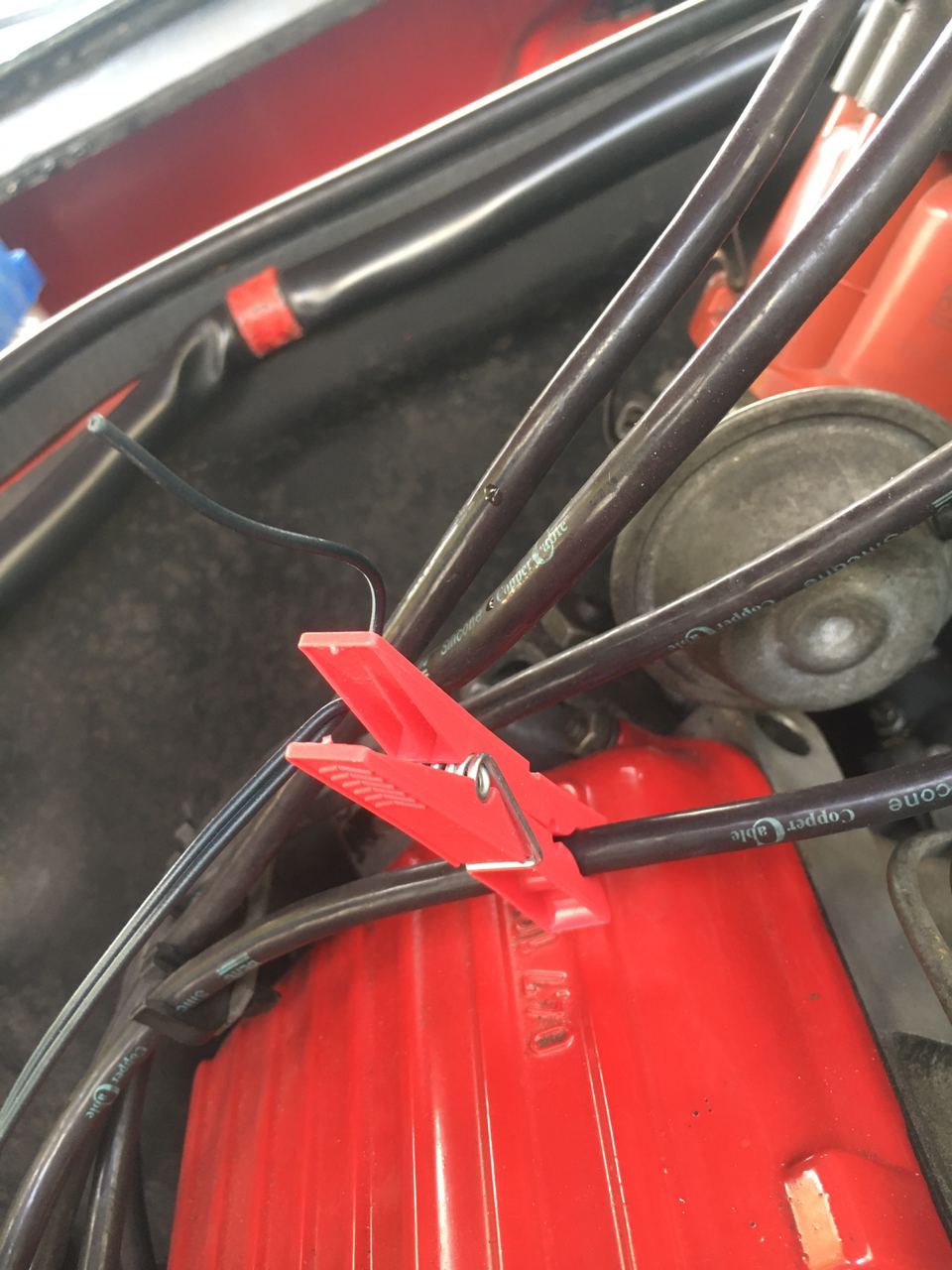

von Stefan M. (derwisch)
Ich verstehe das nicht ganz.
Du hast erwähnt, dass Du die Schaltung schon mit erfolg Betrieben hast.
Wenn auch nicht lange, dann war der 555 kaputt.
Aber Du musst ja auch irgendwie den Zündimpuld vom Zündkabel abgenommen
haben.
Nicht direkt angeschlossen, das ist klar, aber wie hast du das in Deinem
Fall gemacht (Foto?).

> Monoflop)
CMOS ist deutlich empfindlicher als die BJT Version.
Die BE-Strecke eines BJTs ist quasi eine kleine Z-Diode, d.h. verträgt
etwas Sperrstrom. Ein MOSFET brennt aber bei Überspannung einfach nur
durch.
Wie ja schon gesagt wurde, mach ne Schutzschaltung an den Eingang.
von Ingo W. (uebrig) Benutzerseite
Was meiner Meinung nach, auch nicht gesund ist:
C2 wird während des Ausgangspulses auf 2/3 Ub (8V) aufgeladen und dann
ohne Strombegrenzung durch den Entladetransistor kurzgeschlossen.
Ok, kann man der Meinung sein, dass der das abkönnen muss, ein kleiner
Strombegrenzungswiderstand würde aber den Strom dämpfen.
Überhaupt frage ich mich, warum das Zeitglied so niederohmig sein muss,
vor Allem wenn die CMOS-Variante des 555 genutzt wird.
von Wolfgang (Gast)
Michael M. schrieb:
> Sind die 1N4148 denn wirklich schnell?
Es kommt nicht drauf an, dass sie "wirklich schnell" sind, sondern sie
müssen nur ausreichend schnell sein, also so schnell, wie sich die Summe
aus Eingangs- und Diodenkapazität über den Serienwiderstand umlädt.
von Jens G. (jensig)
Die bipolaren 555 sind üblicherweise dafür ausgelegt. Sogar weit in den
µF-Bereich - selbst gegen 100µF als normale Elko haben die Datenblätter
üblicherweise nix ...
Muß nicht, aber wenn es möglichst schnelle Entladepulse sein sollen,
dann muß man entsprechend niederohmig arbeiten.
Auserdem kann man dann nicht mehr die tollen Zeitdiagramme im Datenblatt
nutzen, wenn die nur die "Kurzschlußvariante" berücksichtigen ...
Und die CMOS-Typen begrenzen sich idR. selbst, da muß man nicht
künstlich begrenzen.
von Daniel G. (daniel4161)
Hallo, mal ein Update:
Die Schaltung funktioniert jetzt endlich, und das auch dauerhaft. Ich
konnte den Zündzeitpunkt problemlos einstellen.
Ich habe jetzt letztendlich, wie oben vorgeschlagen zwei 1N4148 und
einen Vorwiderstand von 10k eingebaut. Ich glaube der ist zwar etwas zu
hoch, denn komme ich mit der Hand in die Nähe des Geberkabels bzw.
dessen Ende, Bleiben die Lichtpulse aus (Weil meine Hand das E-Feld
stört???) aber man kann damit arbeiten, Danke für die Tipps!
Anbei noch Bilder vom Gerät(Bei dem der Deckel fehlt) und vom Abgriff.
VG Daniel
Edit zum Zweiten Bild: Die Ader an der Klammer ist die Leitung mit
vorwiderstand zum Trigger am NE555, die Zweite ader von dem Pärchen hat
keine Funktion und ist auf der Platine einfach auf Masse gelegt. Ist das
schlecht bzgl. der Übertragung? Könnte es natürlich auch ganz
entfernen...
von Soul E. (Gast)
> entfernen...
Eigentlich ist das gut, die bringt ein bisschen Abschirmung. Sollte
natürlich ausreichend weit vor der Klammer enden. Du kannst die Kopplung
verbessern, wenn Du das Sensorkabel in der Klammer abknickst und ein
paar cm parallel zum Zündkabel verlegst.
