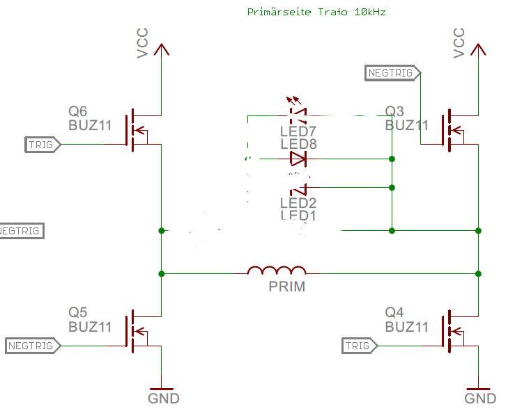

Moin,
hier mal eine weitere Frage zum Überhitzen von Mosfets. Die Bisherigen
haben keine richtige Antowort gegeben.
Der angehängte Schaltplan ist nur ein kleiner Ausschnitt. Die Mosfets
BUZ11 sollen durch zwei zueinander invertierte Schaltsignale mit etwa
10kHz eine 9V Gleichspannung in eine 9V Rechteckwechselspannung
umwandeln. Anschließend wird ein Trafo gefüttert. Soweit funktioniert
alles.
Das Problem ist, dass Q6 so heiß wird, dass ich einen Kühlkörper
verwenden müsste. Die anderen Mosfets bleiben bei Raumtemperatur.
-Gatespannung ist ca. 7V
-die 10kHz Schaltsignale kommen aus einem NE555
Ich habe überprüft:
-TRIG und NEGTRIG sind zueinander invertiert
-kein Kurzschluss
-alles richtig angeschlossen
-alle Mosfets funktionieren und werden angesteuert
Zudem
-Mosfets ausgetauscht
-Schaltfequenz verändert
Die Mosfets steuern zwar wegen der nidrigen Gatespannung nicht komplett
durch, kann aber meiner Meinung nach nicht die Ursache sein, weil alle
die gleiche Gatespannung bekommen.
Was habe ich übersehen?
Mfg
Gast #6845328
Gegenüber Masse ?
Dass die Gate-Spannung gegenüber Source anzulegen ist und dein Source
auf 9V hochschnellen soll, du also 16V am high side MOSFET brauchst
Übrigens könntest du die BUZ11 mal deinem Opa zurückgeben und dir
modernete MOSFETs holen, die machen das Leben leichter, weniger
Verluste, weniger cross conduction weil schneller umschaltend Dank
geringerer Gate-Kapazität.

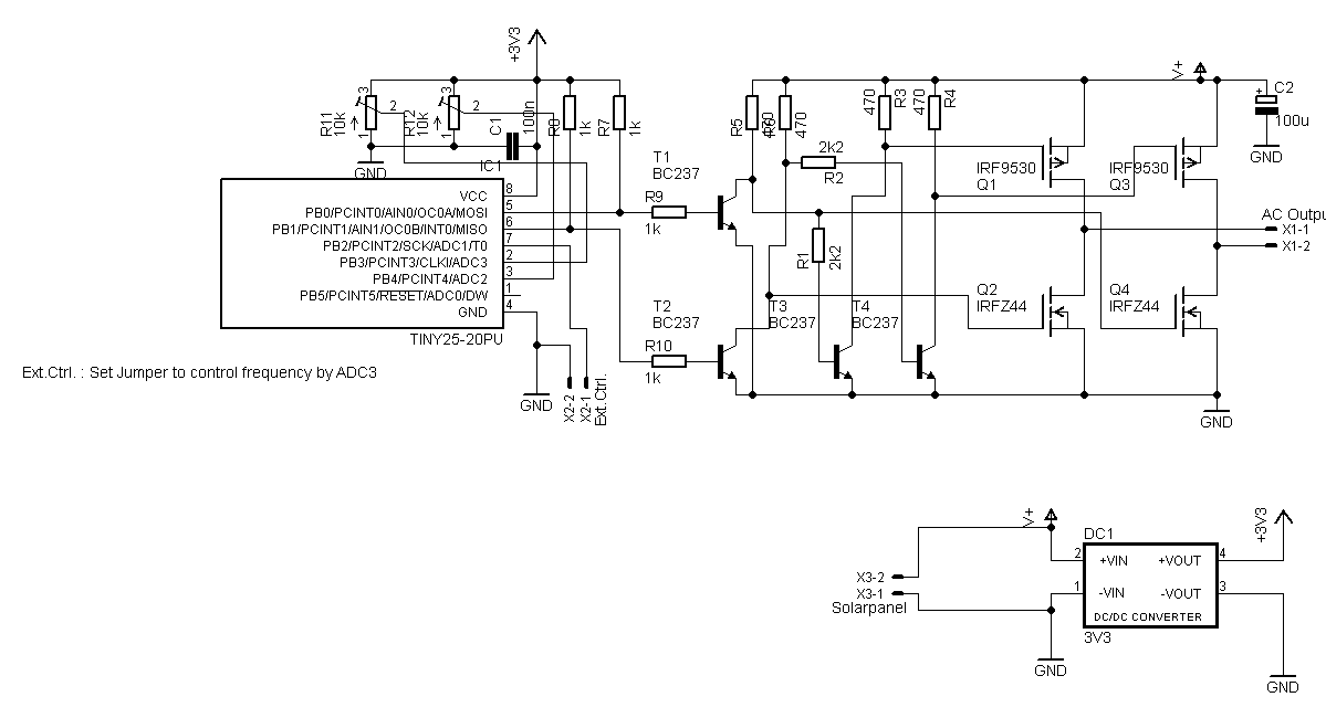

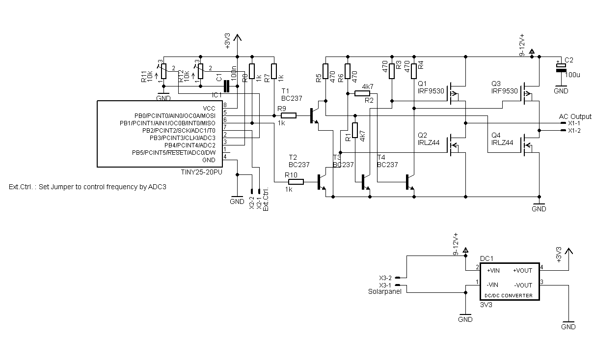

(Firma: matzetronics) #6845363
Era D. schrieb:
> Dann dürften Q6 und Q3 aber gar nicht schalten.
Doch schon, denn im Moment des Einschaltens ist die Source ja noch
genügend negativ gegenüber dem Gate. Nun schaltet er ein, kommt aber nur
so weit, das er so viel Strom durchlässt, wie die Regelschleife Ugs zu
Us erlaubt, er liegt also irgendwo im linearen Bereich und verbrät
Leistung.
Nimm da lieber P-Kanaler in der Highside, wenn du dir die Ladungspumpen
sparen willst.
Im Anhang siehst du, wie ich das mache.
Moderator (Firma: Titel) Persönliche Seite #6845402
H. H. schrieb:
> in deinem Schaltplan.
Nettes Suchbild. Ich hätte es nicht geschafft, die Ansteuerung von 4
Transistoren mit 4 weiteren Transistoren so dermaßen zu verknoten, dass
sich keine einzige gerade durchgehende Linie ergibt...  ;-)
Matthias S. schrieb:
> wie die Regelschleife Ugs zu Us erlaubt
Also korrekterweise die Regelschleife Is = f(Ugs) = f(Ug-Us). Diese
High-Side Fets werden also gerade so "gut" leiten, dass sie sich mit der
ansteigenden Us selber den "Saft abdrehen", also bis knapp über Ugsth.
Denn dann würde der Mosfet tatsächlich sieder sperren, damit Is 0 werden
und deshalb Us wieder kleiner werden, was dazu führt, dass Ugs wieder
größer wird usw. usf.
Oder andersrum: wenn man das Gate eines N-Mosfets z.B. auf 5V legt, dann
kann man ihn ein- und ausschalten, indem man die Source auf 0V und auf
5V legt.
Man muss sich das einfach 1 mal komplett durch den Kopf gehen lassen,
dann hat man die Mosfets im Grunde verstanden.

(Firma: matzetronics) #6845719
Ja, schön, oder? Aber die Schaltung hat einige Evolutionen hinter sich
und ich habe nur fürs Internet die Schaltung gepinselt, weil ich die
eigentlich im Kopf entwickelt habe.
Vllt. mache ich das ja irgendwann noch hübscher.
Gast #6845735
Zwei ir2101 würden das Ganze viel zuverlässiger verrichten, auch die 7V
Gatespannung des oberen N-Channel Fets wäre damit problemlos erreichbar.
@ Mattias: Ob z.B. T1 bei 10Khz sauber schaltet, wage ich zu bezweifeln.
Gast #6845737
Sorry:
Gast #6845746
> Nimm da lieber P-Kanaler in der Highside,...
man kann die Brücke auch mit 4x N-Kanal Typen aufbauen, wenn man sich
aus einem Elko, 3 Dioden und ggf. einem Widerstand einen Booster für die
Gatespannung der Highside macht, damit man (wie Mawin bereits schrieb)
auf genügend Gatespannung kommt. Das setzt aber getrennte
Treibertransistoren voraus.
Und bei deinem Bildchen schätze ich, daß da lediglich die Fet-Symbole
ein bissel vergurkt gemacht worden sind. Das muß in Wirklichkeit nicht
zwangsweise ein Schaltungsfehler sein.
W.S.
Gast #6845770
Ja, aber für all das sind Brückentreiber-IC schon ewig erfunden, und
bieten dead time control, undervoltage lockout, Strombegrenzung,
Regelung der low side Spannung und was weiss ich noch alles.
(Firma: matzetronics) #6845968
Das ist dein gutes Recht. Ich kann dir aber versichern, das es spielt.
Du kannst aber gerne sagen, warum du es bezweifelst.
Meine Schaltung ist deswegen etwas anders, weil sie von einem Solarpanel
gespeist wird. Darum kein Treiberbaustein oder andere tolle Dinge.
