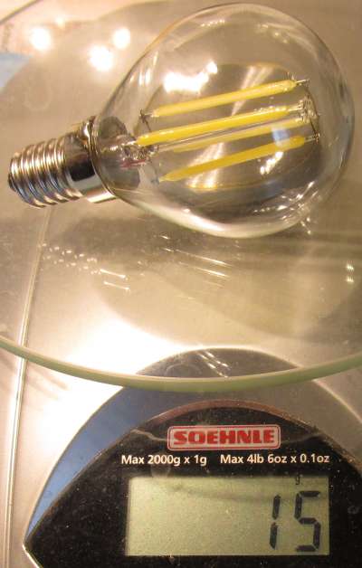

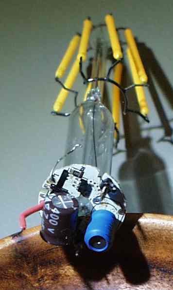

Die Frage ist, wie das NT aussieht. Ich habe hier eine Filamemtlampe vom
Chinesen, die gut sichtbar flackert und auch sehr wenig wiegt. In dem
Plunderding kann kein Schaltnetzteil sein, wie ich es von anderen
LED-Lampen kenne.
Ich weiß nicht, ob noch Lampen mit Kondensatornetzteil vertrieben
werden, die fielen häufig bei mehrfachem Schalten aus.

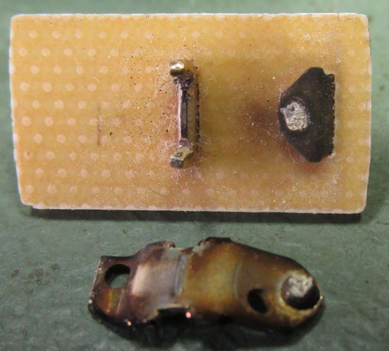

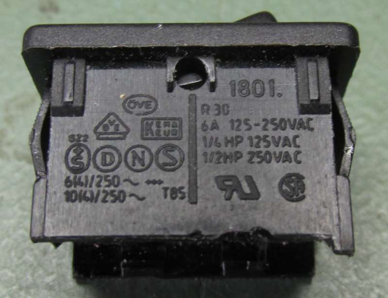

Ich würde gerne die Kontakte des zerlegten Schalters sehen.
Im Anhang ein Wippschalter mit ca. 2600 Schaltspielen vor einem
Steckernetzgerät um 20 Watt, zuerst Trafo, später Schaltnetzteil.
> oder meinst Du den fest installierten Schalter in der Wand?
> Bei letzterem würde mich das Verhalten wundern.
Mich nicht. Gleichrichter + Elko im Eingang von Schaltnetzteilen gibt
sehr hohe Einschaltströme. Wenn der Hersteller nichts dagegen getan hat,
bringt das (fast) jede Art von Schalter früher oder später um.
