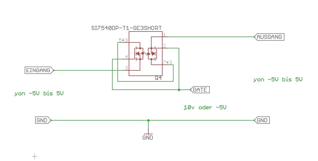

Hallo Forum,
ich suche einen analogen Schalter der Spannungen zwischen -5V und +5V
bei max. 10A schalten kann. Ein Relais möchte ich nicht verwenden
sondern Mosfets.
Mein Entwurf dazu ist im Anhang.
Zwei Leistungsmosfets sind antiseriell geschaltet, am Gate liegen
entweder +10V oder -5V an.
Könnte da so funktionieren?
(Später soll es dann ein Multiplexer werden, der mehrere Eingänge auf
einen Ausgang schaltet.)
Ja, das funktioniert. Die MOSFETs sollten aber für 5V Logikpegel sein.

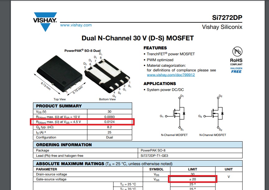

von Plexi (Gast)
H. H. schrieb:
Ich habe den SI7272 ausgesucht, weil ich davon noch einige habe.
Bei 4,5V hat er schon einen ziemlich guten RDS-ON und bei 15V (-5V +10V)
sollte er auch noch nicht kaputt gehen.
von H. H. (Gast)
Plexi schrieb:
> SI7272
Passt.
von Bernd K. (bmk)
Relevant für das Einschalten eines MOSFET ist die Spannung
Gate in Bezug zu Source. (Vgs)
Daher müssen beide Source miteinander verbunden sein,
damit auch die Gates verbunden werden können.
Sieht in deinem Schaltbild nicht so aus.

von Plexi (Gast)
Bernd K. schrieb:
Nein die Sources sind nicht verbunden, geht ja auch nicht weil es
Ein-und Ausgang sind.
Das der MosFet am Eingang schaltet ist klar, weil die GS-Spannung
positiv ist.
Dann liegt an beiden Drains(verbunden) ca. auch die Eingangspannung an.
Weil der zweite Mosfet (auch) eine Bodydiode hat, kann der Source vom
zweiten Mosfet vom Potential nicht viel höher liegen als Drain und damit
als die Eingangsspannung. Also muss der zweite auch Sschalten.
Oder liege ich da falsch?

von H. H. (Gast)
Nein, das funktioniert so.
Bei SSR mit MOSFETs macht man es anders, damit man mit den Spannungen
nicht so eingeschränkt ist.
von H. H. (Gast)
Plexi schrieb:
> Bei 10A und 0,01 Ohm sollte es eigentlich nur 1 Watt sein,
Die 0,1 Ohm sind nur bei 25°C Kanaltemperatur typisch, und du hast zwei
davon.
> brauche ich dann auch noch Kupferfläche?
Auf jeden Fall.

von Jens G. (jensig)
Joachim B. schrieb:
> H. H. schrieb:
>> Nein, die Dioden sperren.
> aha und verhindern Kupfer auf dem PCB......
> geile Antwort!
War ja auch keine Antwort auf Deine Frage.
Deine Frage war "gibt es die auf der Leiterplatte nicht immer?". Die
Antwort ist da ganz einfach: kommt drauf an, wieviel Cu Du auf der
Platine beim Ätzen stehen läßt ...
@TO
>Bei 10A und 0,01 Ohm sollte es eigentlich nur 1 Watt sein, brauche ich
Du hast zwei in Serie, also schon 0,02Ohm. Und der worst case bei 4,5V
sind 0,0248Ohm (wird bei 5V nicht viel besser sein) - also rechne mal
mit mindestens 3W ...

von Bernd K. (bmk)
> positiv ist.
Nein, du liegst richtig. Mein Fehler. Interessante Schaltung.
Ich hatte nämlich die übliche Schaltung im Hinterkopf (Bild).
Die ist universeller, wenn z.B. die Eingangsspannung >> +-5V liegt.
Wobei die Gate-Ansteuerung bezogen auf Source ein Thema für sich ist.
