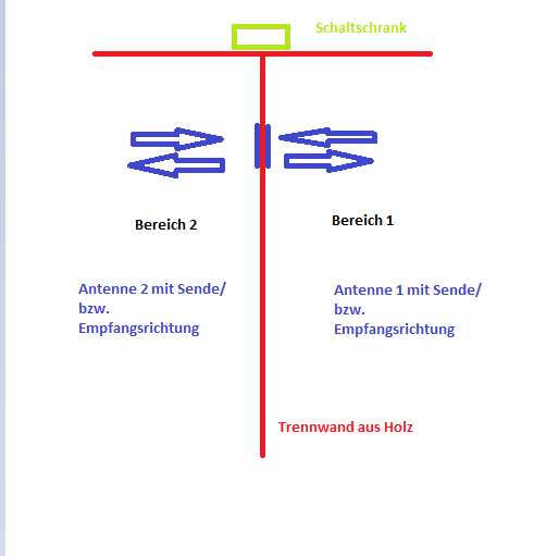

OP
Ich hab mal ein Bild von der Aufbausituation angehangen. Also die
Antennen arbeiten autark in jeweils einen Bereich, der komplett vom
anderen abgetrennt ist. Spielt das synchronisieren dann überhaupt eine
Rolle, da die Antennen ja jeweils komplett entgegengesetzt einen anderen
Bereich abdecken?
Benzko89
> Bereich abdecken?
Ja, natürlich.
Die Reichweite der "brüllenden" Leser ist ja dadurch nicht geringer.
Durch Reflexionen am Boden, den Wänden und jeder Art von Gegenstand wird
die Feldstärke wild und chaotisch im Raum verteilt.
Es spielt keine Rolle, ob die Antennen voneinander wegschauen.
Solche UHF Leser stören sich sogar quer durch eine riesige
Produktionshalle (über 100m von einander entfernt).
Ich habe beruflich mit der Einrichtung solcher Anlagen zu tun.
Ohne Synchronisierung geht das nicht.
